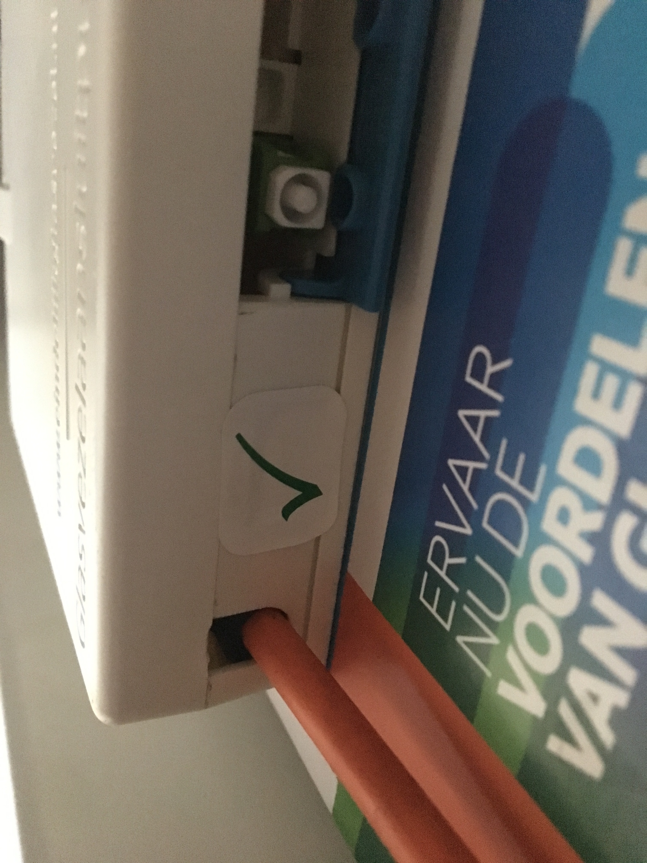

Beste mede-Tweakers, vandaag is eindelijk onze langverwachte glasvezelaansluiting opgeleverd (type FTU-tk01). Alleen rest mij de vraag welke kabel (lees ‘connector’) ik nodig heb om erin te prikken. Ik lees namelijk het een en ander over SC/APC en SC/UPC. Hiervoor heb ik al een sfp module aangeschaft om aan te sluiten op mijn switch.
Afbeeldingslocatie: https://tweakers.net/ext/f/iJ2iU0rQHWXIz9kqUC4jntWQ/thumb.jpg
Afbeeldingslocatie: https://tweakers.net/ext/f/NkRC3kdTAzY9kGBJil1nFde3/thumb.jpg

loopezz schreef op maandag 29 juli 2019 @ 22:12:
Volgens mij als ik het goed begrepen heb, heb jij in deze setup de SC/APC <> SC/UPC kabel nodig...
EDIT: na info Barre73 over FTU aansluiting, moet de juiste kabel dus zijn: SC/APC <> SC/APC
[ Voor 6% gewijzigd door Soundwork op 31-07-2019 23:40 ]
De aansluiting op je FTU is SC/APC
En je behoort dat blauwe klepje niet zelf open te peuteren. Om er direct een kabel in te pluggen hoort er een patchkap van onderaf op geschoven te worden. Die is zo gemaakt dat het blauwe klepje vanzelf openschuift. Verkrijgbaar bij KPN in de webshop.
https://www.kpn-wholesale...thgebieden-reggefiber.htm
Patch cover: https://www.kpnwebshop.co...patchcover-kit-ftu-tk01/2

Ik kwam er inderdaad al snel genoeg achter na zoeken op het FTU type. Dan wordt het netjes wachten op Guidion of zelf zo’n patchcover aanschaffen. :-) Dank in ieder geval!

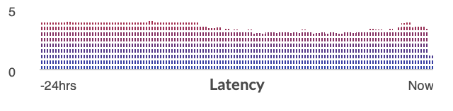

Afbeeldingslocatie: https://share.pilovali.nl/7dc3NTab.png
Hm, sinds vannacht is er onderhoud geweest en sindsdien is m'n latency van 9 naar 4 ms gegaan. Nog meer mensen waar dit gebeurd is?

  • Pilovali
  • Registratie: September 2014
  • Laatst online: 10-10 12:24
Quad schreef op donderdag 1 augustus 2019 @ 11:38:
@Pilovali Mooie grafiekjes.
Welk monitoring tool gebruik je?
Dit is UNMS van Ubiquiti. Had na gevraagd aan TM, er was vannacht een storing en ze hebben de boel omgeleid. Dunno als de latency zo laag blijft na dat ze de boel terug hebben gezet.
[ Voor 5% gewijzigd door Pilovali op 01-08-2019 11:56 ]

Normaal strak op 4 ms, nu iets lager sinds ±24:00.
Afbeeldingslocatie: https://tweakers.net/ext/f/KMoPQJvjpYp42TkTbctxCiD5/full.png
