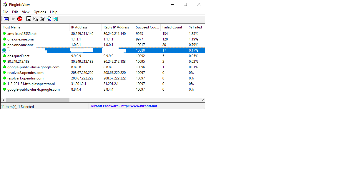

Hier Amersfoort Vathorst: ik ervaar dagelijks wel wat dropouts de laatste weken, kortstondig voor 5-10 seconden. Verder is de snelheid goed.
Meer mensen die deze dropouts herkennen?

Nee, ik dus totaal niet. Maar ik woon overigens niet in Vathorst.

Ik zie nu al in de pinglog dat er dropouts zijn naar CloudFlare 1.1.1.1, 9.9.9.9 en naar OpenDNS. Tot nu toe alleen Google DNS stabiel en geen issues tussen mijn router en de core switch (ODF).
Pinglog
Dit is de log die ik gemaakt heb van de afgelopen 19 uur. Het 31.x.x.x IP-adres is een switch van TMT, daar is 0% loss. Daarachter gaat het verschillende richtingen op fout.
Het lijkt erop dat TMT een peering issue heeft met 80.249.211.140 en 1.1.1.1 CloudFlare (80.249.211.140 is de switch/server die vlak voor 1.1.1.1 zit).
Google DNS en OpenDNS doen het beduidend beter.
Kan iemand anders vanaf zijn TMT verbinding hetzelfde doen? Het lijkt structureel te zijn, maar dan is dat ook meteen daarbij bevestigd.

Ik denk dat dat er een issue is vanaf Glasoperator naar de AMS-IX. Ik heb namelijk het idee dat Google het verkeer naar de 8.8.8.8 vanuit Europa binnen het continent houdt. Als ik een tracert doe naar de 1.1.1.1 passeer je de AMS-IX, doe ik een tracert naar de 8.8.8.8, passeer ik een eigen core-switch van Google, die ook in Amsterdam aanwezig is.

Klopt, dat viel mij ook al op. Ik heb 2 IP’s van AMS-IX erin staan. De ene (naar CloudFlare) geeft veel loss de ander valt wel mee. Als meer Tweakers zien dat er loss zit tussen hun verbinding en AMS-IX dan moeten we dit maar eens massaal gaan melden.

Merk je de dropouts alleen bij websites buiten Europa, of ook sites van webservers waarvan je zeker weet dat ze in NL gehost worden en ook binnen NL gerouteerd blijven?

Ik zie het ook binnen Europa, maar beduidend lager. Heb sinds gisteren wel mijn DNS settings van CloudFlare gewijzigd naar OpenDNS. Hiermee worden de uitgevoerde DNS requests weer betrouwbaar en zal ik in de praktijk minder vertraging of uitval ervaren in het opvragen van websites.
