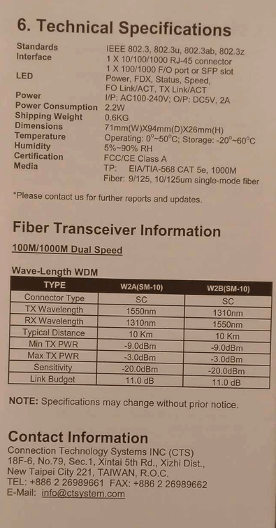

Na wat graven in dit draadje zie ik door de bomen het bos niet meer.
Binnenkort word mijn T-Mobile thuis aansluiting geactiveerd (ODF Propositie, dus géén WBA, 750/750).
Ik heb bij fs.com daarvoor de volgende module besteld:
https://www.fs.com/de/en/products/39138.html?currency=EUR
Werkelijk overal is te lezen dat dit dus niet de goede module is, ik schijn TX1310/RX1550 nodig te hebben. Maar dat is gek, want de mediaconverter die T-Mobile thuis levert is de CVT-3002W2A(SM-10)-PLUS-DR.
In het bijgeleverde boekje staat heel duidelijk het volgende in de tabel onder W2A:
TX: 1550
RX: 1310
Tabel Media Conveter
Dat kastje heeft effectief een ingebakken BiDi SFP. Dus... heb ik dan toch de goede aangeschaft? Er staat ook duidelijk een W2B variant in die wél de wavelength heeft waar men het eerder over had. Maar ik heb toch echt de andere. Ik snap het even niet meer... Heeft T-Mobile in mijn PoP dan andere apparatuur hangen? :?

Iemand die mij uit de brand kan helpen (Geen internet via pfSense)? Mijn set-up is als volgt:
Hardware
  • US-48-500W
  • pfSense (2x 10GBIT NIC) (virtuallized, SR_IOV direct attached, Host heeft 3 aparte 1GBIT lijnen.
  • Huawei HG659
  • Media Converter (CTS CVT-3002-PLUS-DR SERIES)
Setup
  • Glasvezel SFP naar Media Converter
  • Media Converter RJ45 naar Poort 47
  • US-48-500W Poort 47 Profile: Glas Trunk > Native: niks / Tagged: 300, 100, 640
  • pfSense WAN naar Poort 20
  • US-48-500W Poort 20 Profile: WAN Trunk > Native: niks / Tagged: 300, 100
  • pfSense LAN naar Poort 21
  • US-48-500W Poort 21: Profile: All Except T-mobile > Native: 1 (tijdelijk) / Tagged 10, 20, 30, 40, 50, 60, 70, 80, 90, 640
  • US-48-500W Poorten 29 & 31 Profile : AP Mix > Native 1 (tijdelijk / Tagged: 10, 40, 60
  • UAP-AC-Pro's verbonden met poort 29 & 31
  • 3 WiFI Netwerken, XX-Guest = Vlan 10 / XX-Users = VLAN 40 / XX-IoT = VLAN 60
Al geprobeerd (zonder succes)Config Foto's:
  • pfSense Afbeeldingslocatie: https://mirabis.d.pr/38Gs8M+
  • Unifi Afbeeldingslocatie: https://mirabis.d.pr/FEeVsK+
Doel
Alles indelen in de bovengenoemde VLANS ,VLAN 1 niet gebruiken en alle routering regelen via pfSense.
[ Voor 104% gewijzigd door Mirabis op 25-11-2018 16:08 ]

[quote]Mirabis schreef op zondag 25 november 2018 @ 15:55:
Config Foto's:Bij je WAN interface zie ik IP 0.0.0.0 staan. Heb je wel ingesteld dat je WAN via DHCP op VLAN 300 een IP moet vragen? Verder neem ik aan dat je al met de Huawei modem hebt getest of je überhaupt een verbinding hebt?
  • Mirabis
  • Registratie: Juli 2013
souris schreef op maandag 26 november 2018 @ 09:53:
Dat klopt helaas. Ik heb zowel hn0 (WAN) zonder, vlans, met vlan 300, 100 en 640 tagged (ook afzonderlijk), vlan 300 untagged geprobeerd. DHCP stond ook aan.
Plug ik de Huawei in werkt het binnen enkele seconden.

Mirabis schreef op maandag 26 november 2018 @ 09:56:
Waar is op het plaatje dan je "hoofd" WAN verbinding? Of heb je die disabled dat je hem hier niet ziet?
  • Mirabis
Dennis schreef op maandag 26 november 2018 @ 11:46:
Op dat plaatje stond hij niet geassigned. Was onder de impressie dat het voor issues zou zorgen. Zou ik die ook aan moeten doen? WAN zonder vlan, en dan apart de vlans ook?
Heb wel geprobeerd de "Hoofd" WAN aan te doen zonder vlans maar die bleef 0.0.0.0

Gezien dat de Huawei werkt heb je een werkende verbinding. De WAN port van PFsense moet in VLAN 300 zitten (tagged), anders krijg je geen DHCP adres.
  • Mirabis
souris schreef op maandag 26 november 2018 @ 14:13:
Pfsense logs laat het volgende zien: "DHCPDISCOVER on hn0.300 to 255.255.255.255 port 67 interval x" eindigt met "NO DHCPOFFERS receiver" :(
MediaConverter > Switch > taggen etc... plug ik dan WAN van de modem in de switch = tadaa internet. WAN poort van pfSense.. nada

Mirabis schreef op dinsdag 27 november 2018 @ 17:30:
Ik weet niet goed hoe het werkt met T-mobile. Het kan zijn dat je niet meteen een nieuw IP adres krijgt omdat je een ander MAC adres aanbiedt. Je zou een tijdje moeten wachten (ik weet niet wat de leas time is, waarschijnlijk een uur, dus een half uur wachten). Of T-mobile moet een zgn. MAC release doen.
  • Mirabis
souris schreef op dinsdag 27 november 2018 @ 21:57:
ik zal vanavond even kijken of het werkt (internet down tijdens het slapen is niet zo'n probleem).

dipswitch setting media convertor T-Mobile:
Pin NO. Function OFF ON
1 TP Auto-Negotiation Disable Enable
2 Manual TP speed 10M 100M
3 Manual TP speed N/A 1000M
4 Duplex mode Half Full
5 Flow Control Disable Enable
6 F/O mode Force Auto
7 Link Alarm Disable Enable
8 Reserved * *
Note:
Before changing TP speed, duplex mode and flow control setting, please mkae sure PIN 1 is set to off
When TP speed is set to 10M or 100M manually, PIN 3 must be turned to OFF
Under 1000Mbps, it supports only full-duplex mode only
DIP switch instelling WBA en ODF,GOF (1gig) 1,2,5,6,7,8 OFF 3,4 ON
DIP switch instelling WBA EOF (100MB) 1,3,7,8 OFF 2,4,5,6 ON
Led beschrijving:
Power
Green Power is available
Status
Green TX and F/O link is up
Orange TX or F/O link is down
FO Link/Act
Green F/O works in 100M
Orange F/O works in 1000M
Blinking F/O traffic is present
FDX
OFF TX works in Half-Duplex
Green TX works in Full-Duplex
Speed
OFF TX works in 10M
Green TX works in 100M
Orange TX works in 1000M
TX Link/Act
Green TX cable connection with remote device is good
Blinking TX traffic is present
manual download:
https://www.ctsystem.com/en/support/dwfile.php?docpid=51
[ Voor 76% gewijzigd door MichelJ op 05-12-2018 19:21 . Reden: extra info toegevoegd ]
