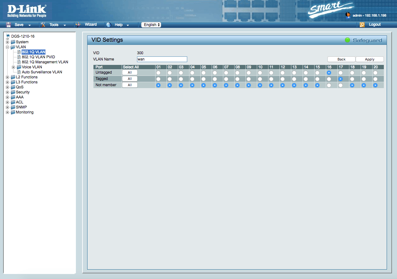

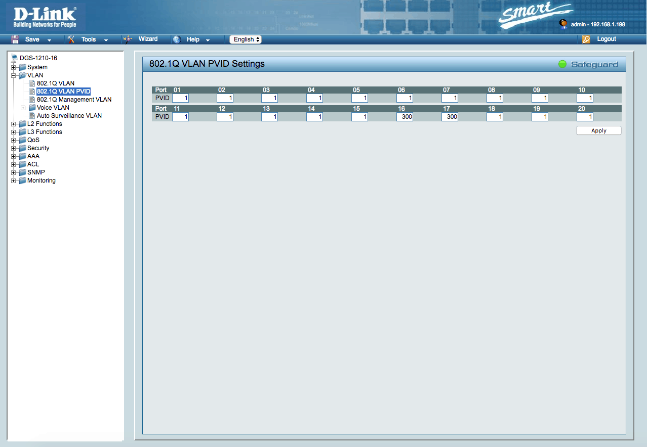

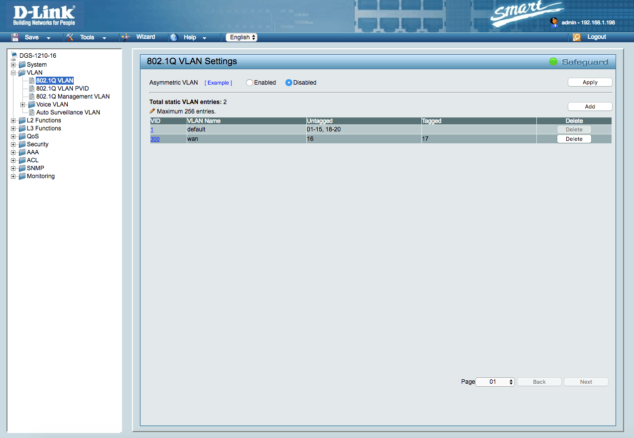

Ik heb de diverse 'guides' in de TS gelezen over het gebruik van media converters en managed switches maar ik kom er niet uit: ik krijg maar geen WAN IP van T-Mobile. Wellicht dat iemand me een duwtje in de goede richting kan geven:
Oude situatie:
  • Vigor2132 (DHCP server), LAN1 => LAN1 van Archer C7 (OpenWRT, DHCP uit)
  • Archer C7 LAN2, LAN3, LAN4 => Alle andere apparaten op mijn netwerk.
Nieuwe situatie:
D-Link DGS-1210-16 (factory reset)
  • Port 16 (Koper, VLAN 300 Untagged, PVID 300) => WAN poort van Archer C7 (DHCP Client aan, WAN MAC van de Vigor ingesteld)
  • Port 17 (SFP, bevat de module uit de Vigor), VLAN 300 Tagged, PVID 300
Dus: untagged verkeer op poort 16 gaat naar VLAN 300, Tagged verkeer op poort 17 op VLAN 300 blijft op VLAN 300 (en komt dus untagged op poort 16). Ik heb het gevoel dat die laatste stelling niet klopt maar ik begrijp nog niet waarom. Ik zie in OpenWRT wel dat er enkele packets verzonden en ontvangen worden maar en de lampjes op de D-Link knipperen zo nu en dan maar meer dan dat gebeurt er niet :?
Logs van de DSG-1210-16 lijken te bevestigen dat de hardware verder in orde is:
  52     2053-03-31 16:46:09     Port 16 link up, 1Gbps FULL duplex  INFO(6)
  53     2053-03-31 16:45:59     Port 17 link up, 1Gbps FULL duplex  INFO(6)
  54     2053-03-31 16:45:56     Port 17 1000 GBIC module detected   INFO(6)
[ Voor 24% gewijzigd door DJFliX op 04-11-2018 13:42 ]

@DJFliX
Waar staan de je port types op? Trunk of Access (of hoe D-Link ze ook noemt).
Verder zou ik de PVID voor Port 17 in eerste instantie op iets anders zetten. In principe wil je hier alleen tagged verkeer op hebben.
  • DJFliX
  • Laatst online: 31-08 12:52
Edd schreef op zondag 4 november 2018 @ 13:34:
@DJFliX
@Edd D-Link gebruikt die termen (helaas) nergens. Als ik het goed begrepen heb vertaalt de D-Link terminologie zich als volgt:
Port 16 (VLAN 300) Untagged (dus Access?)
Port 17 (VLAN 300) Tagged (dus Trunked?)
Ik heb geen IPTV/Telefonie dus alleen internet is voor mij belangrijk. Ik dacht dat ik met alleen de internet-VLAN uit dit voorbeeld een eind zou komen. Ik zal vanavond de PVID even veranderen. Kan ik hier beter een ongebruikt VLAN voor maken of gewoon 1 instellen?
VLAN-list
VLAN-300-settings
PVID settings
[ Voor 20% gewijzigd door DJFliX op 04-11-2018 14:04 . Reden: Screenshots toegevoegd ]

@DJFliX
Een poort met een Untagged VLAN + PVID op dezelfde VLAN is veelal een Access-port
Het taggen van VLAN op poorten wordt vaak een trunk. Ook heb je een hybride-versie (HP ondersteunt dat bijvoorbeeld) waar je kunt VLAN's kunt taggen, maar ook een untagged +PVID kunt zetten op een poort.
Ik weet niet hoe D-Link dit in zijn switches heeft geïmplementeerd, aangezien ik daar geen ervaring mee heb. Wel met een Accesspoint van D-Link, maar die heb ik aan de kant gegooid toen ik erachter kwam dat deze niet heel erg lekker overweg kon met Broadcom Wifi chipsets.
Ik zou de PVID op Port 17 idd op 1 instellen. Misschien dat je ergens anders iets kunt instellen mbt Access/Trunk op port instellingen.

Edd schreef op zondag 4 november 2018 @ 16:56:
@DJFliX
@Edd Thanks! Dat was het: net even getest met mijn macbook en ik kreeg een publiek IP :D. Ik ga volgende week maar eens even de DHCP reservations van de Vigor overzetten naar OpenWRT en dan gooi ik de boel om. Woeiii!
