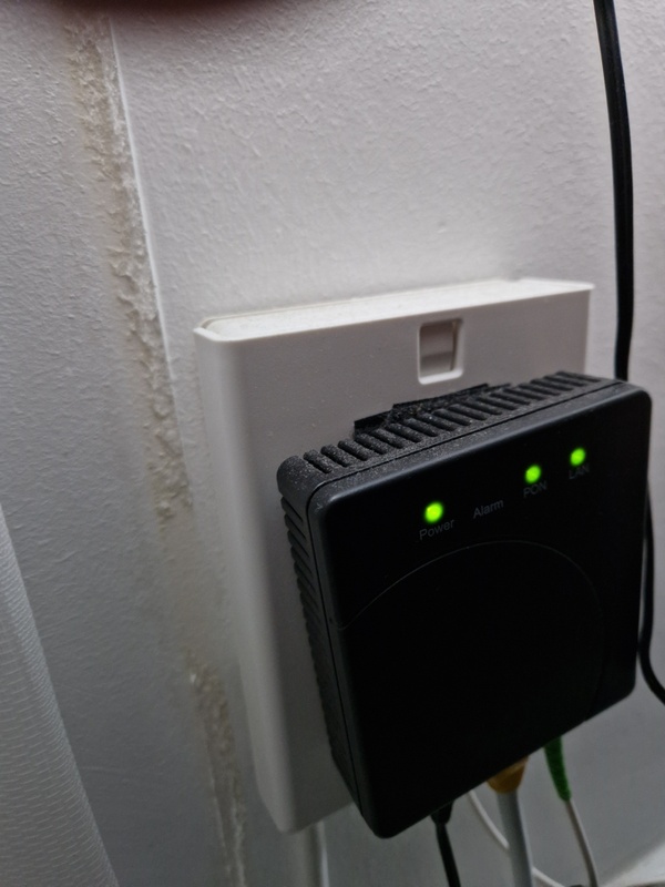

Vandaag de apparatuur van t-mobile ontvangen: een kabeltje, een klein kastje van Huawei en een modem/router van Zyxel. Wat is deze laatste dun tov het modem van Ziggo!

Ik heb een apparaatje ontvangen van Huawei. Volgens de info uit de topic start heb ik dus een GPON aansluiting. Glas is voor mij helemaal nieuw. De aansluiting ligt er jaren, maar altijd bij Ziggo gebleven, met leuke jaarlijkse kortingen. Nu begint het prijsverschil een beetje te groot te worden. We zullen het de 23e wel zien. Hopelijk werkt de verbinding gelijk en kan ik Ziggo opzeggen.

  • Edgenumber
  • Registratie: November 2014
  • Laatst online: 21:21
Ligt het aan mij.
Maar gezien de bevestigingsgaatjes moet je hem aan de muur hangen met de aan/uit knop en aansluitingen naar benden. Dan blijft hij netjes op de schroefjes hangen.
Alleen dan staan de teksten op zijn kop.
Wat mis ik, of is dit "gewoon" china engineering.
Afbeeldingslocatie: https://tweakers.net/i/sANY-xF94Zs8zbRiHv1YhxqYgYs=/full-fit-in/4920x3264/filters:max_bytes(3145728):no_upscale():strip_icc():fill(white):strip_exif()/f/image/SQIZcR68CRPVLeODRvl39OSW.jpg?f=user_large
Afbeeldingslocatie: https://tweakers.net/i/ZC6w1ig2uY-K5RMy7TOX5aC7y9Q=/full-fit-in/4920x3264/filters:max_bytes(3145728):no_upscale():strip_icc():fill(white):strip_exif()/f/image/STxqTws75NKh0nxOs1AuauXO.jpg?f=user_large
  • peterbier
  • Laatst online: 19:25
Edgenumber schreef op donderdag 8 juni 2023 @ 20:18:
Ligt het aan mij.
Ja dat is de beste manier van ophangen aansluitingen aan de onderkant.
Dat in verband met stof.
Dat de text dan op de kop staat moet je maar voor lief nemen.
  • RedRayMann
  • Laatst online: 18-10 11:35
Ligt het aan mij.
Ik heb een zwarte versie maar inderdaad, tekst op zn kop.
Vond het ook al raar, maar zoals al gezegd is, minder/geen stof en troep in de poorten.
En, wie kijkt er naar? Hij hangt bij mij in de meterkast waar ik na installatie eigenlijk ooit meer kom :-)

Illidan schreef op zondag 11 juni 2023 @ 20:47:
Thanks, maar ik snap het concept hier, en heb topic start uiteraard al doorgenomen. Ik zie het over het hoofd waar je op doelt, of ik snap het niet en heb wat meer uitleg nodig. Had anders niet m'n hulpvraag hier gepost.
Lang verhaal kort microtik wan een vlan 300 geven aansluiten op de glasconverter en zyxel modem vergeten.
  • Illidan
  • Laatst online: 02-10 21:56
wvanommen schreef op zondag 11 juni 2023 @ 20:54:
Check
Ik krijg als ik het goed begrijp van Tmobile:
-glasconverter
-zyxel modem /router
Die glasconverter moet de tmobile installateur zelf plaatsen, klopt dat?
Maar als ik de zyxel vervolgens lekker in de doos laat, en de glasconverter met een lan kabeltje verbind met de MicroTik, maar betekend dat dus dat de glasconverter in feite ook het modem is...?.
Dit is ook denk ik waarom ik de glasopstelling zo nog niet helemaal volg 😅
[ Voor 12% gewijzigd door Illidan op 11-06-2023 21:12 ]
Ik heb ook van alles doorgelezen. Het begint mij te duizelen. Je moet bij glas in ieder geval meer netwerk kennis hebben dan bij Ziggo. Tenminste zo voelt het voor mij. Even wat dingen die mij opvallen.
1. Volgens Freedom check heb ik AON aansluiting. Echter wel gpon kastje van Huawei gekregen. Dat is kennelijk goed maar voor mij als leek wel verwarrend.
2. Op de mediaconverter (aon) kun je direct een router koppelen. Maar waarom levert t-mobile een modem/router?
3. Hierboven lees ik iets over vlan. Ergens anders lees ik dat dat tegenwoordig niet meer nodig is?
En zo kan ik nog wel doorgaan. Ongetwijfeld verwoord ik bovenstaande punten niet goed. Het is voor mij als jarenlange upc/ziggo klant allemaal nieuw. Ik heb best veel gelezen en begint me te duizelen.
Ik laat de monteur het eerst allemaal werkend opleveren. Daarna wifi uit op zyxel. En WiFi aan op de aangesloten mesh points (van mezelf). Verder nog wat poorten forwarden op de zyxel.
Daar laat ik het eerst maar bij. Als dit stabiel werkt, zal ik me verder verdiepen in een mogelijkheden. En wie weet vind ik het allemaal prima werken en verander ik niks.

Illidan schreef op zondag 11 juni 2023 @ 21:08:
Check
-glasconverter
De glasconverter is je "bridge" tussen glas en ethernet, afhankelijk van de techniek zou je wel of niet iets met je sfp poort kunnen doen. Maar aangezien de meeste nieuwe aansluiting pon zijn zou ik daar niet van uit gaan.
Uiteindelijk krijg je ethernet van ze en daarop leveren ze het WAN adres af. De Zyxel leveren ze mee om NAT te doen. In jouw geval kan je Mikrotik dat gewoon doen.

meesje schreef op zondag 11 juni 2023 @ 21:13:
De freedom check klopt voor geen meter, die zegt op mijn adres dat ik AON heb (heb ik ook gehad), maar ik zit echt op GPON. Als T-Mobile je GPON stuurt krijg je GPON zo simpel ligt het (en ik snap niet zo goed waarom jij verwacht dat ze je een fout kastje zouden sturen).
VLAN 300 op de wan heb je altijd nodig. Voor TV was er vroeger ook nog een apart VLAN nodig, dat is niet meer zo.

Waarom loopt iedereen de Freedom checker te doen als je T-Mobile wil? Dat heeft nul zin.
AON en GPON zijn actieve technieken en hangen af van de keuze van de operator, niet van hoe het netwerk in de grond is gelegd. Op hetzelfde netwerk of dezelfde aansluiting kan je prima AON via de ene provider en GPON via de andere krijgen.
In geval van T-Mobile zijn er maar twee operators: Glasoperator en KPN WBA.
Cambrium (waar Freedom veel mee werkt,) mag dan gekocht zijn door T-Mobile, maar die gaat daar qua actieve diensten niks mee doen. Anders gezegd: T-Mobile via Cambrium gaat niet gebeuren. Dan wordt er eerder nog Glasoperator apparatuur bijgeplaatst. Dus dan is de info van Freedom zinloos in dit geval.
Je kan vooraf niet checken of je bij T-Mobile AON of GPON krijgt. Er zijn wel een paar triggers:
Alle aansluitingen van Open Dutch Fiber en Primevest: GPON.
Sowieso alle plaatsen waar T-Mobile 1 Gbit de laatste drie jaar beschikbaar is gekomen voor 45 euro: GPON, ook als dat via een KPN Netwerk aansluiting is.
Waar T-Mobile al jaren verkrijgbaar was voor die lage prijs: AON. Tenzij de poorten vol zijn gelopen, dan wordt er GPON apparatuur bijgeplaatst.
En de laatste optie: XGS-PON. Op aansluitingen die de laatste twee jaar door KPN Netwerk worden gemaakt en die deel uitmaken van point to multipoint netwerken. Daar kan geen eigen apparatuur van T-Mobile en dus is het 100% KPN WBA. En in deze gevallen altijd XGS-PON.
Check
-glasconverter
Als je bij DSL en Kabel de modem ziet als het apparaat dat het ene signaal omzet in het andere, dan is bij glas de mediaconverter de modem. Het zet licht om in Ethernet en vice versa.
De router is vervolgens het apparaat dat dat Ethernetsignaal moet snappen, vertalen (vlans er uit halen en splitsen) en doorstuuren naar alle aangesloten apparaten, draadloos of bedraad (TV, decoders, telefoons, computers).
Bij DSL en kabel is dat meestal 1 apparaat. Dat kan bij glas ook wel (was vroeger ook wel zo) maar dan moet dat hele apparaat op de glasaansluiting geschoven worden, of met een klein glaskabeltje worden aangesloten op de connector van de glasvezel.
Het bleek toch praktischer om er twee apparaten van te maken. Vooral omdat je dan zo snel mogelijk met CAT kabel verder kan en daarmee de router op een betere plek kan zetten dan vlakbij waar je glasaansluiting zit (meterkast bijvoorbeeld).
Dus de mediaconverter met een glaskabeltje vanaf de connector, dicht bij die glasaansluiting. En dan meteen met CAT kabel door naar de router.
Die router moet dus slechts een paar zaken kunnen en daarnaast gewoon router zijn. De Zyxel kan dat prima maar veel andere routers ook. Mikrotik, Fritzbox, Ubiquiti, etc...

Allright! wvanommen en Barre73, bedankt voor de uitleg! Eindelijk goeie uitleg hoe de klassieke kabel modem/router zich verhoudt tot de glas-situatie met een glasmediaconverter en router. Ook de snelheid van reageren, echt top!! 👍
Als ik het zo begrijp wordt het dus vooral ff uitpuzzelen waar in de MicroTik (RouterOS 7), ik de vlan300 precies zal moeten aanpassen, want dat heb ik nog niet scherp. Ook dit is een verschil met kabel, want dit is niet eerder nodig geweest.
Maar de opstelljng glasconverter - - > MicroTik + vlan 300 is me nu wel een stuk duidelijker geworden! 👌 En de Zyxel laat ik lekker in de doos 🥳

Als ik me niet vergis: VLAN aanmaken bij de interfaces (naam naar keuze, ik heb vlan-tmobile-internet gekozen), ID op 300 zetten, ether1 aan de interfaces toevoegen en je nieuwe VLAN bij interfaces aan de WAN interface list toevoegen zodat je firewall en NAT gaan werken. ether1 daarna uit de bridge verwijderen en het zou moeten werken.
Eigenlijk is het juist simpeler dan een opstelling met een bridge modem, maar het is inderdaad anders dan meestal bij kabel of DSL het geval is. Ook geen PPoE bijvoorbeeld nodig.

meesje schreef op zondag 11 juni 2023 @ 22:06:
Waarom? Ik wil voorkomen dat de monteur weer naar huis kan. Ik zal echt niet de enige consument zijn waarbij administratieve en/logistieke fouten gemaakt worden.
Als ik me goed herinner zei de Freedom check bij jou "AON op KPN Netwerk via Cambrium".
Zoals ik hierboven schreef levert T-Mobile geen diensten via Cambrium maar (in jouw geval) via Glasoperator. De kans dat je GPON Huawei kastje wel correct is schat ik in op 99,9 procent. En als jij die 0,1 procent bent, dan heeft de monteur gewoon een AON mediaconverter in zijn auto en kan hij alsnog verder.
