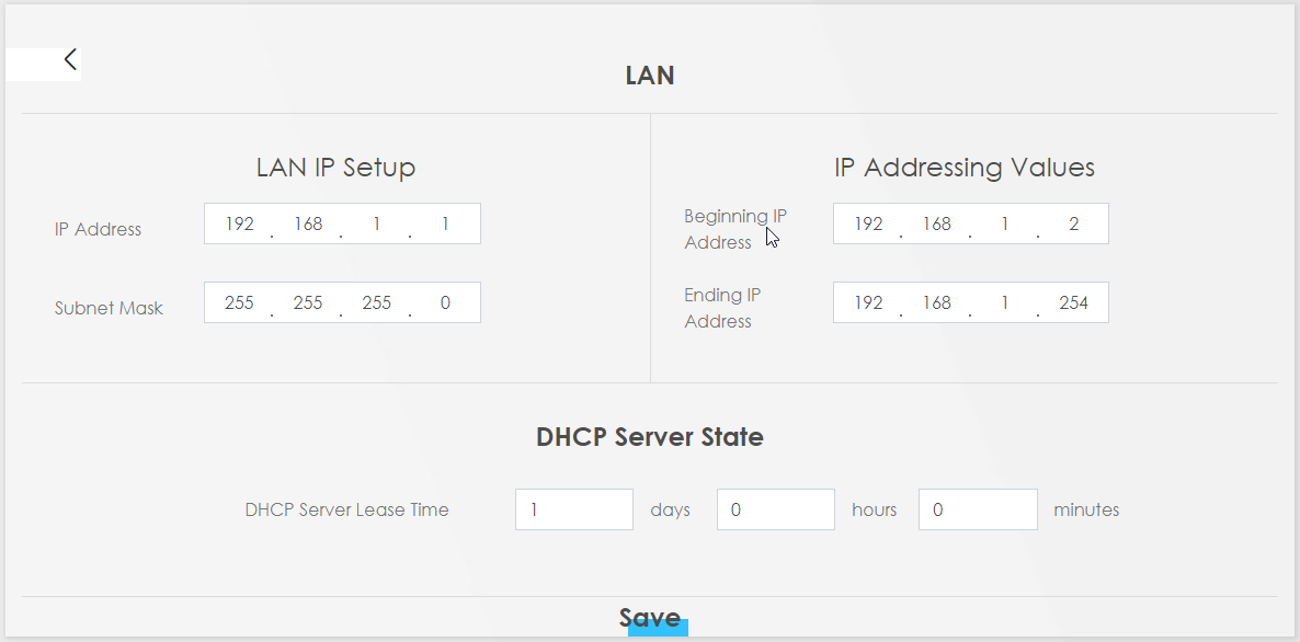

Ik heb sinds een week glasvezel van T-Mobile, werkt prima, lekker snel, wifi is veel beter dan van het oude Fritzbox hok wat ik van de KPN had. Nu mijn LAN weer aan het inrichten, en ik wil een paar apparaten een vast IP geven. De UI doet denken dat dit makkelijk zou moeten kunnen:
Afbeeldingslocatie: https://tweakers.net/fotoalbum/image/H5haBwjDbEmO5B0Xyf92rs5Q.png
De waardes zijn prima aan te passen, maar als ik dan Save klik krijg ik de foutmelding "IP-Address and subnet mask are already in use.". Zelfde geldt als ik de waarde van DHCP lease time aanpas en dan probeer op te slaan.
Natuurlijk eerst zelf zitten prutsen, andere waarden ingevoerd, modem paar keer gereboot, enz. Uiteraard ook gegoogled, dit topic doorgespit, enz. Geen resultaat, zonet maar eens de T-Mobile helpdesk gebeld. Dat was overigens geen onprettige ervaring, korte wachttijd en een vriendelijke dame aan de lijn. Maar het antwoord op mijn bovenstaande probleem was minder leuk "Dat ondersteunt het apparaat niet, dat staat allemaal ingesteld op automatisch" -O-
Eh, wat? Dat snap ik maar ik wil dat veranderen. Hoog springen, laag springen, de dame heeft het nagevraagd, het antwoord bleef "kan niet".
Weet iemand hier hoe dat zit? Doe ik iets verkeerd? Is het apparaat (een Zyxel T-54 / DX5401) met opzet kreupel gemaakt door T-Mobile? Want het apparaat ondersteunt dit duidelijk wel...

Maar wil je nu een ander subnet instellen of wil je apparaten een vast IP geven? Want dat laatste moet op het andere tabje (Static DHCP). Daar kun je gewoon adressen instellen die in de DHCP range vallen.
  • JeroenH
  • Laatst online: 16:22
djiwie schreef op donderdag 5 januari 2023 @ 14:55:
Wat ik wil is de DHCP range verkleinen, dus de 192.168.1.254 in het screenshot hierboven aanpassen naar bv. 192.168.1.200 oid. Dat zou toch moeten kunnen kunnen? Net zoals het aanpassen van de tijdsduur van de DHCP lease?

Ah zo. Bij mij lijkt dat gewoon te werken, zijn er misschien leases uitgedeeld in de range met adressen die gaan verdwijnen na je aanpassing?

Wat je vraag is zeker mogeljk met de Zyxel.
Rechts boven vind je een hamburger menu. de drie streepjes, als je hier op klikt komt er een menu tevoorschein en kun je "Netwerkinstellingen" selecteren, daarna "thuisnetwerken"
In het scherm dat je nu voor je hebt kun je alle instellingen maken zoals je ze beschrijft.

Als ik drie of vier duimpjes omhoog had kunnen geven hier had ik dat gedaan. Zeer bedankt!
a) Ik moet verder kijken dan mijn neus lang is, heel dat hamburger menu niet gezien
b) De T-mobile helpdesk verkocht me hierover dus klinkklare onzin

heeft iemand hier toevallig last van?
Afbeeldingslocatie: https://tweakers.net/i/hMDK4AMKILQJu_UVF7GyRGSuzNE=/800x/filters:strip_icc():strip_exif()/f/image/uMw3U4aYADG0VuWjtIcL9H7q.jpg?f=fotoalbum_large
  • devandrej
  • Laatst online: 25-06 23:26
Jap! Hier heb ik ook last van. Upload is max 500Kbps.

Ik ben wel benieuwd welke netwerk provider jullie hebben (KPN?) en met welke technologie (DSL, GPON, XGSPON) jullie zijn aangesloten?

Tmobile over KPN XGSPON. 50/50. No problem. Volle snelheid.
Denk dat het niet in het WBA gedeelte zit als ik de klachten op het Tmobile forum zo lees. Lijkt op een probleem in het eigen (glas)netwerk van Tmobile

Ik ben enkele dagen geleden overgestapt van Ziggo naar T-Mobile. In een docker container op mijn openmediavault server draait smokeping-speedtest. Die geeft echter rare waarden sinds de overstap. De ping is sneller dan ziggo maar er is enorm veel packet-loss. Ook de download en upload zijn veel te laag.
op mijn intel NUC met windows heb ik wel gewoon bijna 400 Mbit download en upload en met pingplotter heb ik vrijwel geen packet-loss.
Heeft iemand enig idee waardoor dit kan komen? Kan het komen doordat de Zyxel router nu ook de dns is voor alle clients? Maar Smokeping pingt ook rechtstreeks naar ip-adressen en dan heb ik ook veel uitval.
Volgens mij is er met de internetverbinding niets mis, maar gaat in mijn server of thuisnetwerk iets fout. zie plaatjes hieronder:
Weet iemand hoe dit komt? en is het te verhelpen?
Afbeeldingslocatie: https://tweakers.net/i/RHz2lPvEGyjAQEU5MXOLfaUL7D0=/232x232/filters:strip_exif()/f/image/3ynX8Q8Kk2Fz0BRBJElYxTIc.png?f=fotoalbum_tileAfbeeldingslocatie: https://tweakers.net/i/wFkHSpsnJ3-A19jFiHSEwuXx7Ys=/232x232/filters:strip_icc():strip_exif()/f/image/g8LIwZSda2ddiKdLrS5fx0YX.jpg?f=fotoalbum_tileAfbeeldingslocatie: https://tweakers.net/i/jsRlS6ZczB2Di__CmO9KVBdO3IM=/232x232/filters:strip_icc():strip_exif()/f/image/MQNcPRaihKQK9ky1wrQRhx03.jpg?f=fotoalbum_tile
Afbeeldingslocatie: https://tweakers.net/i/0_PkWRVr-fMmCEih3P1Sdb81ceg=/232x232/filters:strip_icc():strip_exif()/f/image/IlqNnWGVeo1m6mHcyGOwkdyB.jpg?f=fotoalbum_tileAfbeeldingslocatie: https://tweakers.net/i/ZjWtgBlJMulCW3dIRkaal5Z3eBc=/232x232/filters:strip_exif()/f/image/XcGEMreznnPXOJrqfWLGDzrn.png?f=fotoalbum_tile

wlmpie schreef op dinsdag 10 januari 2023 @ 20:59:
[Afbeelding][Afbeelding]
Heb je de docker container aan het hostnetwerk geknoopt met macvlan? Of bridged, host al eens gereboot zodat alle MAC adressen opnieuw geleerd worden etc?
  • wlmpie
  • Laatst online: 16:48
de smokeping container is bridged, maar ik heb ook HA en minecraft op die server met macvlan. Reboot geeft geen verschil. ik heb speedtest-cli ook op een raspberrypi 2 geprobeerd, maar dan is hij nog trager.

Ik heb eerder wat vragen gesteld over het vervangen van een Draytek-modem/router door een Unifi Dream Machine Pro, bij een 1000/1000-abonnement en het oude TV-platform. De uitdaging zit 'm in het feit dat de UDM Pro geen meerdere VLANs aan de WAN-zijde ondersteunt. Daarom is het nodig om een switch te plaatsen tussen de glasaansluiting en de UDM Pro. Ik heb zelf een mediaconverter gebruikt omdat mijn switch geen eigen SFP-poort heeft.
Met dank aan @Tuskermalt voor zijn persoonlijke aandacht en hulp.
Als basis heb ik deze handleiding gebruikt. Daarin wordt beschreven hoe je e.e.a. aan de praat krijgt inclusief telefonie door het modem alsnog ergens in je netwerk aan te sluiten. Dat heb ik lekker niet gedaan want puh, telefonie. Verder gebruikt de schrijver daarvan access points met een extra LAN-poort zodat hij daarvandaan de STB kan bedraden. Ik heb een kabel rechtstreeks van de Draytek (oude situatie) of de switch (nieuwe situatie) lopen. Maar bovenal: alle eer naar schrijver Bjarn, die duidelijk wél weet wat hij doet ;), en zoals gezegd naar @Tuskermalt. Ik schrijf het hier maar even uit zodat mensen die ernaar zoeken weten welke link ze kunnen volgen. Ik kan niet overal goed uitleggen hoe en waarom maar als mensen screenshots willen van mijn instellingen dan regel ik die met plezier.
Gebruikte apparatuur:
Unifi Dream Machine Pro - link
Unifi Switch Lite 8 PoE - link
TP-Link MC220L - link
SFP uit de oude Draytek
Overzicht:
Glasvezel -> Mediaconverter -> Switch -> UDM Pro
1. UTP van Mediaconverter in poort 8 (Fiber Trunk) van de switch
2. UTP van poort 7 (WAN Trunk) van de switch naar de WAN-poort van de UDM Pro
3. UTP van poort 6 (LAN profiel) van de switch naar poort 7 van de UDM Pro
4. UTP van poort 5 (IPTV T-Mobile 640) van de switch naar de STB van T-Mobile
Ik heb deze aansluitingen gekozen omdat de kabeltjes dan mooi recht tussen de beide apparaten lopen. Behalve de WAN-poort van de UDM Pro kun je kiezen wat je doet - als je het maar goed instelt. Ik heb daarvoor de uitleg uit de eerdergenoemde handleiding genoemd dus ik post alleen hoe de instellingen eruit zien. Voor aansluiting #3 geldt dat er geen specifiek profiel geldt voor de poort op de UDM.
VLANs:
WAN op UDM Pro:
Let op, beide WAN-poorten staan bij mij op VLAN 300, maar dat komt doordat ik bij wijze van test de SFP ook direct in de UDM Pro heb geprikt. Internet werkte toen overigens uitstekend.
Switch ports:
Deze had ik niet nodig maar hij was aangemaakt voordat ik het door had:
Als ze me op een dag migreren naar het nieuwe netwerk dan schop ik de switch er tussenuit om verderop in het netwerk te gebruiken. Dan gaat de SFP direct in de UDM Pro en zou alles in principe verder vanzelf moeten gaan. Hopelijk wellicht mogelijk vermoedelijk met wat geluk.
Hi, Ik probeer dit te volgen maar nog zonder succes. Ik stel alles in zoals beschreven totdat de profielen aan de poorten toegewezen moeten worden. Ik zie bij mijn 'switch' (de USW-Flex-Mini van Unify) alleen maar de Netwerkprofielen in de dropdown erbij staan en niet de switch port profiles. Ik zie die wel als ik bij de poorten van mijn UDM Pro kijk maar dat lijkt me niet de bedoeling toch?
Daarbij krijg ik op geen enkele manier internet direct op de UDM pro, niet met en niet zonder switch er tussen (met de mediaconverter als bron). Het werkt wel als ik de originele Huawai Tmobile modem als bron gebruik en die doorlus naar de UDM pro. Misschien kan die te maken hebben dat ik langer dan enkele minuten moeten wachten voordat een nieuwe modem (ander MAC adres) geaccepteerd wordt aan de Tmobile kant? Iemand ervaring daarmee?
