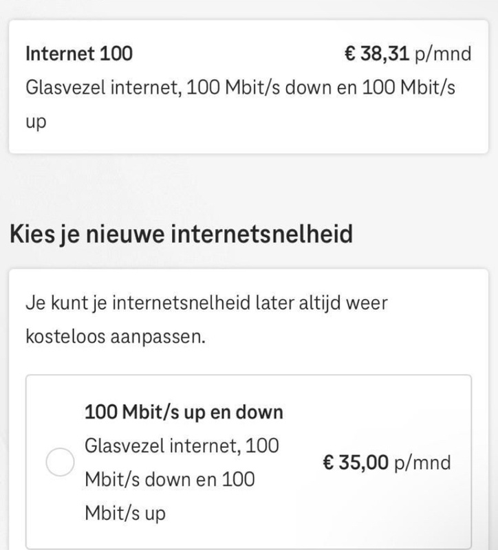

Ik ben sinds 2018 lid (alleen internet). Ik keek vandaag toevallig naar de abonnementen en zie dat mijn huidige abonnement €3,31 goedkoper is. Wellicht een mailtje of iets over het hoofd gezien. Hoe dan ook misschien ook handig voor anderen.
Afbeeldingslocatie: https://tweakers.net/i/6iH1VHPJ4yfHimEQ8gyRwo47Qmk=/x800/filters:strip_icc():strip_exif()/f/image/7nOeK3pDeExi13cMen658ycm.jpg?f=fotoalbum_large
poestoe schreef op zaterdag 22 oktober 2022 @ 16:12:
Je bent geen lid maar klant.
Daarnaast kan het zijn dat tmobile eigen apparatuur in de pop (centrale) heeft geplaatst. Als je die goedkopere neemt bestaat dus de kans dat je een migratie ingaat. Maar dan kun je beter even de klantenservice bellen om dat zeker te weten.
  • poestoe
  • Laatst online: 22:43
@jongetje Haha, ja ‘klant’ natuurlijk, bedankt! Maar de rest volg ik niet zo. Volgens mij bedoel je ODF vs WBA? In een ODF gebied waar T-mobile dus eigen apparatuur in de POP heeft geplaatst zou je sowieso goedkoper uit moeten zijn toch? Ik beredeneer, ik zit in een ODF gebied (postcode check), maar ook de prijs die ik nu betaal komt niet overeen met de prijs voor een WBA gebied. Waarom zou ik dan nog de klantenservice moeten bellen?
@poestoe jij geeft aan al sinds 2018 klant te zijn en ik ga er dan vanuit dat je ook al zolang glasvezel hebt via tmobile. Als dat nog wholsale via kpn is en de nieuwe prijs via tmobile apparatuur dan krijg je een migratie. Maar dat weet ik niet...
Als de techniek voor de nieuwe prijs gelijk is zou ik het direct aanklikken.

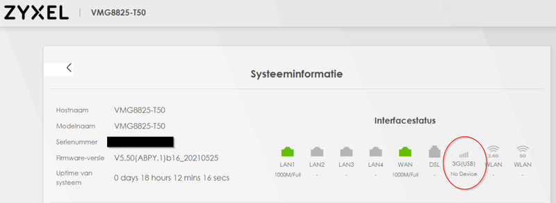

Is iemand dit ook opgevallen? In de modem van T-mobile zie ik wel een optie voor een USB dongle maar krijg mijn Huawei 4G dongle niet herkend. Volgens mij is het gewoon uitgeschakeld.
Afbeeldingslocatie: https://tweakers.net/i/L8HAEKNM-NALp8uvooVk4iA8e6A=/800x/filters:strip_exif()/f/image/iO6ltuhBNSDodiiYy6VmbMxN.png?f=fotoalbum_large
Momenteel heb ik glasvezel van T-Mobile maar wil graag een 4G failover aangezien het soms hier in de wijk uitvalt. Hebben jullie advies voor een andere modem van bijvoorbeeld Fritzbox? De Huawei dongels werken wel daarop dacht ik.
CrazyTurk schreef op dinsdag 25 oktober 2022 @ 11:29:
Als je internet regelmatig uitvalt dan is er iets anders aan de hand. Hier (Den Haag) is het is de anderhalf jaar dat ik glasvezel heb nog nooit uitgevallen. Als dat regelmatig zou gebeuren dan was ik allang naar DSL of Kabel overgestapt.
  • CrazyTurk
  • Laatst online: 10-06 18:07
jongetje schreef op dinsdag 25 oktober 2022 @ 12:15:
Ik moet wel eerlijk zeggen dat afgelopen jaar (2022 slechts 1x) wel minder uitvalt. Woon in een nieuwbouwwijk. Misschien is dat de reden.

  • miggeltje
  • Laatst online: 29-06 10:46
m.eddy schreef op dinsdag 25 oktober 2022 @ 14:15:
Ja en vervolgens het verschil in een nieuwe persoon op locatie krijgen. Bij mij was dat 10 dagen, bij mijn buren (KPN) 2 dagen. Tja waar dat aan ligt.
Het prijsverschil
