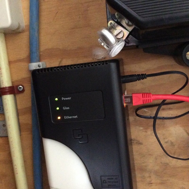

Sinds een aantal dagen viel het mij op dat mijn internet een beetje traag werd. Dus speedtest gedaan op verschillende devices.. allemaal blijven ze hangen op 100Mbit (ik heb 1000). Resetten van de router lost dit op. Maar tijdelijk. Na een dag ongeveer gaat alles weer op 100 Max. Iemand enig idee whats going on?
Ik heb het T50 modem met media converter.
  • zuma
  • Laatst online: 25-06 12:38
LoeWn schreef op woensdag 5 oktober 2022 @ 09:17:
standaard T-mobile apparatuur dus. Klacht bij ze neerleggen, 10% van de beloofde snelheid is behoorlijk het contract niet nakomen en als storing aan te melden. zie ook: https://www.rijksoverheid...ternet-televisie-telefoon
gewoon geld terugvragen voor iedere dag 1/30ste
  • WCA
  • Laatst online: 26-06 15:43

  • LoeWn
  • Laatst online: 01:13
m.eddy schreef op woensdag 5 oktober 2022 @ 13:21:
Eerste test met laptop met een utp kabel direct in de router (lan kant) en dan een speedtest in zo'n geval.
Dan sluit je je lokale netwerk uit.
Yep gedaan. Heb zelfs de originele gele kabel die bij het modem zat uit de doos gehaald en die geprobeerd.
Maar wat andere ook aangeven, na reboot werkt het wel..

  • LoeWn
WCA schreef op woensdag 5 oktober 2022 @ 14:25:
Wel als het de kabel tussen MC en Router betreft :)
Jij had gelijk :) Nou ja, iig dat het daar zit en niet in de LAN poorten.
Helaas geen tijd om verder te zoeken (en kan even geen dataloss hebben), maar hopelijk is het dat kabeltje inderdaad :)
Afbeeldingslocatie: https://tweakers.net/i/sE1zWMyDvABJNxra56X48g4LoEI=/full-fit-in/4920x3264/filters:max_bytes(3145728):no_upscale():strip_icc():fill(white):strip_exif()/f/image/DzVwEaTdz5ItPWLE4aL1jNqG.jpg?f=user_large

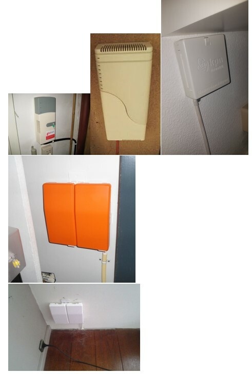

De manier waarop glasvezel aangesloten dient te worden is mij totaal onbekend want ik internet sinds jaar en dag via de kabel.
Nu heeft mijn moeder Tele2 via de kpn lijn, maar die wordt dus opgeheven. Ik heb nu glasvezel internet via T-Mobile voor haar aangevraagd. Website gaf aan dat het beschikbaar was op haar adres, dus top!
Gisteren een kijkje genomen naar haar aansluitpunt, en tot mijn verbazing zie ik alleen deze oranje kabel binnenkomen. Volgens mijn moeder was het altijd al zo geweest, sinds ze hier was komen wonen (huurwoning). Ik meende dat er toch altijd iets van een kastje aanwezig hoorde te zijn? Is bij mij thuis iig wel het geval.
Over een klein maandje komt er iemand langs voor de installatie (Guidion meende ik). Kunnen die hiermee aan de slag? Of moet er eerst nog iets geregeld worden?
Foto: Afbeeldingslocatie: https://i.imgur.com/cA9rLea.jpg

Whis! schreef op vrijdag 7 oktober 2022 @ 11:01:
Foto: [Afbeelding]
Hier kan Guidion helaas niets mee, Aan de kleur te zien is dit een glasvezelkabel van KPN Netwerk, en dienen hun een nieuwe FTU te komen plaatsen (= aansluitpunt). Wellicht dat T-Mobile dit in gang kan zetten, of anders even contact opnemen met KPN Netwerk via https://www.kpnnetwerk.nl/service-en-contact/
  • Whis!
Sende115 schreef op vrijdag 7 oktober 2022 @ 11:07:
Ah, daar zit dus ook nog verschil in.. :D t-mobile roept overigens wel met toeters en bellen op hun website dat het kan op haar adres, via: https://www.t-mobile.nl/thuis/internet/glasvezel/check
Kan het zijn dat er op een andere plek in huis nóg een glasvezel aansluitpunt zit? Ik denk dat het sowieso wijs is dat ik t-mobile even contacteer.
  • Sende115
  • Registratie: Mei 2014
  • Laatst online: 01:50
Whis! schreef op vrijdag 7 oktober 2022 @ 11:10:
T-Mobile levert ook via het glasvezelnet van KPN Netwerk, dus grote kans dat dit wel de juiste kabel is. Contact opnemen met T-Mobile in dit geval kan sowieso geen kwaad, gezien er hoe dan ook een monteur dient te komen om het aansluitpunt te herstellen.

Iemand enig idee hoe ik de status pagina van de NTU zou kunnen monitoren? Ik heb hem bereikbaar gemaakt binnen mijn netwerk. Er zit helaas geen SNMP oid in. Iemand een idee hoe ik deze gegevens via een curl commando oid kan scrapen om over tijd te monitoren (ik gebruik hier PRTG voor).
Afbeeldingslocatie: https://tweakers.net/i/sMDskWd0q4NrR3uvpxNqWdc0h88=/800x/filters:strip_exif()/f/image/lHTm5Z9jtYfiBSppuoS5zcIN.png?f=fotoalbum_large

@Whis! Er is geen andere aansluiting te vinden? Een wit kastje zoals 1 van onderstaande?
Afbeeldingslocatie: https://tweakers.net/i/P0urzFbNxlN0wg72y-8xvVsDUvI=/full-fit-in/4920x3264/filters:max_bytes(3145728):no_upscale():strip_icc():fill(white):strip_exif()/f/image/1S7v1nucTrxWbre80kh7Fgh4.jpg?f=user_large
Bij de buren even mogen kijken en daar zit het kastje 'gewoon' nog aan de muur. het is van de bovenste rij de middeltste. De T-Mobile bevestigingsmail zegt: : ODF Reggefiber
Inmiddels ook gebeld met T-Mobile, zij zeggen dat op de dag dat Guidion komt, er ook een monteur de boel komt afpatchen. Ben benieuwd :)
Whis! schreef op vrijdag 7 oktober 2022 @ 15:24:
Afpatchen is iets heel anders. Dat is in de wijkcentrale de verbindingskabel inpluggen. T-Mobile klantenservice is bij mij berucht om de onzin die ze af en toe uitkramen.
Dus nee, als Guidion komt kunnen ze niks en moeten ze een storingsticket inschieten bij KPN Netwerk. En dan verwijs ik naar mijn andere post over de mogelijke kosten die je niet wil...
NB: IK neem aan dat jouw adres gewoon als aangesloten en gereed staat (en dus zegt T-Mobile dat alles prima is) maar in werkelijkheid een vorige bewoner het kastje van de muur heeft gesloopt. Gebeurt vaker en helaas zijn volgende bewoners dan vaak de klos qua reparatie en kosten.

Is het nu zo dat de optixstar altijd gebruikt moet worden. Ikzelf heb nog een ftu van reggefiber/kpn netwerk waarop al een converter zit van glas naar utp.
En dus utp de router in. Of gaat bij t mobile de kop er weer af om vandaaruit de gele glasvezel kabel de optixstar in te prikken en dan daaruit de utp naar je zyxel.Afbeeldingslocatie: https://tweakers.net/i/7QU3tcvydMWdoCkqZSy1i3Ph_hs=/800x/filters:strip_icc():strip_exif()/f/image/f1ZeKxkeJXWd0OIBaOfkF8ym.jpg?f=fotoalbum_large
scofield schreef op donderdag 13 oktober 2022 @ 22:55:
En dus utp de router in. Of gaat bij t mobile de kop er weer af om vandaaruit de gele glasvezel kabel de optixstar in te prikken en dan daaruit de utp naar je zyxel.[Afbeelding]
Ja, dat laatste. Die mediaconverter die je nog hebt gaat ook niet werken want die is niet voor GPON. En dat is wel wat je krijgt bij T-Mobile.

  • scofield
  • Laatst online: 20:08
Ik vraag me af of er lui van TM in die pop mogen komen. Ik zie alleen maar volk van kpn zelf of van volker wessels.
scofield schreef op zaterdag 15 oktober 2022 @ 15:55:
Woon je naast een pop?
KPN verhuurt gewoon ruimte in de pop.
  • scofield
Zit er wel heel dicht bij idd en dat ze "ruimte verhuren" aan derden dat wist ik niet. Ben benieuwd of m'n overstap van kpn glas naar TM thuis louter positief zal uitpakken. Ga er natuurlijk wel van uit.
