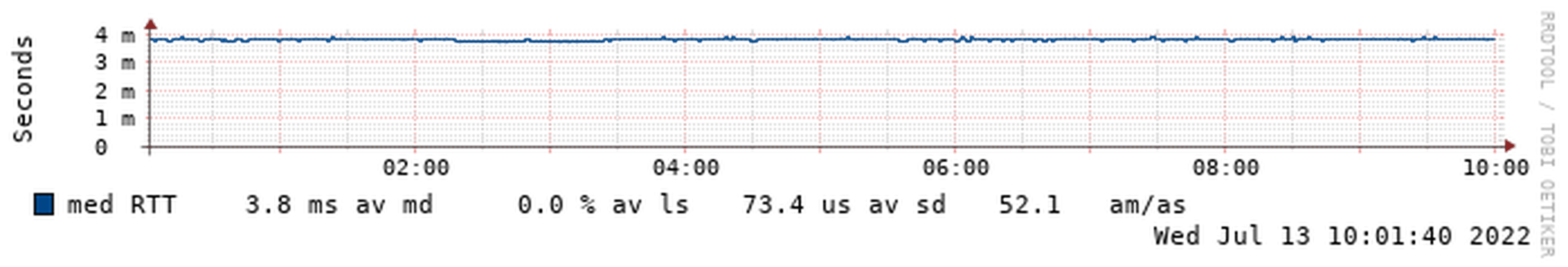

  • 2green
  • Laatst online: 17-08 12:07
Mijn internet valt soms weg, terwijl de wifi verbinding goed is met een T50 modem en Huawei ONT (las dat dit dan een eigen t-mobile netwerk is).
Helaas lijk ik geen toegang te hebben tot de logging van deze router, waardoor het vinden van de oorzaak lastiger is.
Vetgedrukt mijn vragen met toelichting, hopende op goede suggesties om dit op te lossen.

Wat zouden logische vervolg stappen zijn om te onderzoeken zonder toegang tot de router log?
Ga mij later op de dag even verder inlezen op glasvezel en welke logs ik überhaupt kan bekijken, maar heeft iemand suggesties voor verder onderzoek van deze storing? Of ideeën wat dit kan zijn?
Heb intussen al een ping -t 8.8.8.8 op een bekabelde en draadloze PC aangezet, deze lees ik later op de dag uit.

Ik heb op mijn smokeping server vanuit een datacenter niks bijzonders gemeten.
T-Mobile Groningen WBA (ping)

Hier via het 'eigen' T-Mobile netwerk (vezel van KPN Netwerk, apparatuur in de PoP van Glasoperator) geen enkel probleem met internet deze ochtend.
Lijkt dus maar een subset van klanten te treffen. Mogelijk zoals @Telesto aangeeft alleen maar issues bij klanten die via WBA zitten?
EDIT:
Ping naar Google DNS laat hier ook geen enkel issue zien.
Afbeeldingslocatie: https://tweakers.net/i/VHyODhfJRX2bn0UHSCCi-5wv4Hw=/full-fit-in/4000x4000/filters:no_upscale():fill(white):strip_exif()/f/image/sco9P2gNxAS7ce6hz6Xw4GXw.png?f=user_large
[ Voor 31% gewijzigd door ShadowLord op 13-07-2022 10:23 ]

hier ook geen issues:
Afbeeldingslocatie: https://tweakers.net/i/Tv4wbUSBnfe2XBAckQe-Uew3nE0=/full-fit-in/4000x4000/filters:no_upscale():fill(white):strip_exif()/f/image/Angw1utqhxODuZxjmBHWvM7a.png?f=user_large
