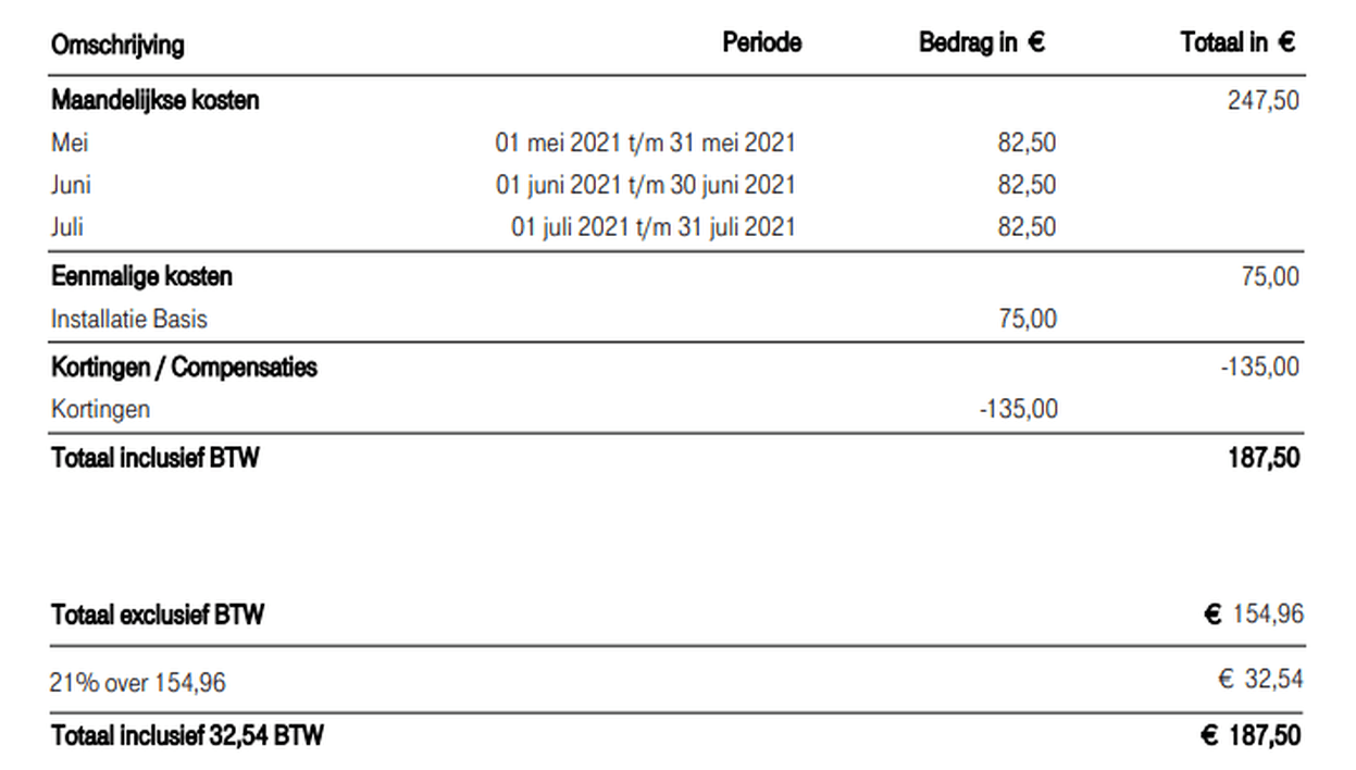

Afbeeldingslocatie: https://tweakers.net/i/ARa8glv-QTizwWmVLa7q-GJSHkc=/full-fit-in/4000x4000/filters:no_upscale():fill(white):strip_exif()/f/image/Jq1EIofvcilJerycvMjQHjrR.png?f=user_large
Rekening klopt deels, hij is echter per maand € 7.50 te hoog. Omdat klantvoordeel ESPN niet word verrekend.

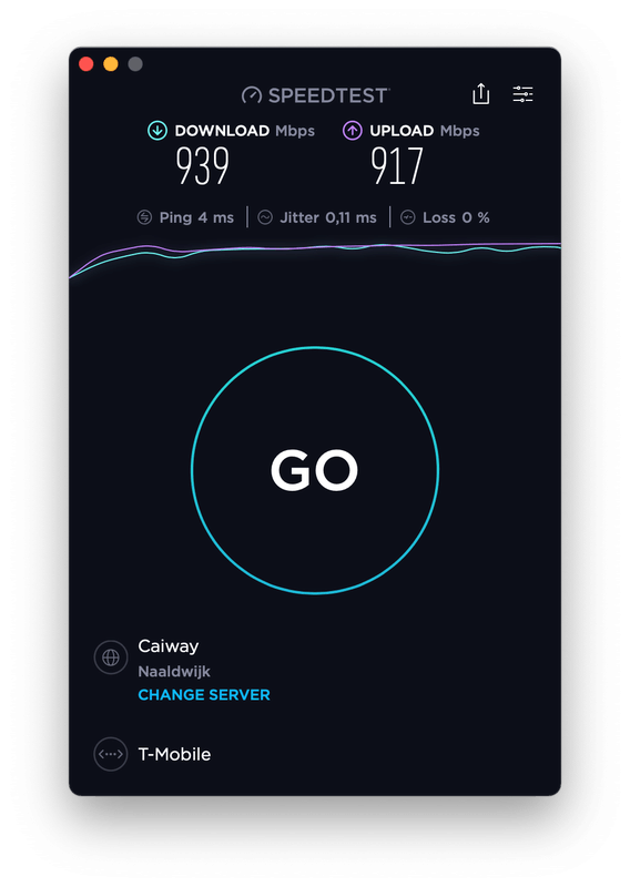

Mijn succesverhaal:
Het werkt naar behoren. oOo
