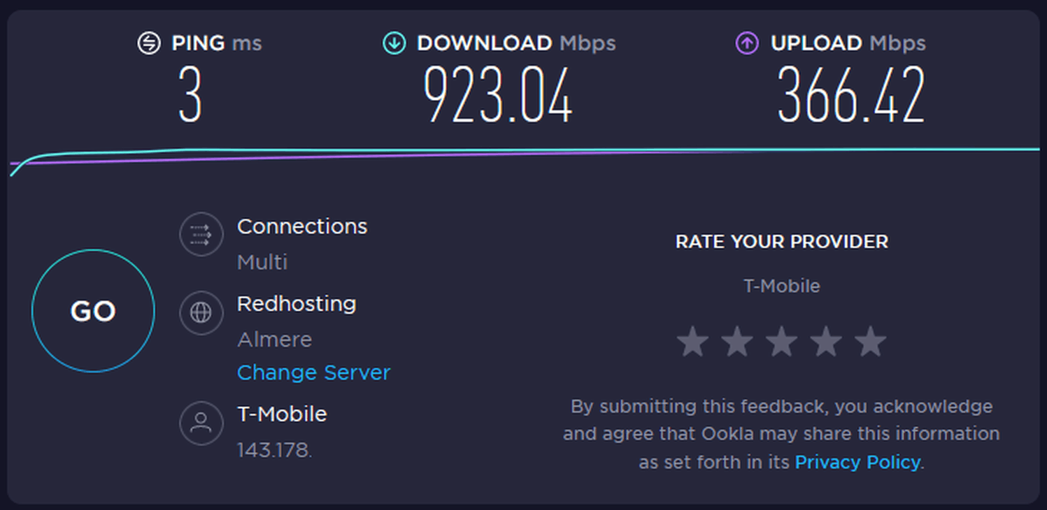

Heb dit weekend geprobeerd met behulp van de Zyxel router mijn verbinding recht te trekken, viel me op dat de verbinding zeer instabiel is en ongeveer iedere 60-90 seconden verbreekt. de Asus die ik er normaal voor gebruik is echt zeer stabiel en heeft alleen last van upload dips. over een periode van 1,5 week regelmatig speedtests uitgevoerd en een constant terugkerend probleem is het feit dat de upload zich bij lange na niet wil meten. die blijft vrijwel constant steken op 400-450mb/s. Geen enorm probleem, maar zelfs SFP resets werken niet om de lijn weer wat hoger in de upload te krijgen. bij hogere loads merk ik heel duidelijk dat er meer gebruikers zijn op het netwerk. ga het monitoren, we shall see.
  • computerjunky
  • Laatst online: 22-08 14:49
Fiekert schreef op maandag 31 mei 2021 @ 14:58:
Het upload probleem speelt al lange tijd (6+ maanden) en T-Mobile zwijgt als de dood over het hele probleem dus dat is een bekend probleem. sporadisch heb je in de late avond of nacht bij een enkele server wel de volledige upload maar over het algemeen mag je al bij zijn met 400+
Als je naar fast.com gaat en daar de test laat draaien kan je op meer informatie klikken en vervolgens instellingen.
Als je dan max parallelle verbindingen naar 16 zet, 'altijd alle metingen weergeven' aan vinkt en de teest van min 5 sec naar 10 sec zet gevolgd door opslaan zal je zien dat je upload ineens wel de max haalt.
Het is dus een software limitatie bij T-Mobile en geen hardware bottleneck.
De wil om het op te lossen is alleen totaal niet aanwezig bij T-Mobile.

hoeveel mensen er last van hebben weet ik niet. Eerlijk is eerlijk 99% heeft maar 10 Mbit upload nodig en misschien 50 Mbit download en ook latency boeit ze niet. Als het trraag is komt dat vast door "de wifi" dus die ervaren tenzij er uitval is geen problemen ook al zijn ze er misschien wel. Die grotste groep valt dus al buiten de dataset.
Dan zijn er nog mensen die niet vocaal zijn er wel problemen ervaren en af en toe of dagelijks testen of het anders merken maar niets zeggen.
En dan is er nog het enorme probleem dat we geen verzamel plek hebben voor mensen die het inzichtelijk maakt. Ik weet in iederval uit 3 compleet verschillende delen van almere dat eigenlijk iedereen in almere er wel last van heeft. Ik weet dan weer niet of mensen met andere glas aansluitingen het probleem ook hebben wand die data heb ik niet.
zo zijn er ook andere regio's waar het een groot probleem is en meerdere reports naar boven komen.
Dat er dan mensen zijn die roepen 'maar ik heb nergens last van' heb je niet heel veel aan die achteraf een 100 Mbit of 50 Mbit aansluiting blijken te hebben omdat het probleem zich pas voor doet vanaf zon 180 Mbit.
Al met al is het dus een lastig probleem om vast te stellen.
Feit blijft dat je met wat forceer werk wel de snelheid kan halen en de hardware het dus aan kan maar de configuratie niet.
Ik heb zelf zo ongeveer iedere server en iedere speedtest wel gehad en fast.com is de enige waar ik altijd wel de max upload kan halen en dat komt puur doordat ik 16 streams kan forceren.
Zelfde de eigen T-Mobile kwam niet verder dan de standaard limieten op iedere site en die draaide gewoon binnen hun eigen netwerk. Helaas hebben ze die offline gehaald dus eigen netwerk is niet meer te testen.
Maar een mooie eerste stap is bijvoorbeeld een lijst opstellen met postcodes om te zien hoe ver dit probleem verspreid is of dat het alleen bepaalde gebieden zijn.

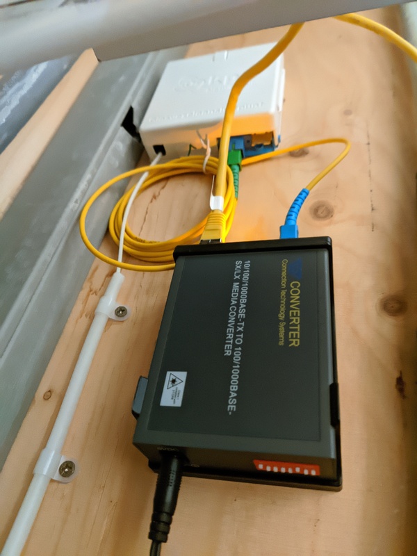

Vandaag is m'n verbinding opgeleverd (internet only). Eerdaags wil ik een Mikrotik RB4011 direct met een SFP module aansluiten. Ik begrijp dat dit alleen met AON verbinding kan. Volgens mij is dit het geval bij mij:
Afbeeldingslocatie: https://tweakers.net/i/WJ_P47KNOwltWeRtvalE_mxqhCw=/x800/filters:strip_icc():strip_exif()/f/image/81mu4iRW8Lv1bKQ1GjOFQ49W.jpg?f=fotoalbum_large
Kan iemand dit bevestigen? Dit lijkt mij een NT en geen ONT.
Zo ja, welke SFP module heb ik nodig? Moet ik de mediaconverter open maken om daar achter te komen, zoals een medetweaker heeft gedaan?

Dat is AON
PS De gebruikte PATCH-glas klopt niet.
Die moet blauw-blauw zijn.
In blauwe connector hoort een blauw kabel.

leonbong schreef op maandag 31 mei 2021 @ 19:41:
Dat is AON
Nee dit is wel goed, in de TK-01 kent een SC/APC connector
Deze nieuwe FTU wordt dus geplaatst vanaf 1 april 2016 op nieuwe aansluitingen zoals in paragraaf
4.1 is aangegeven. De TK-01 FTU zal zowel met slechts één Glasvezel afgewerkt, als met twee
afgewerkte Glasvezels worden opgeleverd. In beide gevallen zal er sprake zijn van een SC/APC
connector in de FTU

Weet je dat zeker? Dat zou dus betekenen dat de kleurcode niet klopt.
Ikzelf heb nog de voorloper van de TK01 (de TY01) en hier zitten nog wel de beide connectoren op. De A-vezel is SC/UPC (blauw) en B-vezel is SC/APC (groen).

Soundwork schreef op maandag 31 mei 2021 @ 21:50:
Ikzelf heb nog de voorloper van de TK01 (de TY01) en hier zitten nog wel de beide connectoren op. De A-vezel is SC/APC (groen) en B-vezel is SC/UPC (blauw).
Het staat in de technische beschrijving van KPN-WBA. Dus ja ik weet het vrij zeker.
Type of connector SC/PC of SC/APC. (Let op : SC/APC connector bij de FTU_TK01.)
@Barre73
Klopt. In de TK01 die al sinds 2016 wordt gebruikt wordt een SC/APC connector geplaatst. Groen dus. Lijkt misschien blauw door dat blauwe connector blokje onderop maar de connector is toch echt groen van binnen.
@Soundwork Een koppelblokje maakt niet uit qua kleur. Doet hetzelfde.
Oh ja, en in jouw FTU is de A-vezel de blauwe links en de groene B-vezel zit rechts. Precies andersom dan wat jij schreef dus.
[ Voor 39% gewijzigd door Barre73 op 31-05-2021 22:07 ]

Barre73 schreef op maandag 31 mei 2021 @ 22:03:
Klopt. In de TK01 die al sinds 2016 wordt gebruikt wordt een SC/APC connector geplaatst. Groen dus. Lijkt misschien blauw door dat blauwe klepje onderop maar is toch echt groen van binnen.
Dan is het koppelstukje (de pigtail) onjuist. Deze moet dan ook groen zijn.....
Ok.... helder.
Aangepast ;)
Dank voor de oplettendheid. :)
connector in de FTU
Die kleurcodering van groen en blauw wordt op glasvezel sinds de jaren 80 al zo toegepast wereldwijd. Alleen kpn/reggefiber zou dan afwijken, bijzonder.
leonbong schreef op maandag 31 mei 2021 @ 22:11:
Er wordt in de FTU een groene APC pigtail gebruikt ter afwerking. Wat is daar een afwijking aan?

Barre73 schreef op maandag 31 mei 2021 @ 22:29:
Je moet gewoon een koppelstukje gebruiken met juiste kleur.
Omdat het slordig is en werkt fouten in de hand mogelijk in de toekomst.
Dat is AON
Het feit dat er een blauw koppelstukje is gebruikt wil niet zeggen dat er aan de andere kant ook een blauwe steker zit, dat kan best een groene zijn.

  • computerjunky
Nou het lijkt de goede kant op te gaan (Voor nu).
Na gister bij T-Mobile geklaagd te hebben over de dubbele TTL hops in tracerts en iemand met meer netwerk kennis en betere tracerts meer info gegeven heeft heb ik vandaag het volgende resultaat:
Tracing route to redhosting.nl [62.212.150.16]
1 <1 ms <1 ms <1 ms 192.168.2.1
2 2 ms 3 ms 2 ms 1-224-178-143.ftth.glasoperator.nl [143.178.224.1]
3 4 ms 4 ms 4 ms 10.10.10.170
4 3 ms 3 ms 3 ms 10.10.80.145
5 3 ms 3 ms 3 ms ams-ix.nikhef.redhosting.nl [80.249.209.72]
6 4 ms 11 ms 4 ms ae0-32.art01-nkf.redhosting.nl [178.238.96.42]
7 4 ms 4 ms 4 ms 62.212.150.16
Tracing route to tweakers.nl [213.239.154.31]
2 3 ms 2 ms 2 ms 1-224-178-143.ftth.glasoperator.nl [143.178.224.1]
3 3 ms 3 ms 3 ms 10.10.10.170
5 3 ms 3 ms 5 ms et-0-3-0-0.eun-mx480-01.true.nl [80.249.208.171]
6 7 ms 7 ms 7 ms et-0-0-0.eun-spine-02.true.nl [87.233.21.3]
7 14 ms 7 ms 7 ms et-0-0-49.eun-leaf-03.true.nl [87.233.21.18]
8 13 ms 4 ms 12 ms 87.233.231.90
9 4 ms 4 ms 4 ms tweakers.net [213.239.154.31]
Tracing route to ec2-52-58-78-16.eu-central-1.compute.amazonaws.com [52.58.78.16]
2 2 ms 34 ms 23 ms 1-224-178-143.ftth.glasoperator.nl [143.178.224.1]
3 14 ms 4 ms 5 ms 10.10.10.170
4 4 ms 4 ms 4 ms 10.10.80.145
5 3 ms 3 ms 3 ms amsix01-ams1.amazon.com [80.249.210.100]
6 5 ms 4 ms 6 ms 52.93.0.102
7 4 ms 3 ms 4 ms 52.93.0.109
En weg zijn de dubbele hops.
En nu het mooiste :
Afbeeldingslocatie: https://tweakers.net/i/JzEJqPNjlnzHMDQCeBWt5F_VUvk=/full-fit-in/4000x4000/filters:no_upscale():fill(white):strip_exif()/f/image/6J5KzDPSSkSpKBYvgCv0HFjK.png?f=user_large
Afbeeldingslocatie: https://tweakers.net/i/NEoO8j7yGiagUMOLh1KfyFFrKTw=/full-fit-in/4000x4000/filters:no_upscale():fill(white):strip_exif()/f/image/d1I1mdOLZpyKpuTQgLvDti3W.png?f=user_large
Nog lang niet alle tests zijn zo snel als ze moeten zijn maar bepaalde paden lijken toch wel verbeterd (voor nu).
Later vandaag nog even testen of het dan ook nog zo lekker werkt of dat gewoon alles en iedereen met lunchpauze is.
edit: Was vergeten te melden dat ipv 2x AMS-IX er nu een 2de T-Mobile hop te zien is. Niet ideaal omdat het toch weer een extra hop is die er niet hoort/hoeft te zijn maar het is beter als 2x dezelfde hop.
[ Voor 9% gewijzigd door computerjunky op 01-06-2021 14:25 ]

  • jaspov
  • Laatst online: 07:54
gjtm schreef op dinsdag 1 juni 2021 @ 19:28:
Meestal slopen ze de printplaat van de Genexis NT eruit en laten ze het omhulsel zitten. Uit 1 van de gaatjes van het omhulsel komt dan een geel patchkabeltje uit van circa 1m en die gaat dan naar de mediaconverter die ze ergens ernaast aan de muur vastmaken. Het neemt dus meer ruimte in beslag dan de huidige Genexis opstelling. Qua stopcontacten blijft het hetzelfde.
Kan zo 123 niet een mooi plaatje vinden, maar deze laat wel ongeveer het idee zien.
Super dank! Even checken of ik hem helemaal begrijp: de Genexis blijft dus hangen maar heeft geen stroom meer nodig?

Nou mijn blije mood was van korte duur. Kom net boven zet de pc aan en het is weer stroperig en traag met reageren en jawel hoor de upload is weer zoals voorheen. Heb alleen geen idee waarom een upload het downloaden van pagina's zo traag maakt. Misschien iets met requests zenden.. en dan nog moet dit meer als voldoende zijn en ook de latency is meer als prima.
Ik begin toch echt serieus te denken dat ze gewoon een serieus capaciteit probleem hebben en dat de software/hardware die dit bij elkaar probeert te houden het niet trekt.
Afbeeldingslocatie: https://tweakers.net/i/Z35Q20bpXKW5U6y58cNDqhBqSmk=/full-fit-in/4000x4000/filters:no_upscale():fill(white):strip_exif()/f/image/E7LLz0URzgf6xECuhp35wGKH.png?f=user_large
Schiet mij maar lek. Denk dat ze het tegen de tijd van 10 gigabit wel op orde hebben...

jaspov schreef op dinsdag 1 juni 2021 @ 20:48:
Ja, men bedoelt hier het bovenste deel van de Genexis. Die kan er af want dat is een losse component. En die kan je dan "slopen" door hem leeg te halen en een gaatje in te maken.

21:30 = 890/263, WTF?
00:00 = 943/918
08:15 = 946/200
hmm. Speedtest geeft 946/200. Mijn UDM-P speedtest geeft 900/807. Wat is het nou t-mobile langzaam of speedtest?
Afbeeldingslocatie: https://i.imgur.com/ynZbx5Xl.png
