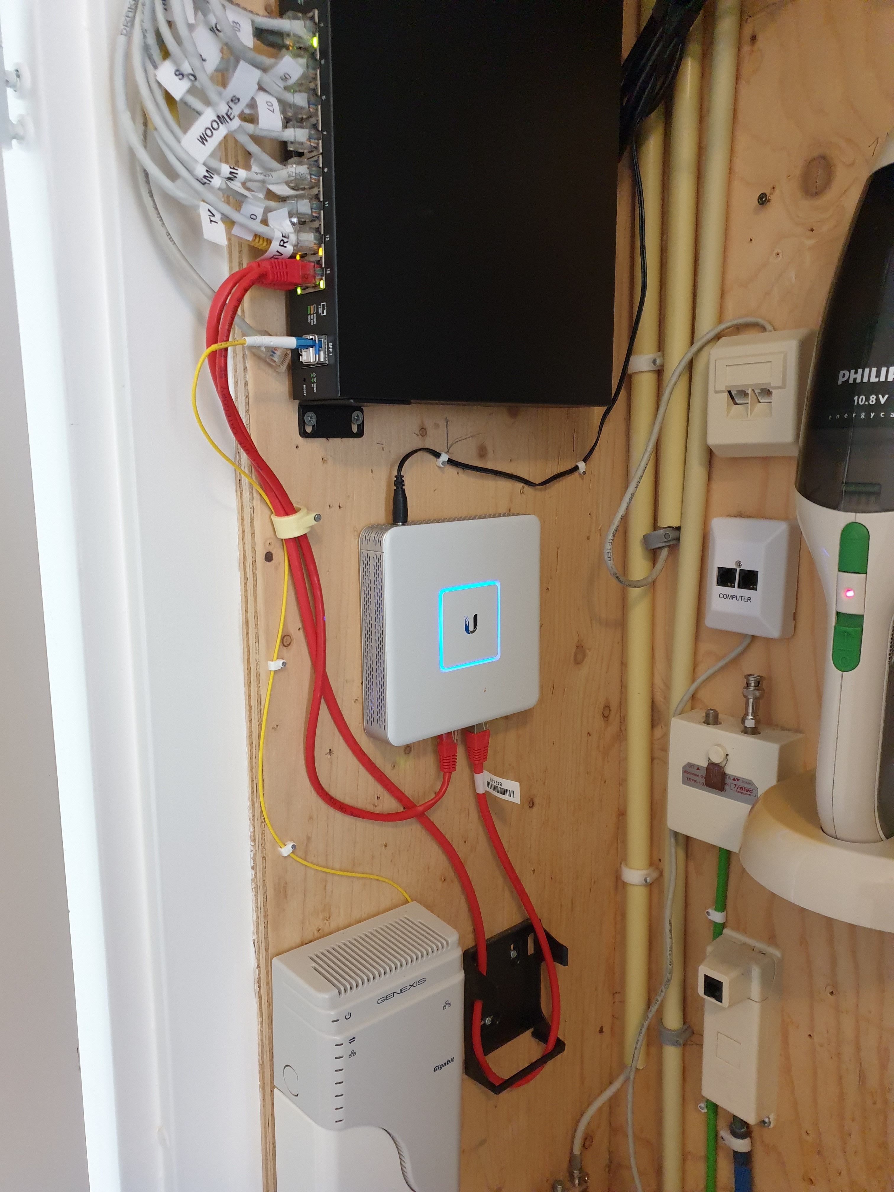

Verschillende mensen in het topic hier hebben hun T-Mobile apparatuur vervangen door eigen apparatuur. Ik heb het ook voor elkaar om alle apparatuur van T-Mobile weg te halen (media converter en Zyxel modem) en mijn eigen apparatuur te gebruiken en ik dacht dat het een goed idee was om alles nog een keer op een rijtje te zetten. De meeste zaken hieronder zijn zeker niet mijn idee, maar komen uit dit topic. Bedankt iedereen voor zijn bijdrage!
Ik gebruik een pricewatch: Ubiquiti EdgeSwitch 16 (150W model) en een pricewatch: Ubiquiti Unifi Security Gateway (USG) (USG). Let op dat ik alleen internet heb (en dus geen TV en telefoon) en dat ik deze media converter geleverd gekregen heb:
Afbeeldingslocatie: https://tweakers.net/i/ecaEHuBMW8PbtDjtMUeMGnhD1tY=/full-fit-in/4920x3264/filters:max_bytes(3145728):no_upscale():strip_icc():fill(white):strip_exif()/f/image/P2kEDR0Gt34jYvXzmBr7yDEv.jpg?f=user_large
Volgens mij heb dan geen GPON toch?
Hoe heb ik alles nu aangesloten? Ten eerste gaat er een fiber kabel van de FTU direct naar de SFP-poort van de EdgeSwitch in plaats van naar de media converter. Je hebt daarvoor een andere kabel nodig dan de geleverde kabel en een SFP-unit. Ik heb deze kabel van 1 meter besteld en deze SFP-module.
Afbeeldingslocatie: https://tweakers.net/i/21A_IkUUcEeTLHYVnCF1plpgIAI=/full-fit-in/4920x3264/filters:max_bytes(3145728):no_upscale():strip_icc():fill(white):strip_exif()/f/image/Eip5PjiS8CpNWt3Nx7oRFMzm.jpg?f=user_large
Vervolgens loopt er vanaf één van de poorten van de EdgeSwitch een kabel naar de WAN-poort van de USG. Zoals jullie inmiddels weten moet je bij T-Mobile VLAN 300 gebruiken, dus in de EdgeSwitch heb ik een trunk port gemaakt van de SFP-poort en VLAN300 aangemaakt op de poort waar de kabel in zit die naar de WAN-poort van de USG gaat:
Afbeeldingslocatie: https://tweakers.net/i/SDue9jaBHCIxodddfV7va3rbJm4=/full-fit-in/4000x4000/filters:no_upscale():fill(white):strip_exif()/f/image/Un7pWf7iqHf1Kctbv4PSyDzQ.png?f=user_large
Ik ben geen expert, dus meteen een vraag of dit zo klopt of dat ik nog dingen over het hoofd zie hier? Uiteraard moet je de WAN-poort van de USG ook instellen op VLAN300. Vervolgens gaat er een kabel terug van de LAN-poort van de USG naar de switch en we zijn klaar! Hoe ziet het er nu uit? Nou zo:
Afbeeldingslocatie: https://tweakers.net/i/RgCLfXZcUD1V-nTiHqAd2suW6qk=/full-fit-in/4920x3264/filters:max_bytes(3145728):no_upscale():strip_icc():fill(white):strip_exif()/f/image/SaL4cfa9gqKYGrGUCfFLgft2.jpg?f=user_large
Ik heb wel heel veel problemen gehad met de USG. Toen bleek dat er een bug in de firmware zit waardoor de DHCP-server van de USG in sommige gevallen geen default gateway meer doorgeeft.

Sinds twee weken ziet mijn meterkast er zo uit. Als ik mij niet vergis is dit wel de GPON(?) situatie.
Voorheen zat bovenin de ZTE ZXHN F3100 media converter van KPN, maar daar heeft de monteur nu dus een passief dingetje opgehangen, en de Huawei ONT hangt nu naast de Zyxel.
Ik vind het verder prima, ik kijk niet zovaak in de meterkast :P
Klikkerdeklik voor groot!
