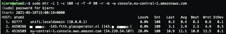

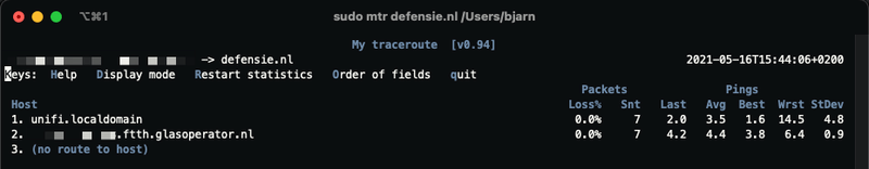

Gisteren merkte ik zelfs op dat sites van de Rijksoverheid slecht bereikbaar waren :/
We zitten inmiddels op:
- TransIP
- AWS
- Digitalocean
- True (Tweakers o.a.)
- Rijksoverheid (Belastingdienst, Defensie, etc.)
Afbeeldingslocatie: https://tweakers.net/i/Jsjr4R9KyH12RpqRNHS11bqbOz8=/800x/filters:strip_exif()/f/image/EaJBFIeNo8oGGcgPkZlIQmbo.png?f=fotoalbum_large
Afbeeldingslocatie: https://tweakers.net/i/qn3SGuQ5MfQ9nhvi2jwhWCw9T60=/800x/filters:strip_exif()/f/image/dKMzttGrsZFxzY8B5ipShvX2.png?f=fotoalbum_large
Vind deze toch wel ernstig. Maar goed, hopelijk is het nu écht deze week opgelost want na 1 juni ga ik ook zeker op zoek naar een andere provider ook al gaan we teveel betalen :/

Bjarn schreef op maandag 17 mei 2021 @ 09:57:
Weet je zeker dat je daar geen over-agressieve firewall/DDOS mitigatie raakt? De laatste hop reageert namelijk niet op pings :>.
Vanuit SURFnet:
Afbeeldingslocatie: https://tweakers.net/i/Y6HYuFVyhNm9L7P2ioirbS7riKE=/800x/filters:strip_exif()/f/image/asLoa6nvVBjRjEopR8nAByGh.png?f=fotoalbum_large
Probeer time curl <url> eens?
  • HereIsTom
  • Laatst online: 04-02-2023
Hier in Odijk ligt het vast Internet eruit!?
 iPad Pro 12.9 | Sony 55A89 4K OLED Smart Android TV | Mobile:  iPhone 8 Plus 64GB | Warmtepomp MHI SRC/SRK35ZS-W
  • Bjarn
  • Laatst online: 03-04 13:54
ANdrode schreef op maandag 17 mei 2021 @ 10:58:
Vanuit SURFnet:
Voerde de MTRs uit nadat ik time-outs kreeg in m'n browser, maar de time tip ook even gedaan en ik kan wachten tot ik een ons weeg, maar hij blijft wachten haha en net zoals elke keer: ene keer doet hij het wel, andere keer niet.
Sowieso, een 'no route to host' is geen firewall dingetje afaik. Die laatste kan idd wel.
  • ANdrode
Bjarn schreef op maandag 17 mei 2021 @ 11:18:
Een no route to host kan prima een DDOS mitigatie ding zijn ;). Maar ik denk eerder aan een UX keuze van MTR. Het lijkt mij waarschijnlijker dat ICMP sowieso niet werkte en dat je dat nu verward met de oorzaak van het probleem.
Of weet je zeker dat het eerder wel werkte? :)
Belastingdienst (en douane etc) staan bekend om te agressieve DDOS mitigatie. Zo werkt Chrome hier niet, Safari wel. Op meerdere macs.
Probeer eens:
- TransIP
- AWS
- Digitalocean
Ik kan ook geen tracert naar defensie.nl.
Echter de website is gewoon bereikbaar en pings werken ook
Dus daar is wat anders aan de hand.

ping eu-central-1.console.aws.amazon.com -c 4
PING console.eu-central-1.amazonaws.com (54.239.54.107) 56(84) bytes of data.
64 bytes from eu-central-1.console.aws.amazon.com (54.239.54.107): icmp_seq=1 ttl=233 time=11.8 ms
64 bytes from eu-central-1.console.aws.amazon.com (54.239.54.107): icmp_seq=2 ttl=233 time=11.5 ms
64 bytes from eu-central-1.console.aws.amazon.com (54.239.54.107): icmp_seq=3 ttl=233 time=11.5 ms
64 bytes from eu-central-1.console.aws.amazon.com (54.239.54.107): icmp_seq=4 ttl=233 time=11.7 ms
--- console.eu-central-1.amazonaws.com ping statistics ---
4 packets transmitted, 4 received, 0% packet loss, time 3004ms
rtt min/avg/max/mdev = 11.485/11.600/11.750/0.117 ms
ping nl.archive.ubuntu.com -c 4
PING ftp.bit.nl (213.136.12.213) 56(84) bytes of data.
64 bytes from ftp.bit.nl (213.136.12.213): icmp_seq=1 ttl=59 time=5.95 ms
64 bytes from ftp.bit.nl (213.136.12.213): icmp_seq=2 ttl=59 time=4.99 ms
64 bytes from ftp.bit.nl (213.136.12.213): icmp_seq=3 ttl=59 time=5.14 ms
64 bytes from ftp.bit.nl (213.136.12.213): icmp_seq=4 ttl=59 time=5.87 ms
--- ftp.bit.nl ping statistics ---
rtt min/avg/max/mdev = 4.990/5.487/5.954/0.427 ms
Verder weet ik niet zo goed wat ik anders moet testen. Zag deze hierboven staan. Heb geen playstation of games die ik kan testen. Ben zelf nog geen hickups tegen gekomen verder.
[ Voor 104% gewijzigd door Yemoke op 18-05-2021 15:45 ]
  • Glashelder
Glashelder
Anti Android
Yemoke schreef op dinsdag 18 mei 2021 @ 15:25:
Voor wat het waard is, mijn aansluiting is ook op GPON. Nu heb ik nog nooit eerder glasvezel gehad, maar het is echt super smooth internetten :P
Pinging console.eu-central-1.amazonaws.com [54.239.54.114] with 32 bytes of data:
Request timed out.
Request timed out.
Request timed out.
Request timed out.
Request timed out.
Request timed out.
Request timed out
Ping statistics for 54.239.54.114:
    Packets: Sent = 7, Received = 0, Lost = 7 (100% loss),
Die 2e is wel bereikbaar overigens.
Vanaf mijn werk kan ik wel pingen naar dat adres van Amazon.
ODF hier overigens (1gbit). Werkt het bij jou nu nog steeds :?
  • Yemoke
  • Laatst online: 27-10-2024
Glashelder schreef op dinsdag 18 mei 2021 @ 16:13:
Request timed out.
Request timed out.
Request timed out.
Request timed out.
Request timed out.
Request timed out.
Request timed out
PING console.eu-central-1.amazonaws.com (54.239.54.114) 56(84) bytes of data.
64 bytes from eu-central-1.console.aws.amazon.com (54.239.54.114): icmp_seq=1 ttl=228 time=11.4 ms
64 bytes from eu-central-1.console.aws.amazon.com (54.239.54.114): icmp_seq=2 ttl=228 time=11.5 ms
64 bytes from eu-central-1.console.aws.amazon.com (54.239.54.114): icmp_seq=3 ttl=228 time=11.4 ms
64 bytes from eu-central-1.console.aws.amazon.com (54.239.54.114): icmp_seq=4 ttl=228 time=11.3 ms
rtt min/avg/max/mdev = 11.307/11.416/11.528/0.078 ms
Ja doet het hier zonder problemen. Raarrr 8)7

  • Bjarn
JB schreef op dinsdag 18 mei 2021 @ 16:28:
Dat kan ik ook allemaal probleemloos pingen op de huidige constructie. Hoe is het bij @Bjarn? Ik lees vooralsnog een aantal positieve berichten vandaag?
Helaas, hier nog steeds 28% packet loss richting TransIP en AWS etc. Geen verbeteringen op te merken:
Afbeeldingslocatie: https://tweakers.net/i/Iwso8nNKSGNh_1pC09rHphEKsWY=/full-fit-in/4000x4000/filters:no_upscale():fill(white):strip_exif()/f/image/SOSwAZ3Ie2jcSw5yKPXYduCR.png?f=user_large
Opvallend is dat de packet loss vrijwel altijd 28% is, vrij "stabiel" dus als het gaat om packet loss. Via andere netwerken zoals verwacht geen last.

  • ANdrode
Sander schreef op woensdag 19 mei 2021 @ 09:00:
@ANdrode @stormfly Welke settings gebruiken jullie voor je smokepings? Ik pak TCPPing om een vergelijkbaar resultaat te halen als regulier browseverkeer maar zie daar geen packetloss, terwijl MTR dat wel geeft.
Standaard settings.
Mijn conclusie is dat de storing afhankelijk is van het netwerk segment waar mensen in zitten (ik zit in ODF-niet-GPON en ben niet affected) en van de (dst_ip, dst_port, proto) (of zelfs meer velden) van het pakket.
Dat wordt gehashed, neemt een bepaalde route, en één daarvan heeft issues...
Vanaf gisteravond tot nu ieder kwartier een mtr naar t-mobile community en consistent ~25% packetloss. Heeft dus niks met piekbelasting te maken, lijkt erop alsof ze gedurende de dag gisteren een setting hebben aangepast en bij het naar huis gaan toch weer ff teruggezet...
Eigenlijk dezelfde vraag als eerder: Gaf de MTR eerder wel altijd een respons (overdag)? Het is overigens vrij normaal dat routers ICMP limiteren. Je ziet ook dat de router die niet meer reageert van AWS is.
Dit verkeer gaat om cloudfront (AWS CDN) en daardoor kan óf het IP of de route veranderd zijn (want anycast).
De "point of presence" waar je uit komt verspringt soms (door issues, door onderhoud, software upgrades, etc). Mijn verkeer gaat nu naar Amsterdam (maar eerder naar Finland)
$ curl community.t-mobile.nl -4 -v 2>&1 | grep Cf-Pop

  • Sander
ANdrode schreef op woensdag 19 mei 2021 @ 09:12:
Standaard settings.
< X-Amz-Cf-Pop: AMS1-C1
Ik doe ook geen ICMP, ik doe bewust een TCPPing op port 80 om zo normaal mogelijk verkeer te simuleren, dit komt ook exact overeen met het gedrag dat ik ervaar in mijn browser als ik navigeer naar de community. Ik ken de beperkingen van ICMP en naast dat het een handig middel is in mijn ogen in dit geval het daadwerkelijk nabootsen van 'gewoon' internet gedrag een veel makkelijkere manier omdat daarmee ook het probleem wat je ervaart getest wordt en niet een technische laag eronder.
More specific:
$ mtr -i 1 -c 50 -z -T -P 80 -r -b -w community.t-mobile.nl
Start: 2021-05-19T07:15:01+0000
HOST: XXXX                                                 Loss%   Snt   Last   Avg  Best  Wrst StDev
  1. AS???    192.168.116.1                                        0.0%    50    0.5   0.7   0.5   0.9   0.1
  2. AS50266  1-164-177-143.ftth.glasoperator.nl (143.177.164.1)   0.0%    50    3.0   3.3   2.5  23.0   2.8
  3. AS16509  65.9.84.114
[ Voor 13% gewijzigd door Sander op 19-05-2021 09:21 ]
  • stormfly
Tijden zijn UTC.

Dit zijn mijn probes, je kan misschien achterhalen wat MTR default gebruikt en dat nabouwen in smokeping?
Ik heb een aantal dezelfde probes gemaakt, zodat het aparte processen worden die minder lang "lopen".
