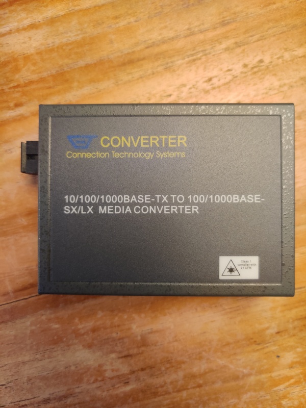

Vandaag opgeleverd in Dordrecht (ODF gebied). Blij mee so far 😇

Om het een beetje bij te houden: GPON Huawei ONT of gewone mediaconverter gekregen?

Barre73 schreef op dinsdag 12 januari 2021 @ 21:17:
Help me even hoe zien beide eruit? Deze is bij mij geplaatst. Afbeeldingslocatie: https://tweakers.net/i/ZbIV1QgeJelbo9VQdvUuZ5cAeYs=/x800/filters:strip_icc():strip_exif()/f/image/mcjTzY589X6DHUmO3IFQxJtg.jpg?f=fotoalbum_large
[ Voor 45% gewijzigd door Trackerfire op 12-01-2021 22:07 ]
Trackerfire schreef op dinsdag 12 januari 2021 @ 22:05:
Help me even hoe zien beide eruit? Deze is bij mij geplaatst. [Afbeelding]
Dat is de gewone mediaconverter zoals er ook op staat. Anders was het een witte Huawei geweest waar ook echt GPON op staat. Niet te missen dus :-)

Barre73 schreef op dinsdag 12 januari 2021 @ 22:40:
Kleine correctie. Deze zat in mijn pakket maar nu ik ernaar kijk zie ik dat er een NT op is geschroefd. Zie foto. Geen idee wat dit is.
Afbeeldingslocatie: https://tweakers.net/i/EgfGikw1hSF9xI8vLDAY9TopRms=/x800/filters:strip_icc():strip_exif()/f/image/p2OaJJLeRr2YOienOmsPS1eo.jpg?f=fotoalbum_large
  • Muis666
  • Laatst online: 07:52
Trackerfire schreef op woensdag 13 januari 2021 @ 09:43:
TK01 FTU + NTU (Zie https://gathering.tweaker...message/51826191#51826191)
Die witte met lampjes op je FTU is ook een Mediaconverter (voornamelijk voor KPN). Blijkbaar vond de monteur dat de betere oplossing en koos hij er voor om de officiële zwarte van T-Mobile niet te gebruiken. Bijzondere keuze trouwens.. is niet hun opdracht namelijk.

Barre73 schreef op woensdag 13 januari 2021 @ 12:45:
Altijd mooi wat "inside information" te horen! Neem aan dat het voor de rest qua werking allemaal niet zoveel uitmaakt?

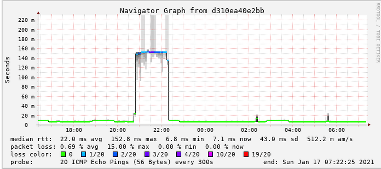

HaterFrame schreef op zaterdag 16 januari 2021 @ 20:47:
Meer mensen last van een hoge gemiddelde ping? Met daarbij een lagere download snelheid?
Jazeker! Dit werd veroorzaakt door de stream van Amstel Live. Meer dan 680.000 kijkers, volgens hun eigen zeggen.
Internet in heel Europa heeft eronder geleden.
Ook was de ping vanaf bijvoorbeeld KPN naar Tweakers aanzienlijk hoger:
Afbeeldingslocatie: https://tweakers.net/i/KJtRnhFYhMpS5-NAl3yT8Wsd3hQ=/full-fit-in/4000x4000/filters:no_upscale():fill(white):strip_exif()/f/image/uaranvbjxzdMv0KXRS3jtPoS.png?f=user_large
Op de minuut dat de stream voorbij was, ging alles weer naar normaal.
https://www.hansvaneijsden.com

Hans van Eijsden schreef op zaterdag 16 januari 2021 @ 22:36:
Ook was de ping naar Tweakers aanzienlijk hoger:
Dat verklaard een hoop. Wel ruk dat we er allemaal last van moeten hebben :+

  • Hans van Eijsden
  • Laatst online: 09-09 22:10
Nuevocasa schreef op zaterdag 16 januari 2021 @ 23:09:
Op welke minuut was dat? Iets na 21u hier een paar testjes gedaan en nergens last van gehad.
Kleine piek vanaf 19.00 uur tijdens voorprogramma van de stream als test.
Hoofdprogramma precies vanaf 20.15 uur, tot 22.20 uur.

Hans van Eijsden schreef op zaterdag 16 januari 2021 @ 23:15:
Was dit WBA of ODF? Mijn T-Mobile 1Gbit ODF lijn laat in Smokeping geen krimp zien in de Ping naar Tweakers.

awenger schreef op zondag 17 januari 2021 @ 10:09:
denk niet dat dat er iets mee te maken heeft. Ik zit hier op WBA (100mbit max.) en heb geen enkele piek gezien qua ping tijden naar Tweakers.

  • Hans van Eijsden
Dit was WBA, hoewel ik exact hetzelfde heb gezien bij andere KPN-gebruikers en ook bij T-Mobile-gebruikers (Dronten in dit geval, voor wat het uit maakt).
Omdat dit topic gaat over T-Mobile, reageer ik hier niet uitvoerig op wat ik via KPN zag, omdat ik hier niet teveel offtopic wil gaan.
Wat betreft KPN heb ik mijn grafieken hier gezet in dit topic op het KPN-forum: https://forum.kpn.com/int...ostid=1214183#post1214183

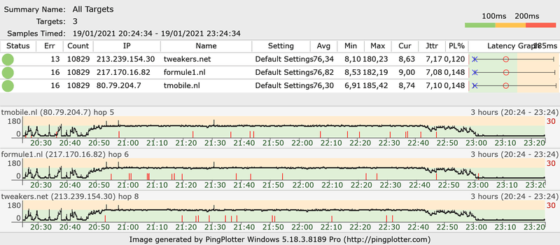

  • HaterFrame
  • Laatst online: 21:57
HaterFrame
Well... Poo came out!
flyyy schreef op dinsdag 19 januari 2021 @ 15:42:
Ik ben net over heb sinds een week 1000mbit,
echter is de verbinding inderdaad erg instabiel..
Bij Ziggo had ik het 250mbit en die was rotsvast en had ik nooit een schommeling.
Zijn er mensen die hier contact over hebben gehad met T-mobile?
En is er een reden gegeven voor deze schommelingen?
Op 1 moment 100+ MB/s maar dat houd hij niet vast en daarom op het andere moment 30-40MB/s...
Ik moet nu dus loggen van de KS. Mij is het opgevallen dat de problemen rond 18:00 ontstaan en rond 22:30 weer ophouden.
Als ik dan de interne speedtest van TM gebruik ( http://t-mobile.speedtestcustom.com/ ) haal ik vaak nog niet eens 50 mb/s down en 400 up. Ga ik via speedtest.net haal ik vaak minimaal het 3 a 4 dubbele daarvan. Buiten deze tijden zijn beide speedtests rond de 900 synchroon. Lijkt mij dus een capaciteits probleem, dat zie ik ook terug in de traces die ik doe. De eerste vertraging treed op na ftth.glasoperator.nl.
[ Voor 7% gewijzigd door HaterFrame op 19-01-2021 16:05 ]

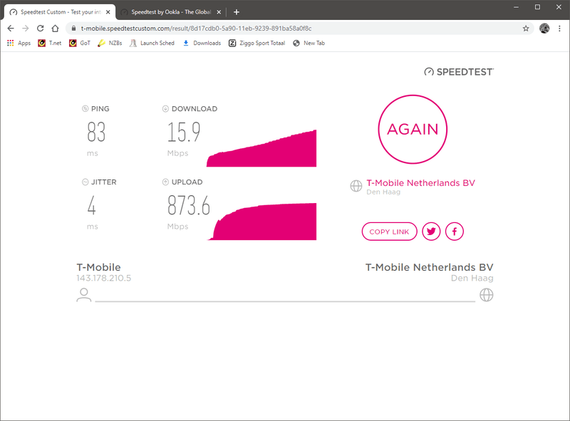

Ik heb zelf 50/50 maar een jaar geleden had ik ook regelmatig dat de t-https://mobile.speedtestcustom.com in de avond een stuk langzamer was dan bijvoorbeeld https://xs4all.speedtestcustom.com.
Dat lijkt inderdaad capaciteit probleem in hun eigen netwerk en dan op weg naar de randstad.
Het nieuwe tv platform neemt in die tijden ook continu bandbreedte in gebruik. Met de avondklok opkomst gaat het data verbruik alleen nog maar meer omhoog.
voor de speedtest https://mobile.speedtestcustom.com komt de data vanaf speedtest.t-mobilethuis.nl.
[ Voor 5% gewijzigd door space-one op 20-01-2021 05:29 ]

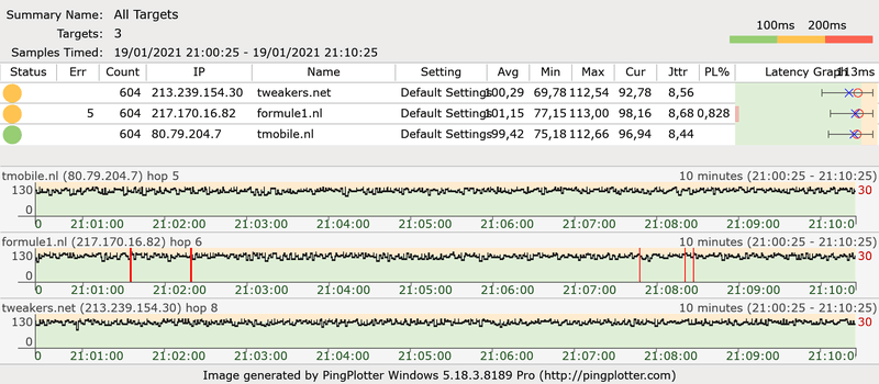

  • LightStar
  • Laatst online: 19-09 20:08
Echt wat een bagger provider..., word je wakker heb je 100+ Emails dat er constant onderbrekingen zijn geweest...
  • awenger
  • Laatst online: 07:57
Het lijkt regio gebonden te zijn, afgaande op de reacties van de afgelopen dagen. Vanuit het Oosten van het land naar de Randstad lijkt de capaciteit van de backhaul niet voldoende in de avonduren. Wellicht een idee om postcodes te inventariseren en deze te vermelden indien je storing hebt.
  • LightStar
Ik heb net mijn zyxel aangesloten zodat ik een case kan maken bij T-mobile, zie wel dat ik nu een nieuw extern adres heb gekregen.. zat inmiddels op 150+ mails
Regio 9408 (Assen)
