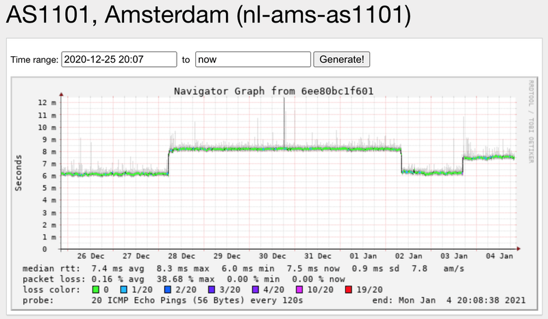

Hier (weer) niets. Begint een beetje vervelend te worden.
Afgelopen nacht wel iets waardoor de ping lager (= ander pad) werd:
Afbeeldingslocatie: https://tweakers.net/i/y2Sr37L8IrXIUQ67Rdu3-s_3UQM=/800x/filters:strip_exif()/f/image/glljpVBdk1RAku7TPK1M68Zn.png?f=fotoalbum_large
Mijn ping werd ook "anders" toen ik van router wisselde (Edgerouter X -> NanoPi R2S). Lijkt er op dat er afhankelijk van de IP's een andere route wordt gekozen:
Afbeeldingslocatie: https://tweakers.net/i/Hbxkz1sGJR2GrEHDLUUNLGnW_H8=/800x/filters:strip_exif()/f/image/ALQcxcsnviQm6DqVCrRJIx3m.png?f=fotoalbum_large

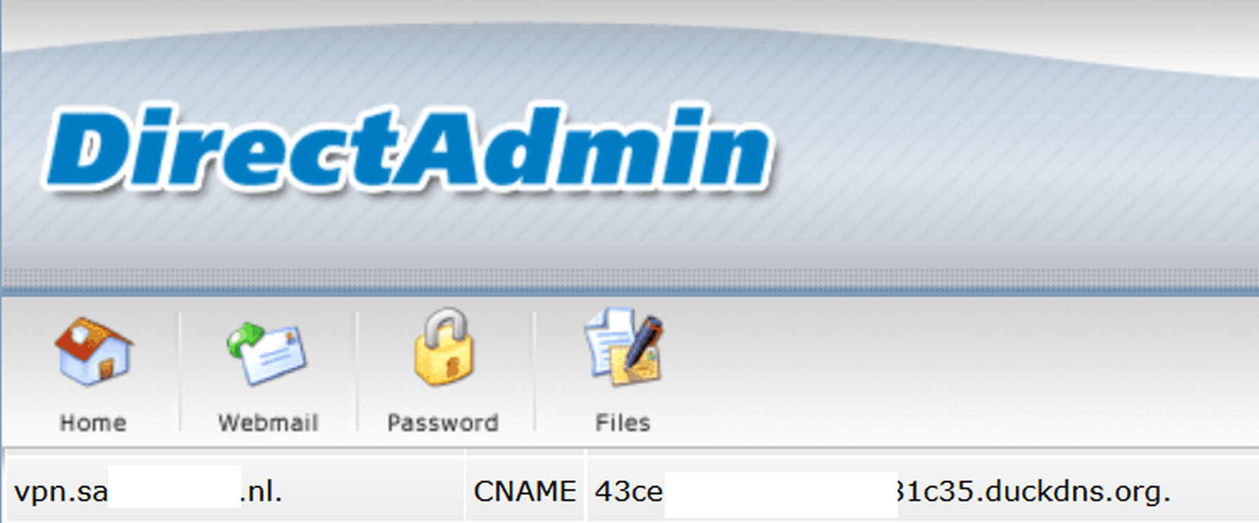

  • PerlinNoise
@daily.data.inj Je eigen (sub)domein cnamen naar duckdns domein en dynamic dns in je pfsense router ip laten checken elke 10 minuten. Dan maakt het niet uit als je publieke ip veranderd.
Afbeeldingslocatie: https://tweakers.net/i/P7yFcOqMdgdDFtZKG3tCi7QXw7c=/full-fit-in/4000x4000/filters:no_upscale():fill(white):strip_exif()/f/image/2JD9lsSCxQrFn7AaCkTFmZvy.png?f=user_large
(vergeet de punt niet achter de domeinnamen)
Afbeeldingslocatie: https://tweakers.net/i/dGkiWKo_L4lp4hTlaxZ-Sk6qDlo=/full-fit-in/4000x4000/filters:no_upscale():fill(white):strip_exif()/f/image/04hcu5OBYs9XGMkgwHdorWxP.png?f=user_large
Zo draai ik bijvoorbeeld bitwarden_rs op eigen subdomein met https (nginx en let'sencrypt (certbot))
[ Voor 97% gewijzigd door PerlinNoise op 11-01-2021 09:34 ]

PerlinNoise schreef op maandag 11 januari 2021 @ 09:26:
Slim! Zit ook steeds met A-records, maar dit werkt ook!
