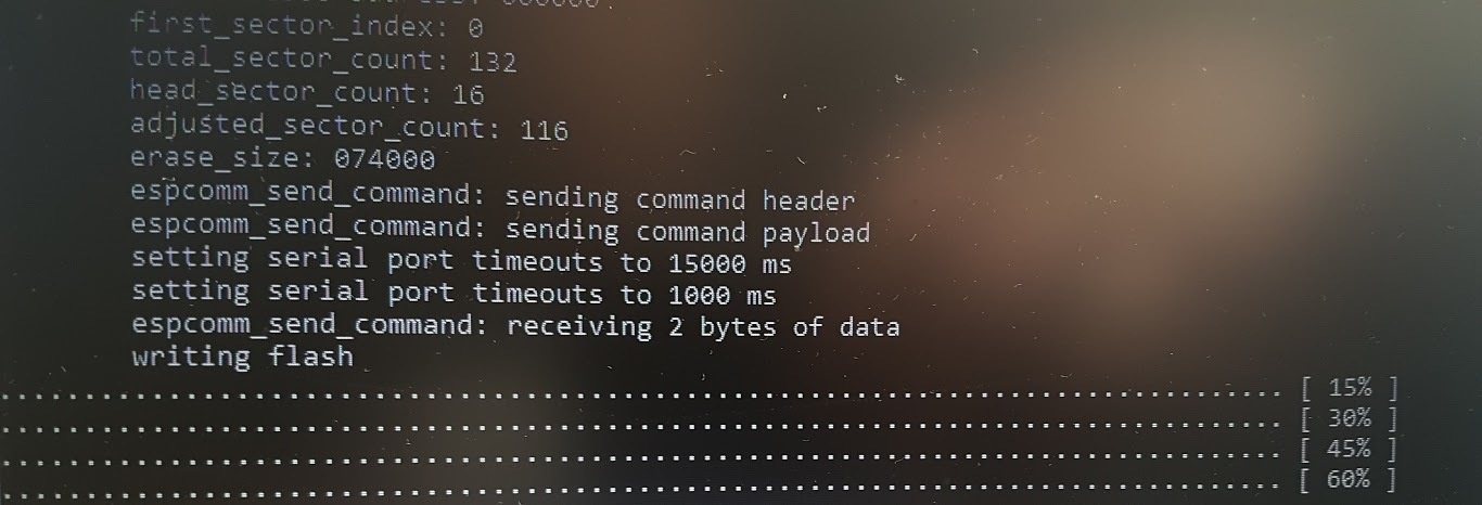

Gisteravond de 2e Sonoff ook aan het flashen gekregen.
Aangezien de gaatjes dicht gesoldeerd zitten, kon ik er niks in steken om zo te flashen.
Als een last resort heb ik maar gewoon heel lelijk 4 pinnetjes tegen de onderkant aan gesoldeerd en toen aangesloten.
Lelijk Solderen
Ding zat binnen no time te flashen |:( |:( |:(
FlashOK
Maar goed..
Pinnetjes weer los gehaald en de puntjes gefatsoeneerd zodat het weer strak in het doosje zit.
Wat heeft Papa RoRoo nu geleerd?? Het tegenaandrukken van de pinnetjes geeft alleen maar frustratie. Solderen is the way to go als je op 1.6.0 zit.
Nu kijken of ik een "analoge" schakelaar kan laten switchen met dit ding.

RoRoo schreef op vrijdag 15 juni 2018 @ 16:48:
Maar goed..

schumi2004 schreef op vrijdag 15 juni 2018 @ 19:44:
Denk dat de Sonoff Basic overleden is, ding gaat uit zichzelf schakelen om niets.
Is dit een bekend issue dat iemand weet?
Flash hem nog eens maar dan met DOUT setting had ook zulke problemen maar sinds gebruik van DOUT bij flashen geen problemen (meer). Gebruik bv Esptool.py
esptool.py --port COM6 write_flash -fs 1MB -fm dout 0x0 espurna-1.12.6-itead-sonoff-pow-r2.bin
  • schumi2004
  • Laatst online: 19:09
Pinky-H9 schreef op maandag 18 juni 2018 @ 14:42:
Ik ga het eens proberen maar dit is met Espurna firmware en ik draai Tasmota, wat is verschil tussen beide en werkt dout ook bij Tasmota?
Overigens lijkt een pull-up resistor ook te helpen tot nu toe.

DOUT wordt ook bij Tasmota aangeraden iig.
In de ESP EASY Mega download zit ook een up to date flashtool (windows GUI) die retegoed werkt.
Opstarten, com port selecteren, tasmota .bin selecteren en flashen. Ging helemaal top.
It's not DNS. There's no way it's DNS. It was DNS. --The Sysadmin haiku

RoRoo schreef op maandag 18 juni 2018 @ 15:27:
En hoe weet je dan welke opties mee worden gegeven, doet deze tool (FlashESP8266.exe) bv standaard dout?
  • RoRoo
  • Registratie: Mei 2001
  • Laatst online: 02-06 14:20
RoRoo
Certified Prutser
schumi2004 schreef op maandag 18 juni 2018 @ 15:53:
Als ik het goed begrepen heb, flashed deze met DOUT.
Mijn laatste 2 Tasmota flashes naar een 1.6.0 Sonoff device waarbij (volgens de topics en bugreports) DOUT nodig is, gingen prima. Na het solderen van de pinnetjes dan :)
Hangt af welke tool je gebruikt voor het flashen.
Zelf gebruik ik ATOM icm Tasmota voor het flashen.
In platformio.ini kun je dout instellen al staat dit standaard allemaal al ingesteld en hoef je dit niet meer aan te passen. Toen dit niet veranderd was moest je dit nog wel eens controleren maar is nu al de nieuwe standaard voor de meeste tools als deze recent zijn.
Je flashed normaal gesproken alleen de eerste keer, nieuwe versies (updates) kun je direct via de Gui van Tasmota uitvoeren. Maar soms moet je iets aanpassen in de code, bv als je RULES wilt gebruiken en dan is het handig als je de weg kent met bv ATOM of Arduino.
In de Wiki staat een stap-voor-stap voor o.a ATOM.
  • schumi2004
DOUT was dus al die tijd al enabled in mijn situatie, ik verwacht dan ook geen verschil.
Weer wat geleerd ;)
