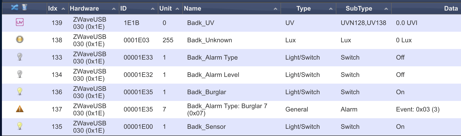

Heeft er iemand een Aeotec MultiSensor 6 (pricewatch: Aeotec Multisensor 6 ) in Domoticz gekoppeld?
Volgens de sensor zouden er 6 sensors in moeten zitten
1. Motion Sensor
2. Temperature Sensor
3. Light Sensor
4. Humidity Sensor
5. Vibration Sensor
6. UV Sensor
Afbeeldingslocatie: https://tweakers.net/ext/f/lEVcoNkTqZ1V9KixAkDyVvEp/full.png
EDIT: na een aantal keer sync uitvoeren en triggers aanpassen kwam er 1 sensor bij welke temp + humidity in 1 is.
Nu nog kijken hoe ik alleen de Humidity daar van kan gebruiken in Blocky.
[ Voor 25% gewijzigd door makooy op 09-06-2018 22:42 ]
