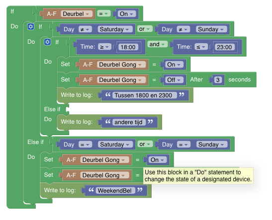

Blockly events
Leuker wordt het echter wanneer je echt events gaat bouwen. In Domoticz is het vrij eenvoudig om events te bouwen door de Blockly creator die aanwezig is. Op deze manier kun je 'bouwstenen' in elkaar slepen en op die manier een event creëren.
Afbeeldingslocatie: https://tweakers.net/ext/f/ZBKlfSal34Zg3b5vY827VaeZ/full.png
Meer voorbeelden van deze Blockly events kun je hier vinden.

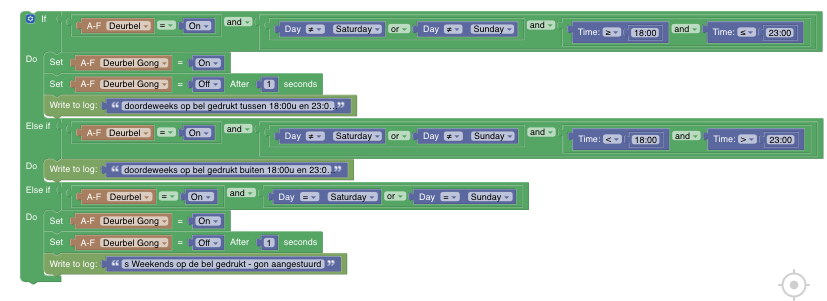

Hoe maak ik nou een ELSE IF-blockly :?
In de Blockly-editor sleep je de ELSE IF onder de IF in het plaatje uit de link.

Iemand bekend met het volgende? Ik heb in een blockly script een event voor mijn entreeverlichting bij thuiskomt 'IF -dummy- is ON then set -entreeverlichting- = ON.
Heel basic, maar er gaat toch iets mis. Bij het inschakelen van de entreeverlichting is de kleur verkeerd (milight). De kleur bij inschakelen is groen i.p.v. wit. Het komt vanuit Domoticz, vanuit de Milight app heb ik geen problemen.

Guys, wie wil er met me meedenken om een werkende Blockly of LUA script te maken.....
De situatie is als volgt: m'n schoonvader heeft Domoticz draaien met wat Blockly's. Hij heeft op z'n iPhone (die hij altijd bij zich heeft) Pilot draaien, en dus "weet" Domoticz of er iemand thuis is of niet. Behalve dan als mijn schoonmoeder 's avonds thuis blijft en m'n schoonvader de deur uitgaat: niemand thuis, dus lichten uit.
Zij moet dan de killswitch omzetten om het licht weer aan te zetten.
Hoe krijg ik het voor elkaar dat het licht 's avonds als het donker wordt AAN gaat als m'n schoonvader thuis is, maar AAN blijft als hij van huis gaat? Als ze naar bed gaan dan drukken ze op de killswitch en gaat het licht uit.
Wat ik nu heb, maar wat dus het licht uitschakelt als m'n schoonvader 's avonds de deur uitgaat:
Afbeeldingslocatie: http://i66.tinypic.com/1j6tdf.jpg

Ik ben wat aan het stoeien met events.
Wat ik wil:
* Op maandag tot vrijdag mag als de deurbel ingedrukt wordt de gong afgaan van 18.00 tot 23.30
* Op zaterdag en zondag mag de gong de gehele dag af gaan.
De rest van de tijden moet de gong stil blijven.
Onderstaand event heb ik opgebouwd via wat voorbeelden van het domoticz forum. Alleen wil het niet werken.
Ook worden iedere keer als de bel ingedrukt wordt alle 3 de logregels weggeschreven.
Afbeeldingslocatie: https://www.maarten-schmeitz.nl/wp-content/uploads/2016/12/Schermafbeelding-2016-12-17-om-15.03.51.png
Ik zie het even niet meer.

@schmm:
Dat is handiger op te lossen met timers bij de betreffende switch.

schmm schreef op zaterdag 17 december 2016 @ 15:09:
Wat ik wil:
Nested If's zijn al langer problemen mee, zoniet sinds het mogelijk is...
bouw het om naar:
If [Deurbel = On] and [[Day ≠ Saturday] and [Day ≠ Sunday]] and [[Time >= 18:00] and [Time <= 23:00]]
Do [Set [Deurbel gong = On]]
[Set [Deurbel gong = Off After 3 seconds]]
[Write to log ["doordeweeks op bel gedrukt tussen 18:00u en 23:00u - gong aangestuurd"]]
Else if [Deurbel = On] and [[Day ≠ Saturday] and [Day ≠ Sunday]] and [[Time < 18:00] or [Time > 23:00]]
Do [Write to log ["doordeweeks op bel gedrukt buiten 18:00u en 23:00u - gong niet aangestuurd"]]
Else if [Deurbel = On] and [[Day = Saturday] or [Day = Sunday]]
[Write to log ["'s Weekends op de bel gedrukt - gon aangestuurd"]]
en het zal werken
Al zal ik hem wel een beetje aanpassen om retriggeren te voorkomen middels een variabele ofzo...
Hoelang is die 'Deurbel' aan bij indrukken?
[ Voor 4% gewijzigd door tozzke op 17-12-2016 15:33 ]

Heb hem nu zo staan:
Afbeeldingslocatie: https://www.maarten-schmeitz.nl/wp-content/uploads/2016/12/Schermafbeelding-2016-12-17-om-15.39.35.png
Alleen valt me nu op dat de gong ongeveer iedere minuut aan gaat.
even nog wat aanvullende info:
De bel is een KAKU schakelaar
De GONG is een KAKU gong
Alle twee apparaten zijn opgevoerd in domoticz.
De drukknop is device "bel"
de gong is device "x10 siren"
PVoutput

De regel "niet zaterdag" of "niet zondag" is altijd waar. Want op zaterdag is het niet zondag en op zondag niet zaterdag en de rest van de week ook :-). Waarschijnlijk moet hier een AND tussen ipv een OR

schmm schreef op zaterdag 17 december 2016 @ 15:54:
Welke status heeft die 'Deurbel' als je bij Events 'Show current states' drukt?
De vraag is of die switch wel de waarde On en Off aanneemt.
In de 2e regel de 'and' tussen de tijden veranderen in 'or' aangezien Domoticz van 0:00u tot 24:00u kijkt. Het kan dus nooit voor 18:00u zijn EN na 23:00u op diezelfde dag.
ocmer schreef op zaterdag 17 december 2016 @ 16:14:
Wat ik in mijn voorbeeld dus al gedaan had :)
[ Voor 29% gewijzigd door tozzke op 17-12-2016 17:26 ]
