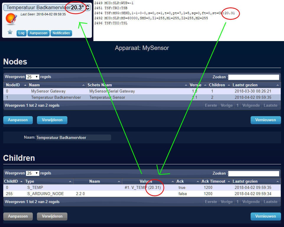

Bij de virtuele temperatuur sensoren (gevoed vanuit EspEasy) in Domoticz is het wel goed weergegeven.
Iemand die mij een drukker in de goede richting kan geven?
De gewijzigde MySensor Schets

Niemand?

DevaZ schreef op maandag 2 april 2018 @ 10:30:
Hallo,
In Domoticz heb ik een raar verschijnsel, ik krijg namelijk bij de MySensor temperatuur een afronding terwijl ik de schets heb aangepast om dit niet te doen. Ik wil met een dubbele digit werken als afronding van de temperatuur. De data invoer naar Domoticz lijkt mij in orde gezien de afbeelding, dus moet dit in Domoticz zelf zitten.
Kijk eens bij Devices wat de waarde daar is. Het kan namelijk ook heel goed dat de Gui dit bv niet goed laat zien. Ik merk zelf bv dat in de Gui soms een device (voornamelijk Xiamoi sensoren) 20 min niet is bijgewerkt. Klik ik op de device zodat je een grafiek te zien krijg dan is het gewoon bijgewerkt. Gui laat dus niet altijd alles goed en actueel zien in bepaalde gevallen. Hij wordt altijd wel een paar keer bijgewerkt in een uur dus niet echt een probleem alleen snap ik niet waarom dit niet in de Gui dan niet klopt.
Als paar keer gemeld maar helaas nooit een reactie op.
Het kan natuurlijk ook een beperking zijn van de virtuele switch zelf. Je kan dan het beste even bij Domoticz zelf een melding maken en hopen dat ze dit oppakken.
  • DevaZ
  • Laatst online: 07:56
MikeOO schreef op zondag 15 april 2018 @ 07:49:
Ook bij Devices wordt de waarde afgerond naar boven of beneden. Zelf in de lua scripts wat natuurlijk raar is als je een precisie schakeling wil maken met Domoticz.

DevaZ schreef op zondag 15 april 2018 @ 13:00:
Als hij bij Devices als afgerond wordt dan lijkt mij dit een probleem met de virtual switch. Dan zou ik toch even via Git Hub een verzoek/vraag hierover stellen. Kun je weinig zelf aan doen als het al bij binnenkomst wordt afgerond.
