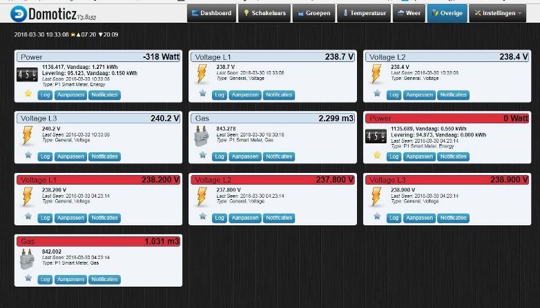

miles schreef op vrijdag 30 maart 2018 @ 10:17:
Sinds enkele dagen draai ik Domoticz op m'n Synology om de P1 poort van de Iskra AM550 uit te lezen.
Op het dak liggen vier zonnepanelen met waarvan ik de opbrengst wil weten.
In Domoticz krijg ik onderstaand overzicht, wat ik niet helemaal snap
Waarom zijn er dubbele vermeldingen, waarvan één set met een rode balk (ik heb geen piek/dal tarief?)
Dan zie ik linksboven onder het kopje Power het totale verbruik.
Daarnaast heb ik nog L1, L2 en L3
Zouden dit de zonnepanelen (met per paneel een micro omvormer) kunnen zijn?
Als dat het geval is dan mis ik er één.
Hoe kom ik erachter welke omvormer welke weergave is en welke omvormer/paneel dus blijkbaar niets doet of niet op de juiste manier is aangesloten.
L1, L2 en L3 zijn de verschillende voltages van de fases.bij een 3-fase aansluiting. Je kunt met een commando op de prompt van de pi meer informatie opvragen over de verschiilende fases (vermogen, stroom). d.m.v. cu -l /dev/ttyUSB0 -s 115200 even er vanuit gaande dat de kabel op USB0 is aangesloten.
Heb je de slimme meter kabel mogelijk eerst in een andere USB-poort gehad? Kijk anders even bij Instellingen, Hardware of die daar 2 keer staat.

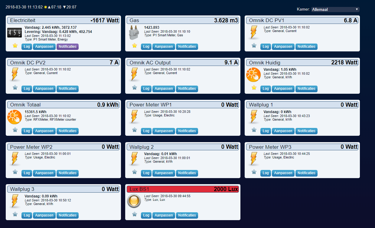

Voor de zonnepanelen heb ik een dummy aangemaakt die 1 keer per 5 minuten de stand doorgeeft.
Afbeeldingslocatie: https://tweakers.net/ext/f/0vqNPPIcr9Tnvecjs5dFJG43/thumb.png

Henry65 schreef op vrijdag 30 maart 2018 @ 11:15:
Inderdaad eerst een ander poort, hierin werd de kabel niet herkend.
Bij instellingen - hardware staat maar één entry
De gegevens waar de rode balkjes bijstaan zijn gegevens tot vannacht 4:23 uur.
Op dat moment werd de firmware van de synology bijgewerkt.
[ Voor 22% gewijzigd door miles op 30-03-2018 12:18 ]

miles schreef op vrijdag 30 maart 2018 @ 12:14:
Soms help het herstarten van Domoticz om dit soort zaken op te schonen. Anders kan je ze altijd nog verwijderen uit het overzicht. Bij apparaten d.m.v. het groene pijltje
  • miles
  • Laatst online: 11-11 13:55
Henry65 schreef op vrijdag 30 maart 2018 @ 12:19:
Yep, zo heb ik het nu opgelost. (pijltje)
Ben nog in de kennismakende fase, dus ik verwacht dat er nog wel eea wijzigt in de toekomst.
