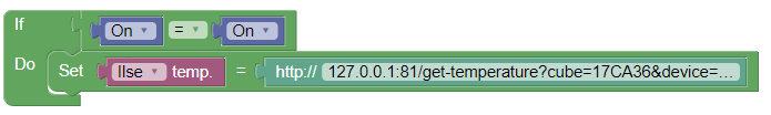

Goedemiddag heren,
Ik ben ook al een tijdje bezig met Domoticz, maar loop tegen wat simpele problemen aan. Uiteraard heb ik al lopen googelen etc. Ik kan geen simpel antwoord vinden noch een specifiek genoeg antwoord.
Ik heb een URL: http://127.0.0.1:81/get-t...cube=17CA36&device=1A329B
Die geeft ENKEL en ALLEEN de temperatuur terug in de vorm "21.7" (zonder aanhalingstekens)
Ik heb een virtuele Temperatuur sensor gemaakt met IDX 44.
Nu wil ik middels Blocky of LUA de virtuele temperatuur sensor updaten met de URL.
De voorbeelden die ik vind zijn met weinig zeggende variabelen en dus erg onduidelijk. Zie bijvoorbeeld onderstaande wat niet werkt:

Of deze lelijke:Afbeeldingslocatie: https://tweakers.net/ext/f/o9NZL2flIXEHUCzj1N41p31z/full.png

   local s = assert(f:read('*a'))
   local threeZero, status, temp = s:match("|([^|]*)|([^|]*)|([^|]*)|")
   --if status == "OK" then
      -- you can see prints in Setup/Log
      print("One-Wire : read and update 1 : "..s.."=>"..temp)
      commandArray["UpdateDevice"] = 44.."|0|"..temp
   --else
     -- print("One-Wire : bad status : "..s)
   --end
end
return commandArray
Of deze lelijke:[afbeelding]

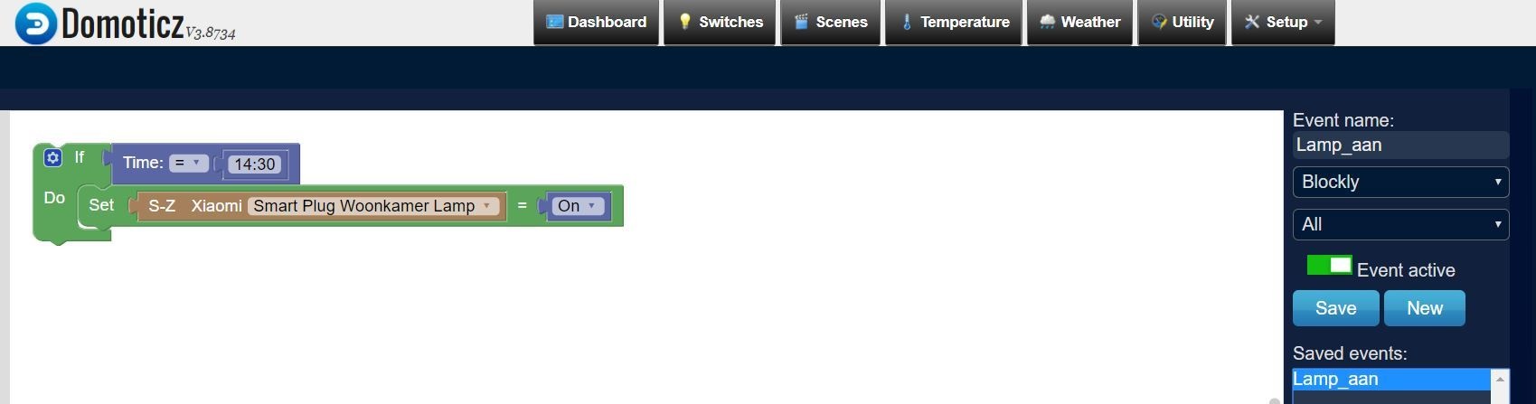

  • prekz
  • Laatst online: 13-11 05:50
Ik heb een relatief simpele blockly gemaakt om via mijn Unifi wifi systeem de presence te detecteren. Dit heb ik gedaan via http://www.domoticz.com/forum/viewtopic.php?t=19197
Kijk ik in de log van de switch dan zie ik dat hij op de tijden dat de telefoon het huis verlaat uit gaat en op andere tijden weer aan (bij aanwezigheid) zie:
Afbeeldingslocatie: https://i.imgur.com/U5JDh0R.png
Mijn blockly die een lamp moet aanzetten bij afwezigheid:
Afbeeldingslocatie: https://i.imgur.com/qDVugiW.png
moet iets heel simpels zijn maar mijn device (=lamp) gaat gewoon niet aan.
  • Arunia
  • Laatst online: 20:26
Kreeg afgelopen week de brief van Stedin dat ze bezig zijn met het plaatsen van Slimme Meters. Afgezien van de hele discussie waarvan ik echt geen idee heb wat nou de beweegreden is om te weigeren buiten zonnepanelen om, denk ik dat wij het wel gaan doen, maar weet nog niet of ik de communicatie met de netbeheerder uit laat schakelen. Denk het wel.
Maar, dan zou het dus mogelijk moeten gaan zijn om de elektra- en gasmeter te koppelen met Domoticz. Dat laatste vind ik dan wel weer erg interessant. Een beetje een idee hoe het zit met het verbruik in ons huis op specifieke momenten.
@prekz Wat voor soort module is het? Philips Hue toevallig, want dan kan het zijn dat hij geen verbinding heeft met die module. Ik heb zoiets bij ons ook gezien nadat deze eigenhandig via de router een ander IP heeft gekregen (het vastzetten van het IP in de router zou dat op kunnen lossen.

  • prekz
Arunia schreef op dinsdag 27 maart 2018 @ 10:46:
Lampen zelf zijn een neo coolcam tussen stekker. Handmatig of via scene (alle lamepen aan) werkt perfect.

Ik krijg mijn lamp niet aan, terwijl ik het volgens mij wel goed doe:
Afbeeldingslocatie: https://tweakers.net/ext/f/314p0eLEtuxbUOo2sJ8X1J0m/full.jpg
In de logging zie ik om 14:30 uur niets gebeuren. Kan iemand mij aub een duw in de juiste richting geven?
|| Unprompted (AI-blog) || slotje.com for sale || Dank pven! ||
  • C-dude
  • Laatst online: 12-10 21:43
Gebruik eens een gewoon IF-DO blokje?
  • pven
C-dude schreef op dinsdag 27 maart 2018 @ 14:35:
En opgelost. Thx! Zo simpel! _O_

  • wou5er
Wat gaat er hier verkeerd?
Afbeeldingslocatie: https://i258.photobucket.com/albums/hh262/the_bam/Knipsel_zpsytjatopl.png
  • tozzke
tozzke
aka tozzert
Wat me zo snel opvalt is dat je alle 'Set [ ] = [ ]' verkeerd hebt ingevuld, dat moet zijn:
  • Set [Hue Lighs Livingroom] = [On]
  • Set [Var Hue_Lights_Livingroom] = [1]
Dus elke switch/variabele die je wilt wijzigen, moet zijn eigen 'Set [ ] = [ ]' hebben.
Nu zeg je:
  • Set [Hue Lighs Livingroom] = [On] = [Var Hue_Lights_Livingroom] = [1]
Daar kan Domoticz (of überhaupt iemand :+) geen chocola van maken
