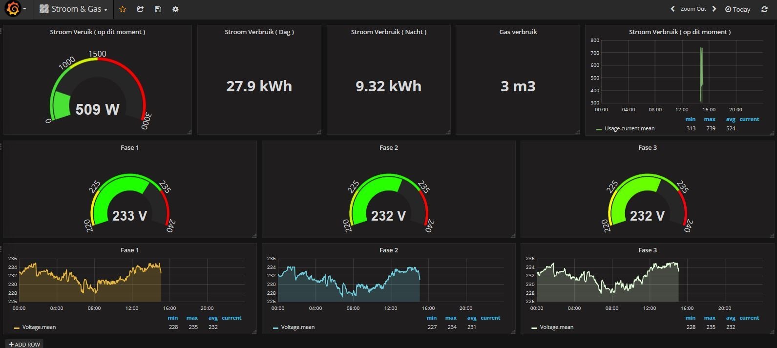

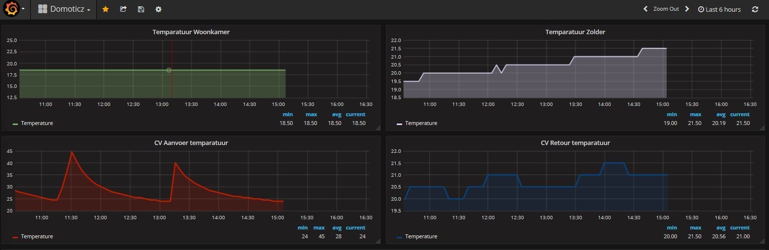

Squinck schreef op woensdag 25 april 2018 @ 18:00:
Hi all,
Ik heb waarschijnlijk niet zo'n moeilijke vraag, maar ik heb echt geen idee hoe of waar ik het zoeken moet.
Ik zou graag mijn temperatuur sensor data real time geëxporteerd willen hebben. Op een website als data dus, maar liever nog als RSS feed zodat ik met de data weer andere dingen kan.
Weet iemand of dit redelijk eenvoudig mogelijk is?
Alvast dank
Doorsturen naar influxdb en dan Grafana gebruiken ?

2 dagen geleden een nieuwe meter gekregen inc. nieuwe gas meter. i.v.m. verzwaring van de aansluiten. Meter ; Sagemcom T210-D hier een standaard P1 kabel bij gekocht via sos solution. Dit werkt echt perfect niet gedacht.
Tevens ook aan de slag gegaan met InfluxDB & grafana. Leuke stukje software :9 ( na wat sleutelen en proberen )
Grafana
Grafana01
Temperatuur sensor heb ik ook nog bijbesteld, dit ga ik binnenkort uitbreiden _/-\o_
Wauw, zit er netjes uit!
Wel even je spelfoutjes uit temperatuur halen ;)
Dat is een luxe P1 bericht als er per fase de spanning word doorgegeven !
