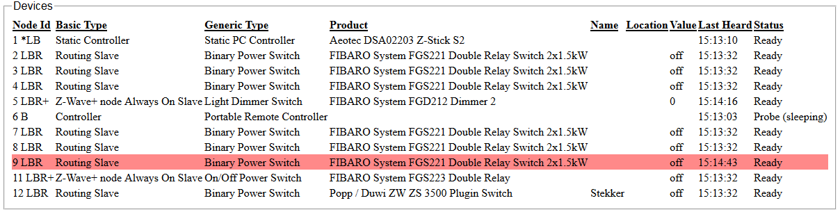

  • 3raser
  • Laatst online: 16:56
3raser
⚜️ Premium member
3raser schreef op vrijdag 11 augustus 2017 @ 14:59:
Ik heb Fibaro nodes welke hun status niet doorgeven aan Domoticz. Ze kunnen wel worden geschakeld vanuit Domoticz maar als ze via de wandschakelaar aan/uit worden gezet dan krijgt Domoticz dit niet door. Ik heb al van alles geprobeerd maar krijg het niet voor elkaar. Ik weet dat de nodes buiten het bereik van de controller liggen maar het mesh netwerk is dekkend. Andere nodes zijn dus wel binnen bereik. Het netwerk is geheald en zou de routes dus moeten kennen.
Waarom werkt dit niet?
Ik heb ondertussen van alles geprobeerd zoals de controller toevoegen aan alle groepen en netwerk healen maar het probleem blijft. Ik ben ook van plan de controller (Z-stick S2) te gaan vervangen voor een Z-stick Gen 5 in de hoop dat die het wel doet. Dan kan ik de controller misschien uitsluiten als oorzaak van het probleem.
Heb ook de debug-logging van de controller ingeschakeld om te zien of er wel signalen van de Fibaro werden ontvangen maar ook in die logs was niets te zien. Volgens het OpenZwave Controlpanel zou mijn Fibaro module via een andere module moeten kunnen communiceren met de controller, maar dit gebeurt dus niet.
In onderstaande tabel betreft het node 9 welke zijn status niet update naar de controller toe als de wandschakelaar wordt gebruikt. Deze node heeft via zowel node 5 als node 3 een route naar de controller (1).
Afbeeldingslocatie: https://tweakers.net/ext/f/ck3w5dC6iEdqdTA8dFnpVUI1/full.png
Iemand nog tips over wat hier verkeerd gaat?
Is er iemand die ook Fibaro modules heeft welke buiten het bereik van de controller liggen? Ik zou graag willen weten of dit probleem ook bij anderen speelt. Dus heb jij een Fibaro module die via een wandschakelaar kan worden geschakeld en die buiten het bereik van de controller ligt (en dus via het mesh netwerk werkt) laat het me dan graag weten.
  • darkrain
darkrain
Moderator Discord / General Chat
Geniet. Punt.
3raser schreef op donderdag 28 december 2017 @ 15:34:
Ik heb geen tips anders dan je voorgenomen idee om de oude Z-stick zo snel mogelijk te vervangen voor de nieuwe gen 5 Z-stick. Kort geleden zelf ook gedaan en dat gaf me toch een stuk verbetering in signaalkwaliteit en stabiliteit. Daar ga je echt geen spijt van krijgen.
Het viel me in mijn oude situatie inderdaad ook op dat er maar 1 device met de controller communiceerde en de rest via anderen naar de controller ging. Nu met de nieuwe controller heeft elk device een eigen rechtstreekse verbinding met de controller (dat ging voorheen niet omdat het te ver weg zou zijn...) daarnaast is het mesh netwerk nu veel beter.
Z-wave netwerk
