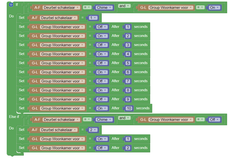

codegro schreef op zaterdag 30 december 2017 @ 11:59:
Ik wil graag een melding krijgen wanneer een bepaalde deur langer open is dan x seconden. Nu heb ik nog een 433mhz deur sensor liggen, maar deze heeft alleen een "on" signaal wanneer het contact verbroken (dus deur open) wordt. Er volgt dus geen "of" signaal wanneer de deur weer dicht is.
Welke (433mhz) deur sensor moet ik hiervoor bestellen (AlieXpress?)
Ik had ditzelfde issue met mijn KAKU deurbel in combinatie met een RFXcom. Nu de blocky op device staat wordt er niet naar de status gekeken maar enkel naar een wijziging. Misschien voor jou ook een oplossing?
Wat me wel op het volgende brengt. Door middel van een simpele blocky gaan er een paar lampen knipperen bij het deurbelletje drukken. Deze twee HUE lampen zitten in een groep samen met daarin een paar on/off regels onder elkaar.
  • Is het mogelijk om de lampen op een simpelere manier te laten knipperen?
  • Wanneer de twee HUE lampen aan staan(scene x) en er wordt op de bel gedrukt dan gaan ze nu uiteindelijk weer uit. Hoe kan ik ze terug naar de LAST-STATE laten gaan?
  • tozzke
  • Laatst online: 06:47
tozzke
aka tozzert
Trebbors schreef op zaterdag 30 december 2017 @ 13:17:
De Blockly uitbreiden met in de if-voorwaarde de status van de bewuste lampen?
zodat je iets krijgt als:
If [deurbel] = [On] and [lampen] = [On]
Do Set [lampen] = [Off]
   Set [lampen] = [On] after [x] seconds
   Set [lampen] = [Off] after [x+x] seconds
   Set [lampen] = [On] after [x+x+x] seconds
Else if [deurbel] = [On] and [lampen] = [Off]
Do Set [lampen] = [On]
   Set [lampen] = [Off] after [x] seconds
   Set [lampen] = [On] after [x+x] seconds
   Set [lampen] = [Off] after [x+x+x] seconds
persoonlijk gebruik ik bash scripts voor het knipperen en mooie overgangen.

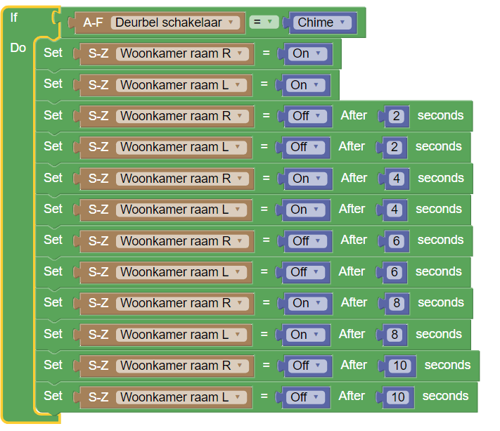

Ik ben aan het stoeien met Blockly.
Deze werkt niet:
Afbeeldingslocatie: https://tweakers.net/ext/f/Mk08DpMPD4jZtfNZq45kN4OY/full.png
Deze werkt wel:
Afbeeldingslocatie: https://tweakers.net/ext/f/esj50qut5G865KPDi6GGubSc/full.png
Uiteindelijk wil ik naar de IF / Else heen. Lampen bij start aan uiteindelijk weer aan, lampen bij start uit, uiteindelijk weer uit.

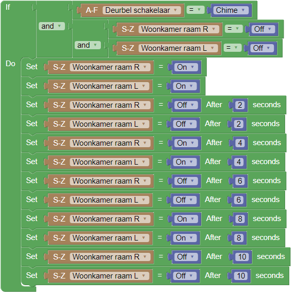

  • grote_oever
  • Laatst online: 12:44
Trebbors schreef op zondag 31 december 2017 @ 16:13:
Deze werkt niet:
Deze werkt wel:
Je “and” in de eerste regel zit verkeerd. Deze moet buiten de eerste vergelijking.
[ Voor 3% gewijzigd door grote_oever op 31-12-2017 16:23 ]

  • Trebbors
  • Laatst online: 14:45
Trebbors
Failure is no option!
grote_oever schreef op zondag 31 december 2017 @ 16:23:
Bedoel je op deze manier?
Afbeeldingslocatie: https://tweakers.net/ext/f/AaJcdTlrioCSb0KDUgsFKEBH/full.png
Dit geeft een loop van de verlichting, leuk voor de kerst maar niet praktisch :P

Trebbors
tozzke schreef op maandag 1 januari 2018 @ 04:38:
zet de event eens op 'device', dan triggert hij alleen op verandering van de input(s)
Dat staat het event al, nodig voor de trigger vanuit de deurbel.
Het gaat mis wanneer ik and lamp X, and lamp Y = off toe voeg aan de if deurbel = chime.
Zonder toevoeging, met alleen deurbel = chime then ... werkt wel.
  • EvJd
  • Registratie: Mei 2014
  • Laatst online: 11-11 15:09
Weet iemand of het ook mogelijk is om met Domoticz te zorgen dat mijn lampen dimmen wanneer ik een video afspeel binnen Kodi?
Ik heb de Kodi aparaten wel zichtbaar binnen Domoticz, net als mijn milights (+CCT versies).
  • Sacul
  • Laatst online: 14:42
Dat is zeker mogelijk, kun je een blockly voor maken.
  • andre domoticz
  • Registratie: Februari 2015
  • Laatst online: 21-08-2025
ik probeer mijn mobiele telefoon te pingen
darkrain schreef op maandag 1 januari 2018 @ 13:41:
Wat voor device probeer je te pingen? Ik ben voor mijn recente android devices van ping afgestapt omdat dat niet goed meer werkt. Oorzaak lijkt WiFi slaapstand of iets dergelijks te zijn...
  • Trebbors
Trebbors
Misschien zien jullie het probleem:
Afbeeldingslocatie: https://tweakers.net/ext/f/PwYc8UFnImvEhG56XaxVL17B/full.png
Het event staat op device.
De afwijkende waarde die ik binnen de DO aan de deurbel schakelaar geef is blijkbaar niet van invloed, ook het weghalen van die regels niet.
Wat wel werkt:
Status bel en lampen aan: 5 keer knipperen en aan blijven.
Wat niet werkt:
Status bel en lampen uit: De lampen gaan aan + daarna nemen ze de DO regels vanuit de eerste IF/DO erbij
vijf maal knipperen en aan.
[ Voor 9% gewijzigd door Trebbors op 01-01-2018 17:07 ]
