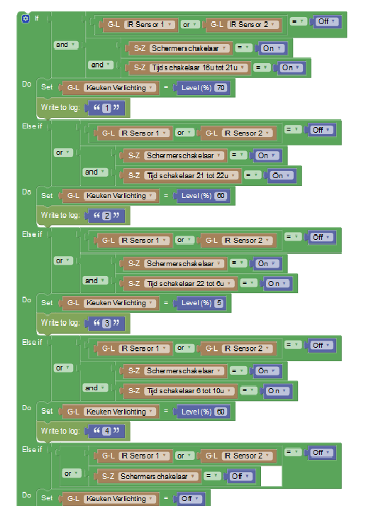

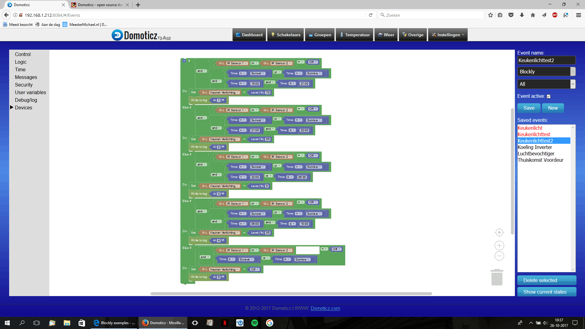

Hallo,
Ik volg dit forum al een tijdje, maar nu loop ik zelf tegen een probleem aan, waar ik niet uit kom. Het gaat om de verlichting in de keuken. Schema spreekt denk ik voor zich, maar ik doe iets fout. Foutmelding staat onder het schema. Graag jullie hulp
Afbeeldingslocatie: https://tweakers.net/ext/f/AIqmgCrcq1I9G412bsnVZKty/full.png
Foutmelding:
2017-10-26 10:50:00.019 Error: EventSystem: Lua script error (Blockly), Name: Keukenlichttest2_1 => [string "result = 0; weekday = os.date('*t')['wday']; ..."]:1: ')' expected near 'comparevariable'
2017-10-26 10:50:00.019 Error: EventSystem: Lua script error (Blockly), Name: Keukenlichttest2_2 => [string "result = 0; weekday = os.date('*t')['wday']; ..."]:1: ')' expected near 'comparevariable'
2017-10-26 10:50:00.019 Error: EventSystem: Lua script error (Blockly), Name: Keukenlichttest2_3 => [string "result = 0; weekday = os.date('*t')['wday']; ..."]:1: ')' expected near 'comparevariable'
2017-10-26 10:50:00.019 Error: EventSystem: Lua script error (Blockly), Name: Keukenlichttest2_4 => [string "result = 0; weekday = os.date('*t')['wday']; ..."]:1: ')' expected near 'comparevariable'

DutchBee schreef op donderdag 26 oktober 2017 @ 10:52:
Hallo,
Foutmelding:
2017-10-26 10:50:00.019 Error: EventSystem: Lua script error (Blockly), Name: Keukenlichttest2_1 => \[string "result = 0; weekday = os.date('*t')['wday']; ..."]:1: ')' expected near 'comparevariable'
2017-10-26 10:50:00.019 Error: EventSystem: Lua script error (Blockly), Name: Keukenlichttest2_2 => \[string "result = 0; weekday = os.date('*t')['wday']; ..."]:1: ')' expected near 'comparevariable'
2017-10-26 10:50:00.019 Error: EventSystem: Lua script error (Blockly), Name: Keukenlichttest2_3 => \[string "result = 0; weekday = os.date('*t')['wday']; ..."]:1: ')' expected near 'comparevariable'
2017-10-26 10:50:00.019 Error: EventSystem: Lua script error (Blockly), Name: Keukenlichttest2_4 => \[string "result = 0; weekday = os.date('*t')['wday']; ..."]:1: ')' expected near 'comparevariable'
Waar de foutmelding precies vandaan komt weet ik niet, maar ik snap niet waarom je EN op Sunset/Sunrise timed...EN op een specifiek tijdstip; tussen 16:00 en 21:00
Ik zou maar 1 van de 2 verwachten?

Kraz schreef op donderdag 26 oktober 2017 @ 12:13:
Omdat ik niet wil dat de lampen aangaan als het nog licht is. Maar wil wel verschillende dimstanden op een bepaalde tijd.
Anders zou om 16u het licht al aangaan in de zomer terwijl dat in de winter wel gewenst is.

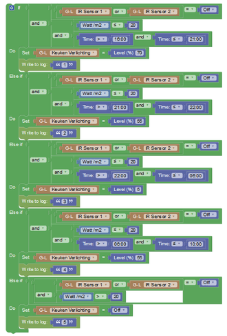

  • DutchBee
  • Laatst online: 04-11 19:53
Hoe een virtuele schakelaar werkt, geen idee. Maar heb wel een parameter veranderd ipv sunset heb ik watt/m2 gedaan. Maar behoud dezelfde foutmelding...
Afbeeldingslocatie: https://tweakers.net/ext/f/wMtoEZZyh1Rmnhp3V7XybQ9h/thumb.png

  • DutchBee
Bedankt voor je inbreng. @maomanna Doordat je de virtuele schemerschakelaar voorstelde. Kwam ik op het idee om de ook virtuele tijdschakelaars te maken. En nu geen foutmeldingen meer. Zullen vanavond zien of het naar behoren werkt. Maar heb er alle vertrouwen in. En misschien heeft iemand anders er ook wat aan. Ik heb er ook veel van geleerd om bij een ander af te kijken.
Het resultaat:
Afbeeldingslocatie: https://tweakers.net/ext/f/5VY5TjXIrnjHg72HjL7ETiRL/thumb.png
  • Shaggie_NB
  • Laatst online: 28-09-2024
DutchBee schreef op donderdag 26 oktober 2017 @ 17:47:
Het resultaat:
Maar nog steeds heb ik het vermoeden dat dit niet werkt...
Volgens mij mag je in blockly niet zeggen:
Schakelaar1 OR Schakelaar2 = Off
Maar moet het zijn:
Schakelaar1 = Off OR Schakelaar2 = Off
Het resultaat:
Je moet voor élke switch zeggen wat hij moet zijn in de voorwaardes en niet zoals jij doet 'If [[IR Sensor 1] or [IR Sensor 2]] = [Off]'. Dit moet worden 'If [IR Sensor 1] = [Off] or [IR Sensor 2] = [Off]'
(overigens vreemd dat je dit bij de and-functies wél goed doet...)
Shaggie_NB schreef op donderdag 26 oktober 2017 @ 17:54:
Maar moet het zijn:
with ^^ ;)
Shaggie_NB schreef op donderdag 26 oktober 2017 @ 19:19:
Wat zeg jij nu anders dan ik??
niks dus, was te enthousiast! :+

  • Shaggie_NB
tozzke schreef op donderdag 26 oktober 2017 @ 19:15:
Je moet voor élke switch zeggen wat hij moet zijn in de voorwaardes en niet zoals jij doet 'If [[IR Sensor 1] or [IR Sensor 2]] = [Off]'. Dit moet worden 'If [[IR Sensor 1] = [Off] or [IR Sensor 2]] = [Off]'
We dachten beiden hetzelfde...

  • DutchBee
@Shaggie_NB en @tozzke
Jullie hadden beiden gelijk. Het werkte dus niet. Nu wel! Bedankt
