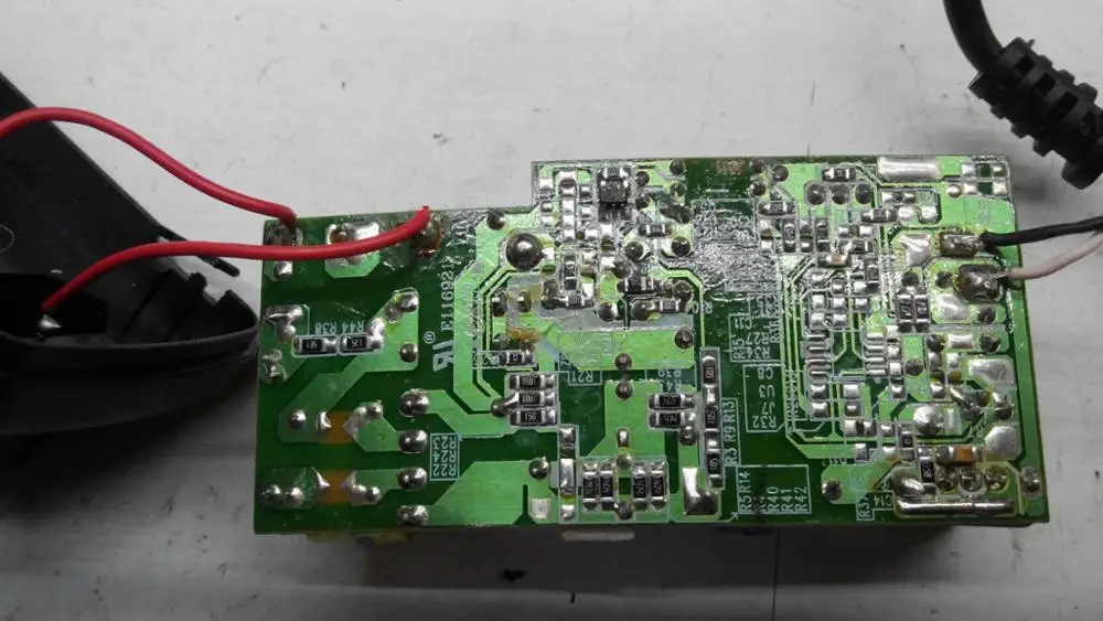

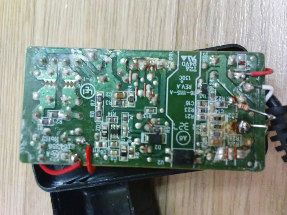

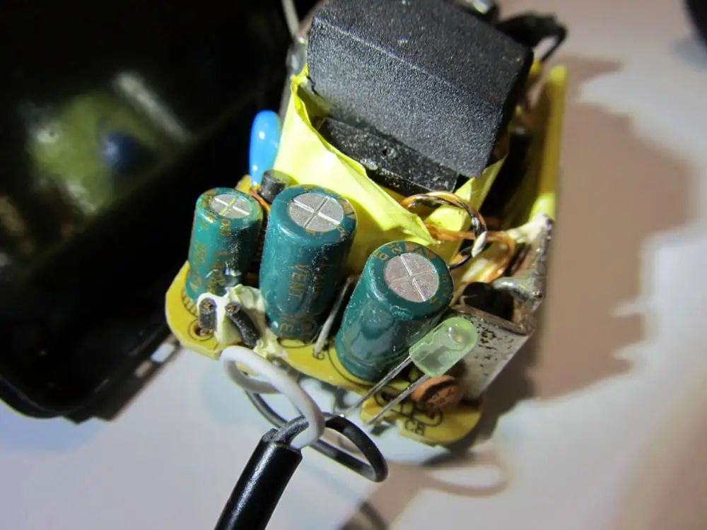

Voedingen uit china zou ik niet doen. Vaak slechte solderingen en brandgevaar. Een CE merkteken zegt niets. Vaak staat er wel CE op vermeld maar betekend dit heel iets anders bv China Export.
https://plazilla.com/page...ok-china-export-betekenen
Voedingen kun je beter uit Europa halen om risico's te beperken.

MikeOO schreef op donderdag 2 maart 2017 @ 08:46:
Idd, ik haal veel uit China maar die voedingen laat ik links liggen.
Heb 1x een USB voeding gehad die begon te roken in het stopcontact, en een andere waarbij het touchscreen niet meer werkte als de telefoon in die lader zat.
