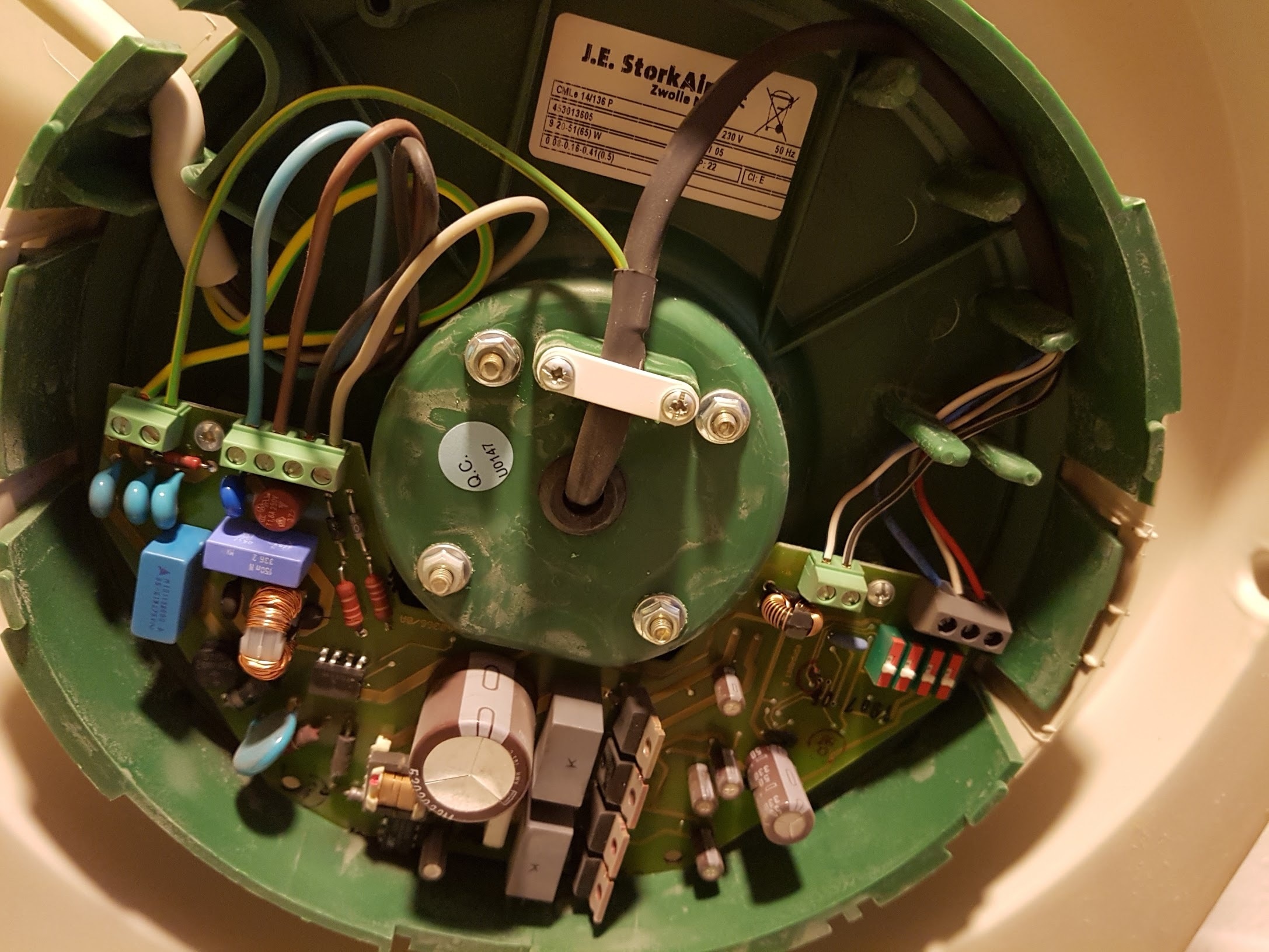

  • robg1984
  • Laatst online: 02-11 19:47
Een tijdje terug heb ik hier al eens gevraagd hoe ik mijn BUVA ventilatie kon bedienen met Domoticz, destijds geen simpele oplossing (voor mij) maar nu via domoticz.com wel, simpelweg door het het aansluiten van een KaKu ACM-LV10.
Afbeeldingslocatie: https://i.imgur.com/olksvw0.jpg
Nadeel hiervan is echter dat de main unit komt te vervallen:
Afbeeldingslocatie: https://www.ventishop.eu/image/cache/data/products/001241769110971_VASH2O-(6)_5-280x327.jpg
Is hier een oplossing voor? Is het bijvoorbeeld mogelijk om de kabel van de main-unit, die nu dus los hangt bij de ventilatie op zolder, aan te sluiten op 'iets' wat een signaal kan versturen naar domoticz?
Is er een dus een soort van 0-10v receiver die het signaal door kan sturen?
Op die manier hoef ik die unit niet van de muur af te halen... (hoewel ik over het gat dan wel weer een tablet kan hangen om Domoticz te bedienen, maar dat vergt wat overtuigingskracht hier in huis..)
Edit: Op een ander forum geeft iemand me de volgende suggestie:
Maybe you could use a I2C ADC board, to convert the 0-10v from the main unit to I2C.
Maar dat gaat mijn pet alweer te boven...

Ik wil beginnen aan mijn centrale ventilator aansturen via KAKU. Liefst met een ACM-LV10 omdat ik dan traploos de fan kan aansturen. Ik kwam dit topic tegen:
https://www.domoticz.com/forum/viewtopic.php?t=7294
Deze uitleg gaat over een JE Storkair / Zehnder CFMeR systeem waar een RF module al voor beschikbaar is. Ik heb een iets ouder type JE Storkair, de print layout is ook wat anders. Het lijkt echter wel dat ook mijn unit de 12V en 0-10V input terminal heeft, en de dipswitches om een en ander af te regelen. Heeft iemand ervaring met dit wat oudere type JE Storkair / Zehnder CFMeR en de ACM-LV10?
Zie pic voor de print-layout.
