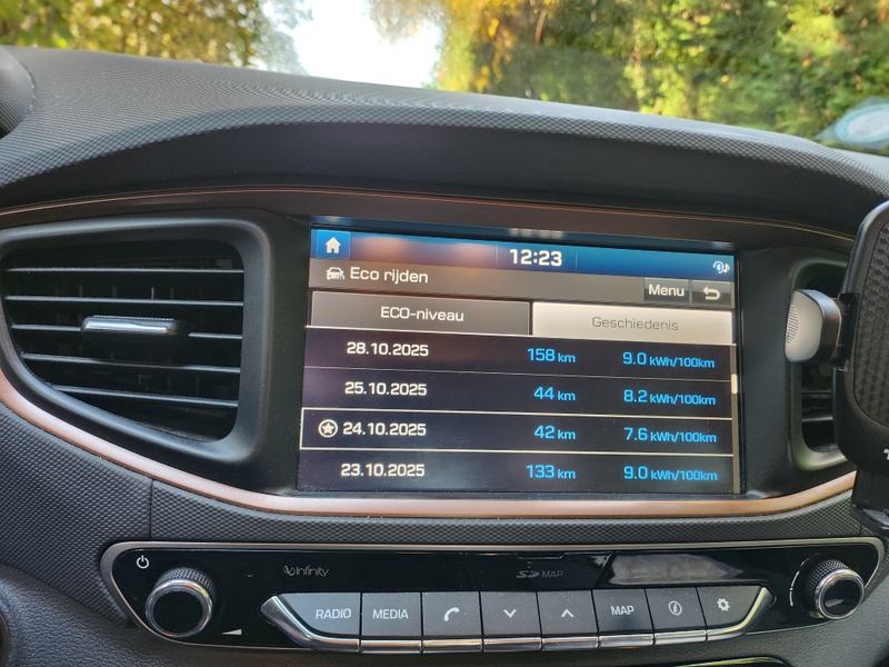

Ik zag na mijn terugkomst uit Spanje dat ik daar weer een laagterecord in verbruik had, 7,6kWh/100km. Was een traject heen en terug, dus niet heuvelaf of zo. :)
Afbeeldingslocatie: https://tweakers.net/i/UU7yjfA_p4KWGjU4KNdS88dRxdU=/800x/filters:strip_icc():strip_exif()/f/image/TdcJ5OoE5IkV2jdXHF56SY6k.jpg?f=fotoalbum_large
