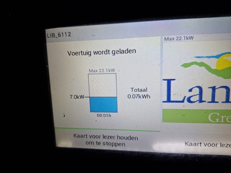

  • Goudvis
  • Laatst online: 09:53
Goudvis
'Hallo buurman! Ik ook hier?'
Na ruim rweeyjaar ioniq rijden was het vandaag eindelijk zover: laden bij een 22kw ac paal. :p
Afbeeldingslocatie: https://tweakers.net/i/gPYMv949mD3RZ4ICJuosBmTPoJ8=/800x/filters:strip_icc():strip_exif()/f/image/fokIJvQvKU2nU2KkdjPgoUID.jpg?f=fotoalbum_large
Die loslopende kat - houd 'm lekker binnen (de tuin)

Goudvis schreef op zondag 12 oktober 2025 @ 20:44:
Inmiddels de groep van mijn laadpaal thuis laten upgraden naar 32a dus ik kan thuis nu ook vol gas laden 🥳. Is ie gewoon in 5,5 uur vol en relatief gezien minder laadverlies.

Afgelopen maandagochtend stapte ik in mijn Ioniq Premium 28 kWh uit 2018. Tot mijn verbazing bleek de auto die nacht niet opgeladen te zijn. Omdat ik al eens eerder problemen had gehad rond de wisseling van zomer- naar wintertijd bij het laden via mijn Tesla Wall Connector op een ingestelde laadtijd, haalde ik mijn schouders op en reed gewoon naar mijn werk; een rit van 52 km met 87 km op de GOM. Ik dacht, op of na het werk laad ik wel even bij voor de terugweg.
Eenmaal aangekomen met nog 18 km op de GOM sloot ik de auto aan op een publieke laadpaal en startte de laadsessie. Het viel me op dat de drie blauwe lampjes niet knipperden, maar omdat zowel de laadpaal als de Shell Recharge app een actieve sessie aangaven, besloot ik het even aan te kijken. Misschien was er sprake van load balancing aangezien alle andere plekken ook bezet waren door ladende auto's.
Tijdens mijn pauze bleek helaas dat er helemaal niet geladen was. Opvallend genoeg kon ik de laadkabel loshalen terwijl de sessie nog liep, voor mij een vermoeden dat de actuator niet meer goed werkte. Dat probleem had ik via dit topic al vaker voorbij zien komen. Omdat mijn pauze erop zat liet ik het even voor wat het was en zocht ik uit waar de dichtstbijzijnde Hyundai dealer zat; op zo’n 11 km afstand.
Na werktijd probeerde ik nog een snellader een straat verderop en ook een paar keer trekken aan de noodontgrendeling via het koord, maar zonder succes.
Dus met knijpende billen naar de dealer (Ursem Barten Amsterdam Zuidoost gereden). Een rit van 11km en 18km op de GOM. Gelukkig was het druk op de ring, waardoor ik rustig kon rijden. Wel met regen, tegenwind en alle stroomvretende opties uit. Uiteindelijk met 6 km resterend en in turtle-modus haalde ik gelukkig het terrein van de garage.
Gisteren heeft de garage de auto onderzocht en inderdaad, het bekende actuatorprobleem. Vandaag kon ik de auto gelukkig alweer ophalen; totale kosten €250.
Les geleerd: voortaan niet meer op de bonnefooi vertrekken met een accupercentage waarvan ik weet dat ik niet thuis kan komen als de auto 's nachts om wat voor reden dan ook niet geladen heeft. :+ 8)7

Ja dit was natuurlijk ook een lastige, omdat het eerder was voorgekomen tijdens de zomer/wintertijd wissel.
Weet je of deze al eerder is vervangen? En wat is je kilometerstand? Mijne werkt in elk geval al 100k kilometer want in de tijd dat ik hem heb is hij nooit vervangen, de auto heb ik van 20 naar 120k gereden. Ik verwacht dat hij in die eerste 20k ook niet vervangen is.
Qua geluid zou het iets anders moeten klinken, tussen de eerste versie die nog wel eens kapot gaat en de verbeterde versie.
De auto heeft zo'n 95k gelopen. Of de actuator al eerder vervangen is weet ik niet, ik heb de auto met 62k zo'n 2 jaar geleden aangeschaft. Ik zal vanavond eens luisteren of het vergrendelen nu anders klinkt en het even laten weten.
Als ik het goed begrijp kan ik concluderen dat als het geluid identiek is de actuator al ooit is vervangen? En bij een ander geluid dit nog niet het geval was?
Ik heb in het topic ook verhalen gelezen over een verplichte software update omdat de nieuwe actuator andersom zou werken? Geen idee of dat klopt, maar naar mijn weten heeft de garage geen updates uitgevoerd vanmorgen.

Catvlek2 schreef op woensdag 29 oktober 2025 @ 15:47:
Ja ik had vernomen dat het vergrendelen en ontgrendelen met het nieuwe type echt anders moet klinken. Dat zou betekenen dat als hij nu hetzelfde klinkt je voorheen ook de verbeterde versie had.

Ik stond laatst bij de Supercharger en die wilde in eerste instantie niet starten, maar na een stop/start uiteindelijk wel. Toen ik klaar was om te vertrekken de sessie weer gestopt in de app, die vervolgens zei dat de laadsessie gestopt was, maar hij bleef doorladen. Van alles geprobeerd om te stopppen met laden, maar dat lukte niet, en de stekker bleef dus ook vergrendeld. Uiteindelijk maar de achterbak leeg gehaald en de noodontgrendeling gebruikt. Toch wel spannend als ie nog met pak m beet 30kW aan het laden is, maar hoorde niks knetteren ofzo. Is de stekker zo ontworpen dat ie eerst de communicatie pinnen onderbreekt bij het lostrekken, zodat het laden gestopt kan worden voordat de stroomvoerende pinnen los gaan? Also, is er een manier om vanuit de auto het laden te stoppen?
  • Maasluip
  • Laatst online: 12:47
Maasluip
Kabbelend watertje
Ja, de communicatiepinnen zijn korter waardoor als de communicatie wegvalt, direkt het vermogen afgeschakeld kan worden.
Want DC kan een leuke vlamboog maken.

In geval de snellader niet op de juiste manier wil stoppen, in het EV menu in de auto het doelpercentage voor DC laden terugbrengen tot onder de actuele stand. Dan stopt de auto het laden.
Elektrische rijder sinds 2015 | 9,3 kWp PV + zonneboiler + Daikin-Intergas hybride | Na 2x Nissan Leaf en Citroën ë-C4 nu Ioniq 38 kWh
  • BarryH
  • Laatst online: 11:35
ThsAdrns schreef op maandag 3 november 2025 @ 12:27:
dat is 38kWh specifiek denk ik
  • SpongeRob
SpongeRob
Nachtmerries zijn ook dromen..
Dat is inderdaad alleen voor de facelift uitvoering, bij de 28kWh is het helaas namelijk niet mogelijk om een maximum batterijpercentage in te stellen.
"Never wrestle with a pig – it gets mud all over you and the pig likes it."
  • Lintesir
  • Laatst online: 09:34
Maar dan zal waarschijnlijk de laadvergendeling nog steeds actief blijven, toch?

  • Deikke
  • Laatst online: 11:59
Ik heb dit ook eens gehad, het laden bij een Tesla supercharger werd niet goed gestopt en de auto laad gewoon door. Ik wist toen nog niet dat ik in de kofferbak moest graven voor de juiste ontgrendeling en trok aan de draad van het deurtje, zonder resultaat. Ook toen de auto 94% bereikt had en stopte met laden werd er niet ontgrendeld. (28kwh versie). Uiteindelijk door de pechhulp geholpen en weet nu waar de handmatige ontgrendeling is.
  • BarryH
Hier een verlengkabel aan de handmatige ontgrendeling gemaakt, zodat ik er bij kan zonder de bodem in de kofferbak op te lichten
  • Lintesir
Deikke schreef op dinsdag 4 november 2025 @ 06:26:
Ben wel benieuwd of je dan dat laatste stuk gratis laadt, heb ik bij mij niet echt op gelet.

Bij mij glitchte de tesla app een beetje gek voor een paar minuten, maar uiteindelijk gewoon alles moeten betalen
Share and Enjoy!
  • Headshot_NL
  • Laatst online: 09:29
Ja de Tesla app loopt meestal wel een stukje achter, maar achteraf krijg je toch wel de juiste rekening.
Heb ergens eens gelezen dat Tesla alleen het aantal kWh meet voor de lader, dus dat je ook het stukje efficiëntie verlies van de lader zelf betaald. Of dat klopt weet ik niet, alsnog zijn ze vaak de voordeligste optie.
Eerder rekende Tesla trouwens af per hele kWh. Dus als je op het juiste moment stopte, bijvoorbeeld na 20,9 kWh dan betaalde je maar 20 kWh. Wel rekening houden met de app die achter liep. Dat is nu niet meer zo, al scheelde dat natuurlijk ook maar weinig.
🚗 Hyundai Ioniq electric premium 28kWh | ☀️ 4350Wp oost, 1005Wp zuid, 2940Wp west | 🌡️ LG 3,5kW + 2,5kW warmtepomp | 🔋 Marstek Venus 5,12kWh v158 + HW P1
  • Deikke
Lintesir schreef op dinsdag 4 november 2025 @ 08:39:
spoiler:
En of je dit dan op een bepaalde manier kan triggeren })
Helaas, alles moeten betalen.
