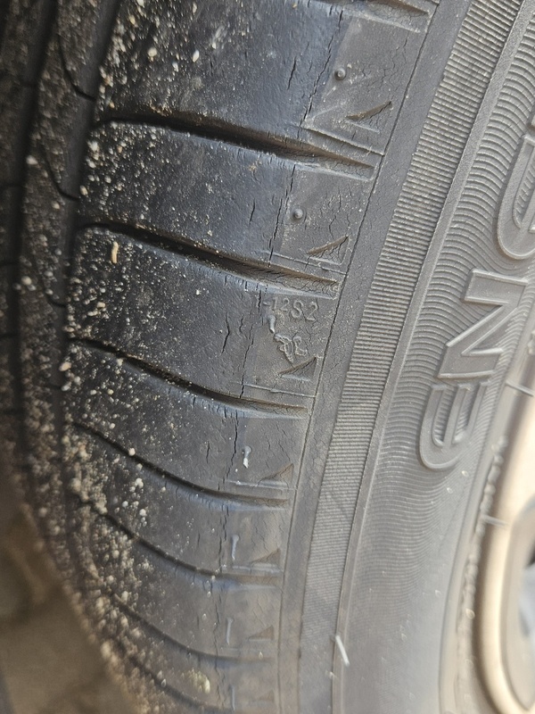

  • timovd
  • Laatst online: 16:55
timovd
Voorsprong door techniek
Afbeeldingslocatie: https://tweakers.net/i/lcD2a8Y7g9g_MvVJK-uibDqCPCI=/x800/filters:strip_icc():strip_exif()/f/image/kd2C4tj1RXqdlgbYpHgzzE5n.jpg?f=fotoalbum_large
Afbeeldingslocatie: https://tweakers.net/i/TEeFklFlU7cSkS_ORK95yNKN6vA=/x800/filters:strip_icc():strip_exif()/f/image/7svSw7BdwX7Iy3cKrMJwhZ6i.jpg?f=fotoalbum_large
Dit waren mijn originele banden met DOT eind 2017. Vorig weekend vervangen voor Goodyear (zie eerdere post).

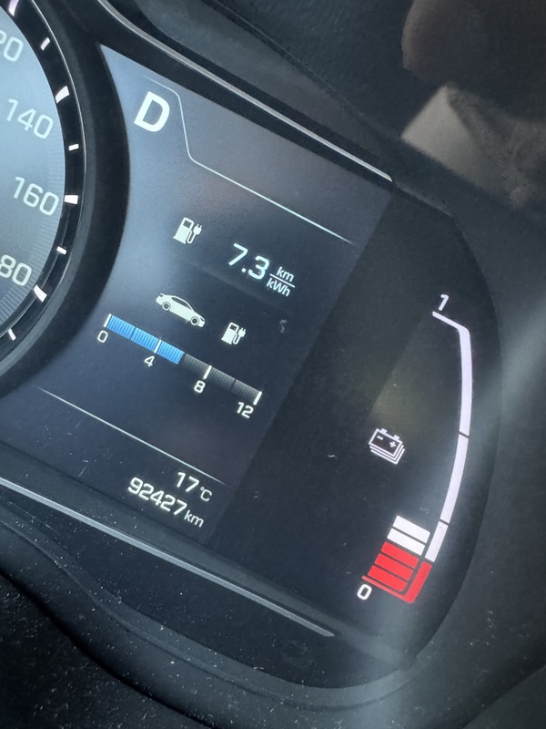

Vandaag een ritje gemaakt vanuit huis naar de camping. Een ritje van 130km. Ik had nog 146km rij bereik en had de cruisecontrol op 110 staan.
Nog 30km voor mijn bestemming had ik nog geen 20km meer over.
Ik vindt dit wel veel schelen eigenlijk.
Is dit te resetten zodat het rij bereik beter klopt?
Gisteren was ik vanaf de camping naar huis gereden met een hogere snelheid dus je zou zeggen dat daar door het rij bereik juist is bijgesteld.
Dan nog twee vragen wat lees ik in de afbeelding hier onder nou af? Wat zegt dit blauwebalkje?
En als de cruisecontrol is ingeschakeld kan je dan ergens zien wanneer de snelheid wordt aangepast op de voorganger?
Afbeeldingslocatie: https://tweakers.net/i/fUQoyePC35B7pT7P7L4ds5Y63iU=/x800/filters:strip_icc():strip_exif()/f/image/twc3BtTscE0U4TnzW2eZ3fYi.jpg?f=fotoalbum_large
  • Tweeke
@Jovink538 Mijn ervaring, en die van andere Ioniq rijders hier, is vergelijkbaar. Zeker bij snelwegkilometers loopt de GOM (te) hard terug in laatste 50% van de batterij. Daar kun je weinig aan doen, anders dan er rekening mee houden.
The fact that a believer is happier than a skeptic is no more to the point than the fact that a drunken man is happier than a sober one. George B. Shaw
  • PeterZ(on)
  • Laatst online: 00:05
PeterZ(on)
Jovink538 schreef op zondag 3 augustus 2025 @ 08:44:
Van het bereik van de laatste 50% zou ik uitgaan van 2/3 van het aangegeven bereik, dus in jou geval zou ik 100km aanhouden i.p.v. 146km dit omdat de GOM niet lineair is. Valt niets aan te doen.
  • HTT-Thalan
  • Laatst online: 21:24
HTT-Thalan
Hier kon ik al stoppen met lezen :P.
Rijbereik is niet een statische bak met 'kilometers in de voorraad' - het is een schatting op basis van je rijstijl de kilometers ervóór. En dat ik hier al kon stoppen met lezen is omdat ik wéét dat 110km/u boven de 'neutrale' kruissnelheid van de Ioniq ligt. Wat ik daarmee bedoel?
Die 'GOM' ofwel 'guess - o - meter' zoals mensen die hier liefkozend noemen pakt alle variabelen, maar er zit een limiet aan hoe efficient de Ioniq kan zijn. Boven de 100km/u is het meestal zo dat je boven het verbruik komt waar de waardes in de GOM berekening op uitgekiend zijn.
Ik heb nu dik 2 jaar in zo'n Ioniq rondgereden en mijn ervaring is dat een snelheid tót 100km/u nog binnen de marge van de GOM kan vallen vermits je ideale condities hebt. Voor mijn auto weet ik dan toevallig dat dit twee 'power' blokjes zijn op de meter links in het display. Verbruik ik consistent meer dan 2 blokjes om mijn snelheid stabiel/vast te houden dan loop ik in op de GOM. Duik ik er consistent onder dan zal ik meer range krijgen op de GOM.
Dus: Als ik nog 130 kilometer moet rijden en ik heb nog 146 op de GOM staan redeneer ik als volgt:
146 - 130 = 16km 'marge'. Dat is al binnen de treshhold van de auto, m.a.w. verwacht dat hij gaat 'zeuren' over lage batterijspanning op het einde. Maar soit, dat doen wel meer mensen, de accu tot 2% leegrijden (ik ben er ook niet vies van).
Ik ga er dus sowieso van uit dat ik niet harder dan 100km/u ga rijden. Waarschijnlijk kies ik om te beginnen 95km/u en hou ik tijdens het rijden mijn GOM 'marge' in de gaten. Loopt die marge op (hij wordt méér dan 16km verschil) dan plus ik bij naar bijvoorbeeld 96 of 97 km/u. Loopt hij terúg dan weet ik dat ik factoren ondervind die het verbruik hoger maken, zoals regen, tegenwind of een vals plat.
Loopt de marge dusdanig langzaam terug dat je kunt inschatten dat je de marge nog nét niet kwijt bent bij aankomst (gebruik in dat geval je navi om te weten hoe ver je nog moet en hoe lang dat gaat duren, maar hou er rekening mee dat de aankomsttijd van je navi óók is gebaseerd op de nominale toegestane snelheden van de route) dan kun je het erop gokken, maar dan heb je nul marge over voor omleidingen of nog meer verbruik als het plots slecht weer wordt, bijvoorbeeld.
Op die manier rij ik tot volle tevredenheid regelmatig mijn accu tot de 4% bij aankomst thuis, zodat ik zo min mogelijk 'dure' stroom nodig heb gehad onderweg en dus lekker thuis gratis kan laden. Heb ik een rit die ruim binnen het bereik valt (b.v. 200km rondrit op een volle accu) dan let ik er niet zo op en rij ik gewoon zoals ik dat leuk vind (muziek, dak open, sportstand etc) want ook met een druistige rijstijl haal ik nog wel 250+km uit een batterij.
  • Jovink538
  • Laatst online: 08-06 14:34
Bedankt alle voor de reacties en vooral ook @HTT-Thalan voor de uitleg.
Al had ik verwacht dat de auto rekening hield met de snelheid die gereden wordt.
Als je bijvoorbeeld de kachel aanzet zie je de kilometers wel terug lopen.
Maar wat kan ik aflezen van het blauwe balkje op de foto?
  • Millert
  • Laatst online: 22:35
Wat betreft de cruise control. Je kunt een paar keer op de menu knop op het stuur drukken tot je een autootje in beeld krijgt met afstandsbalkjes. De pijltjes omhoog/omlaag laten meer van het menu zien.

  • HTT-Thalan
HTT-Thalan
Jovink538 schreef op zondag 3 augustus 2025 @ 11:59:
Hij houdt je huidige snelheid niet bij in de berekening, ik vermoed dat dit gewoon te volatiel en daardoor onbruikbaar is, maar als je langere tijd die snelheid blijft rijden past hij hem wel degelijk aan hoor.
Wat betreft cruise control: Ik heb geen idee of jouw model ACC heeft en jouw dash ziet er ook anders uit dan de mijne. Ik vermoed dat je de afstandscontrole bedoelt - ik heb een knopje op mijn stuur waarmee ik in 4 stappen kan bepalen met welke afstand hij volgt, en dat rekent hij in seconden. 4 blokjes = ongeveer 2 seconden afstand en 1 blokje = ongeveer een halve seconde volgafstand.
Het balkje op jouw foto echter lijkt nog het meest op de balk die in mijn menu verstopt zit waarmee ik het actuele verbruik in km/kwh of wh/km kan weergeven.
  • Bakko
  • Laatst online: 10-11 13:19
@Jovink538 Volgens mij is het blauwe balkje op je foto simpelweg het huidige gebruik van de motor in kW.
Over zien of je adaptive cruise control zich aanpast aan je voorganger: ik rij eigenlijk altijd met de digitale snelheid in km/h aan de rechterkant. Als dat lager is dan je cruise control staat weet je natuurlijk genoeg.

  • Jovink538
HTT-Thalan schreef op zondag 3 augustus 2025 @ 12:48:
Ik heb wel ACC inderdaad. Ik dacht dat het om de afstand ging die blokjes en niet op tijd, maar weer wat geleerd.
Ik heb dit blauwe balkje ook moeten zoeken.
Ik dacht eerst dat dit iets met de afstand te maken had want als ik dichterbij mijn voorganger kom loopt het balkje op. Maar dit kan ook komen omdat het actuele verbruik minder wordt omdat de snelheid minder wordt
[ Voor 3% gewijzigd door Jovink538 op 03-08-2025 16:34 . Reden: te snel verstuurd ]
  • HTT-Thalan
HTT-Thalan
Jovink538 schreef op zondag 3 augustus 2025 @ 16:32:
Afstand houden op meters heeft niet zoveel zin, wat een veilige afstand is bij 50km/u zou levensgevaarlijk zijn bij 130. Natuurlijk doet de interne computer het uiteindelijk wel érgens met een meter-berekening, maar ik heb mijn SCC vrijwel altijd aan (en instelling 4) en van wat ik kan beoordelen komen de 4 blokken ongeveer overeen met een tijd, en niet een afstand.
- edit -
Even verduidelijkt: Hij staat vrijwel altijd op 4 blokjes bij mij maar in de stad houdt hij veel minder afstand (in absolute meters) dan op de snelweg. Dus vandaar mijn conclusie.
[ Voor 10% gewijzigd door HTT-Thalan op 03-08-2025 16:58 ]
  • Jovink538
Daar heb je gelijk in natuurlijk. Ik heb hem meestal op 1 blokje staan. Bij 4 blokjes is de afstand zo groot dat er regelmatig auto's voor me invoegen. Dan remt de auto weer af.
