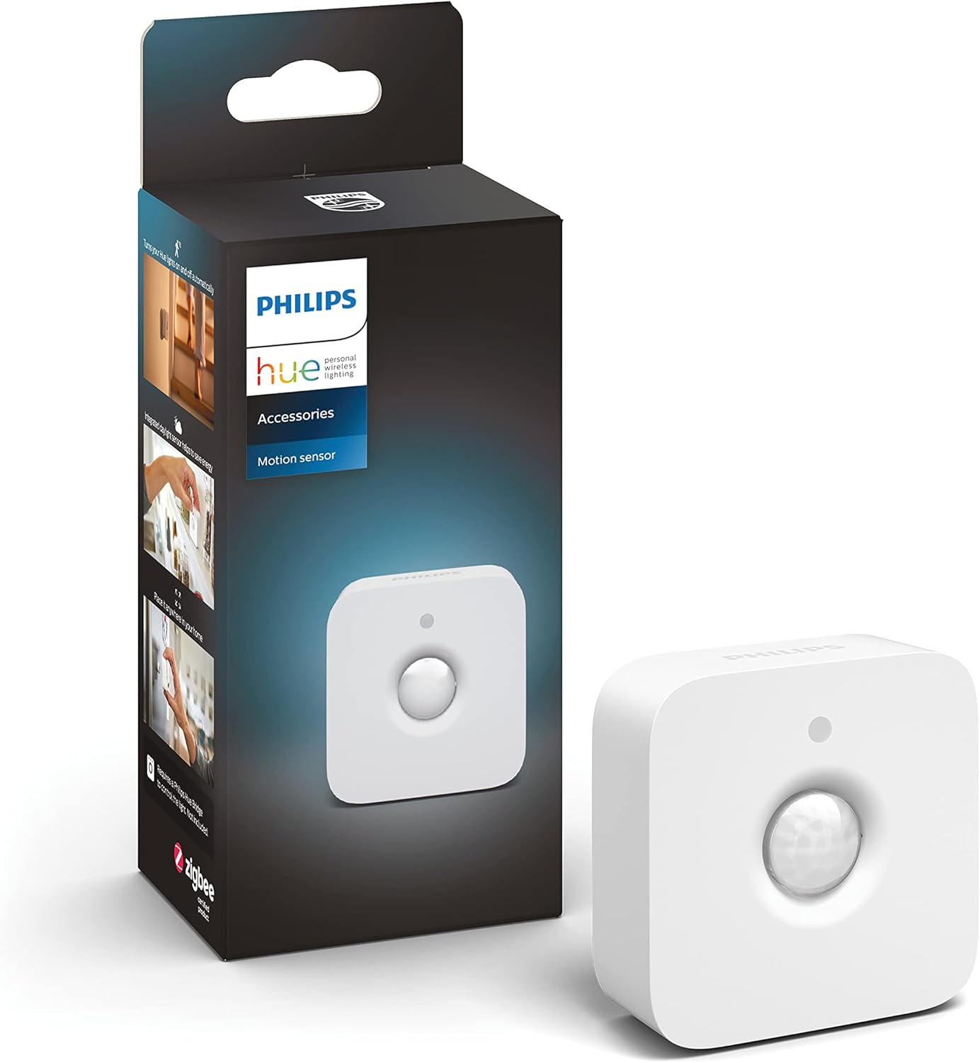

Is het iemand al gelukt om de Philips Hue bewegings sensor te koppelen aan de ICS-2000? Ik lees veel tegengestelde berichten overal...
Gaat dus om: https://m.media-amazon.co...OPDLkwuGL._AC_SL1500_.jpg
Of is er een Zigbee bewegingssensor die wel goed werkt en niet zo lomp is als degene die Trust zelf verkoopt...?

Atlas schreef op dinsdag 3 mei 2022 @ 12:08:
Dat gaat niet werken. De accessoires van Hue werken op een eigen manier, specifiek voor Hue zelf, en dat snapt de ICS-2000 niet.
