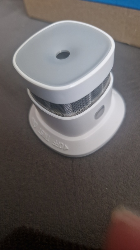

Deze brandmeldertjes werken niet meer met de ICS-1000?
Daarnaast ik heb een ICS-1000. Ik neem aan dat deze vervangen door een bridge niet evt andere hardware vervangen moet worden? Rolluiken gaan hier bv automatisch open en dicht.Afbeeldingslocatie: https://tweakers.net/i/H7NHsBj4NcaLICH5lmainCjiNV0=/x800/filters:strip_icc():strip_exif()/f/image/uCJxYXUbwN5B0iiAQnuOPMdT.jpg?f=fotoalbum_large
  • Patrick_6369
  • Laatst online: 27-11 08:52
@Devke Zover ik weet werkt de ICS-1000 alleen met 433 Mhz en nog niet met Zigbee. De rookmelders werken juist wel met Zigbee. Om ze volledig (anders dan standalone) te laten werken is dus een andere bridge nodig, zoals de ICS-2000.

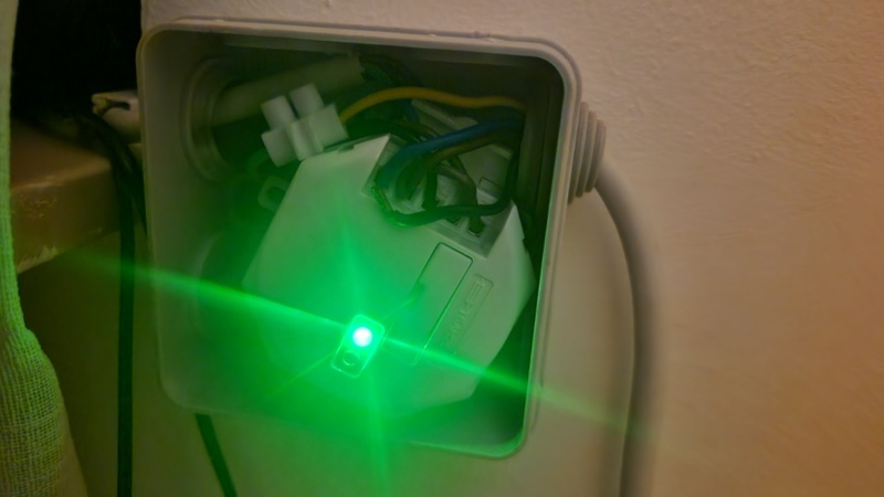

Hele nacht brandde de ring volledig rood op de ICS-2000.
Nu brand alleen de linkerkant rood.
Wij hebben de led indicator via de app standaard uit staan.(Zodat er standaard geen groene ring brand, maar er geen licht is).
Zover ik kan nagaan werkt lokaal en remote(Via cloud) schakelen wel gewoon.
Iemand anders dezelfde ervaring?

Met regelmaat zie je de de linker kant(aansluitingen naar boven) heel kort een rood flits geven. Geen idee waarom.
Laatst branden die hele nacht rondom rood(maar werkte zowel lokaal als via cloud).

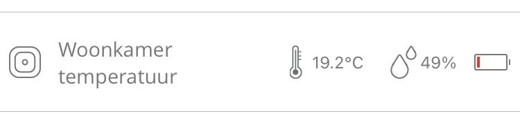

Zigbee temperatuur en vochtigheid sensor met AAA batterij.
Normaal gebruik ik ze alleen in m'n homeassistant setup, omdat ik daar m'n klimaat/energie regeling mee doe, maar voor een paar dingen heb ik er nu ook een paar aan de ICS-2000 gekoppeld.
Ze werken nu een half jaar. Voordeel is dat je er oplaadbare AAA batterijen in kunt doen.
Alleen de batterij level werkt niet(goed) ook niet in Homeassistant. Level staat nu al maanden op minimaal en blijft gewoon werken.
Dacht ik deel het hier even. Toch handiger dan knoopcellen en milieu...

Bedankt voor de tip. Ik heb deze inmiddels ook besteld en hij werkt inderdaad. Ik heb hem nog iets goedkoper gevonden (https://s.click.aliexpress.com/e/_ooVxfhS), maar dan moet je wel meer bestellen voor gratis verzending (dat zie ik de laatste tijd wel vaker bij Aliexpress). Batterij stand is inderdaad twijfelachtig maar kan ook aan mijn oplaadbare AAA batterijen liggen??
Zie je dan ook de temperatuur en vochtigheid binnen de ICS-2000?
Kun je die gegevens ook naar HomeAssistant doorsluizen via de ICS integratie?
  • fjansma
  • Laatst online: 25-11 12:41
Cimpel schreef op woensdag 12 februari 2025 @ 10:22:
Ik zie temperatuur en luchtvochtigheid in de KAKU app. Met Homeassistent heb ik geen ervaring.

  • job-lek
  • Laatst online: 11-10 22:12
floriszz schreef op maandag 13 januari 2025 @ 11:17:
Ik heb me dit ook al jaren afgevraagd, maar weet ook nog steeds niet precies wat elke stand/kleur van de led betekent. Hij kan dus aan 2 of 4 zijdes apart branden in 3 kleuren(rood,oranje,groen) of meer.
Standaard heb ik 'm nu uit staan(Via app settings), omdat de groene ring wel heel fel is.
Volgens mij heeft Arjen in zijn review beschreven wat je kunt lezen aan de leds.
Wat ik in ieder geval zie:
Rood: geen verbinding
Rood ronddraaien: update software
Groen: alles verbonden
Groen en één rode led. Systeem werkt maar geen netwerk verbinding.
Blauw knippert: komt signaal binnen op ICS-2000
Job

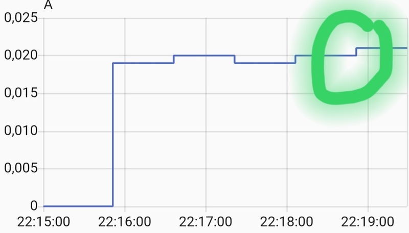

Weet je wat ik vandaag ontdekte? Nou, nou? 😉
Dat de ICS2000 met de LED's AAN minder verbruikt dan met de LED's UIT! Respectievelijk 2,2 Watt en 2,4 Watt. Gemeten met zo'n consumenten-energiemeter, maar toch...
  • floriszz
  • Laatst online: 15-11 15:47
Helaas. Dat kan natuurlijk niet. En hier is t bewijs. Vanaf moment in de groene circel zijn de leds aan. Het verschil is minimaal. Ik meet hier met een Zigbee stekker en die meet al geen eens vermogen. Alleen stroom verbruik is nog net meetbaar. Het zijn dus minimale verschillen.
Afbeeldingslocatie: https://tweakers.net/i/QbuxWejb9Y1FUHYj4JfV4Xn5PUk=/800x/filters:strip_icc():strip_exif()/f/image/qoADfk8fFM9yLdqxEJWl5NyX.jpg?f=fotoalbum_large
Stroom verbruik ics-2000
Ics-2000 stroom verbruik met end zonder less aan
