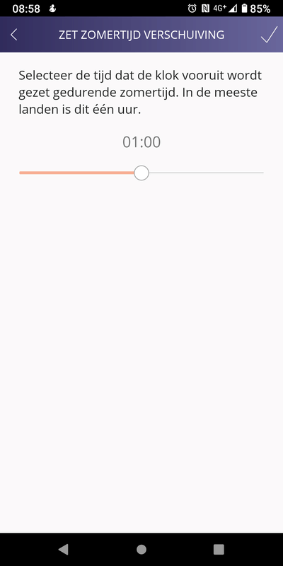

Sinds een paar dagen heb een slimme meter en deze op de P1 poort van de ICS-2000 aangesloten. Volgens bijgevoegd plaatje is om 23:00 uur zowel stroom verbruikt op het normale- als op het daltarief. Dat lijkt me toch een bug van de ICS-2000?
Zelfs in de AppStore is zo’n plaatje te vinden.
Is er iets mis bij het omrekenen van GMT+2 naar lokale tijd. Ook de horizontale stukken vertrouw ik niet, het stroomverbruik is veel grilliger zoals in de rest van de grafiek
Afbeeldingslocatie: https://tweakers.net/i/4gRiolJRl64mDunEHvy3HHF2_W4=/x800/filters:strip_exif()/f/image/TMmL0k6tsOZP9oXvStGOgXpr.png?f=fotoalbum_large
Afbeeldingslocatie: https://tweakers.net/i/G599Y0b6Umb6aILbhKsWZ7okYoM=/x800/filters:strip_exif()/f/image/R8sU46TovvNCPHwrNM8WDInB.png?f=fotoalbum_large
