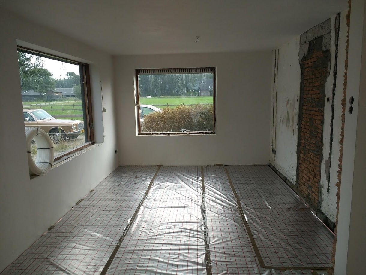

Afbeeldingslocatie: https://tweakers.net/ext/f/LvLfUJ6ouGoPJQyJR1pJgJvY/full.jpg
Hier ligt 11 cm zodat de warmte zo veel mogelijk in de woning blijft. De rechterwand is niet mee gestuct omdat ik hier een frame voor de televisie voor zet. Achteraf misschien beter geweest om ook mee te stucen maar ja.

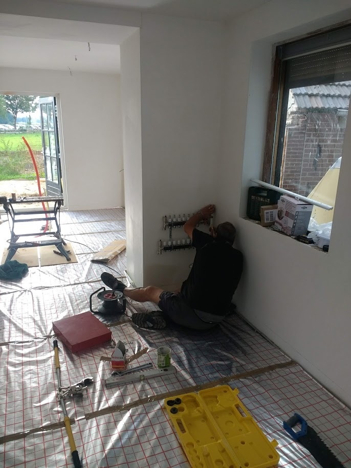

Afbeeldingslocatie: https://tweakers.net/ext/f/gpyWsB2HbsSb7aZDvJslklGz/full.jpg
Hier is mijn pa de verdeler aan het ophangen voor de vloerverwarming. Totaal 70m2 dus komen op 10m2 per groep dus past precies :)

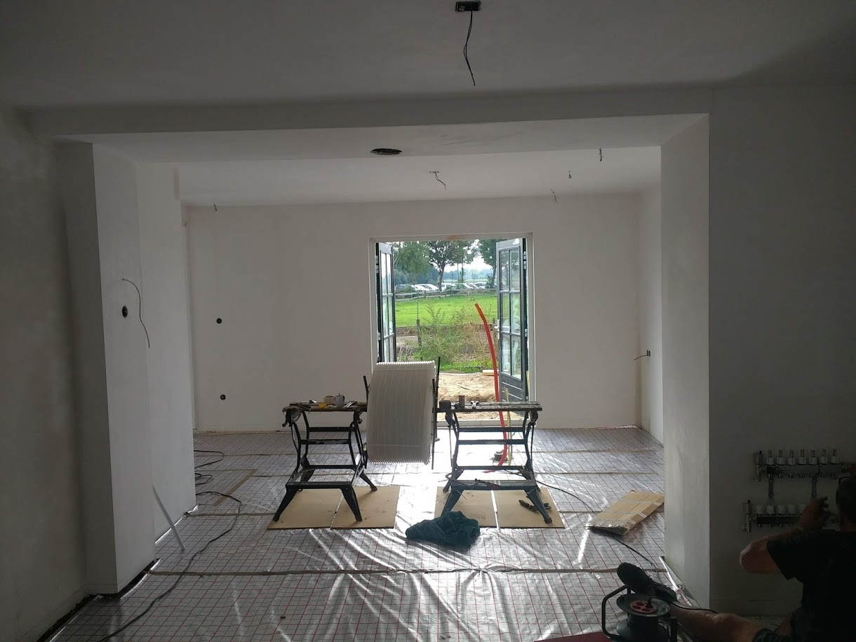

Afbeeldingslocatie: https://tweakers.net/ext/f/8qr4MhxrtqhPGBgAKxWTwVgu/full.jpg
Hebben een eigen haspel gemaakt om zo die 600 meter fatsoenlijk van die rol af te krijgen. Achteraf geen moment spijt van want wat is dat ding zwaar zeg...

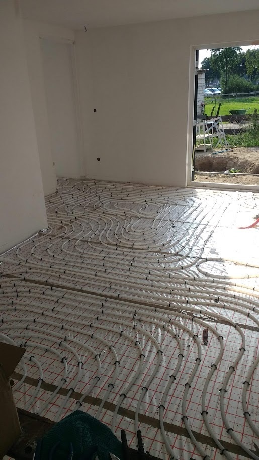

Afbeeldingslocatie: https://tweakers.net/ext/f/xLxuHQIo05JNArOa2tZYofXM/full.jpg
Afbeeldingslocatie: https://tweakers.net/ext/f/1rTwcZMBGLf9ZnRBeYdTTlkG/full.jpg
En na een dag buffelen ziet het er dan zo uit... Ik had een tacker tang gehuurd die achteraf k*t werkte dus moest ook veel met de hand doen. Blijkbaar worden die tangen niet volop verhuurd dus op de dag zelf erachter komen dat je apparatuur niet (fatsoenlijk) werkt is redelijk killing voor je klus.
Tip: Neem echt een merk tacker van Uponor ofzo. Alle andere troep werkt maar half :+

Ziet er goed uit Yaad!
En idd, als de stukadoor weg is kun je pas aan het 'schone' werk beginnen? wat komt er aan de wand bij die dichtgemetselde deur?
Grappig om te zien... Wij leveren die folies aan diverse bedrijven zoals Isobouw/Unilin/Kingspan en deze komt me wel bekend voor ;)
Zie trouwens ook dat je niet eens ver bij mij uit de buurt woont! :)
Netjes hoor.
Je vult wel alles af voor je gaat storten toch?
Anders wil alles gaan drijven.

In zand cement gaat niks drijven, in anhydriet wel.
  • Arjan
Arjan
copyright is wrong
aangezien water lichter is dan cement wil het wel degelijk gaan drijven, ook als het gevuld is. Of dat ook lukt in zo'n dikke cementslurrie is weer een ander verhaal natuurlijk :)

Daarom afgelopen week begonnen met de laatste laag isolatie voor onder de betonvloer.
In beton ook. ;)
(ik zou zelfs de groepen eerst even (gezamenlijk) afpersen om te kijken of alles heel is, kleine moeite, uithakken en een evt lek opsporen later is ook zo`n dingetje.....en je weet gelijk dat als er achteraf toch een lek is dit veroorzaakt is door de vloerenlegger/storter.)

Teijgetje schreef op donderdag 6 september 2018 @ 18:39:
Netjes hoor.
Thanks kerel. Ja is reeds afgevuld. Weet ik ook meteen of de slang in orde is :+
Dank kerel. Bij de wand komt een voorzetwand van hout waar ik de tv aan wil gaan ophangen. Kan ik meteen alle kabels erachter wegwerken en direct wat schappen maken ernaast. Er zit ook een haard dus leek me wel zo praktisch om die wand zelf af te maken.
Deze rasterfolie komt uit Duitsland. Echt bizar hoeveel prijsverschil zit op (veel) bouwmateriaal uit Duitsland.
Heb geloof ik 50 euro betaald voor 100m2 folie, terwijl het in NL 3 keer over de kop gaat
Hehe, woon je ook in omgeving achterhoek?
Teijgetje schreef op donderdag 6 september 2018 @ 21:07:
In beton ook. ;)
(ik zou zelfs de groepen eerst even (gezamenlijk) afpersen om te kijken of alles heel is, kleine moeite, uithakken en een evt lek opsporen later is ook zo`n dingetje.....)
Klopt, komt een betonvloer in dus er wordt niet met zandcement gewerkt. Dank voor de oplettendheid.
Groepen zijn ook reeds afgeperst dus het systeem is klaar voor gebruik :)

YaaD schreef op donderdag 6 september 2018 @ 08:04:
Gaaf zeg al die showcases die hier voorbij komen. Misschien kunnen jullie je nog herinneren waar ik mee bezig was. Inmiddels is de stukadoor geweest en dat geeft toch een ander gezicht.
Afgelopen vrijdag heeft hij alles afgerond. Daarom afgelopen week begonnen met de laatste laag isolatie voor onder de betonvloer.
Leuk project!
Is het niet een beetje een rare plek om midden in je huis een vloerverwarmingsverdeler op te hangen? :?

YaaD schreef op donderdag 6 september 2018 @ 21:16:
Thermodamm raster folie? Prijzen zijn idd belachelijk, als je kijkt wat wij voor risico/verantwoording hebben voor die paar centen...
Nee, woon zelf in Twente, maar zag in de V&A dat je 40km van me af woont :)

nokiaan958GB schreef op donderdag 6 september 2018 @ 23:10:
Leuk project!
Dank. De reden waarom de verdeler daar hangt is omdat de meterkast in de bijkeuken zit. Het gevolg daarvan is dat ik voor iedere groep gaten moet boren door de muur waar dan vervolgens de groepen doorheen lopen. Had gekund natuurlijk maar dit was makkelijker.
Daarnaast hangt de CV praktisch boven de verdeler dus met 2 buizen naar beneden en het geheel hangt dan perfect. Ik kan hem daarnaast makkelijk aftimmeren daar dus vandaar dat ie daar hangt :)

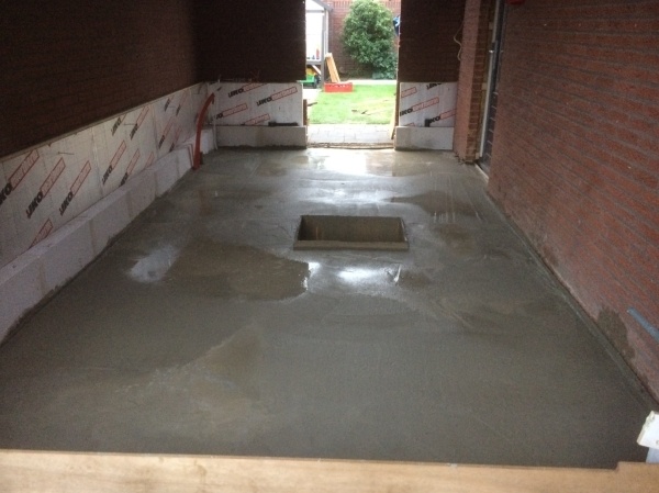

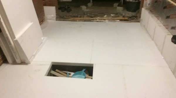

MartijnAbel schreef op donderdag 6 september 2018 @ 17:29:
Haha i know, neem het jou verre van kwalijk zelfs. Vraag mij toch wel af wat er dan misgegaan is, zeker als het bij meerdere is
Ik zal foto's maken ;)
riolering, koud- en warmwater ligt er. Verwarmingsleidingen voor de vloerverwarming verlengt. Volgende dag zwarte grond op hoogte afgereid. Toen 10cm geel zand er in geschept en dat ook op hoogte afgereid. Gisteren 2 lagen van 6cm EPS geplaatst op een laag folie.
Vanavond de 2e folie op de isolatie, randisolatie en kistjes maken bij de deuropeningen en pompput. Vloerverwarmingsaanvoer en retour vastknopen op de wapening en dan morgenmiddag beton draaien
Afbeeldingslocatie: https://tweakers.net/ext/f/1z6nHJgZHkzRkGWYn3JnVLI9/full.jpg
eindelijk uit de zwarte en gele grond. wat was ik daar klaar mee zeg :D

Afbeeldingslocatie: https://tweakers.net/ext/f/YrYEuJ7eJ24Yv0h1P0HPXQzx/full.jpg
Ik heb weer een harde vloer :D
12cm dik met een net van Ø8-150# dr in. 2m³ met z'n drieën gedraaid met een flinke betonmolen.

Verwijderd schreef op maandag 10 september 2018 @ 08:06:
Dank voor het linkje in Ongeïsoleerde berging van binnenuit isoleren ;)
De vorderingen zien er al netjes uit! Hoe verzorg jij de luchtspouw tussen de PIR-platen en de de cellenbetonblokken?
Tja
MadEgg schreef op maandag 10 september 2018 @ 09:03:
pir plaat tijdelijk plaatsen en met laser de hoogte voor de volgende lintvoeg van de cellenbetonblokken aftekenen. Daarna door de pir gat in buitenmuur boren, isolatie tijdelijk even weer weg. slagspouwanker er in en isolaticlip er op en dan de pir terugschuiven over de ankers. Daarna controleren of de isolatieclip nog we tegen de plaat zit. Naden aftapen en klaar d:)b
Ik heb bewust gekozen voor harde isolatie met tand en groef. Dat blijft uit zichzelf al prima staan.
