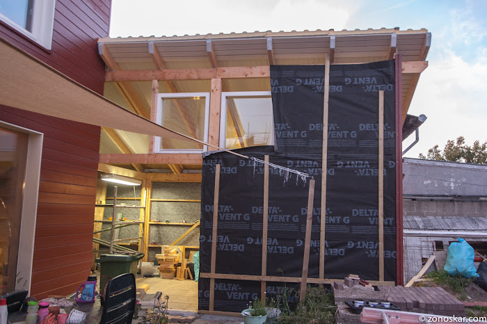

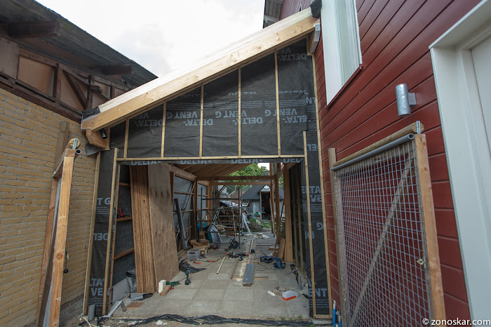

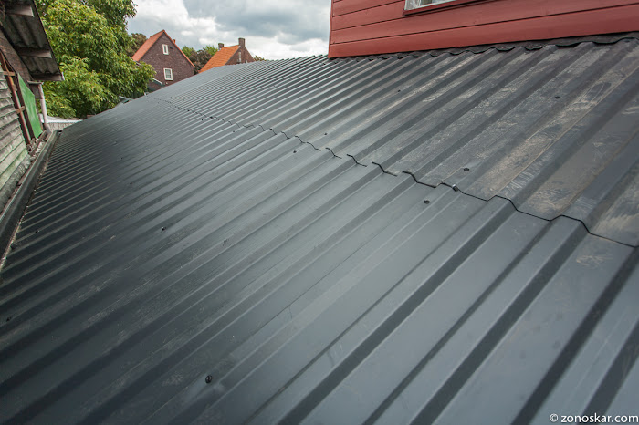

Voortgang van mijn garage. Het dak zit er op, de rails van de garagedeur zit er in en de wandjes nemen vorm aan.

@Verwijderd Ik bouw ons houtskelet huis in het klein na, dat is ook met balken en palen gebouwd. Qua stevigheid denk ik niet dat het veel scheelt, als je de muur stuct is die net zo kwetsbaar als een gipsplaat. Een kalkzandsteen muur isoleert wel beter tegen geluid.
Afbeeldingslocatie: https://3.bp.blogspot.com/-mE356NqYYK8/VLKuf1ovbBI/AAAAAAAACEY/uF-IRkeqZ-U/s700/_MG_1791.jpg
Voor de vergunning hoefde ik niet veel te doen, ik blijf binnen het bouwbesluit (5m nokhoogte, 3m goothoogte, minder dan 50% bebouwing op het perceel), maar ik heb toch een vooroverleg aangevraagd bij de gemeente met mijn plannen. Daarvoor heb ik in Sketchup tekeningen gemaakt van hoe het zou worden. Uiteindelijk wat het vergunningsvrij bouwen voor mij. Zo'n vooroverleg is gratis als er geen vergunning nodig is, en anders kost het iets van 15 euro per m2 van het bouwsel. Maar dat kan per gemeente verschillen dus.
/edit: Qua fundering is zo'n houten bouwsel wel veel handiger dan een kalkzandsteen, ik hoefde slechts onder elke paal een betonpoer te maken. Bij een gemetselde muur moet je onder de hele muur funderen. Dan kun je wel meteen de vloer laten meestorten.

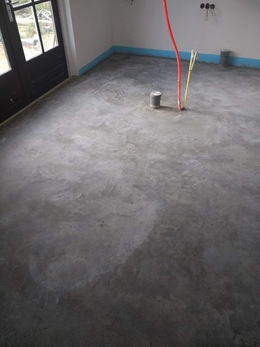

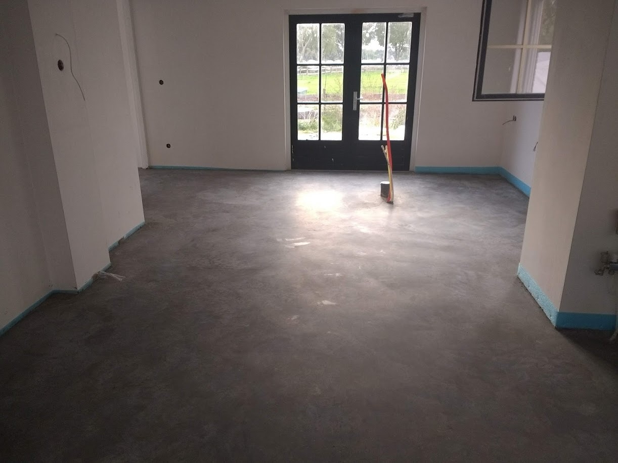

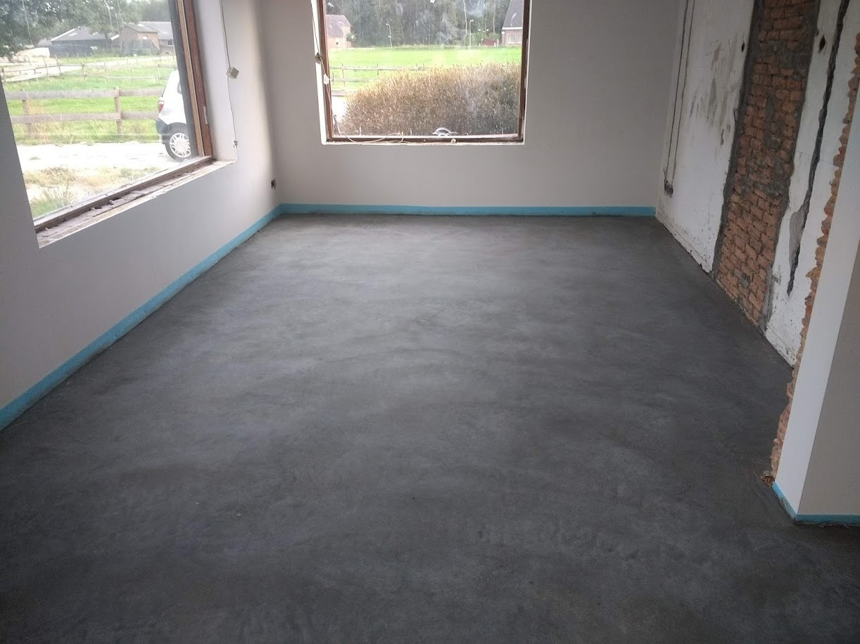

Kleine sfeerimpressie nadat afgelopen maandag de woonbeton vloer bij ons is gestort.
De mannen waren stipt om 07:00 aanwezig en ging pas weg om 00:30... Blijkbaar droogde de vloer niet als verwacht dus moest er meer tussendoor worden gewacht dan vooraf was voorzien. En weggaan was ook geen optie voor ze omdat het dan niet af kwam :) Gelukkig hele schappelijke gasten en gezellig met ze de dag doorgebracht.
Onderstaand resultaat is het geworden. Ikzelf en de vrouw zijn er erg content mee en achteraf blij dat we niet zelf aan de gang zijn gegaan. Dat was echt een fiasco geworden :+
Afbeeldingslocatie: https://tweakers.net/ext/f/Yc6A1zMcKO5DVAxbaMpzHTyg/medium.jpg
Hier zien we het kookeiland en de wand voor de keuken.
Ik vind zelf het "levende" of wolken effect van de vloer erg leuk. Dat geeft het geheel net wat extra's
Afbeeldingslocatie: https://tweakers.net/ext/f/vn5xfeLMG7g8QVohVcwUMApb/medium.jpg
Dit is de eetkamer met daaraan sluitend de keuken.
Afbeeldingslocatie: https://tweakers.net/ext/f/Qj3nQb0lVnQiZJgcObdb9EjS/medium.jpg
De woonkamer.
Voor de geïnteresseerden voor de kosten:
3200 euro voor de vloer inclusief 2 man die ieder 17 uur aanwezig waren, 1 extra man die kwam pompen met een betonpomp en inclusief 7.25m3 beton.Totaal oppervlakte is ca 71m2 met een laagdikte van 9.5 cm.

Gaaf @YaaD , krijg je hier ook nog een coating oid overheen?
Gaaf man, ziet er echt mooi uit! :)

soepah schreef op woensdag 12 september 2018 @ 15:18:
Klopt, over 3 weken mag er geïmpregneerd worden om het beton af te sluiten. Tot die tijd dus erg voorzichtig zijn :+

zonoskar schreef op dinsdag 11 september 2018 @ 22:06:
Wauw! Goed bezig, Ik wist niet dat ie zo diep en hoog zou worden en dat ie achter het woonhuis uit zou steken! Pak je goed aan, zeker omdat je het in dezelfde stijl doet! Chapeau!

@YaaD
Netjes! Mooi geworden en die wolkjes zijn inderdaad wel mooi speels... wat voor coating gaat erover?

@Jelte,89 Thanks, mijn garage verbleekt wel een beetje bij de vakmanschap van jouw bouwsel :) Hij wordt idd een beetje groot. Of mijn huis is een beetje klein, kan ook. In ons perceel zit een knikje en tot daar heb ik de garage gemaakt.Is ook wel groot zat zo (8.5m diep).
@YaaD Dat ziet er goed uit zeg! Prijs is er ook naar denk ik.

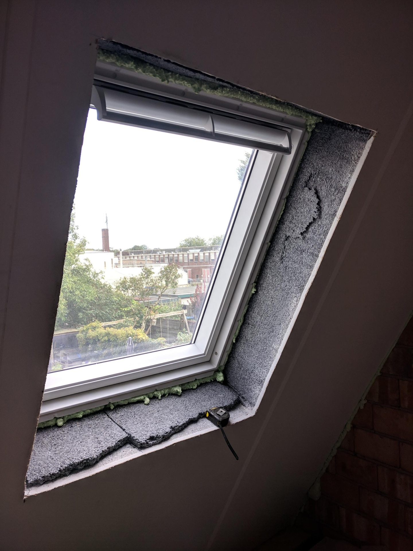

In de aanbouw die ik casco heb laten bouwen zijn twee dakramen gemonteerd. Maar die zijn aan de binnenkant niet afgewerkt. Nu ben ik aan het twijfelen, zal ik ze met hout afmonteren, of tegen de hele dakplaat gips plakken en het laten stukadoren.
Ik ben niet zo goed in netjes afmonteren. Met gips kan de stukadoor het geheel wel netjes maken. Maar is wel meer moeite.
Wat zouden jullie doen?
Afbeeldingslocatie: https://tweakers.net/ext/f/NZM0ajtqVQwAhoIsUzFnBXQa/full.jpg

Jelte schreef op vrijdag 14 september 2018 @ 22:40:
Strookjes gips snijden en netjes aan laten sluiten en dan laten stucen, is de rest al gestucced dan met hout afwerken + een afdeklat en die dan schilderen

Jelte,89 schreef op zaterdag 15 september 2018 @ 00:30:
de dakplaat is niet gestuct. Er zit wel gips in, maar het laatste stuk is een dunne plaat hout met een fineer ofzo. Daar kun je niet op stukadoren.
Het is of aftimmeren rondom het dakraam met hout en een afdeklat. Of de hele dakplaat beplakken met stucplaten en laten stukadoren.
[ Voor 13% gewijzigd door Jelte op 15-09-2018 06:54 ]
  • D.deJong
  • Laatst online: 25-10 16:21
In het dakraam zit rondom een sponning waar in je de aftimmerstrook steekt. Deze stroken multiplex maak je net zo breed als dat de sparing diep is en dan een koplat over de naad tussen aanzicht dakplaat en kopkant aftimmering met kleine spijkertjes.
In mijn eerste huis was het ook met gipsplaat afgewerkt. Doffe ellende ,paar keer raam te laat dicht bij regen en gipsplaat gaat hobbelen
Was een huurhuis, bij leeg oplevering begonnen ze er nog over. Bij alle buren was ellende hetzelfde. In mijn huidige koophuis is het met 9 of 12 mm meubelpaneel afgewerkt. Mooi schilderen en het is redelijk water bestendig.

habbekrats schreef op zaterdag 15 september 2018 @ 15:49:
dat is ook wel een goede afweging. Alhoewel we hier met een mazzeltje elektrische Velux dakramen hebben
Die gaan vanzelf dicht met regen *O*
