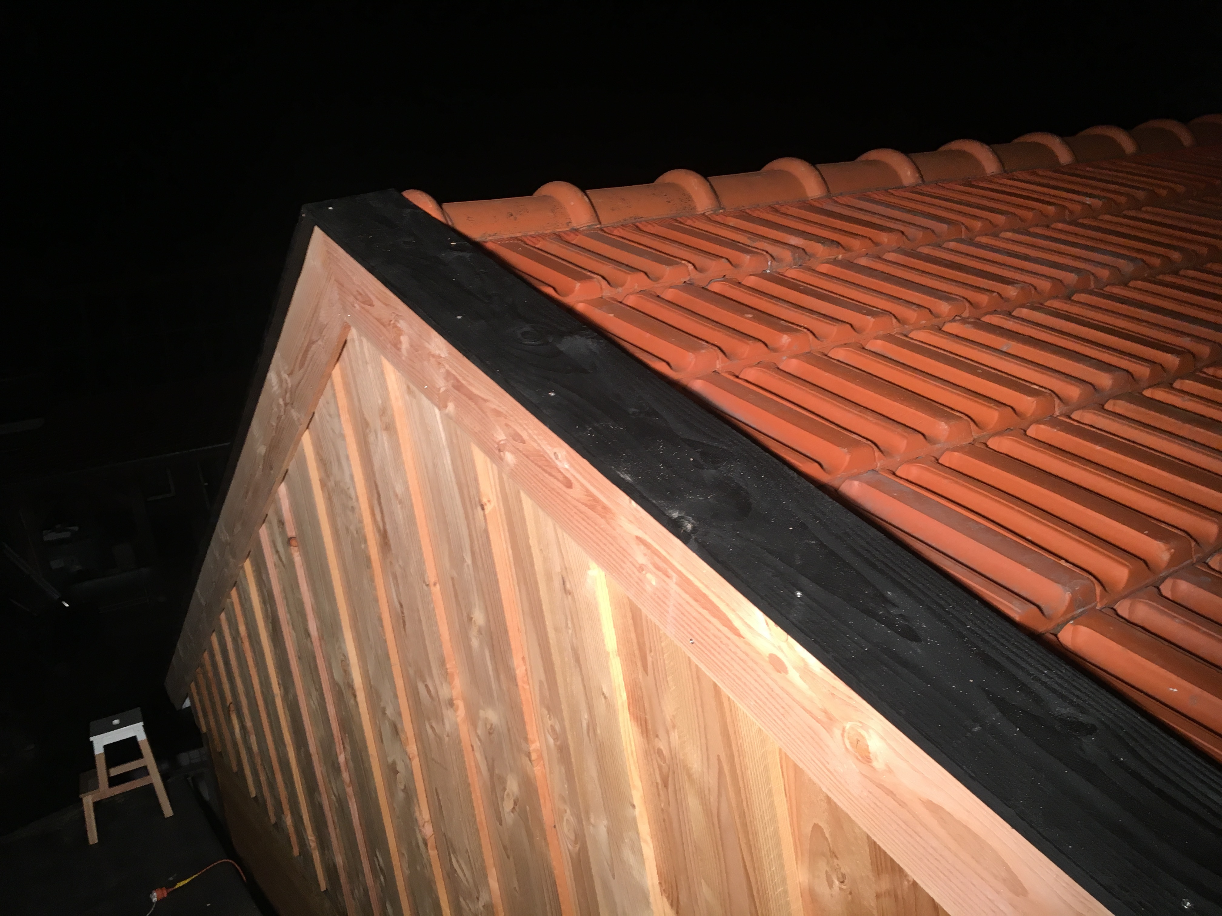

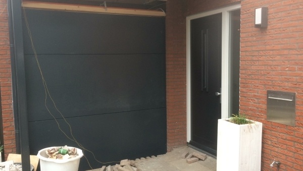

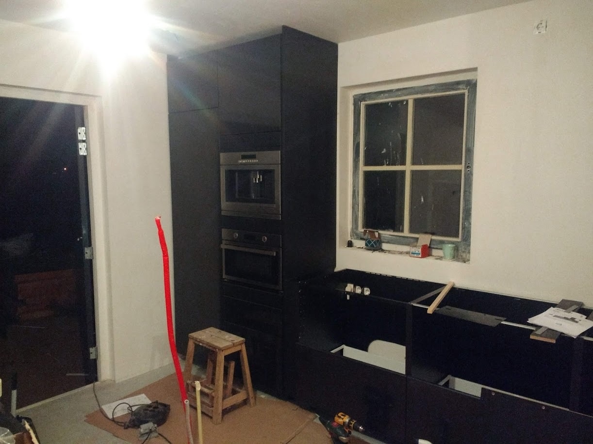

Gisteravond de boeien aan de linkerkant geplaatst, vanavond avondje alleen en weer wat binnenbekleding gebeitst, morgen de andere kant...
Afbeeldingslocatie: https://tweakers.net/ext/f/IoEnj0BuOMdnGRFB4fK5ybo5/full.jpg
Afbeeldingslocatie: https://tweakers.net/ext/f/oWSjKu4hrR5pBGfC0pVeX808/full.jpg
Afbeeldingslocatie: https://tweakers.net/ext/f/Glu44DDHFZUPt9TlJLMkIW7l/full.jpg

Hier wordt een mens toch blij van :)
Afbeeldingslocatie: https://tweakers.net/ext/f/nFsAY8zYFkzS98pQy7yBzREx/medium.jpg
Afbeeldingslocatie: https://tweakers.net/ext/f/1vjEOqAGeMZ5SOE34UDCBI3V/medium.jpg
3 dagen aankloten maar dan heb je ook wat :+
Dit is een IKEA met de kungbacka (of zoiets :P) frontjes
Vooral t eiland was een kriem omdat Ikea daar niet standaard een oplossing voor heeft.
Hier moet je dus zelf voor aan de gang met de zaag. Al met al een geslaagd resultaat al zeg ik het zelf.
Aan het kookeiland komt een betonnen werkblad van 1.20 meter breed zodat we 's morgens van een lekker kopje koffie kunnen genieten
Volgende klus is het betegelen van het toilet en dan maar met de TV wand aan de gang. Vervolgens een betonnen blad voor de keuken storten.

Afbeeldingslocatie: https://tweakers.net/ext/f/UUkgstP5T4QXeLogQ1uw1TeT/full.jpg
Afgelopen 2 weken door drukte helaas weer niet veel kunnen doen. 2 stelkozijnen gemaakt en geplaatst. De voorzijde is dichtgezet met 100mm PIR sandwichpanelen zodat dat iig weer vrij netjes is totdat ik besloten heb wat de invulling van dat kozijn gaat worden.
Voordeel is dat ik nu tenminste vrij beschut kan doorwerken en niet mee zo te koop sta :+
Opening boven de panelen hoop ik vanavond dicht te kunnen zetten. Dit wordt een getimmerd rekje met multiplex d'r over. Ik heb nog een deel van het sandwichpaneel bewaard zodat ik die in stukken kan zagen en in het rekje kan proppen.
