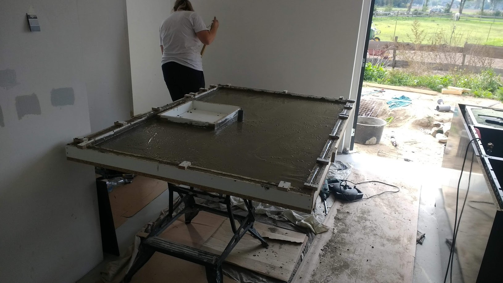

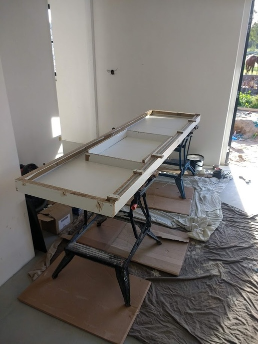

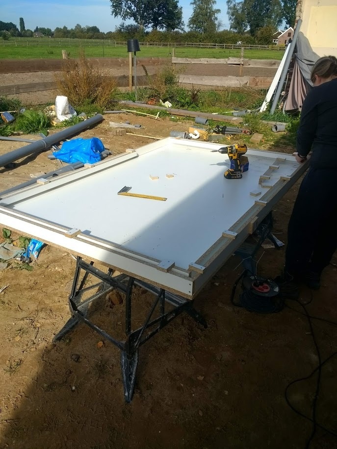

Zijn er onder de tweakers beton kenners?
Ik ben al maanden aan het dubben waarmee ik mijn keukenblad ga gieten.
Mijn eerste proef was met standaard lichtgewicht beton, maar dat gaat hem niet worden denk ik. Ik heb op het testlijstje nog 'gewoon' kant en klaar beton staan, evenals een mix van zandcement en portland.
Ik lees dat de pro's veelal GFRC/ECC beton gebruiken. Lichter, sterker en dunner uit te voeren.
Nu is hier in NL bar weinig over te vinden. Kant en klare mixjes zijn erg prijzig. Heeft iemand hier ervaring mee?
Even alleen technisch gedacht zonder ervaring. Lichtgewicht, bereken maar eens wat een beetje keukenblad gaat wegen van massief beton en een paar centimeter dik, en kijk dan ook maar een naar de constructie die je dan nodig hebt. Plus gewoon beton al snel te ruw en te open is, vandaar zijn dat soort mixen echt ideaal. Zou mij niet verbazen als er hier in europa/nederland andere termen voor zijn die eigenlijk hetzelfde zijn. :)

frietsje schreef op vrijdag 28 september 2018 @ 22:30:
Een kennis van mij heeft het geprobeerd met lichtgewicht beton (met van die kleikorrels) en dat werdt geen succes, hij heeft naderhand over getrokken met een betonlook goedje.
Wat er verkeerd was gegaan weet ik niet maar het was niet glad en het was een en al luchtbel. Ik geloof dat bij het vlaktrillen de kleikorrels gingen drijven. Hij had hem middels een verloren bekisting gelijk op de kastjes gestort.
Je zou het kunnen doen maar je moet hem dan op zijn kop storten, dan zitten de bubbels naderhand aan de onderzijde maar het gewicht he.
GFRC beton kan heel dun (18mm) en is daardoor toch nog relatief betaalbaar.

  • frietsje
  • Laatst online: 19-11 10:28
Ik was sowieso niet van plan om het massief te maken (rand is 6cm hoog), maar je zit met gewoon beton inderdaad met 'n grotere minimale dikte. Lichtgewicht gaat 'm inderdaad niet worden vanwege bovenstaande problemen.
Ik heb eens uitgerekend als ik van een dikte van 4,2cm naar 2,4cm ga, dan kom ik rond de 45 liter uit. Als ik tot 1,8cm ga zelfs minder dan 30 liter. Dat valt inderdaad nog wel mee... Ook qua gewicht, misschien kan ik het dan toch op de kop storten.

frietsje schreef op zaterdag 29 september 2018 @ 14:39:
Om je een voorbeeld te geven : Dit is wat ik afgelopen weekend heb gemaakt.
Afbeeldingslocatie: https://tweakers.net/ext/f/oO1xe4dc0T7nc3HpVXcjzGiK/full.jpg
Dit is de bak die ik heb gemaakt voor mijn keukenblad. Het blad zelf heeft een afmeting van 61.5cm x 223cm. Ik heb een hoogte van 2.5 cm aangehouden en de rand is opgedikt naar 6 cm. Ik had vorige keer een dikte van 5 cm voor het blad en daar sjouwde ik me een breuk aan.
Voor jouw info: In dit blad gingen 2 zakken van 40 kilo. Hiervan ging ca 10 kilo alleen al in de rand. Vergis je niet in wat het weegt...
Afbeeldingslocatie: https://tweakers.net/ext/f/RSysfRl2RWpIltD7s46FifdJ/full.jpg
Ik heb er wel voor gekozen om ondersteboven te storten. Dit geeft een mooiere bovenkant vind ik.
Ik heb het geheel aangetrild met een klopboormachine op de klop stand en gebruik gemaakt van wapeningsijzer om het geheel meer stevigheid te geven
Afbeeldingslocatie: https://tweakers.net/ext/f/flAxONLiVsIj2opvKG8nCD0C/full.jpg
Dit is het tweede blad met een overhang voor een bar aan het kookeiland. Hier gingen ca 3.5 zak in van 40 kilo dus dit wordt wel een zware jongen. Heb dan ook 4 man gevraagd om me te assisteren :)
Afbeeldingslocatie: https://tweakers.net/ext/f/e8C8k0nLdKc1rXTTMvRmz9eA/full.jpg
Ik heb de buitenrand van het geheel 78mm hoog gemaakt (want materiaaldikte is 18mm) en zo kwam ik op 60mm. Daarna de binnenrand gemaakt van 36 mm om zo de binnenkant op een mooie 24mm te krijgen.
@Harrie_ Speciaal voor jou een post voor het maken van het blad. Vervolgfoto's komen nog als ie is uitgehard :D

Ziet er goed uit! Maar hoe voorkom je dat de rand niet uitvloeit naar het midden toe? of is het niet zo dun?
Revive the guild!
  • YaaD
  • Laatst online: 21:32
Jelte,89 schreef op maandag 1 oktober 2018 @ 09:41:
@YaaD
Thanks. Ik heb in eerste instantie gezorgd dat alles op niveau was. Daarna meerdere malen getrild zodat alles goed verdicht is. Daarna nieuw beton aangemaakt maar dit keer met minder water. Hierdoor is het wat steviger en verzakt het dus niet zo snel. Dan goed opvullen en nogmaals trillen. Rinse and repeat :)
bl44t

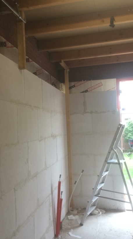

Afbeeldingslocatie: https://tweakers.net/ext/f/uHt1B4iFSsAObXYoyh3YZIoZ/full.jpg
eindelijk weer wat tijd gehad gisteren. Sorry buren ;)
cellenbeton lijmen gaat mooi vlot maar zowat elke laag moeten stoppen om weer isolatie te plaatsen en te bevestigen kost toch nog flink wat tijd. Nog 2 lagen tot het plafond.

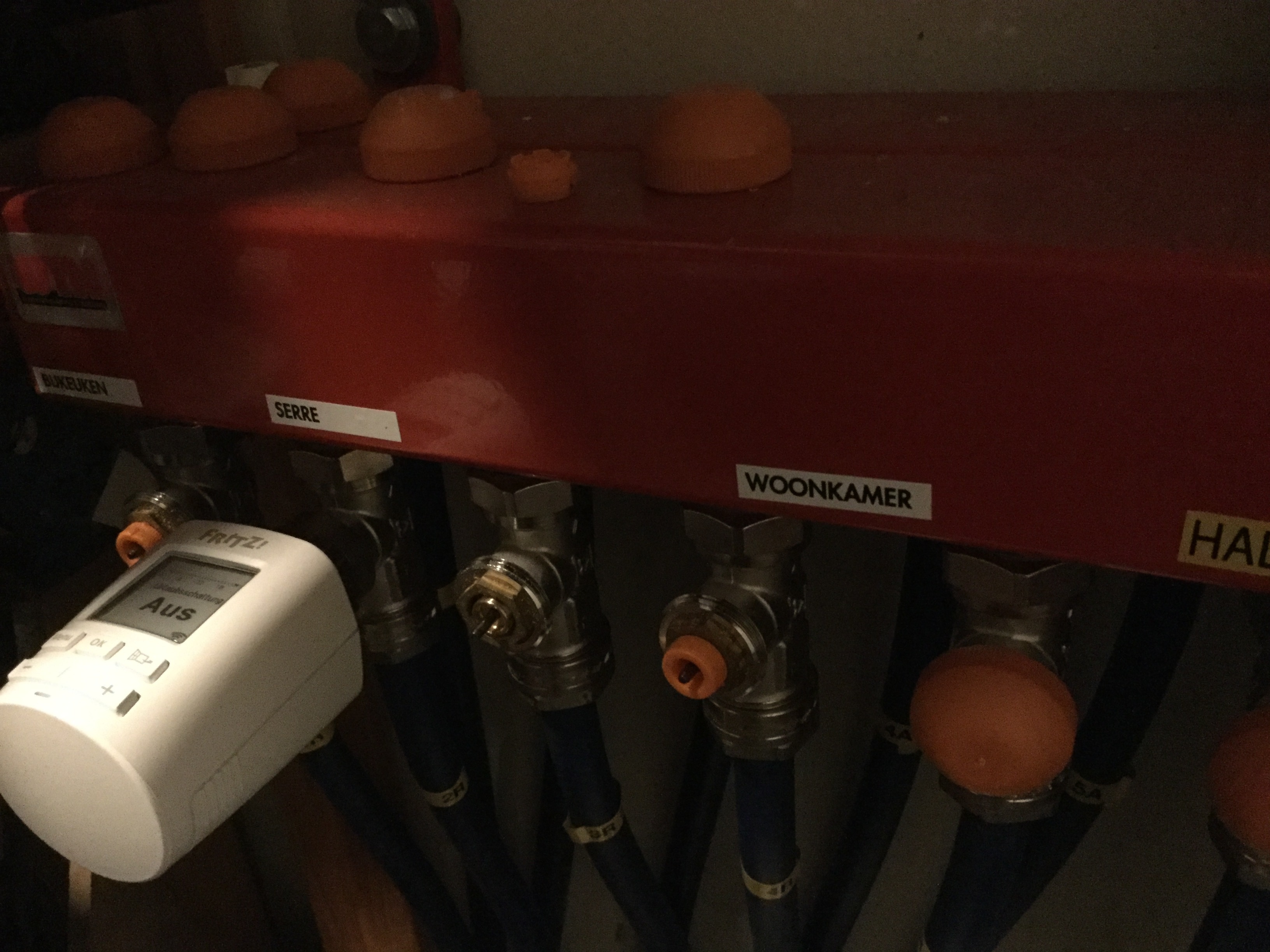

We hebben in ons huis radiatoren met thermostaatkranen en een vloerverwarming met zes groepen. Zover ik kan zien heeft hebben de kranen waarmee je een vloerverwarming regelt precies dezelfde aansluiting als een radiator onder de thermostaatkraan, een staafje dat uitsteekt en dat bij indrukken de boel afsluit. Alleen zit er nog een stelmechanisme in met een plastic draaiding. Dan zou het mogelijk moeten zijn om het stelmechanisme helemaal open te draaien en een thermostaatkraan op de vloerverwarming groep te gebruiken. Klopt dat? Zo ja, dan kan ik gaan regelen met meerdere Fritz Dect 301's met externe temperatuurmeters.
https://www.wth.nl/ruh-sn
Het past in ieder geval wel. Maar dat zegt niet alles heb ik gemerkt :).

@Milmoor
Die kranen zijn normaal om de lussen in te regelen zodat alles meeloopt en het water niet de kortste lus neemt (minste weerstand).
Ik zie niets op de retour qua instelling of afsluiting.
Zijn die oranje ringen niet de voorinstelling? Of hebben de kranen al een vaste voorinstelling?
Wat wil je bereiken?
En hoe regel je de pomp? Als alles dichtloopt en hij blijft aan gaat die stuk.

@Teijgetje, ik weet niet wat je bedoeld met een voorinstelling. Er is ons vertelt dat er de oranje ringen kunnen draaien als een bepaalde groep meer of minder warm water t.o.v. de rest nodig heeft omdat ze onderling niet goed uitbalanceren. Is dat wat jij ook bedoeld?
De pomp is een goed punt, daar had ik nog niet over nagedacht. Hij heeft al een paar weken tegen dichte kranen staan pompen omdat wij niet snapten hoe de kranen werkten. Als je de grote oranje doppen er strak op draait, dan zit de kraan dicht. Dat hadden wij bij alle groepen gedaan :(.
Ik snap sowieso niet hoe de kraan geregeld wordt, want er lijkt geen verbinding met de thermostaat te zijn. Hij zou echter niet altijd vol moeten pompen, maar hoe weet hij wanneer hij wel of niet moet pompen?
Uiteindelijk wil ik graag de serre groepen sturen op de temperatuur in de serre zodat de boel daar niet bevriest. Het hoeft dat niet super warm gestookt te worden, dat mag de zon regelen. Maar in de winter lekt hij ondanks het HR++ glas genoeg warmte om te koud te worden. Ik heb geen zin in de nacht temperatuur elke keer bij te regelen met de oranje knoppen. Het is een aanbouw, geen uitbouw. Het huis blijft veel beter warm en hoeft dus minder te stoken. Daarom dacht ik de hoofd thermostaat effectief niet meer te gebruiken en puur op de individuele groepen te sturen.

@Milmoor Normaal regelt de hoofdthermostaat in de kamer of de installatie(pomp) aangaat, de thermostaat op de unit de vloertemperatuur (qua bijmengen) en zijn de oranje ventielen open als je de dop vastdraait en het pennetje dus ingedrukt wordt .
Die oranje "busjes" zullen dan verhinderen dat je ze helemaal open drukt zodat je de flow kan reguleren en alle lussen evenveel weerstand hebben denk ik.
Ik vraag me af of wat jij wil wel kan.
Ik denk van niet omdat je inderdaad de pomp continu zou moeten laten draaien terwijl de lussen door de thermostaat aansturing helemaal open of dicht gestuurd kunnen worden waarbij de doorstroming in de groepen ontregelt wordt. Staan korte lussen helemaal open dan stromen de lange niet of minder en staat alles dicht dan gaat de pomp uiteindelijk stuk.
Voor continu pomp lus je de kamerthermostaat door. Je kan hooguit dan de aanbouw altijd ongestuurd laten lopen (open met dop en oranje busje) terwijl je de rest wel aanstuurt via de thermostaten, en die ook met busje zodat niet alles helemaal open gestuurd kan en je een ontregelde niet goed werkende vloerverwarming overhoudt.
Dan blijft er altijd flow.
