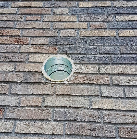

Zo, vanochtend naar de bouwmarkt geweest, en de ombouw is gelukt :)
Afbeeldingslocatie: https://i.imgur.com/8aKQxHwm.jpg
Negatieve druk is er nog steeds een klein beetje aanwezig, maar het merendeel van lucht die wordt gebruikt om de compressor enzo te koelen komt van buiten :)
Alu is de intake, plastic/vinyl is output.
Ik vraag me nog steeds af waar je zo'n aansluitset kan kopen in plastic, want als ik online zoek, kan ik alleen maar van die héél dunne plastic slangen vinden, en nergens vindt ik een muurflens en adapter met schroefdraad met diameter 150mm :')

@CDA441
Moet het plastic zijn?
https://www.ventilatiesho...rvoeren-aansluiting-buis/
https://www.ventilatiesho...ring-150mm/?sqr=guso&(als je met geisoleerde aluminium flex slang werkt)

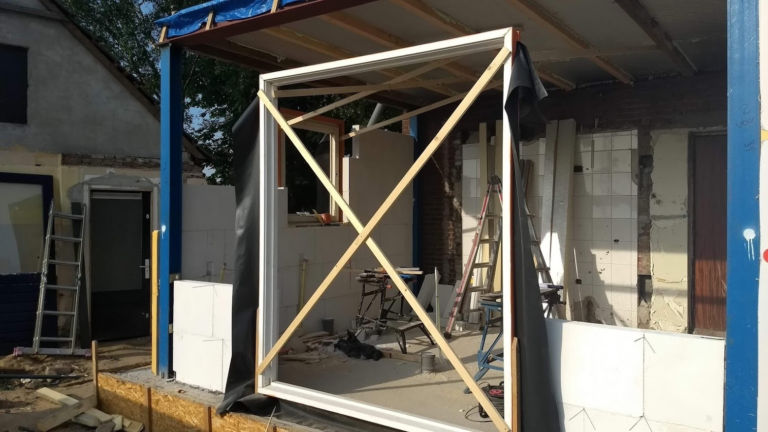

Okasha schreef op zaterdag 2 juni 2018 @ 17:09:
Ook even hier bij de kundige Tweakers :)
Wij zijn bij onze jaren 70 woning na de voorkant nu ook de achterkant aan het renoveren. Kozijnen halen wij kaal en krijgen andere kleur. Betimmering halen wij naar voren, extra isolatie en dan Keralit er tegenaan. Dakgoten ook Keralit. Voorkant redelijk voorspoedig, paar plekken houtrot maar gekrapt, houtrotstop en gevuld met 2 componentenvuller.
Achterkant vandaag begonnen met 2 zwakke plekken te bekijken (eentje ontstaan door lekkage, goten zijn net vervangen)
De onderdorpel is op 2 plakken ernstig verrot. Het frame voor betimmering ook, maar dat kan ik zelf wel fixen. Ben nu aan het hakken/beitelen/multi-toolen geweest, maar de vraag is nu wat wijsheid is.
Een halve onderdorpel zou ik niet vervangen, gewoon helemaal
De verschillende materialen zullen toch op elkaar gaan werken waardoor je scheurvorming krijgt
Het kozijn op de onderste foto's is trouwens nog veel verder gerot dan je nu hebt weggebikt ;) Die is gewoon helemaal op
Je zou natuurlijk ook kunnen kijken wat vervangen van een kozijn je gaat kosten, dit is gewoon oplappen van een oud kozijn, over een paar jaar gaat het kozijn ergens anders rotten
Been there, done that, bij mij in het huis waren ook verschillende kozijnen verrot, oplappen heeft dan eigenlijk geen zin meer ;)

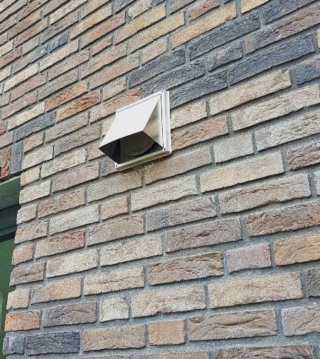

@CDA441
Toch is het gepruts... (no offence, dit is tweakers)
Die sites heb ik al helemaal doorspit :)
Het is ook niet aan mij om te boren in de muur (ben thuiswonend student), en zo'n split past niet eens op mijn muur :')
Plastic graag, want metaal is vervelend, maar het werkt nu dus zijn dat zorgen voor later :)
(waarschijnlijk ga ik later toch niet meer zo'n stom raam hebben waar er niets door past)

FabianGTI schreef op zondag 3 juni 2018 @ 11:27:
Snap wat jullie zeggen, maar zeker degene die ik nog niet uitgehakt heb is nogal een kozijn hoor :) 2,45 hoog en 2,70 breed (opgedeeld in 2 delen). Hebben net Dakgoten laten doen wat financieel nogal tegenviel dus het einde van ons huidige budget is er wel beetje doorheen. Daarnaast heb ik de boel kaalgehaald en is het overige hout gewoon goed, ook wel weer zonde dan.
Advies van de technische man van klusidee is 2 nieuwe onderbalken. Dat wordt nu het plan. Ben dus ook gestopt met hakken..
@Verwijderd , nu dus budgetkrapte, maar uiteindelijk wil ik deze hele glazen hoek vervangen. Maar dat wordt wel een projectje. Voor nu is het hele dak gedaan met 20cm isolatie, spouwmuren en vloer, dat scheelt al een hoop. Het huis heeft geen enkel glas, alles dubbelglas, deels HR++ (ongeveer 50%)

Afgelopen weekend de binnenmuren van de aanbouw afgemaakt. Nu wachten op de metselaar en dan aan het dak beginnen. Hoogtepuntje waren toch wel de openslaande deuren. Wat een mega uitzicht straks als je staat te koken. :+
Wordt wel wat!

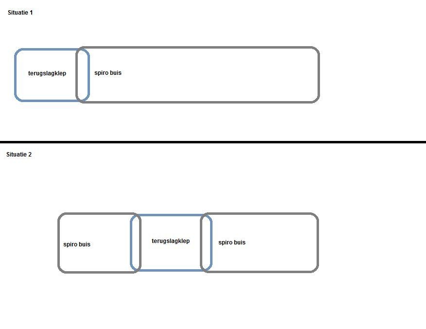

Da_maniaC schreef op donderdag 24 mei 2018 @ 11:15:
Ik heb zelf een 150mm afzuigkanaal aan laten leggen voor de keuken (op afgesproken/ingemeten positie uiteraard).
Nu wil ik dit kanaal op de juiste manier voorbereiden en ivm de QV10 classificering van de woning maak ik ook gebruik van een terugslagklep.
De terugslagklep heeft een uitwendige maat van 150mm waarbij de spiro buis van het afzuigkanaal een inwendige maat heeft van 150mm. Deze passen dus in elkaar.
Afbeelding om mijn verhaal te verduidelijken:
Moet ik gaan voor situatie 1 of 2?
Het is gelukt! Iedereen hier bedankt voor de tips!
De gevelkap viel zo'n 6 cm naar binnen in de pijp, hier moest ik met de plaatsing van de terugslagklep nog rekening mee houden.
Vervolgens voorzichtig de kier volpurren (om mijn nieuwe stenen niet vol te knoeien). PUR schuim laten uitharden en overtollige stukken wegsnijden + stenen licht geborsteld.
Foto's zijn niet met het prettigste licht genomen, maar ben zelf erg tevreden met de strak uitziende RVS gevelkap. d:)b
Afbeeldingslocatie: https://tweakers.net/ext/f/4XpnDe7eh8Rk2PaCGA7T3csR/full.jpg
Afbeeldingslocatie: https://tweakers.net/ext/f/sOKJBbSFxpiWaYbyfZDmn15D/full.jpg
