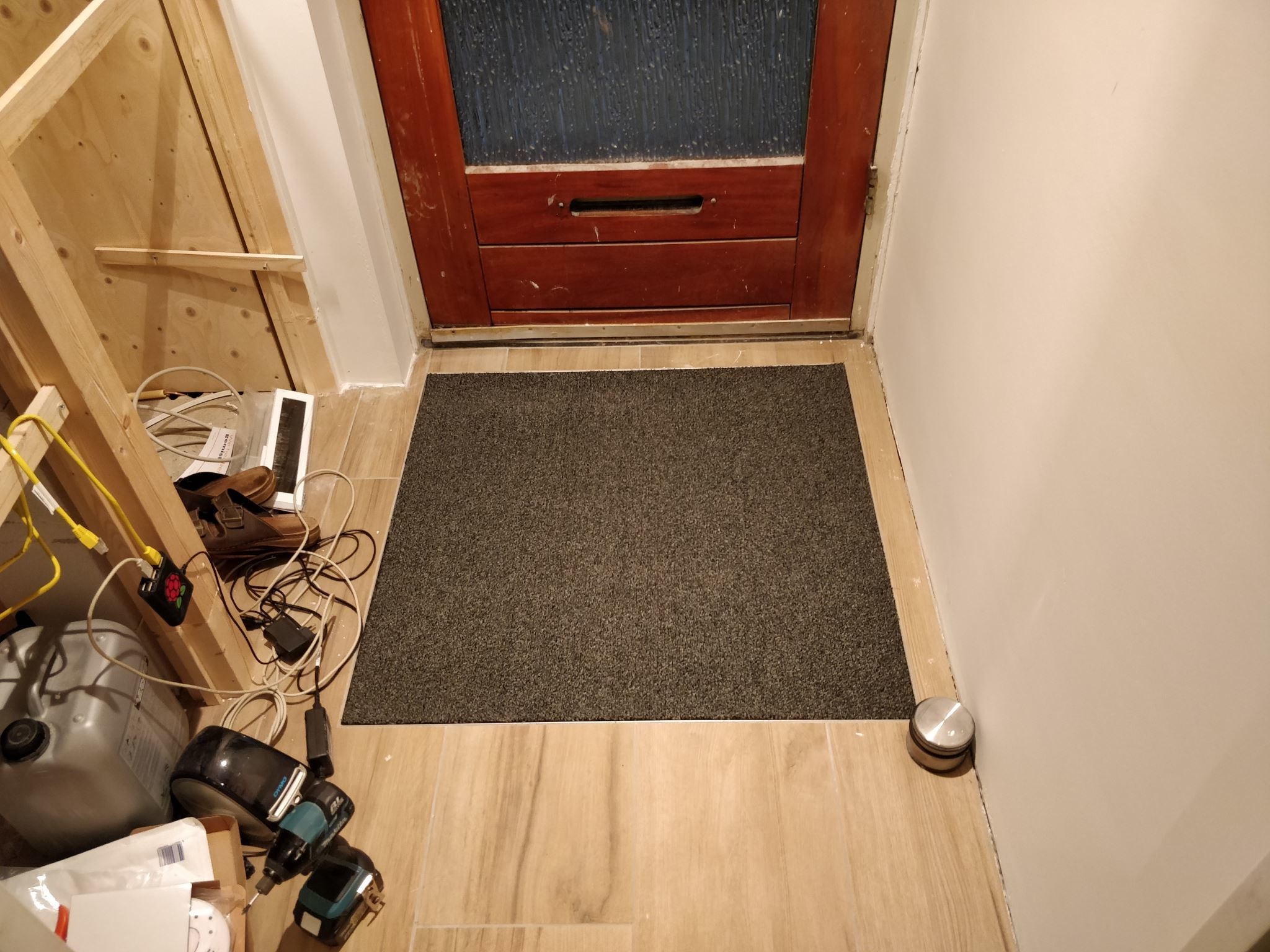

In m'n appartement heb ik een nieuwe WC laten zetten, en dat laten betegelen tot ongeveer een hoogte van 1,60m. Daarboven is het (relatief) glad gestucced om te verven. Nu zit er aan de bovenkant van de tegels helaas geen glazuurlaag, maar is het lelijk bruin. Nu dacht ik eerst het gewoon af te kitten, maar met de kit verwacht ik niet dat ik de gehele bovenkant van de tegel kan 'dekken'. Verven tot aan de bovenkant van de tegel lijkt mij ook een moeilijke klus.
Idealiter zou je natuurlijk zo'n strip monteren: https://www.hornbach.nl/s...8-mm/3526236/artikel.html
Echter zitten de tegels natuurlijk al vast, dus ik kan die rand niet meer onder de tegel tussen de lijm krijgen. Er zit er een klein 'geultje' waar er geen lijm zit tussen de tegel en de muur aan de bovenkant, maar ik vraag mij af of dat een slim idee is (met montagekit ofzo?). Iemand tips? Ik heb nu geen foto's, maar die kan ik eventueel wel maken als dat de situatie wat helderder kan maken.
Bij mij is alles spac gespoten, dus met een kleine korrel, daarvoor heb ik korrelkit gebruikt en dat afgekit, en daarna alles geschilderd. Zie je bijna niks meer van en is erg netjes, wel precies werk en heeft wat voor frustratie gezorgd haha.

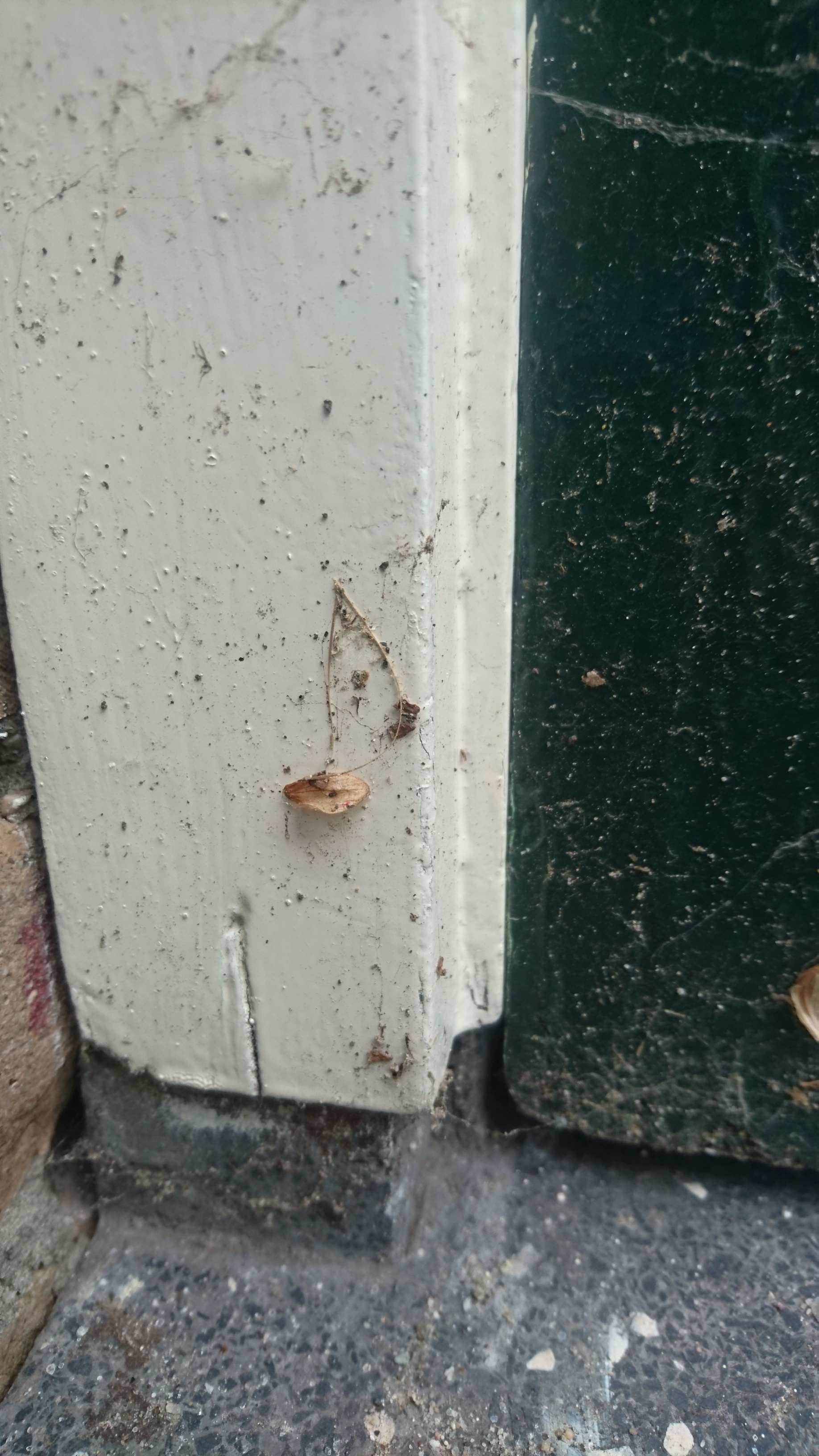

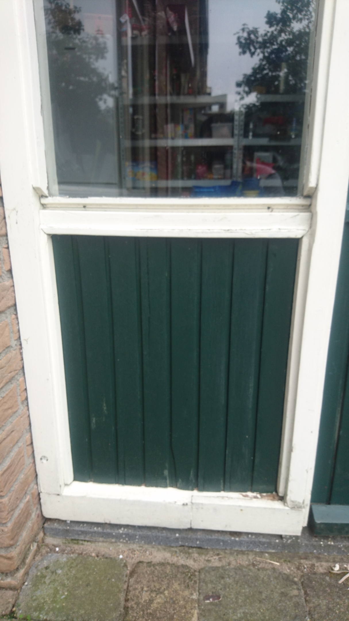

Hier nog een vraagje met betrekking tot het vervangen van glaslatten. Van de zomer wil (moet) ik mijn kozijnen een schilderbeurt geven; voor de glaslatten aan de zuidkant is het helaas al te laat.
Voor het vastzetten van de nieuwe latten zit ik nog te twijfelen wat handig is. Tacken is volgens mij het eenvoudigst; maar daarvoor mis ik zowel de tacker als de compressor. Kan ik ook gewoon met een hamer aan de gang gaan of schroeven. Of loop ik daarmee teveel kans op het beschadigen van het glas?
  • Jellabie
  • Laatst online: 05:52
Jellabie
wie laatst lacht..... is dom
Gebanned schreef op donderdag 7 juni 2018 @ 11:47:
Hou een vuilblik op de glaslat en tegen het glas, dan mag je eens met je hamer naast het glas schuiven ;)

TheJVH schreef op donderdag 7 juni 2018 @ 11:43:
Zo'n strip er achteraf strak inkrijgen is een uitdaging, maar niet onmogelijk. Hangt wel erg af van de dikte/afmeting van je tegel af of je er straffeloos ruimte achter kan creëren. De voegen tussen tegels kunnen wel sneuvelen bij deze ingreep, ik zou het dan ook alleen ondernemen als je evt. tegels kunt vervangen of opnieuw vastplakken en het voegsel nog hebt liggen. En zijn het flinke jetsers en kan je bv. een multi-tool scoren? Dan kan je dus overwegen om een strook lijm vanaf de bovenkant uit te steken.
En makkelijkere optie: met bv. gipsplaatvuller (van die kant en klare troep) of een beetje aangemaakt gips alles afsmeren zodat het schuin afloopt. Dan krijg je zoiets, waarbij alles 'in de hoek' is opgevuld met gips.

Goudvis schreef op donderdag 7 juni 2018 @ 13:03:
Muur |
|__\___
Tegel
Hm ik ga m'n huis verkopen en het is puur om het netjes af te werken, dus ik ga liever niet de mooie tegels om zeep helpen :P . Het gips idee is wel een goeie, daar ga ik eens naar kijken, kant-en-klaar is dan ook nog redelijk makkelijk. Daarna kwestie van verven en klaar is kees :) . Thanks voor de tip!

TheJVH schreef op donderdag 7 juni 2018 @ 13:05:
Dat gips kan je echt strak krijgen door het nadat het droog is (duh) bij te schuren met korreltje 120 - 220 of fijner nog. Ik verwacht dat dat mooier overloopt met de muur dan dat acrylraat kit zou doen. Succes!
schroeven? glaslatschroeven zijn erg smal
  • ThinkPad
  • Laatst online: 20:56
Gaat het om glaslatten aan de onderkant? In dat geval zou ik ze vervangen door (hardhout) neuslatten.
Voorkomt wegrotten van het onderkozijn. En gebruik RVS schroeven/spijkers.
YouTube: Timmertip 379 Een neuslat toepassen i.p.v. een ventilerende lat.

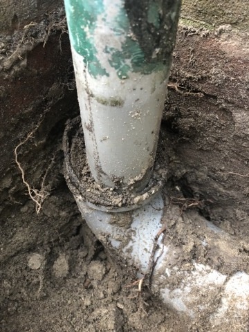

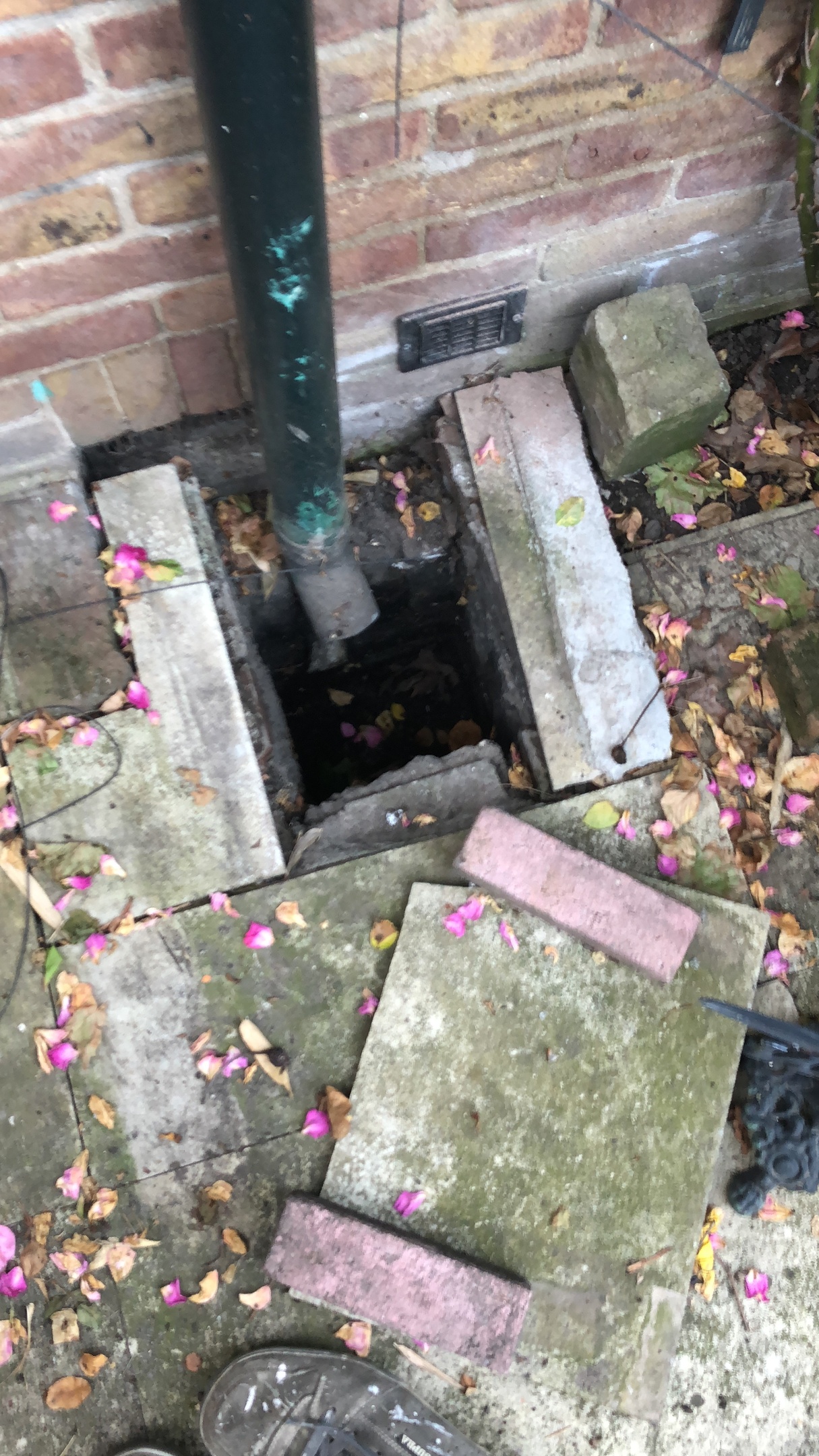

Vandaag ben ik bijna de hele dag aan het scheppen geweest in de klei voor het riool (Joepie, natte klei voor het gemak).
Er ligt horizontaal in de grond, een betonnen buis van een grote diameter. Hier is een soort T-Stuk van gefabriceerd.
___I |___
Bovenop komt het riool van het huis binnen, van PVC. Dit is met beton vast gezet.
Het linker stuk gaat direct onder de aanbouw van de buren verder. Het rechter stuk liep overal en nergens heen door de tuin, met en zonder asbest verloop stukken, dat is nu gelukkig helemaal weg.
Het "T-Stuk" lekt natuurlijk aan alle kanten, behalve waar de PVC buis naar binnen gaat :9
Het stuk buis wat de tuin in gaat wil ik voorzien van een nieuwe PVC buis. Deze steek ik er een stukje in, en smeer ik vol met beton.
Nu dacht ik om een soort bekisting te fabriceren om dit gehele T-stuk, en het helemaal vol te gooien met beton.
Van te voren zou ik natuurlijk goed moeten kijken waar evt. lekkage zit en dit dicht smeren, evt. uit laten harden voordat ik tekeer ga met de rest.
Ik ben alleen ook een beetje bang, mocht ik onder dit t-stuk wat klei weg halen, gaat deze dan niet verder scheuren...
Hoe denken jullie erover?

Dat als het dan al scheurt het uberhaupt al niks was en snel genoeg weer lekkage zou hebben. Beter er nu achter komen en het goed oplossen dan met een overbemeste tuin zitten.
Ik heb een betaalde 2025 WinRAR licentie (geen leugen)
leecher schreef op donderdag 7 juni 2018 @ 20:38:
Dat wil ik dus ook graag. Het huis is uit 1910 en zowat vanaf de grond opnieuw gebouwd. Goed oplossen is dan ook mijn prioriteit. Maar is de goede oplossing beton in dit geval?:p

Jellabie schreef op donderdag 7 juni 2018 @ 11:56:
Ik werp regelmatig een vuile blik op de kozijnen , tot mu toe heeft dat niet geholpen. Ga denk ik toch maar schroeven. Dat vertrouw ik toch meer met mijn motoriek O-) .
ThinkPadd schreef op donderdag 7 juni 2018 @ 14:10:
RVS stond al op de lijst. Welke lat er onder komt hangt vooral af van de maatvoering. Het glas is al 40 jaar oud dus niet zo isolerend dat ik me druk kan maken over condens die ik af moet voeren.
  • nokiaan958GB
Gebanned schreef op donderdag 7 juni 2018 @ 22:34:
Met een neuslat bescherm/verfraai je ook je onderdorpel.

@Paul Hewson @lonkhuijzen @Widow en anderen nog bedankt voor jullie tips over deurmatten :).
Inmiddels bij de link van lonkhuijzen besteld. Eerst wat proefmonsters (prima service, waar vind je zoiets nog gratis tegenwoordig) en daarna de uiteindelijke mat + ondermat. Ik moet nog wel een stukje beton egaliseren: aan één zijde van het kruipluik, en op het kruipluik zelf ook nog denk een dun triplex plaatje schroeven voor net iets meer hoogte.
Afbeeldingslocatie: https://tweakers.net/ext/f/Eb2gVet6zWItI5NNZnWx7nCF/thumb.jpg
Thanks!

Verwijderd schreef op donderdag 7 juni 2018 @ 20:22:
Uitgedroogde klei is nog erger kan ik je vertellen... klei is echt een ramp en maar 3 dagen per jaar de juiste vochtigheid om lekker mee te werken.
___I |___
Het klinkt een beetje alsof dit het gezamenlijke riool is, is dit stuk wel 'van jou'?
Anders niet gaan kloten, maar gewoon de verantwoordelijke partij inschakelen.
Als het jouw verantwoordelijkheid is, dan zou ik niet nadenken en gewoon alles vervangen wat je kunt vervangen. Als jij een een paar honderd kilo extra beton erbij prut, dan kan die buis ook gaan zakken... en die loopt daarna onder de aanbouw van de buren door. Als jij dan aansprakelijk gesteld wordt voor de breuk in de leiding onder hun aanbouw, die daarna verzakt is, kan het weleens een hele vervelende exercitie worden.
Ik zou het ook niet gek vinden als je voor dit stukje even een professional inhuurt. Die zijn ook verzekerd en als het allemaal open ligt ook zo klaar. De duurste dingen (asbest, graven en aanleggen nieuwe stuk) heb je al gedaan/kun je zelf.
Gezamenlijk in zoverre dat ons hoekhuis het eind/ hoogste punt is. Vanaf ons loopt deze rioolbuis af naar de 5 buren (het riool loopt aan de achterkant van de huizen). Misschien loopt het in het middelste huis wel richting de straat aan de voorkant, who knows :+
Ik denk/ weet bijna zeker dat het mijn verantwoordelijkheid is, de buis ligt in mijn tuin en is imo te dun om van de gemeente te zijn.
Het treurige is dat de meeste stukken met o.a. plastic tasjes van de DA drogist en cement zijn gedicht 8)7 Ook een aanwijzing dat de verantwoordelijkheid bij ons ligt.
Ik ga eens met een felle lamp de buis van binnen inspecteren. Wellicht dat ik kan zien hoe de situatie is.
Omdat de buren een verouderd huis te koop hebben staan, doe ik de volgende bewoner(s) er waarschijnlijk ook een plezier mee om de buis af te slijpen en er een cm of 10 PVC in te steken zodat hun er op verder kunnen breien :)
Ik weet niet in hoeverre jij er verstand van hebt - Zou snel cement nog voldoen anno 2018 (Eventueel met Shell kit/ Bison rubber seal afdichting)?

Grom, alles laten stucen en netjes geverfd in het nieuwe huis, alle bekende lekkages verholpen (of tijdelijk verholpen tot het lood vervangen wordt).
Zie ik net lekkagevlekken onder het grote raam op de begane grond :'( Wat kan hier de lekkage veroorzaken? Zal dat in het kozijn zitten, zit daar nog lood onder, of misschien dat rijtje tegeltjes aan de buitenkant?
Kan eventueel foto maken als dit onvoldoende duidelijk is.
  • alki
  • Laatst online: 03-11 14:43
Miss zitten de afvoer gootjes verstopt van t kozijn.
  • Sethro
  • Registratie: Maart 2017
  • Laatst online: 10-04-2025
Onder het kozijn zit meestal iets waterkerends, bv. lood of raamdorpel. Kan ook doorslag van stenen zijn.

Verwijderd schreef op vrijdag 8 juni 2018 @ 10:25:
Zoek eens op de term 'aanboorzadel' wellicht dat je daarmee een nette aansluiting kunt maken? verder ben ik wel benieuwd naar een foto :)
Firestorm schreef op vrijdag 8 juni 2018 @ 13:47:
Ben vandaag even naar het bouwcenter geweest met als idee:
Beton buis doorslijpen.
110mm pvc buis c.a. 10 cm doorsteken om een makkelijke verbinding voor de buren te realiseren. Omdat zij zeker gaan verhuizen en flink verbouwen een must is. Dit om te voorkomen dat ik straks alsnog in de tuin moet graven om de nieuwe buren erbij te laten :9
De 110mm pvc steek ik in de c.a. 145mm vlakke voet beton buis (zoiets heet het?) en vervolgens ga ik een paar cm naar binnen tussen de 2 buizen het geheel vast zetten met Shell kit, dit om te voorkomen dat de daarna aan te brengen aqua snelcement er niet door zou vallen.
Prima idee zei hij, niks aan veranderen. De Shell kit was eigenlijk overbodig maar omdat ik er geen ervaring mee heb kan ik de cement iets dunner en kouder aanmaken zodat ik wat langer de tijd heb om deze te verwerken.
Maandag ga ik er mee aan de slag, dan heb ik evt. Nog de kans om naar de bouwmarkt te gaan als het mis gaat :9
Zondag zijn de winkels hier dicht.. ik zal eens een foto maken.

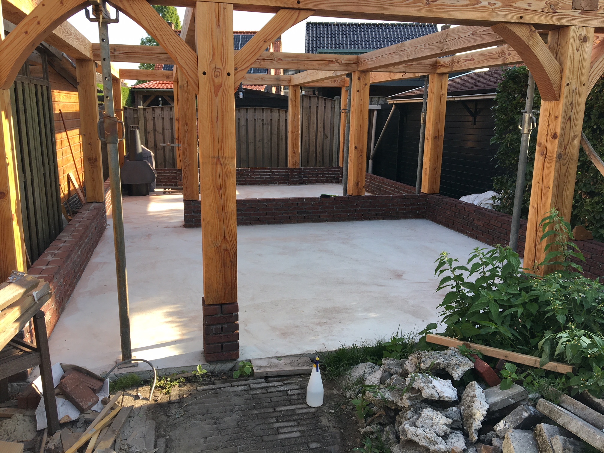

Dag handige tweakers,
Ik moet onderstaande betonvloer kwijt wegens het bouwen van een overkapping. Iemand hier ervaring met het verwijderen van beton? Het beton is ongeveer 45CM dik. Ik heb al het e.e.a. bekeken online maar bijvoorbeeld bij boels staan wel 10 soorten breekhamers en het wordt mij niet geheel duidelijk welke variant het beste is voor deze werkzaamheden. Andere tips zijn uiteraard ook welkom!
Afbeeldingslocatie: https://i.imgur.com/JQQQ52Ql.jpg
  • maartend
  • Laatst online: 20:46
Had laatst ook zoiets. Voor 100 euro bij Lidl online een breekbare gekocht, dat ding ging echt als een tierelier. MOet in toekomst meer breken, dus voor mij elke cent waard

Kapteynn schreef op zondag 10 juni 2018 @ 13:51:
Als je over een paar weken als een croissant door de straat wilt lopen gewoon die sloophamer van de foto gebruiken :P
45 cm dik? Dan gewoon de grootste huren die je kan vinden bij Boels.
En zeker geen breekbare bij de Lidl vandaan. :?

Is de vloer ook 45cm dik? Kan zijn dat je tegen de vorstrand van de fundering aan kijkt. De vloer is dan een stuk minder dik.

Ik ben er netjes mee door een vloer van 50 dik gegaan. En ik heb het niet over een boorhamer, over de sloophamer.

mark-k schreef op zondag 10 juni 2018 @ 14:33:
Haha dat was niet de bedoeling inderdaad, die staat er nog voor het werk wat er aan vooraf ging.
zonoskar schreef op zondag 10 juni 2018 @ 15:52:
Dat is wel mijn hoop inderdaad. Kan me niet voorstellen dat iemand +- 4,5 kuub aan beton heeft gestort voor een houten schuurtje.
Iedereen bedankt voor de tips ik ga even shoppen bij Boels :)

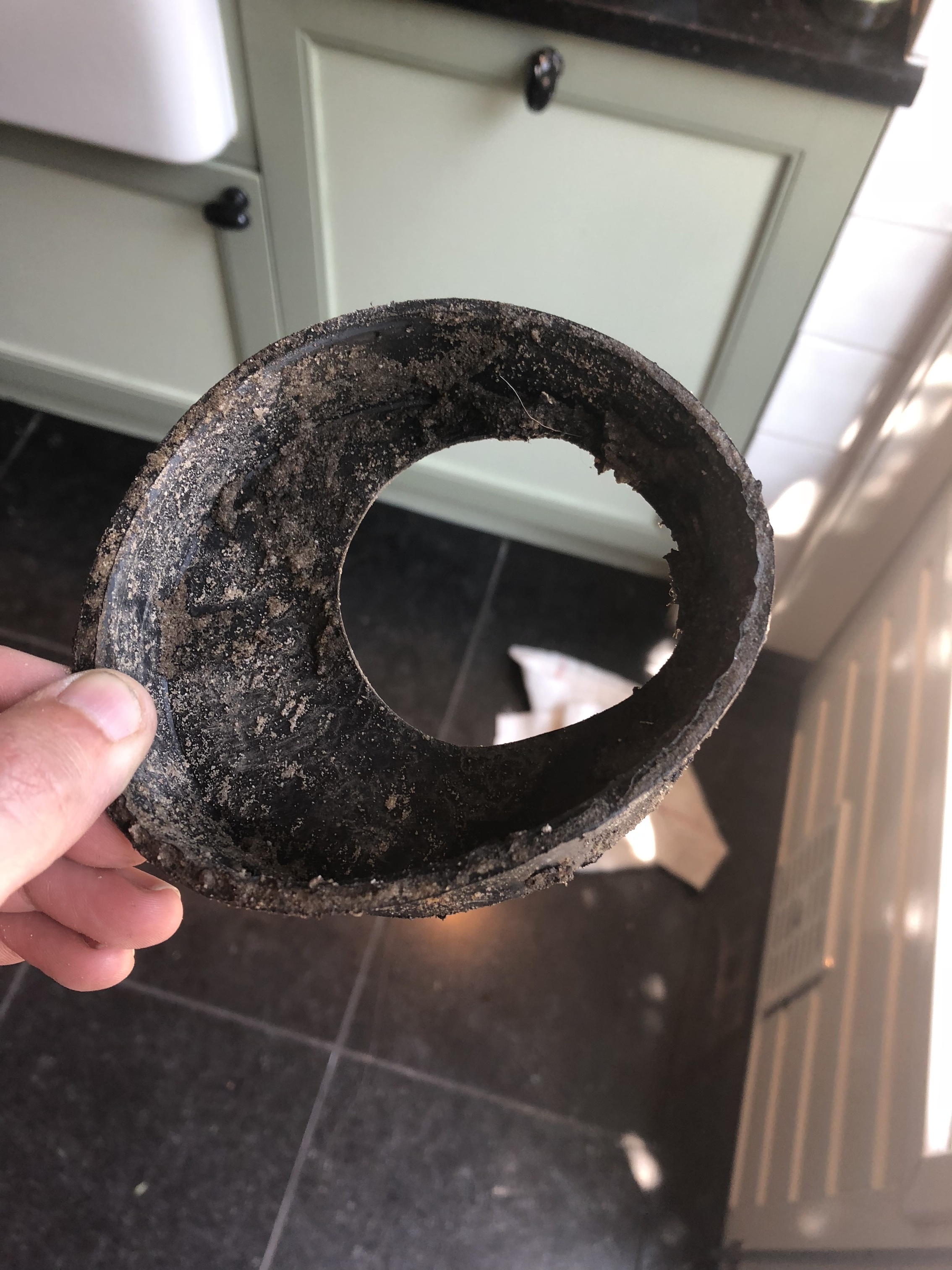

bonzz.netninja
Niente baffi
Afbeeldingslocatie: https://tweakers.net/ext/f/gVb494JN1cTCvENAFvUsTzlC/full.jpg
Afbeeldingslocatie: https://tweakers.net/ext/f/LgwRl0lQg8XlA9mnue818EoJ/medium.jpg
Nou dat verklaart ook meteen de verstopping in de regenafvoer. De vorige bewoners vonden een gat zagen in een speciedop de allerbeste manier om een verloop van 70mm naar 110mm te maken.... de fuck

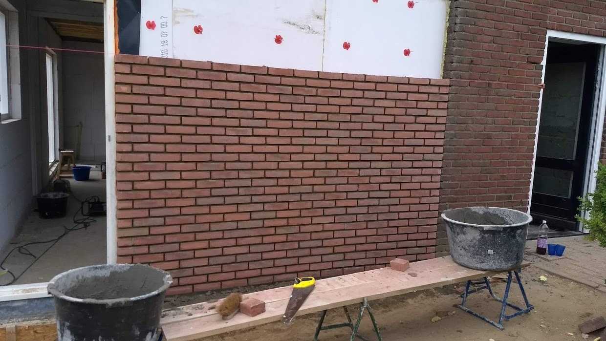

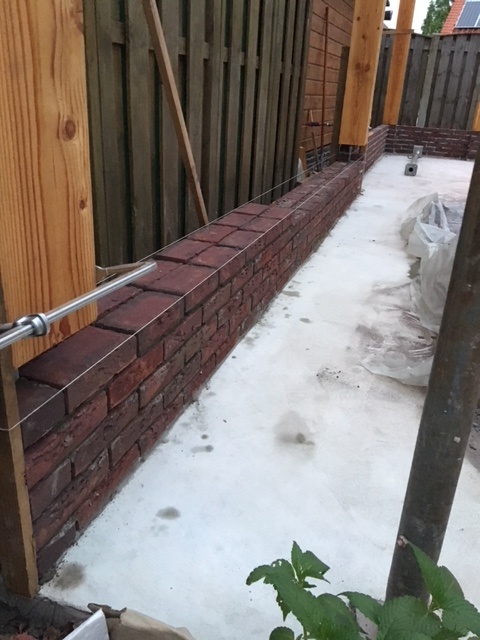

Woodworking

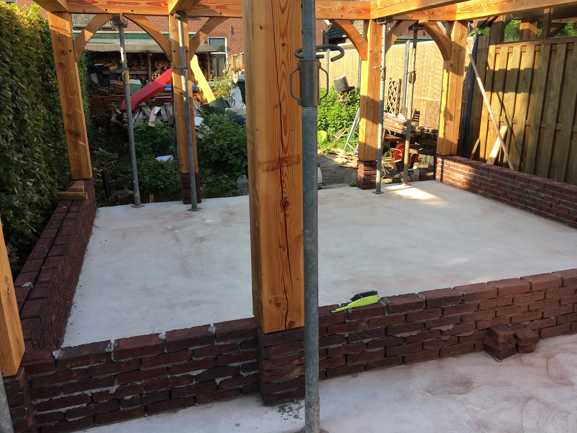

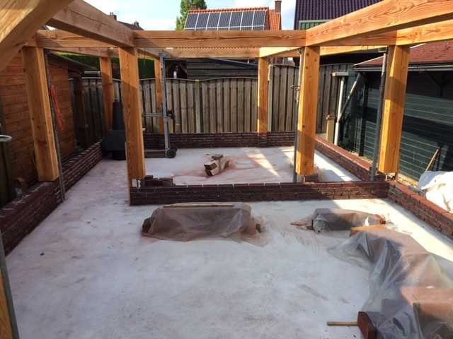

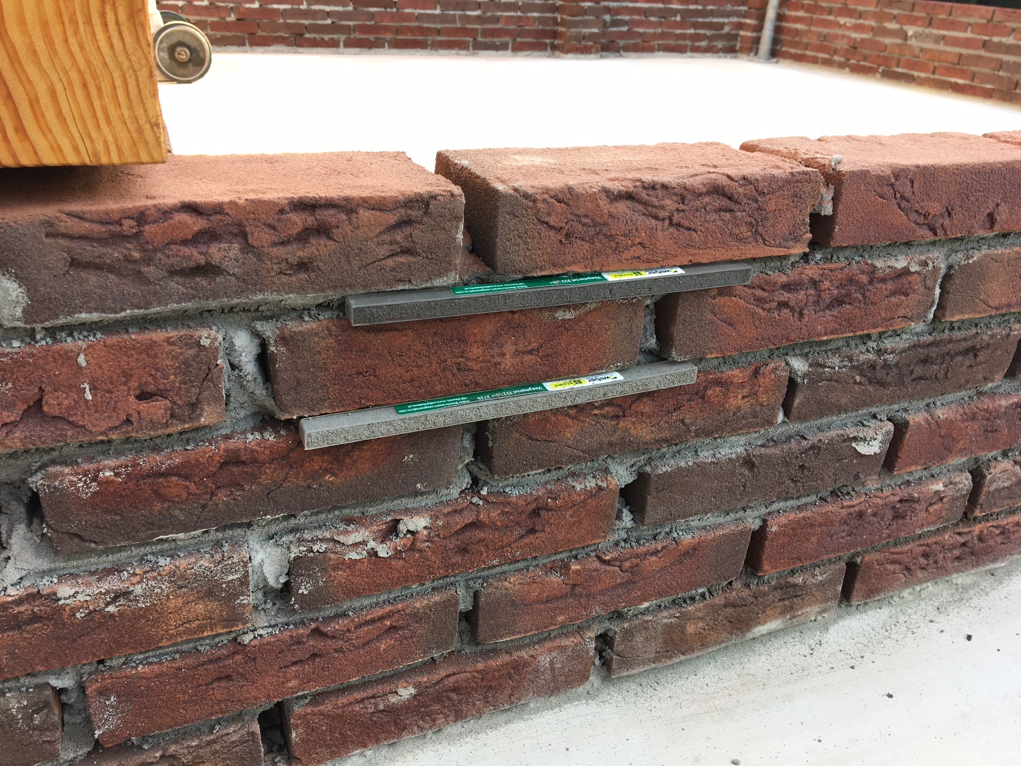

Tijdje niet meer wat van de bouw van de schuur/veranda laten horen, Had wat andere dingen tussendoor en door gebrek aan ervaring/kennis verliep het wat langzaam, aangezien ik het wel graag netjes wil hebben.
Afgelopen zaterdag had ik rust, en motivatie en dus een heel stuk op kunnen schieten.
Metselwerk is deze week wel klaar, met een beetje geluk het voegwerk ook en kunnen we beginnen met de wanden.
Afbeeldingslocatie: https://tweakers.net/ext/f/444kr1K8aovFZtvSDuVQg7SD/full.jpg
Afbeeldingslocatie: https://tweakers.net/ext/f/gBnXmNqSOASA8O9GCeC8MDPE/full.jpg
Afbeeldingslocatie: https://tweakers.net/ext/f/YATTPrtAd46lme1Q3hrsrCRV/full.jpg
Wandje links en rechts in het veranda gedeelte is 2x halfsteens, dit omdat ik beide zijdes afwerk, (buitenkant potdeksel) binnenkant vertikaal halfhout verbinding.
Revive the guild!

@Jelte,89 Net alsof het gesneeuwd heeft bij jou! Ziet er goed uit.

  • Offens1490
Beste Klus Tweakers,
Ben nieuw op dit topic
ga over een paar weken aan de slag om de kozijnen opnieuw te vererven.
ik heb al e.e.a uitgezocht maar zit toch nog een paar vragen die ik op google niet gevonden krijg of ik gebruik de verkeerde benaming voor iets.
foto 1:
Kozijn
Onderkant kozijn dorpel
Zoals je kunt zien heeft een stuk van de kozijn altijd gerust op stukje stenen dorpel. Ik ben van mening als ik het ga opschuren/lakken/etc wordt het wel mooi, maar de onderkant kan vocht nog steeds binnendringen.
Wat is wijsheid? Stuk wegzagen en dan nieuw stuk hout plaatsen die ik aan de onderkant al heb gelakt?
foto 2
Foto 2 geheel met panel
Deze foto geeft geheel plaatje weer. Latjes en bruine plaat gaan eruit en komt stuk Rockpanelen evt wat isolatie.
Is het verstandig om links, boven en rechts( |¯| )helemaal dicht te kitten en onderkant open te laten voor eventuele ventilatie?
Rechtsonder is duidelijk stuk weg bikken en niet alleen rotte gedeelte maar ook stuk van "schoon hout" impregneren en dan nieuw hout ertussen.
foto 3
Kozijnen. Ondergedeelte vervangen
Dit is meest erge plek zoals je kunt zien ooit al gerepareerd door vorige bewoner maar je hebt mensen die kunnen klussen en mensen die "denken dat ze kunnen klussen"
Maar goed foto 3 is eigenlijk mijn grootste vraag welk hout moet ik gebruiken?
ik ga van links boven het rondje met denkbeeldige rechte lijn hele stuk vervangen.
Wat ik wel weet is dat iedereen erover eens is hardhout betere keus is, maar de een zegt hardhout van lokale bouwmarkt is goed genoeg terwijl een andere zegt ga naar een lokale zagerij die hebben beter materiaal.
alvast bedankt!

  • Jelte,89
  • Laatst online: 15-10 23:16
Jelte,89
Woodworking
Kozijn 1, rotte deel weghalen, opvullen met 2 componenten hars,
Foto 2, Raam vervangen voor dubbel glas, glaslatten rondom en onder een neuslat, het hout eronder vervangen voor iets dat je leuk vind en dan ook daar ook een neuslat.
Vind je dat niet mooi, dan kun je je planken 2 mm van de onderkant laten stoppen, ziet niemand en zo heb je je ventilatie, Heb je het weer erop?
Foto 3, Het juiste profiel krijg je denk ik niet 1-2-3 bij de bouwmarkt, maar als je en duidelijke tekening maakt met de juiste maatvoering erbij willen ze dat bij een (kleine) timmerfabriek wel voor je maken voor een paar tientjes.
Ga je zelf aan de slag dan zou ik meranti nemen, of amerikaans grenen, dat heb je nu waarschijnlijk ook.

Ik wou jullie nog even laten zien wat de voortgang is van de aanbouw.
Afbeeldingslocatie: https://tweakers.net/ext/f/f7J2fNG7DVUzG02QiVg4Qk3j/medium.jpg
Afbeeldingslocatie: https://tweakers.net/ext/f/WmCT7tLkAtkcaBsRxqjD3V4G/medium.jpg
Ben blij dat ik besloten heb om hiervoor een metselaar in de arm te nemen. Dit zet ie neer in 3.5 uur metselen. Geen DIY, maar heb de laatste tijd even genoeg gedaan :+
Aanstaande zondag weer verder met het dak. Wordt ook nog pittig klusje vrees ik.

Ja tegen de professionals kun je niet opwerken, ik heb gister 4 uur gedaan over 3 meter gipsplaten, wel in een keer goed en met elektra, maar een profi doet het in een kwart van de tijd denk ik. :+

Verwijderd schreef op donderdag 14 juni 2018 @ 09:27:
Ja het is ook nog eens de eindafwerking dus dat moet in een keer goed. En als ik zie wat ik er uiteindelijk mee zou besparen om het zelf te doen, dan is dat echt de moeite niet. Daarnaast ben ik er zelf inderdaad 1 week fulltime zoet mee. Pick your battles zullen we maar zeggen!

Ah, Ik kan dus mooi mee doen met de metselklussen :)
Maar ik ben (er) klaar! (mee)
In principe was mijn plan ook om een metselaar in de hand te nemen, maar die ging de ziektewet in met een gescheurde spier in zn knie, dus dan maar zelf... En inderdaad, wat hierboven staat... Een metselaar is veel sneller! maar ik wilde het niet zomaar uitbesteden omdat ik er vrij secuur aan ben... Elke steen is bijvoorbeeld ook door mij 'bekeken' welke kant ik in het zicht wilde hebben ;)
Heb wel respect voor de metselaar gekregen, het lijkt specie gooien en metselen maar, maar voordat je zover bent: Specie maken, touwtje 'maken', maatverdeling overnemen, enz.
Maar goed, nog even voegen en dan is het dak aan de beurt :) Ben er alleen nog niet uit over de kleur van de voeg, De donkere voeg maakt het meer 1 geheel, terwijl de lichte voeg de steen er mooi uit laat springen, ook dat vind ik wat waard... want juist daarom deze steen gekozen,
Afbeeldingslocatie: https://tweakers.net/ext/f/g42SVOzm2VhUz9ryRhbdvvBb/full.jpg
Afbeeldingslocatie: https://tweakers.net/ext/f/IBGXUrTc73oVdAJmTpFp1XQW/full.jpg
Afbeeldingslocatie: https://tweakers.net/ext/f/UJWhCwdw9Lk98hchu830HNzD/full.jpg

Ik hou altijd wel van een lichte voeg.
Past ook mooi bij je sneeuw :X
FCG
  • Cheesy
Persoonlijk zou ik niet twijfelen: absoluut de meest donkere voeg. Een donkere voeg steekt tegen roodbruine stenen prima af. Met een lichte voeg wordt het contrast te groot wat mij betreft waardoor het goedkoop oogt.
Liefst iets verdiept zodat je mooi schaduwwerking krijgt.
Waarom ik dit zo stellig zeg, met onze woning hebben we daar ook voor gekozen:
Afbeeldingslocatie: https://i290.photobucket.com/albums/ll256/Kees_B/IMG_0200_zpss6kgt99d.jpg
  • Hmmbob
  • Laatst online: 03-11 19:57
+1, ik vind de donkere voeg ook een luxere uitstraling hebben.
  • YaaD
  • Laatst online: 20:49
Ik zou dan weer voor de lichte voeg gaan. Naar mijn idee komen dan de stenen beter tot hun recht. omdat ze er dan beter uit springen
