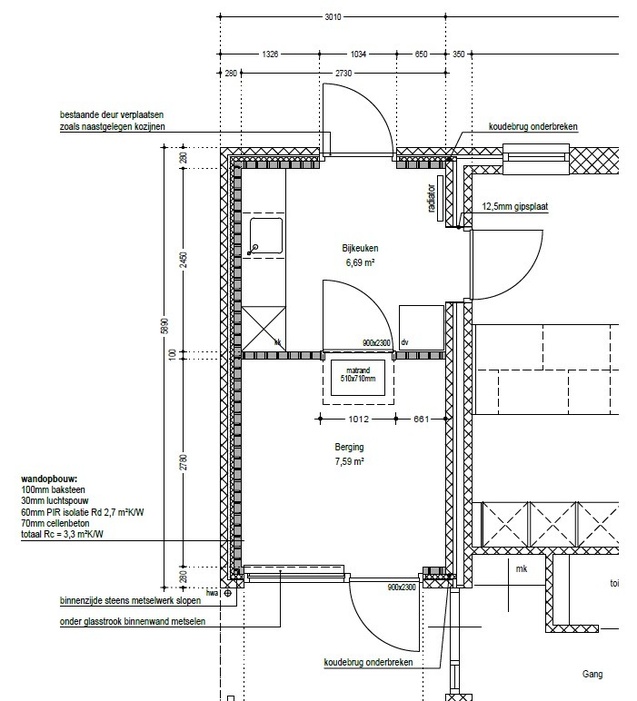

binnenkort ga ik beginnen met onze halfsteens garage te isoleren zodat we die als bijkeuken en berging kunnen gebruiken. De deur tussen bijkeuken en woning zit er nu al in en dat is best koud in de winter :P Het plan is om de deur in de achtergevel tijdelijk in de opening naar de keuken te plaatsen zodat de woning tijdens de verbouwing nog steeds afgesloten kan worden. Die deur wil ik toch naar achteren zetten zodat de negge gelijk is aan de overige kozijnen.
In de opening voor zit nu een kanteldeur die voorlopig vervangen wordt door een dicht geïsoleerd paneel. Ik wil daar een houten kozijn in plaatsen met loopdeur en glas en isolatie e.d. en dat gaat snel richting de 2k+ euro's en dat wil ik er nu nog niet aan uitgeven.
Hele vloer gaat er uit en wordt vervangen door een betonvloer met 80mm PIR isolatie. Wanden maak ik van 60mm PIR en 100mm cellenbeton. Dak ga ik aan bovenzijde isoleren met 90mm PIR. Flinke klus maar levert uiteindelijk wel een handige bijkeuken op.
Onder de droogloopmat bij de binnendeur komt een pompputje voor de hydrofoorpomp bij mijn puntstuk.
De afwerking van beide ruimtes zijn voorlopig nog bijzaak. Hoofdzaak is de schil te isoleren zodat het niet zo hard meer tocht langs de opdekdeur op :P
