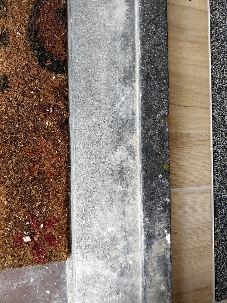

Afgelopen maandag is mijn originele LIPS oplegslot vervangen door een meerpuntssluiting met meteen ook een nieuwe cilinder (identiek aan de achterdeur, ideaal!). Voordeur ook meteen even van nieuwe scharnieren (laten) voorzien zodat hij juist afgehangen is.
Nu wil ik de entree verder opknappen en zag ik dat de hardstenen dorpel na vijftig jaar redelijk wat slijtage heeft. Hij is wel dusdanig hard dat er niet echt stukjes vanaf zijn dus hij lijkt mij prima te 'repareren'. Kan ik dat zelf doen met een schuurmachine/schuurpapier of is het beter dat aan een professional over te laten?

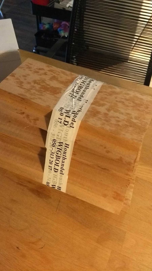

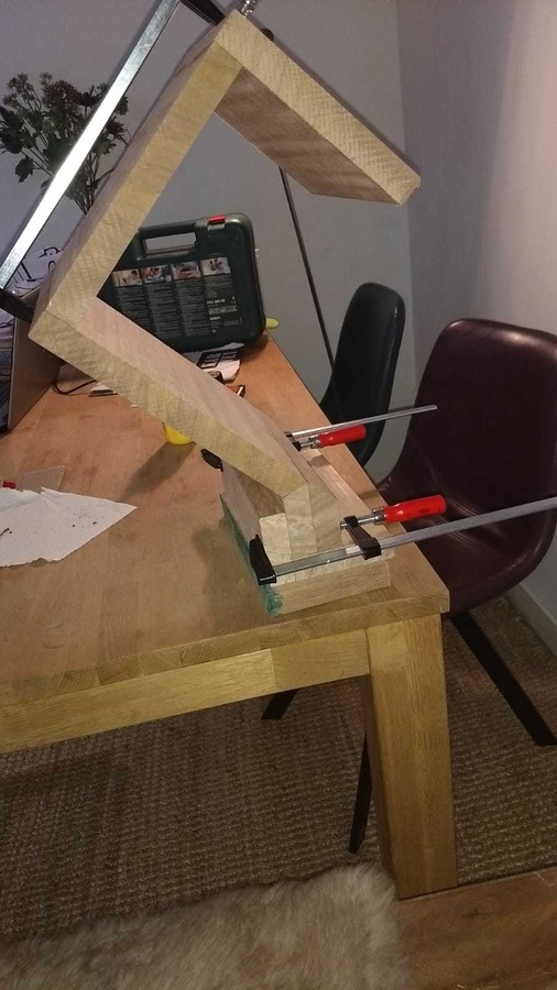

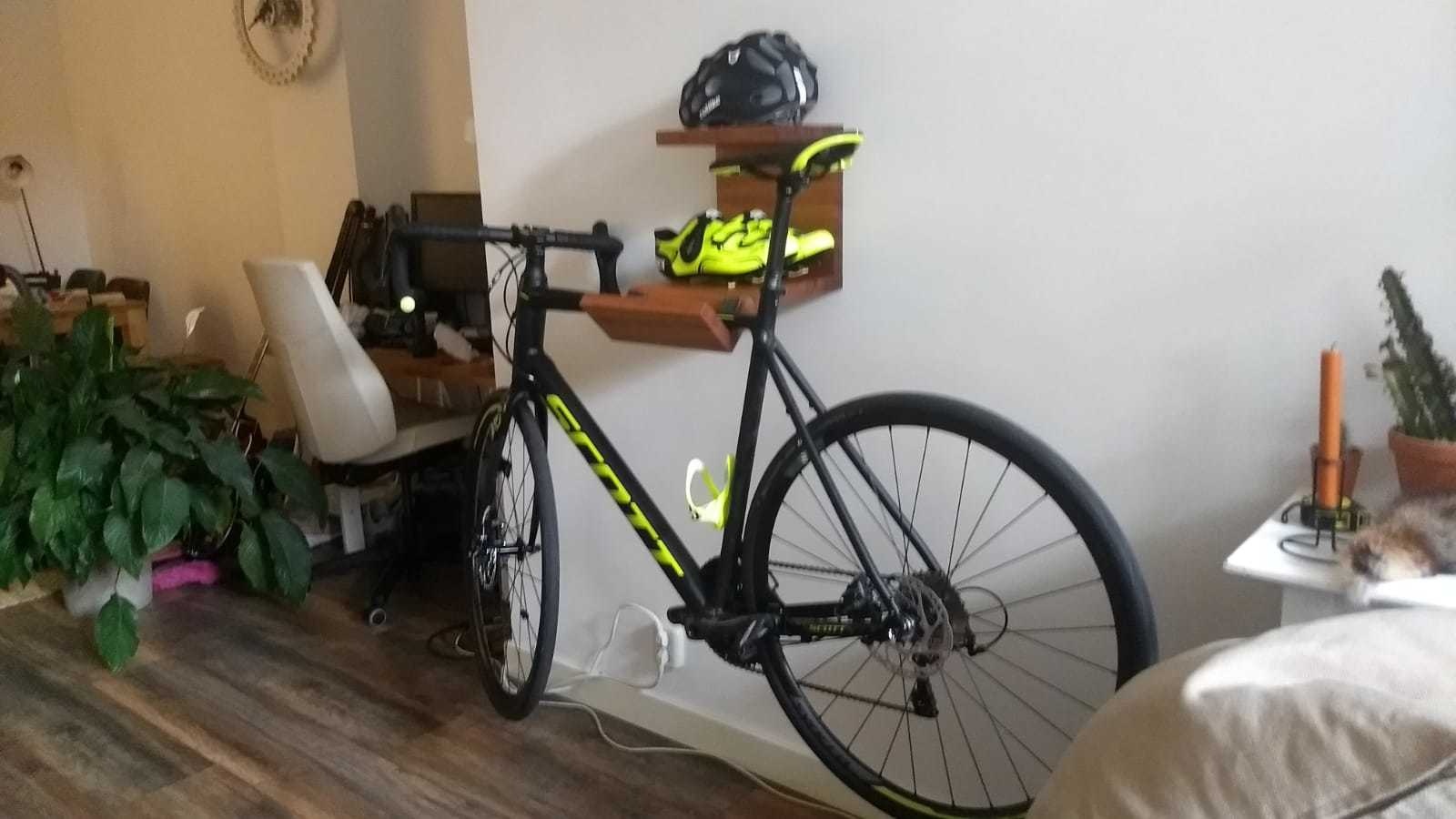

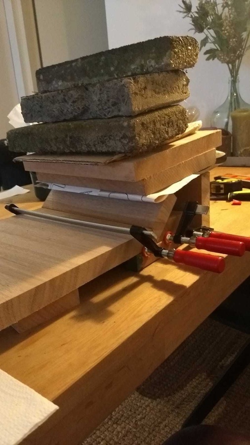

Vorige week aan het knutselen geweest en een hanger voor mijn nieuwe fiets gemaakt:
fiets
Afbeeldingslocatie: https://tweakers.net/ext/f/0zx30PhW0Yi4qgUClalidRKA/thumb.jpg
Afbeeldingslocatie: https://tweakers.net/ext/f/SqFd1ZhPVq6qZxzFaswSsabX/thumb.jpg
Afbeeldingslocatie: https://tweakers.net/ext/f/bzmWY0kOJrW9DziuwiKK1cjo/thumb.jpg

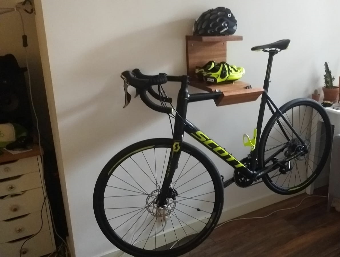

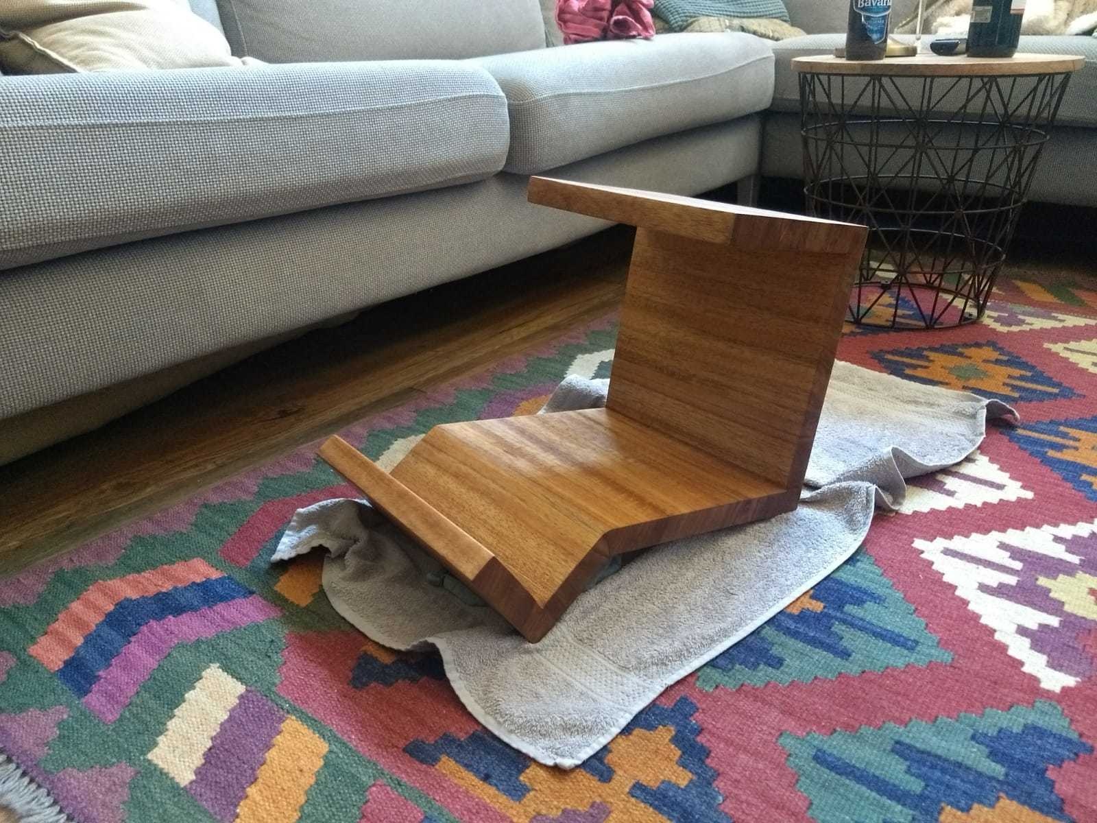

Met als eindresultaat (helaas niet de mooiste foto):
Afbeeldingslocatie: https://tweakers.net/ext/f/54JdZXHNlabPtnnHmVRc5j4f/thumb.jpg
Afbeeldingslocatie: https://tweakers.net/ext/f/vcpnOpmNNHAqtkIdZ225W9Dm/thumb.jpg

@MrCostanzo Wel leuk, je fiets in de woonkamer :+
[ Voor 3% gewijzigd door vhal op 21-06-2018 11:38 ]
Strava
  • MrCostanzo
  • Laatst online: 30-10 09:23
vhal schreef op donderdag 21 juni 2018 @ 11:35:
Vooral vrouwlief vindt het fantastisch :P
Wellicht dat hij op termijn op een andere plek komt te hangen, maar voorlopig is dit voor ons aardig praktisch :)
  • Rafarion
  • Laatst online: 12:34
MrCostanzo schreef op donderdag 21 juni 2018 @ 11:23:
Super nette bike holder. :)
Heb je er nog schroeven in de kopse kanten (blind) in geschroefd of enkel verlijmd? (Aan de muur kant dus)
Het is vrij dik hout maar soms enkel lijmen van een lengtekant zonder extra lamel/duvel/schroef kan zijn dat het dat het mogelijk een keer breekt/scheurt.
Soms de lijmbinding zelf niet, maar soms ook langs een houtnerf in de buurt van het verbindings vlak omdat daar dan veel stress op kan staan.
Maar mogelijk een non-issue want een wielrenfiets is niet zo zwaar en lijkt me 30mm dik hout, maar vroeg het me af.
Ik hoop voor je dat het een beetje een nette boom was want dit is de meest ongunstige en onveilige manier om dat stukje hout te belasten. Zou me niks verbazen als je vandaag of morgen je fiets en halve houder op de grond aantreft.

leecher schreef op donderdag 21 juni 2018 @ 16:36:
Het lijkt me eik als ik het zo zie. Langshout met langshout verlijmen is de sterkste lijmverbinding die je kan krijgen. Ik denk niet dat het echt een punt gaat worden, het lijkt me geen extreem zware fiets. Het hout een kwartslag draaien had hem mooier gemaakt, maar de lijmverbindingen weer zwakker die dan verstevigd hadden moeten worden.

simon schreef op donderdag 21 juni 2018 @ 16:51:
Het gaat niet om de lijmverbinding maar om het hout zelf. Hij zet een buigkracht haaks op de nerf, de minst sterke richting van hout. Als hij pech heeft is het geen mooi stukje hout, krijg je een nette (natuurlijke) scheur en dondert de boel gewoon naar beneden.
Ik heb een betaalde 2025 WinRAR licentie (geen leugen)
  • MrCostanzo
leecher schreef op donderdag 21 juni 2018 @ 17:03:
Het is maranti, en volgens mij een prima stuk. Je hebt natuurlijk helemaal gelijk qua buigkracht, maar de fiets weegt niet zoveel (onder de 11kg) en het stukje hout lijkt me sterk zat.

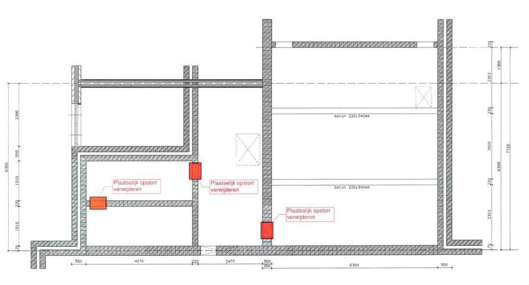

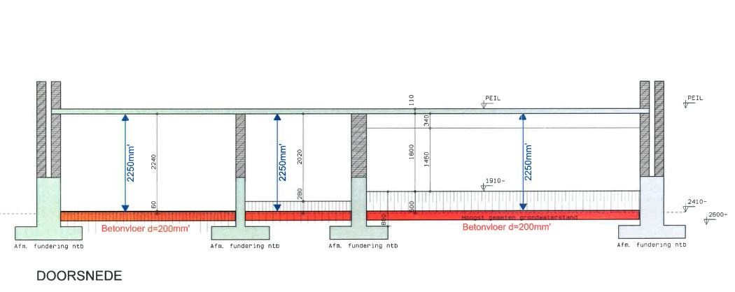

Wij krijgen over een kleine drie weken de sleutel van ons huis. Het is een gebouw uit 1928 dat volledig is gerenoveerd aan de buitenzijde en constructief op orde (conform bouwbesluit) is gebracht aan de binnenzijde. Verder krijgen we het casco geleverd; kale muren, geen leidingwerk, geen trappen, geen isolatie, echt kaal. We hebben een aannemer in de arm genomen die het huis voor ons gaat afbouwen. Eén project dat ik wel zelf ga oppakken is het realiseren van een kelder.
Even in gedachten houden dat de begane grond al circa 1m boven maaiveld zit. Onder het huis zit een kruipruimte die op het meest ondiepe punt al 180cm is, het meest diepe punt zit op 225cm. We zitten op zandgrond en hebben te maken met een fundering op staal. Begin vorig jaar heb ik in de kruipruimte een verticale pijp ingegraven, het afgelopen jaar heb ik daar regelmatig het grondwaterpeil gemeten. In september stond er één keer een plas aan de achterzijde (het diepste gedeelte), dat was denk ik een samenloop van extreem veel regen in combinatie met een gebroken regenpijp die al het water van dak tegen de gevel aan liet lopen. In de pijp die ik heb ingegraven is het peil nooit hoger dan 241cm geweest, gemeten vanaf de verdiepingsvloer (dat was dezelfde dag in september).
Het idee is om een kelderbak te maken die ongeveer tot maaiveld-niveau waterdicht moet zijn. Het plan is als volgt:
  • Het teveel aan zand (35m3) laten wegzuigen tot het punt waar we circa 15cm zand op de horizontale stroken fundering hebben. We zitten dan op circa 245cm diepte.
  • Het deels doornemen van de betonnen funderingsbalken/opstort verwijderen.
  • Spouwlatten op de muren
  • Op het zand een laag bouwfolie, doorlopend langs de muren tot de verdiepingsvloer, dichtgeplakt.
  • Op het bouwfolie een laag van 8cm PIR platen met alu, ook dichtgeplakt.
  • PIR langs de muren aanbrengen tot de verdiepingsvloer.
  • EPDM plakken op de PIR platen, de vloer en de muren tot een hoogte van circa 1m vanaf de grond gemeten.
  • Staalnetten aanbrengen.
  • 16cm beton storten en laten vlinderen.
  • Na drogen beton de ruimtes verder afwerken.
E.e.a. is uiteraard tot stand gekomen in overleg met- en na doorrekening van een constructeur. Onderstaand de grove tekeningen. 20cm beton wordt vervangen door de opbouw zoals hierboven weergegeven. Dat geeft toch wel iets meer zekerheid bij hoge grondwaterstand.
Afbeeldingslocatie: https://tweakers.net/ext/f/mCCYzyC8SCkajdJZgxdpiixv/thumb.jpg
Afbeeldingslocatie: https://tweakers.net/ext/f/ZJcTjFxT9lqBBamtoHuvCbEj/thumb.jpg

Zonder isolatie is dus NIET conform bouwbesluit

Misschien voor de zekerheid aan de buitenkant van je huis nog een drain ingraven zodat bij paar dagen heftige regen het water ook makkelijk weg kan om eventuele vochtproblemen toch te voorkomen :?
Daarnaast, waarom stort je de vloer niet gelijk aan, of op de poeren van de bestaande fundering :? wordt alles toch beter 1 geheel :?

Het ging over de constructie..
ybos schreef op zondag 24 juni 2018 @ 07:06:
Dat zou misschien wel kunnen, alleen hoe ga ik het dan isoleren en waterdicht maken?
Deze opzet is door de constructeur gekozen, hij gaf aan dat er laagje zand boven de fundering moest blijven.

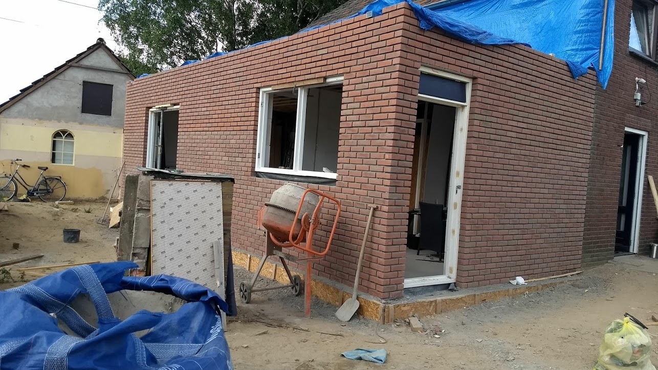

Om de muren met tekst te doorbreken een fotootje van de aanbouw die afgelopen weekend is afgemaakt door de metselaar. Historisch momentje en afgesloten met een lekker pilsje. :+
Afbeeldingslocatie: https://tweakers.net/ext/f/YncBKycIGmOZEwNv8xY71bj4/medium.jpg
Volgende project is de dakbedekking aankomend weekend en dan met de muur tussen de woning een aanbouw aan de gang. Wordt nog wel wat

Ziet er netjes uit. Heb je er trouwens bewust voor gekozen om de bovenkant van de kozijnen allemaal op een verschillende hoogte te plaatsen?

Dank je. Nee is uiteraard niet bewust voor gekozen. Was natuurlijk wel het mooist geweest. Ik heb gebruik gemaakt van tweede hands materiaal. Hierdoor kon ik vooraf niet voorzien hoe het uit zou komen.
Zo zijn de openslaande deuren bijvoorbeeld 2 meter hoog, en de achterdeur aan de zijkant (die ik met kozijn heb gekocht) in zijn totaliteit 2.35 hoog. Hierdoor heb je natuurlijk hoogteverschil dat je ook niet simpel op kunt lossen.
Met het kozijn had ik er wel beter op kunnen letten omdat het verschil maar 1 steen is. (zie ik overigens nu pas :F)

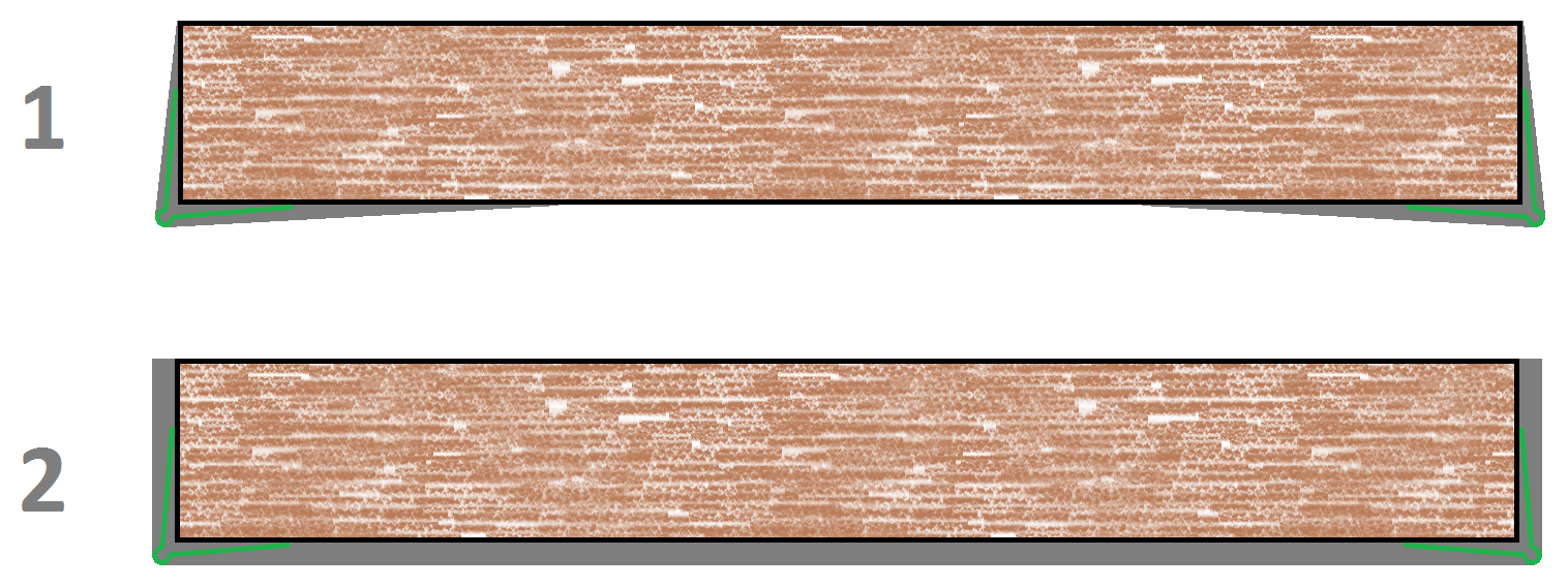

Nou, glad staat niet gelijk aan vlak, vlak staat niet gelijk aan waterpas en waterpas staat niet gelijk aan haaks. Dus iets kan superglad zijn, maar niet vlak en niet waterpas. Dit wordt vaak door elkaar gehaald. Een stukadoor zorgt dat een wand én waterpas, én vlak én haaks én glad is. Vaak wordt nieuwbouw redelijk glad en waterpas opgeleverd, maar lang niet altijd haaks en vlak.
Zie voorbeeld (1 is zoals nieuwbouw soms opgeleverd wordt, 2 is hoe een stukadoor het maakt). Behangklaar stucwerk glad maken kun je zelf makkelijk doen door schuren (haalt bobbeltjes weg) en vervolgens pleisteren (haalt kuiltjes weg). Dan is het perfect glad, maar dat zegt dus nog niks over vlakheid, haaksheid en waterpas.
Voorbeeld (bovenaanzicht, bruin=wand, groen=hoekprofiel, grijs=stucwerk).
Afbeeldingslocatie: https://tweakers.net/ext/f/oih6aCX87XdP6E9o2HXMfTBE/full.png

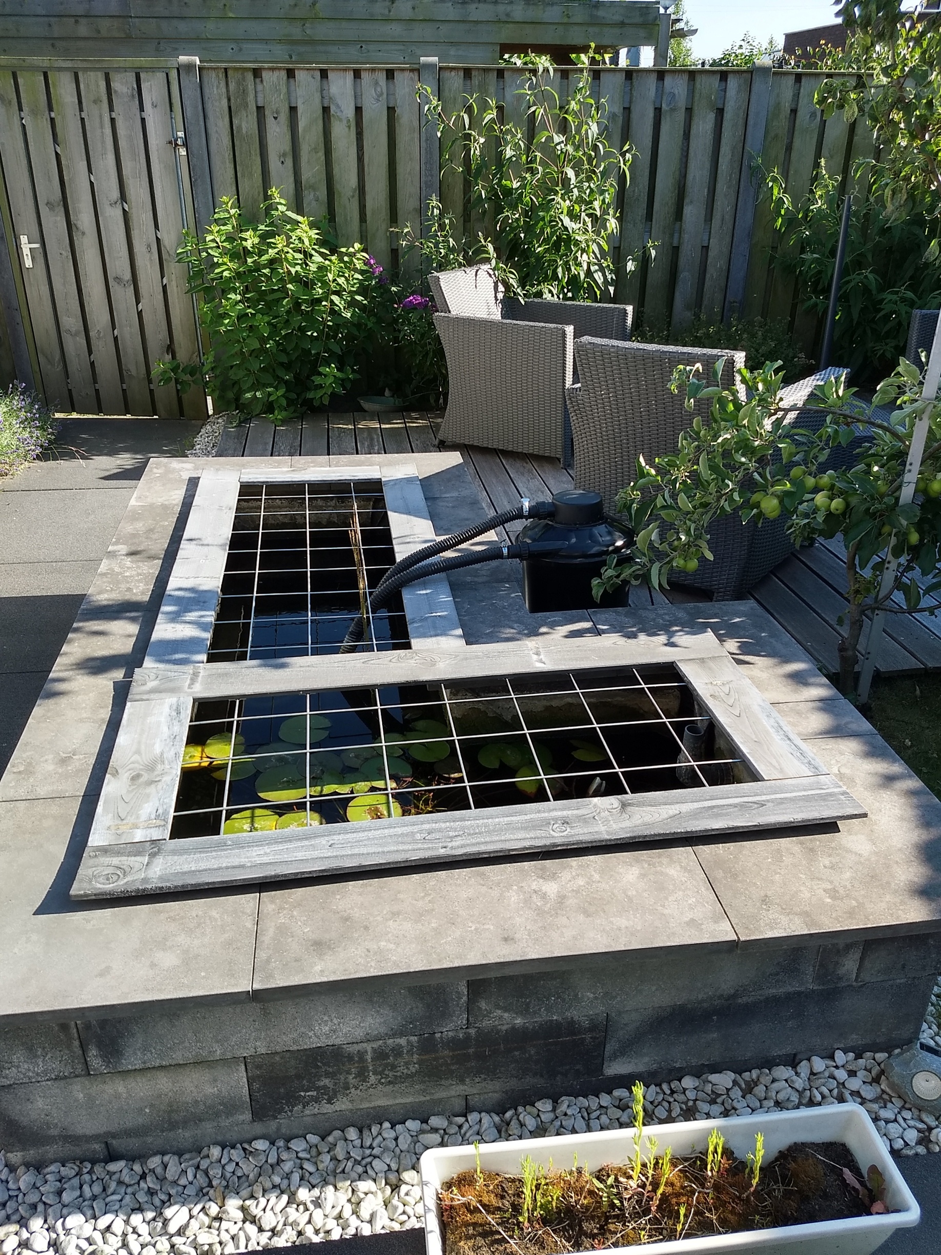

* The Eagle gisteren met Eagle Sr wat noeste arbeid gedaan en een afdekking op de vijver gemaakt:
Afbeeldingslocatie: https://tweakers.net/ext/f/S62vHGDAipK3UeOnp6WKlHqc/full.jpg
Kan er in twee delen af zodat ik ook los bij de pomp kan :)
Maar hoofdzaak was dat de kinderen gewoon weer veilig in de tuin kunnen spelen, en dat kan nu. Gaat nergens heen en ze kunnen er ook niet doorheen donderen :Y)
Liep bij de Gamma toevallig tegen vergrijsd tuinhout aan. Was in deze situatie ideaal, staat heel goed zo :)
Edit: let niet op de plantenbak btw. Die moet al 2,5 jaar weer eens gevuld worden. Iets met prioriteiten van Mrs Eagle en een paar kleine kids :P
Helder, dank. Zo op het blote oog lijkt situatie 1 niet op ons van toepassing.

Dennis schreef op woensdag 20 juni 2018 @ 11:31:
Iemand die hier nog iets over kan adviseren? Ik heb even een foto bijgevoegd.
Afbeeldingslocatie: https://tweakers.net/ext/f/fwoGJGfZ703R4CvmR0qLbsTF/thumb.jpg

Dennis schreef op dinsdag 26 juni 2018 @ 10:49:
Ben ook benieuwd, ik heb natuurstenen vensterbanken die mishandeld zijn door de vorige eigenaar. Zit zelf te denken aan een polijstmachine.
  • Jelte,89
  • Laatst online: 15-10 23:16
Jelte,89
Woodworking
Natuurstenen kun je behandelen met een polijstmachine inderdaad, even kijken op de website van de fabrikant hoe en wat qua middelen je moet gebruiken.
Revive the guild!
  • Aardappel
  • Registratie: Mei 2016
  • Laatst online: 17:14
Heb zelf Zimbabwaans zwart gezoet natuursteen (stukje zachter dan Belgisch hardsteen) gepolijst met een polijstmachine en een klodder turtle wax. Ziet er weer als nieuw uit.
  • Kalevandaal
  • Laatst online: 07:11
Wat wil je repareren?
Hardsteen slijt nou eenmaal door erover te lopen. Maar de hardheid is enorm. Als je het weer op kleur wil is het een ander verhaal. De hardsteenboer zal hem zoeten (schuren met water) om hem te polijsten. Je loopt dit er wel weer af.

Jelte,89 schreef op dinsdag 26 juni 2018 @ 12:18:
Euhm, het zit in ons huis sinds 1968 en ik heb geen bonnetje gekregen van de aannemer van toen :+.
Kan ik of kunnen jullie aan de foto herkennen wat voor soort natuursteen het is? Ik heb een Festool Rotex en daar is vast wel een polijstaccessoire voor verkrijgbaar.

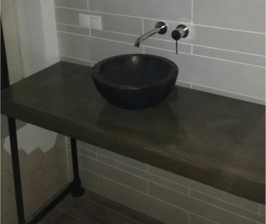

frietsje schreef op dinsdag 26 juni 2018 @ 12:56:
Heeft iemand ervaring met beton sealen?
Onze nieuwe keuken is af en ik ga hierop een blad van beton maken. Ik ben alleen nog aan het twijfelen over welk middel ik ga gebruiken (en welke ook geschikt is voor de keuken).
Ik gebruik de standaard lichtgewicht beton van weber, en wil natuurlijk de matte uitstraling houden. Tot nu toe is deze kit mijn optie, maar ik lees weinig ervaringen.
Ik heb gebruik gemaakt van: https://polyestershoppen....oating-transparant-6.html. Dit heb ik aangebracht met een schuimroller en tussentijds laten uitharden. Mocht je dit gebruiken, pas dan wel op dat het niet gaat druipen. Dan kan het een stuk minder mooi worden.
Ziet er dan zo uit: Badkamermeubel
Op verzoek kan ik wel wat betere foto maken voor je.

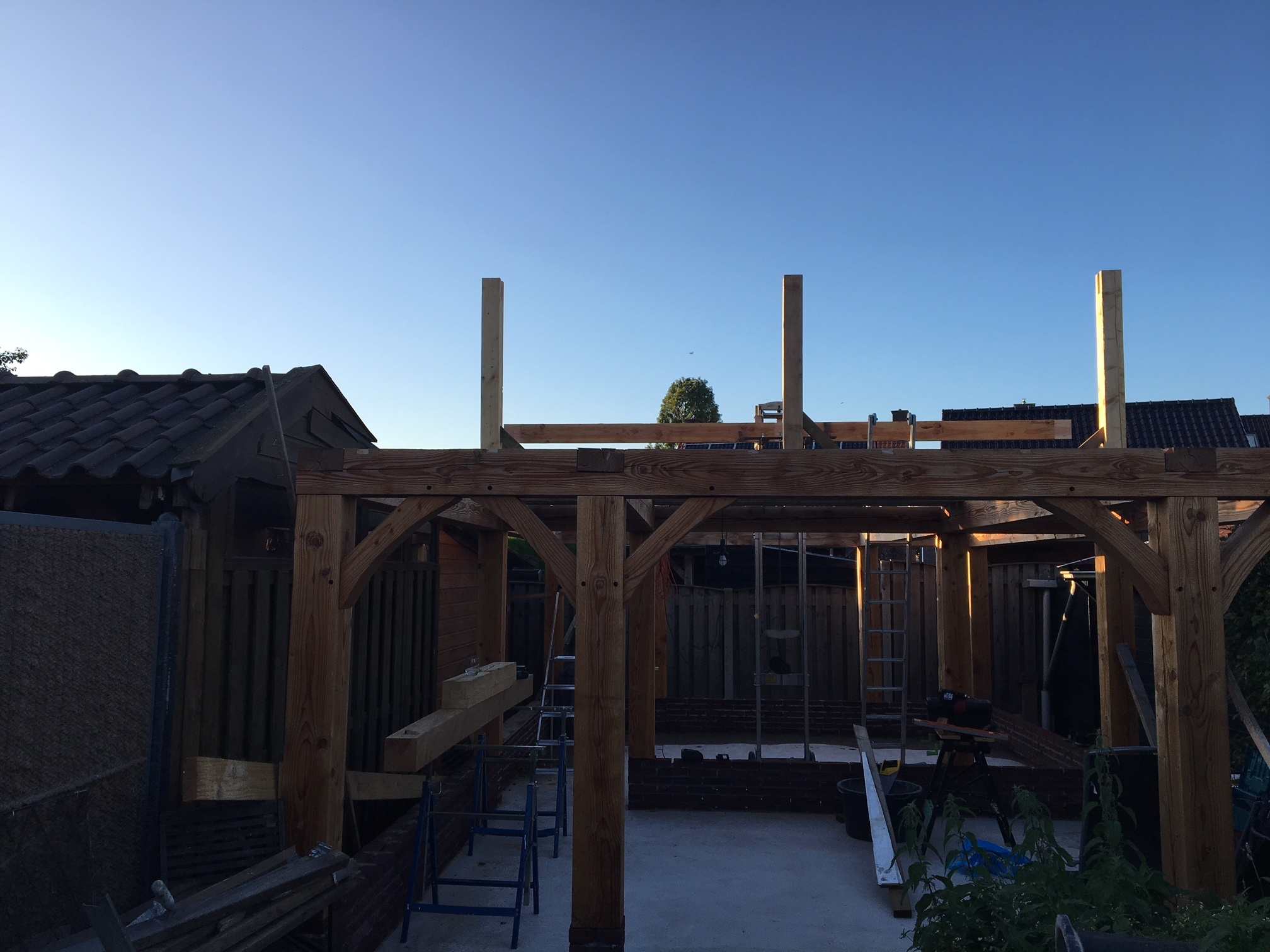

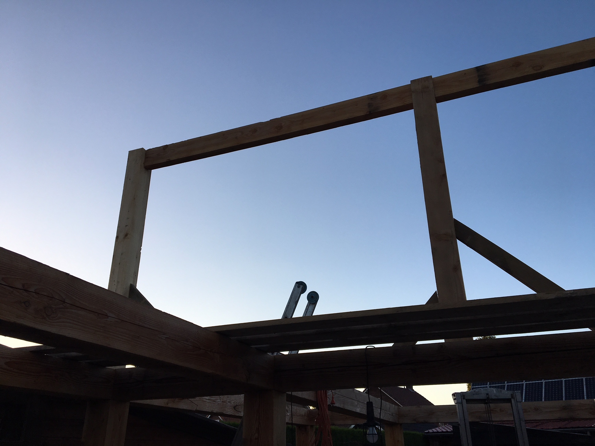

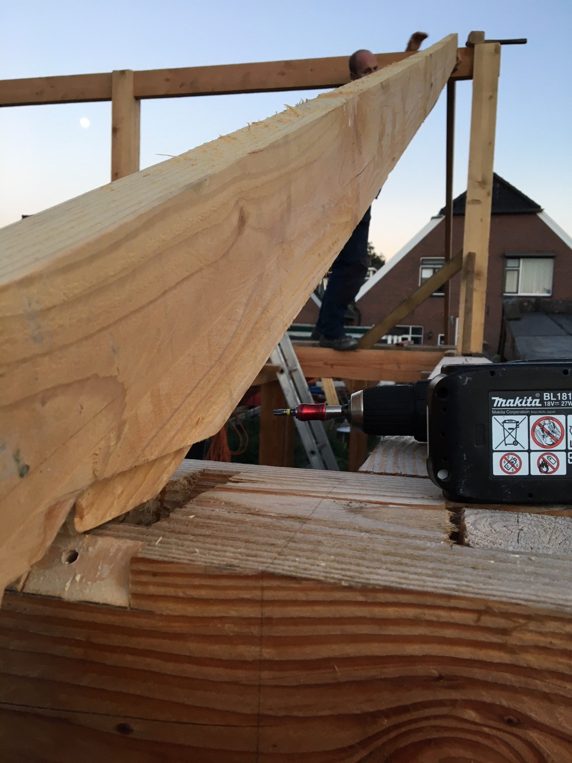

Afgelopen zaterdag de priemstijlen gemaakt, voorzien van gaten en de nokbalk gemaakt en uiteraard voorzien van pennen.
Gisteravond de boel rechtop gezet en nu kunnen de spanten er op.
Afbeeldingslocatie: https://tweakers.net/ext/f/TJE1W6X7No2sX25Wes8A8q3C/full.jpg
Afbeeldingslocatie: https://tweakers.net/ext/f/2JJrg9P4Rx8U6eMEnSj58dVm/full.jpg
Afbeeldingslocatie: https://tweakers.net/ext/f/8VJfdWcnZGOsrfp2UsWVpBpl/full.jpg
Afbeeldingslocatie: https://tweakers.net/ext/f/nLwrhU16kfI2ppeEkxXDr5da/full.jpg
Helaas is moeders deze week veel werken 's avonds dus heel hard zal het niet gaan.

YaaD schreef op dinsdag 26 juni 2018 @ 13:33:
Ziet er dan zo uit: [afbeelding]
Thnx. Normaal ben ik niet zo'n fan van epoxy omdat het te dik/glanzend oogt, alleen kan ik het niet zo goed zien op je foto.

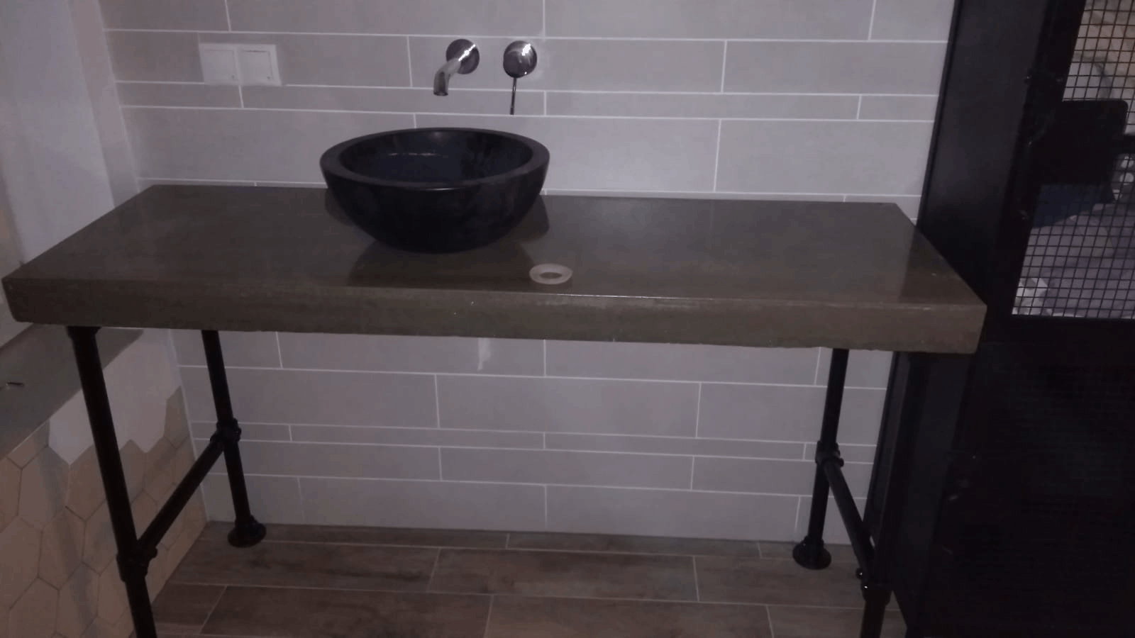

frietsje schreef op dinsdag 26 juni 2018 @ 14:23:
Hopelijk is het hierop wel wat beter te zien: Afbeeldingslocatie: https://tweakers.net/ext/f/bTn1wGbk72V2Bh6RXA0swnSB/medium.png
Het oppervlak zelf is inderdaad wel wat glanzend. Geloof dat er ook wel matte epoxy bestaat, maar die zal wel wat prijziger zijn en weet niet hoe dat gaat verder.
edit: wij hebben het blad gemaakt in spaanplaat. Goedkoop alternatief voor betonplex, mocht je daar voor willen gaan. Heb de randen met inpaktape ingepakt zodat die zijkanten ook mooi glad zijn.
Polijsten, kleurverdiepend impregneren.

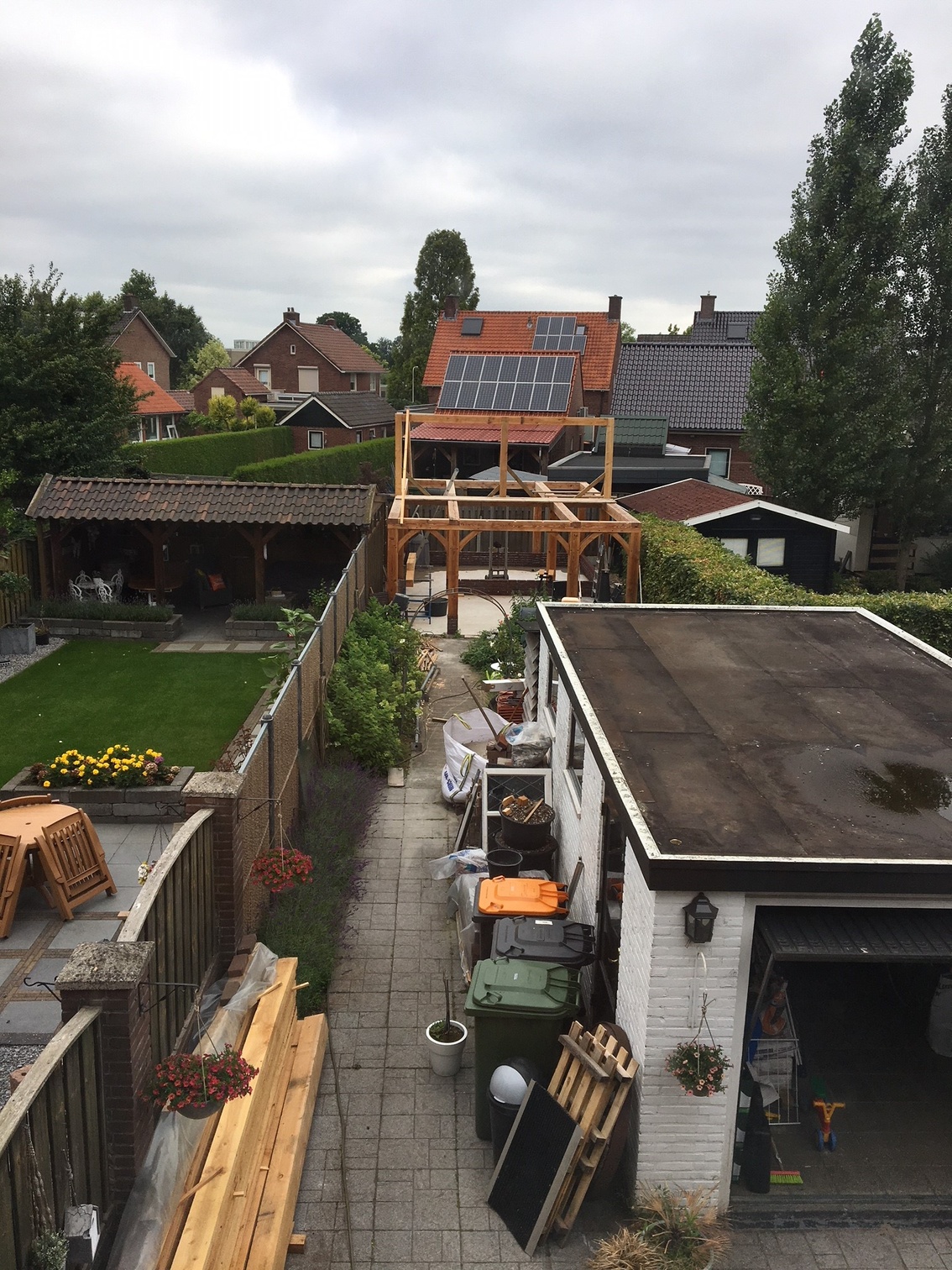

Wat sfeerbeelden!
Afbeeldingslocatie: https://imgur.com/Xrgmzte.jpg
Afbeeldingslocatie: https://imgur.com/RMsARy9.jpg
[ Voor 10% gewijzigd door Jelte,89 op 28-06-2018 14:53 ]
Revive the guild!
Wat een vakwerk, prachtig om te zien! :)
  • Frank!in
  • Laatst online: 31-10 20:28
Prachtig om te zien inderdaad! Flinke schuur zeg, zijn de buren er ook blij mee? :P

Deef_K schreef op woensdag 27 juni 2018 @ 20:58:
Ik heb mijn foto gisteren ook doorgestuurd naar een natuursteenspecialist in mijn woonplaats en die adviseerde om het (nat) te schuren met korrel 180 en dan naar 300. Wel gaf hij aan dat het lichtgekleurde verwering is en niet zozeer slijtage.

Nog wat beelden:
Afbeeldingslocatie: https://i.imgur.com/CHQtV4G.jpg
Afbeeldingslocatie: https://i.imgur.com/uz7pTFN.jpg
Afbeeldingslocatie: https://i.imgur.com/KLGXbTA.jpg
Het geheel is 4 meter hoog, de tuin is op het noorden, dus pak eigenlijk van niemand zon en licht af, en ben van te voren bij de buren geweest inderdaad :)

Dennis schreef op vrijdag 29 juni 2018 @ 10:13:
Om de originele kleur weer terug te krijgen zou insmeren met een natuurlijke olie het beste resultaat moeten geven, maar het zal op termijn altijd weer terug verkleuren.
En daarom voer je onderhoud uit ;) Met polijsten (nat schuren met diamant) moet dit dus wel lukken.
