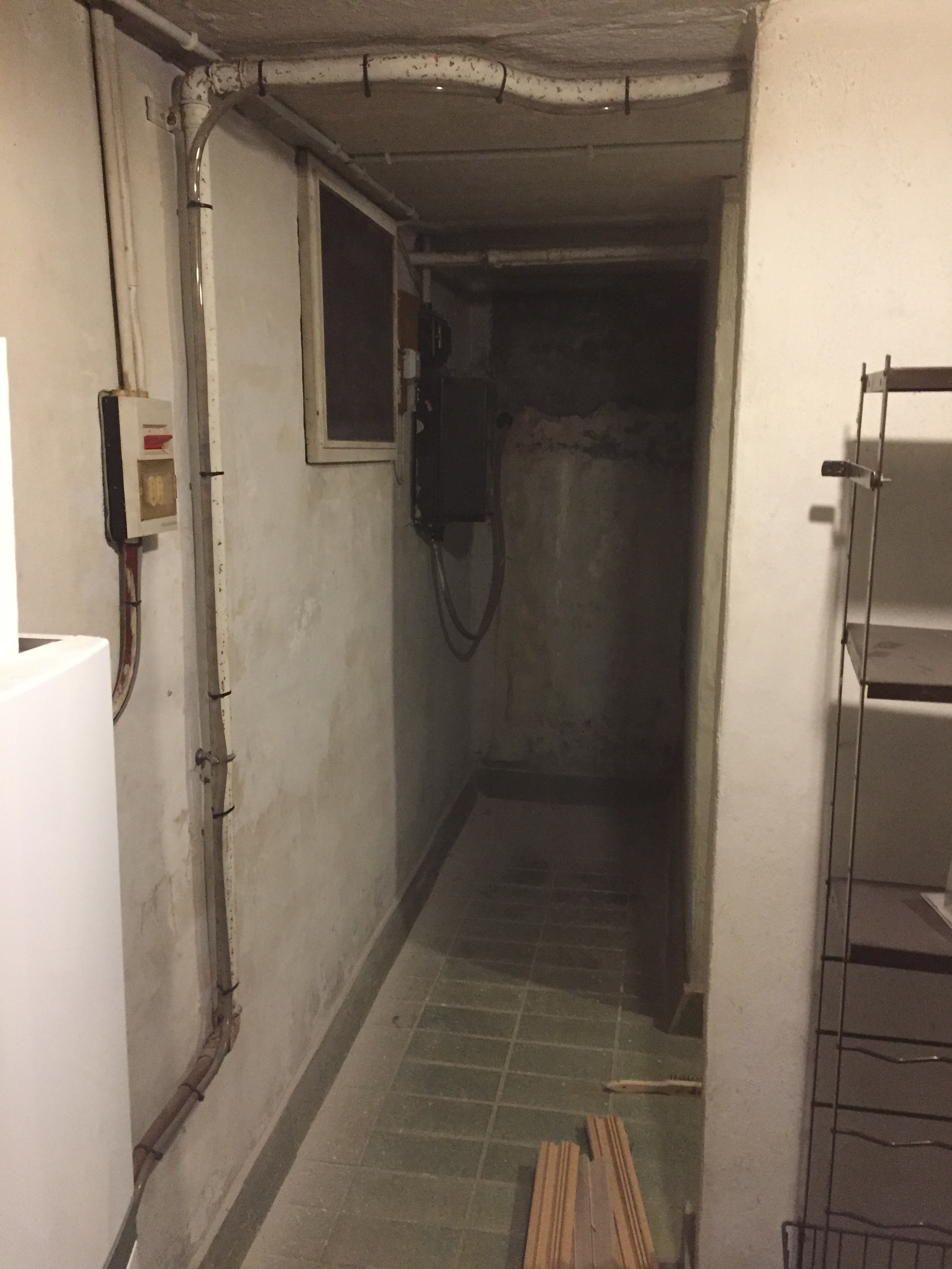

  • Zorg
  • Laatst online: 07:23

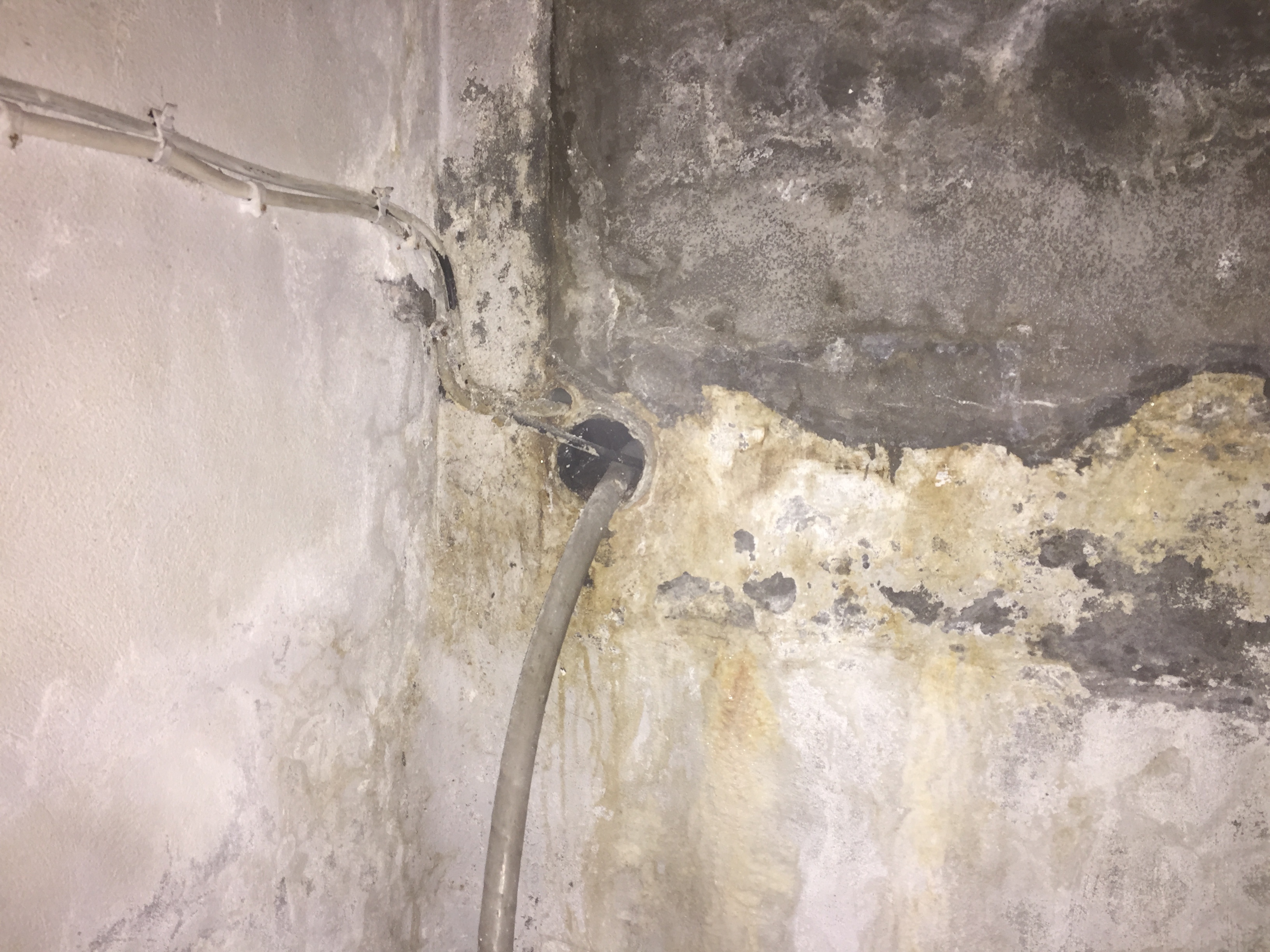

Ook maar weer een klusje opgepakt.... de kelder! Ondanks dat we een redelijk ruime kelder hebben die ook nog aardig droog is, heb ik toch last van schimmel! Nadat we heel wat dozen hebben kunnen weggooien gebruiken we de kelder niet/nauwelijks. Zonde! Dus ben ik nu begonnen met het kaal krabben van de muren met staalborstel en de muren te behandelen. Natuurlijk als het vochtprobleem niet wordt aangepakt heb ik binnen de korste keren weer schimmel! De muren voelen droog op twee na! Die zijn echt vochtig/nat en ik denk dat daar een deel van de problemen aan te wijten valt!
Dit is de ergste muur. Ook boven het gat waar de Electra binnenkomt is het nat. In het gaat zelf ook een beetje. Ik heb geen idee wat er achter kan zitten en ben benieuwd wat ik hier aan kan doen!
Afbeeldingslocatie: https://tweakers.net/ext/f/Rm34uu7CtRXqRgRZqJoMSaIZ/thumb.jpg
Afbeeldingslocatie: https://tweakers.net/ext/f/36Jhpu1i9T040HeFVW88usKh/thumb.jpg
Ik vermoed dat het iets van grondwater is. Ik heb zeker geen abnormaal waterverbruik dus denk/hoop niet op een lek. Er boven zit de hel. Enige wat enigsinds in de buurt komt is het toilet en de garage waar een afvoer zit (circa 2m verder). Ik kan er wat voor zetten maar daar los ik het probleem niet mee op. Anders zou ik dat stuk van de kelder kunnen afzonderen met een deur maar denk dat dat niet voldoende is om het buiten rest vd kelder te houden

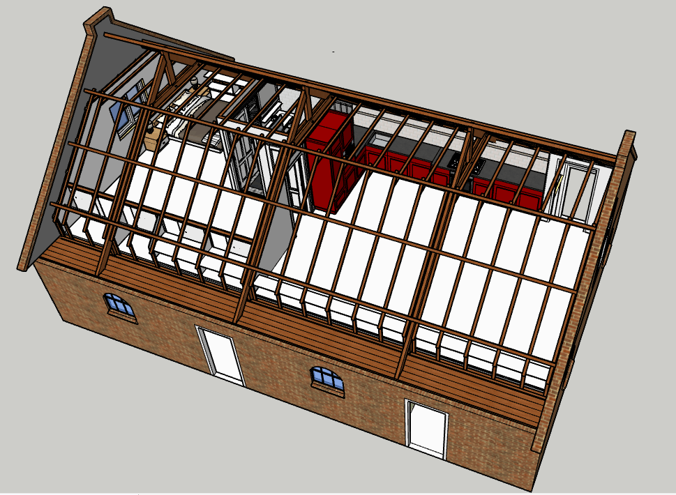

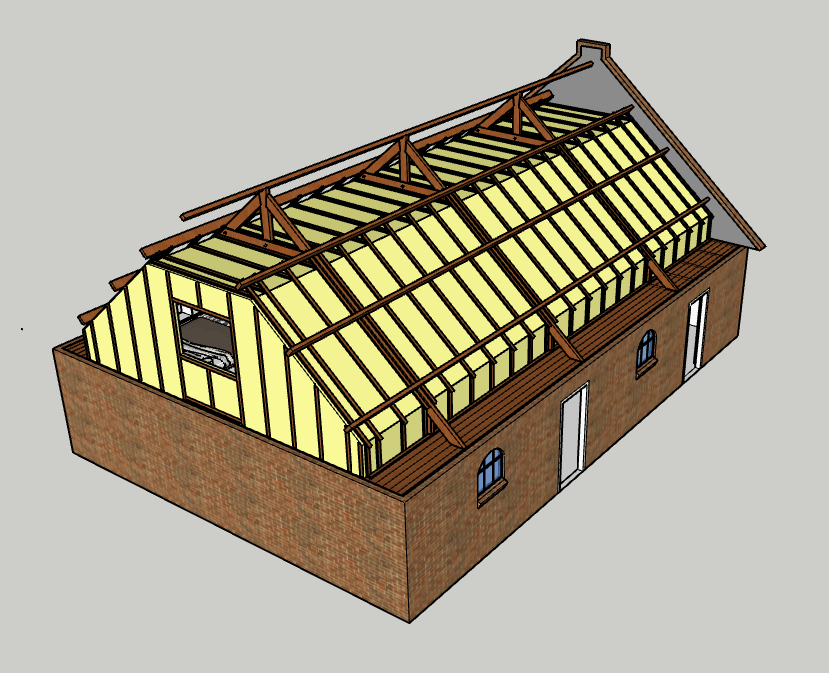

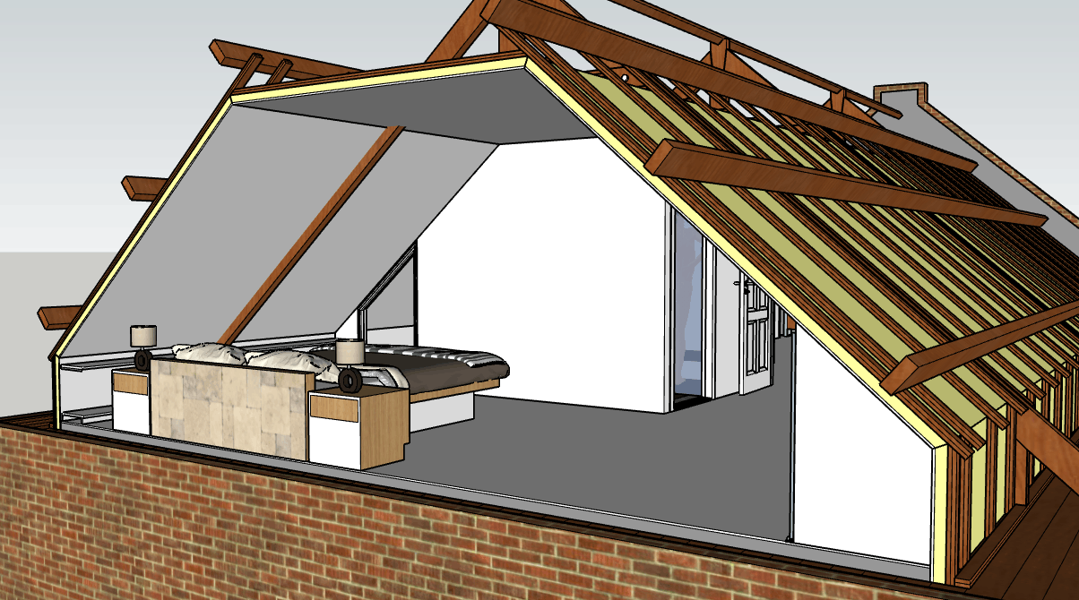

De K118 had ik nog niet gevonden.
Ik blijf bij Recticel Eurothane G 50+12,5, die is per vierkante meter 18,95 ex als ik 45 platen bestel.
Die is vergeleken met de Kingspan K118 45+12,5 bijna de helft goedkoper.
Voor mijn projectje heb ik voor de prijs van een Kingspan dak/wand-schil een gelijkwaardige waterdichte luchtdichte schil, een isolatievloer (60mm) en een 12mm spaanplaat vloer extra.... da`s makkelijk beslissen. ;)
Het golfplaten asbestdak moet vervangen en lekt hier en daar een druppie, maar pas over een paar jaar. Die schil en al aanwezige ventilatie moeten de binnenkant zolang vrij van vochtschade houden en vanwege luchtdicht bouwen kan het dak later verwijderd zonder gezondheidsproblemen voor binnen.
birdview
inkijk voor
overzicht
inkijk achter
De Kingspan is wel iets beter.
Isolatiewaarde Kingspan Rd = 2,55 vs Eurothane G Rd = 2,25 m²K/W en Lambdawaarde Kingspan vanaf 0,018 W/M K vs Eurothane G = 0,022 W/mK ( waarden direct van Recticel) )
Eurothane vermeldt wel dat zij meten volgens EN 12667, dus misschien zijn het appels met peren vergelijken, nog afgezien van dat Kingspan de Rd waarde niet definieert en de lambdawaarde anders definieert (W/M K vs W/mK)

Zorg schreef op zaterdag 17 maart 2018 @ 14:49:
Zet een electrische ontvochtiger neer. Ontdanks dat het symtoombestrijding is, zal dit wel zorgen dat je schimmel weg blijft.
Als de kelder dáár nog onder zit zou je verwachten dat het lekker warm is :+
Even zonder gekkigheid, de toilet zit in de buurt, staat er dan toevallig ook een boom (wortels) nabij die het riool kapot zou hebben kunnen maken?
Heb je ontluchting of koekkoeks in de kelder?
  • TheGhostInc
Zorg schreef op zaterdag 17 maart 2018 @ 14:49: Nadat we heel wat dozen hebben kunnen weggooien gebruiken we de kelder niet/nauwelijks. Zonde!
Goede kunststof opbergboxen + stellage kunnen een goedkope tussenoplossing zijn.
Ik zou een specialist laten komen. Kelders zijn een verhaal apart. Een vrijblijvende check nu het goed te zien is kan ook helpen bij je DIY activiteiten.
Als het grondwater is, zal elke oppervlakkige reparatie loskomen. Maar dan moet het grondwater wel zo hoog staan en apart dat 2 muren het alleen maar hebben.
En de kelder is onderdeel van je fundering, een lekkend riool kan verzakkingen veroorzaken. Zeker als het al een tijdje is.
De kelder drogen kan ook helpen om te zien waar het vandaan komt. Met een vochtmeter kun je dan mogelijk wat meer zien. Maar dat is waarvoor je een specialist regelt. En dat hoeft niet eens iets te kosten. Soms is het gewoon onderdeel van het offerte traject.

TheGhostInc schreef op zondag 18 maart 2018 @ 15:07:
Niks in de buurt wat buizen kapot kan makken en echt lekken lijkt me ook erg sterk. Ik heb nu een meter gezet en de luchtvochtigheid is rond de 45%.... zeer laag dus! Wel zit er in de garage een soort afvoer waar geen bescherming aan de wanden zit. Hier staat continu een laag water. Het zou kunnen dat het doorsijpelt naar de keldermuur. Het is ook niet dat het water eruit loopt ofzo. Morgen een dag vrij, dan ook de laatste muren behandelen. Volgende stap is de muur voorzien van een laag twee componentenspul en de afvoer van de garage eens leeg halen.

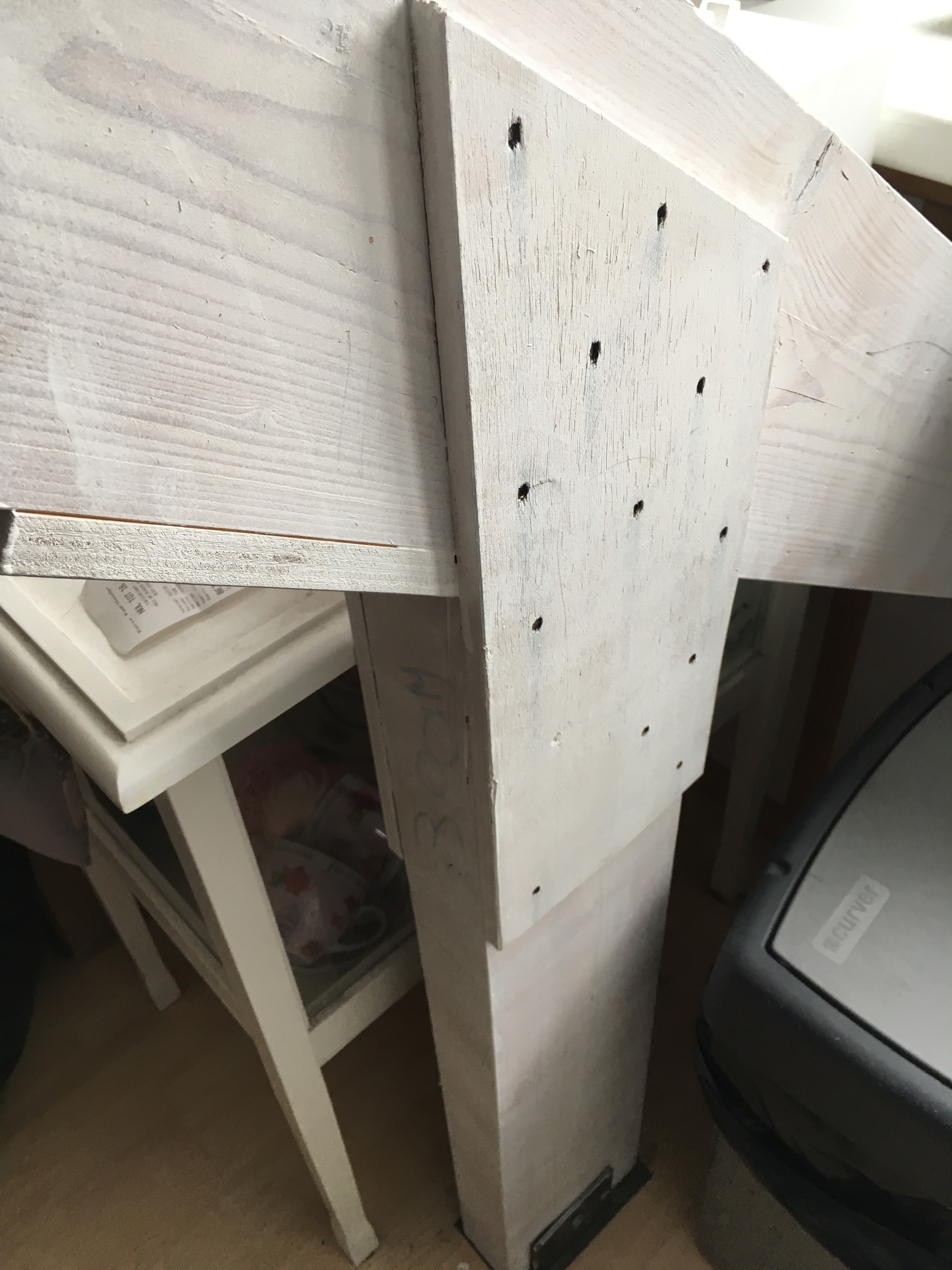

Kwam alleen nog wat geks tegen, op de 2 balken (verticaal - schuin) hebben ze een plaat geschroefd :? lijkt wel gewoon als extra zekering ofzo :? maar dat steekt dus wel uit ten op zichte van de de rest van de balken. Maar geen idee of ik die 2 platen er gewoon af kan halen...

Martinusz schreef op donderdag 22 maart 2018 @ 14:32:
Daar zat ik ook aan te denken inderdaad.
Ik zou die er niet zo maar afhalen, ik denk dat het de koppeling van de balken is, om afschuiving te voorkomen. het je daar toevallig een foto van?
  • Martinusz
  • Laatst online: 08:01
JP_S schreef op donderdag 22 maart 2018 @ 14:37:
Ik dacht net dat een foto handiger is ja :)
Afbeeldingslocatie: https://tweakers.net/ext/f/juDEjBvakCeEm5apNTSX2Ci2/medium.jpg
Daar lijkt het dus wel op, alleen zou ik het zonde vinden om die breedte aan te houden voor de gehele wand. Wellicht optie om gipsplaat er gewoon tegenaan te zetten en dan op de plaat stuccen tot gelijke dikte met gipsplaat?

Die platen moet je dus echt laten zitten. Koppeling van spoor (schuine balk) en je steunbalk eronder. Zoals hierboven geschreven om schuifkrachten (spatkrachten) op te vangen.
Oke duidelijk! Can't touch this ;)
