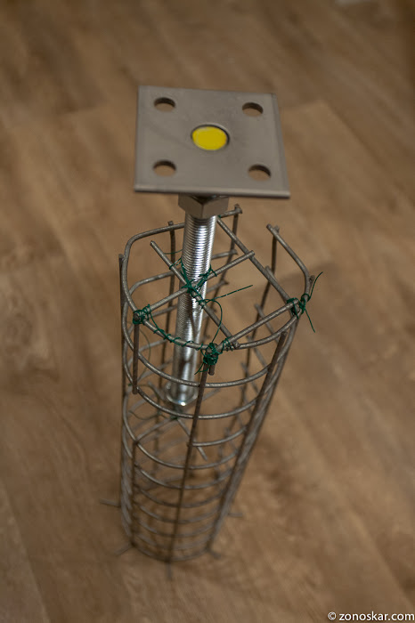

Denken jullie dat deze, gestort in beton, 1/8 van een garage kan dragen, of moet ik het draaideinde vast lassen aan de wapening?
Afbeeldingslocatie: https://1.bp.blogspot.com/-4-dQcsXQR8I/WrF-YD16kBI/AAAAAAAAHGY/PRGXoCvoea8xHdhfo3xazINBZBHfe_RyQCLcBGAs/s700/IMG_9206.jpg
  • Dirtbiter
  • Laatst online: 02-10 16:00
zonoskar schreef op donderdag 22 maart 2018 @ 21:17:
Als het eenmaal in beton gestort is, heeft de verbinding tussen je draadeind en wapening geen invloed meer toch? Dan draagt het beton de kracht.
Of je hem nu last of niet, die verbinding gaat nooit 1/8 garage houden B)

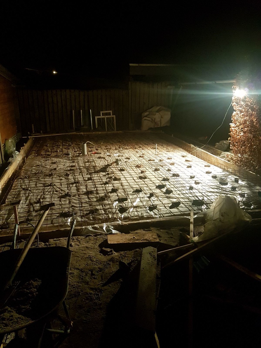

Ik heb zoiets in een poer gestort. Dat bij mij alleen een heel dik stuk betonijzer aan. En heb er zelf ook betonijzer om heen gemaakt. En dit staat super stevig.
Alleen rust er bij mij alleen 2 douglaspalen op van 15x15 aan iedere kant van de tuin en daarover een balk van 6 meter lang. Maar gebeurt niks meer mee. :)

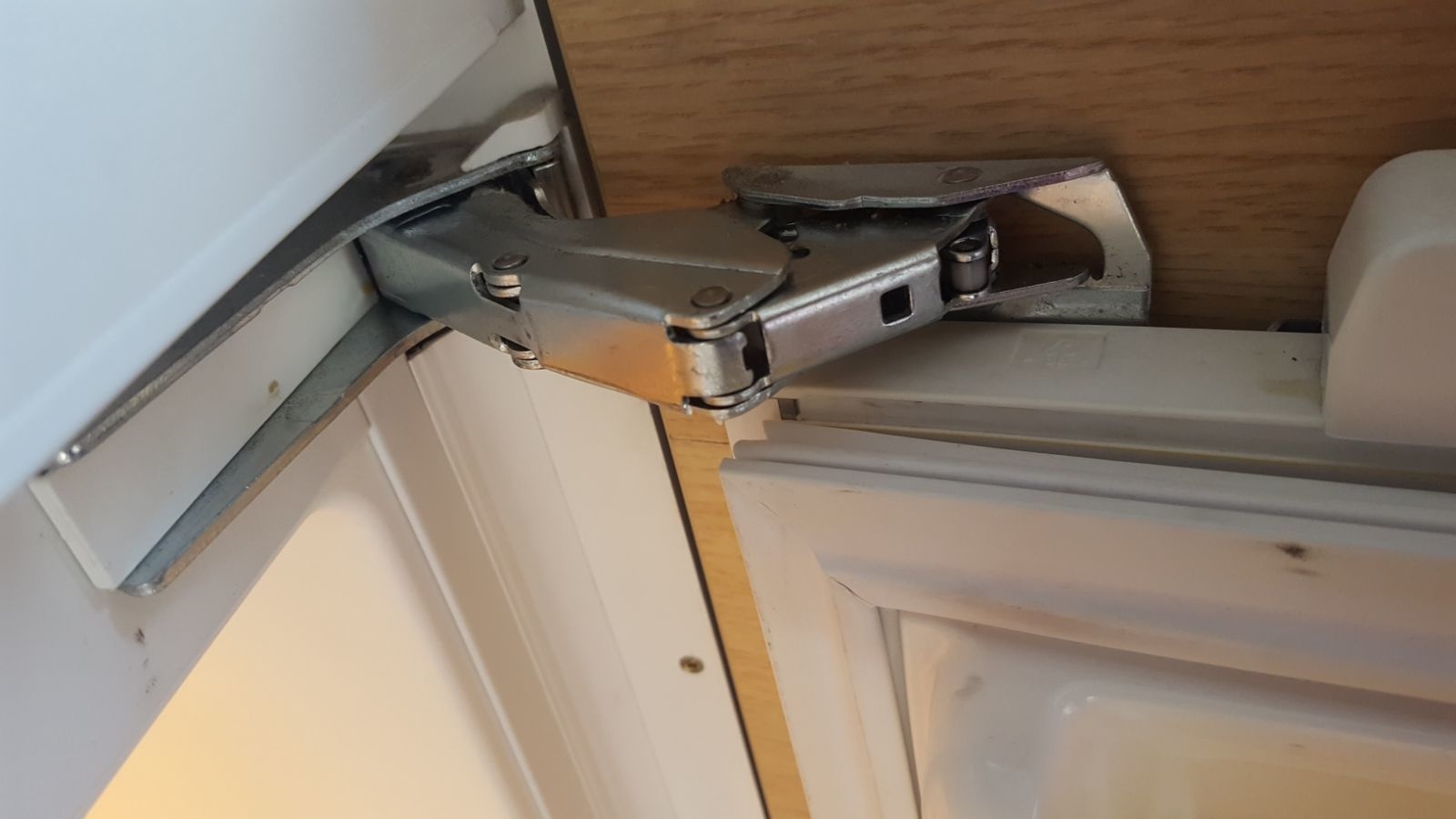

Martinusz schreef op donderdag 22 maart 2018 @ 14:41:
Ik dacht net dat een foto handiger is ja :)
Zo te zien is dat een balkverbinding op zijn simpelst. gewoon de balken koud(los) op elkaar en vastzetten met een plankje. Dat plankje onder je balk houdt de balk tegen qua omhoogschuiven, de zijplankjes zijn je verbinding.
Ze kunnen alle drie eigenlijk niet weg en grote kans dat ze gelijmd zijn..
Als de extra plankdikte een te groot probleem is, je kan namelijk simpel de balk opdikken met latjes om het gipsplaat op te schroeven, kan je overwegen van die kant de geschroefde spijkerplaat te vervangen voor een stalen spijkerplaat die je extra vastspijkert met gripankernagels . (beter even voorboren met 2 of 2,5 mm bij oud hout)
Je kan ook twee 6 cm brede verbindingsplaten er op timmeren met gripankernagels.
Dan ben je een stukje dunner en past het in de gipsplaat uitgeschraapt.
Spijkerplaten voor balkverbindingen worden normaal er machinaal ingeperst, het best trek je ze met grote lijmtangen en beschermplaatjes er in terwijl je met een hamer/moker op de plaat slaat waar de spijkerplaat onder zit. Dan hou je hem vlak en kan je hem netjes vastnagelen.
En als je nagelt sla de buitenste rijen dan iets schuin (5-10 graden) en uit elkaar gericht het hout in, dan zitten ze vaster als dat je recht nagelt.
Maar 18 mm extra om die huidige plaat uit te vullen is toch niet zo`n probleem? Of wordt je kamer dan te kort?

Teijgetje schreef op donderdag 22 maart 2018 @ 22:08:
Het is geen groot probleem, maar het had natuurlijk makkelijker geweest als ze er niet zaten, dan was het 7cm breed raamwerk en klaar. Nu wellicht 10cm breed nemen dan vallen de gipsplaten er gewoon overheen.
Wat is advies voor balk breedte? 10x5cm? Of 4cm? Of?
Volgende keer geen geplastificeerd draadje gebruiken ;)
  • zonoskar
  • Laatst online: 09:47
zonoskar
<-- Mika R.I.P!
Aardappel schreef op donderdag 22 maart 2018 @ 22:31:
Ik kan het plastic er af branden. Maar waarom?
Je doet die wapening er niet in om je draadeind te dragen maar om te voorkomen dat je beton uit elkaar scheurt. Ik zie dat een kant van je wapening cilinder open is, daar neemt je wapening geen trek op en is dus een kwetsbaar punt in je beton. Zet er genoeg spanning op en hij zal daar gaan scheuren. Cilinder een maatje te groot maken en dan zorgen voor overlap.

  • Jelte,89
  • Laatst online: 15-10 23:16
Jelte,89
Woodworking

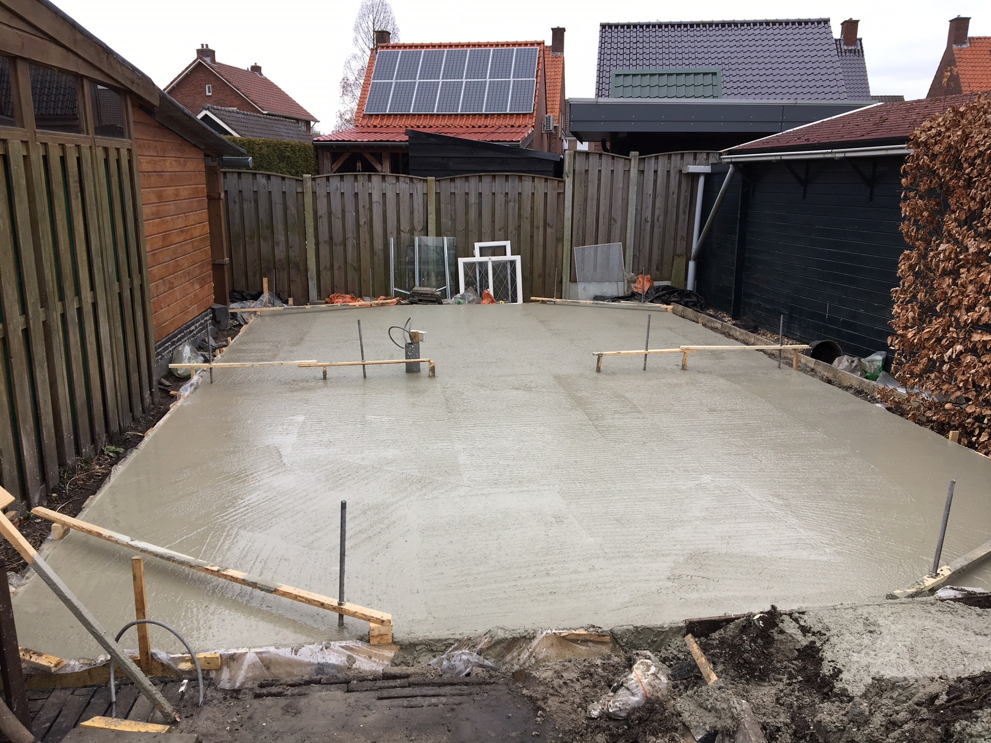

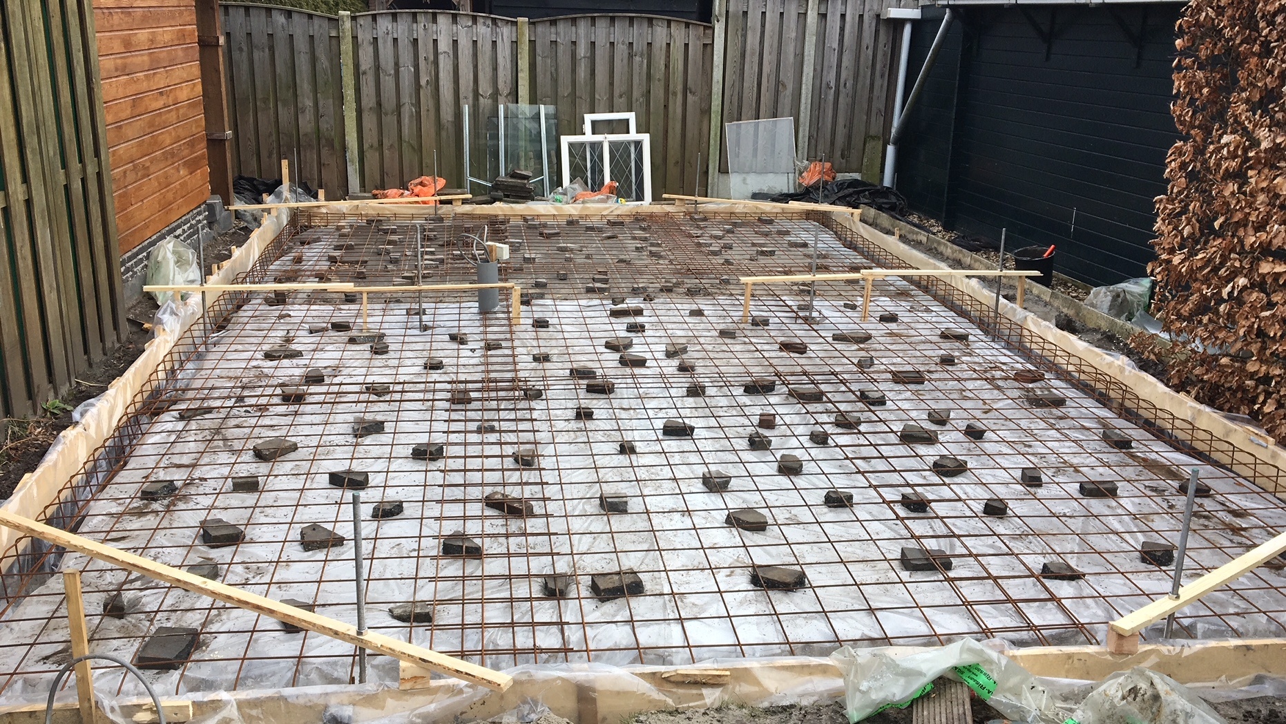

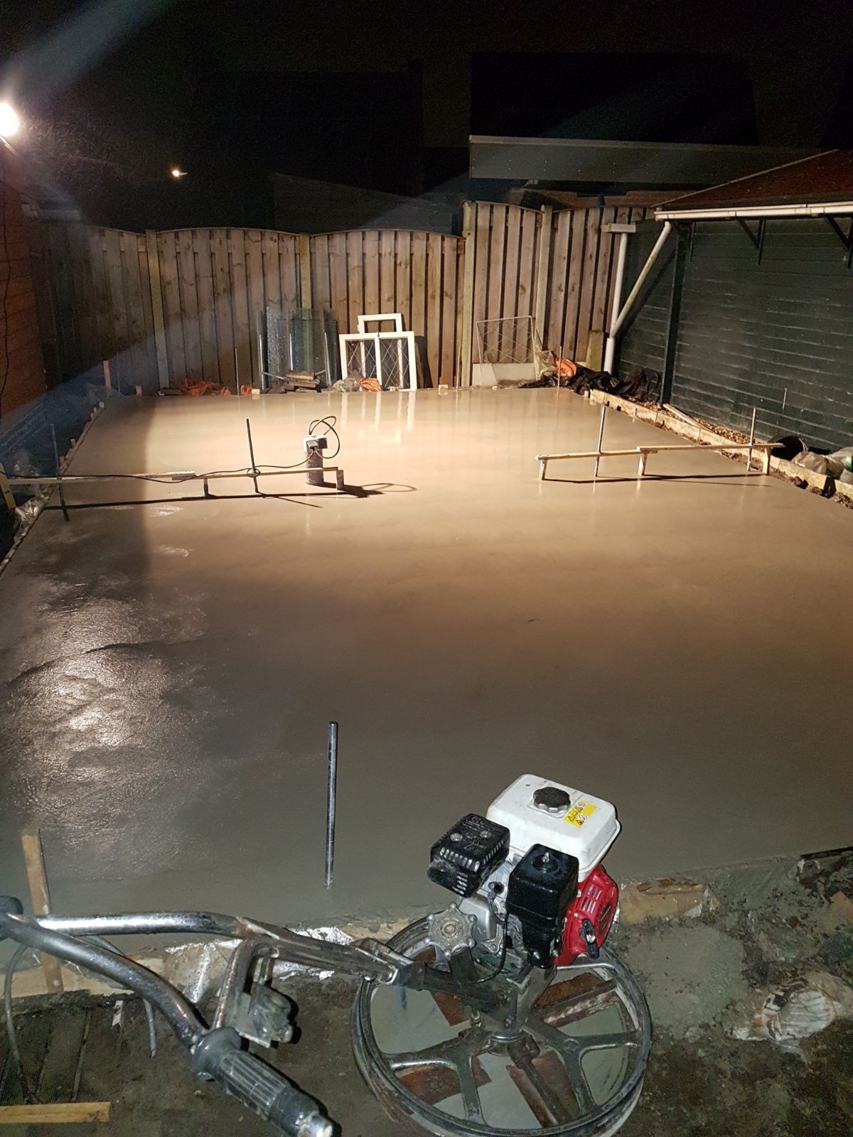

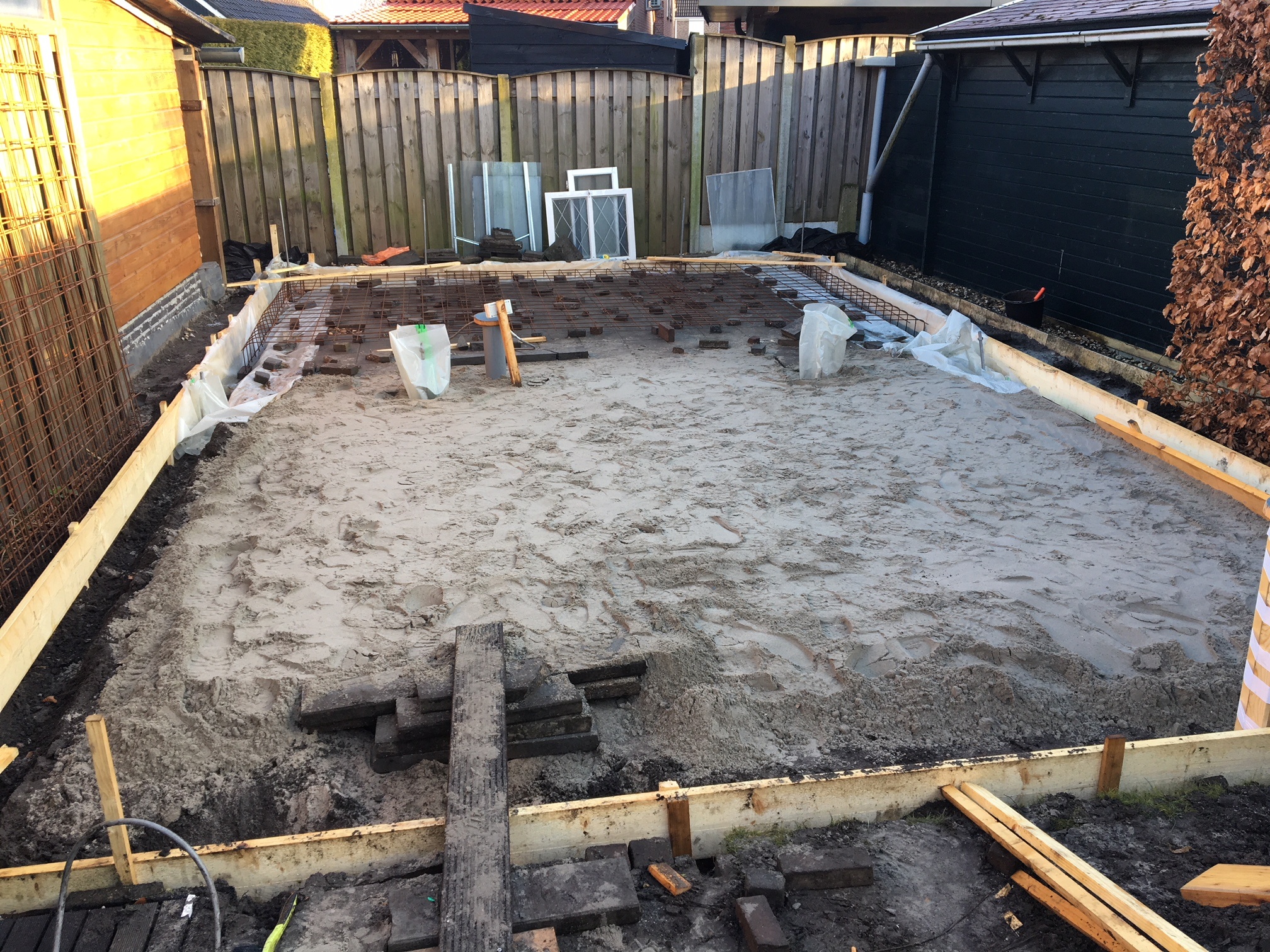

Zo dan... er kan blijkbaar veel gebeuren binnen 48 uur!
Dit was woensdag avond:
Afbeeldingslocatie: https://tweakers.net/ext/f/RaRITeEyiMiNIp27FRqM0rDz/full.jpg
Dit donderdagavond heel laat
Afbeeldingslocatie: https://tweakers.net/ext/f/jOp0WthfVtqycamRRrsB3p7H/full.jpg
Dit vrijdagochtend heel vroeg:
Afbeeldingslocatie: https://tweakers.net/ext/f/hT54Ajw9uqXhj1BKi7zscqwL/full.jpg
Afbeeldingslocatie: https://tweakers.net/ext/f/lmisgMHBf5r1nnQGB9GooClC/full.jpg
Afbeeldingslocatie: https://tweakers.net/ext/f/XAWdclOqErZlDnxKomm1z3tg/full.jpg
Afbeeldingslocatie: https://tweakers.net/ext/f/QrFCZjVYzqsyVmWXrWuVrjKl/full.jpg
Afbeeldingslocatie: https://tweakers.net/ext/f/coM24LcJRTpcivpyZnLGC85m/full.jpg
Afbeeldingslocatie: https://tweakers.net/ext/f/bWfa1nxBjPn0bQKE4lQG7BDq/full.jpg
Revive the guild!
  • M4uSzi
  • Laatst online: 02-02-2021
Jelte,89 schreef op zaterdag 24 maart 2018 @ 02:03:
Weer een stap verder. Dat al te wachten op deze update, op naar de volgende fase. :) Ziet er goed uit.

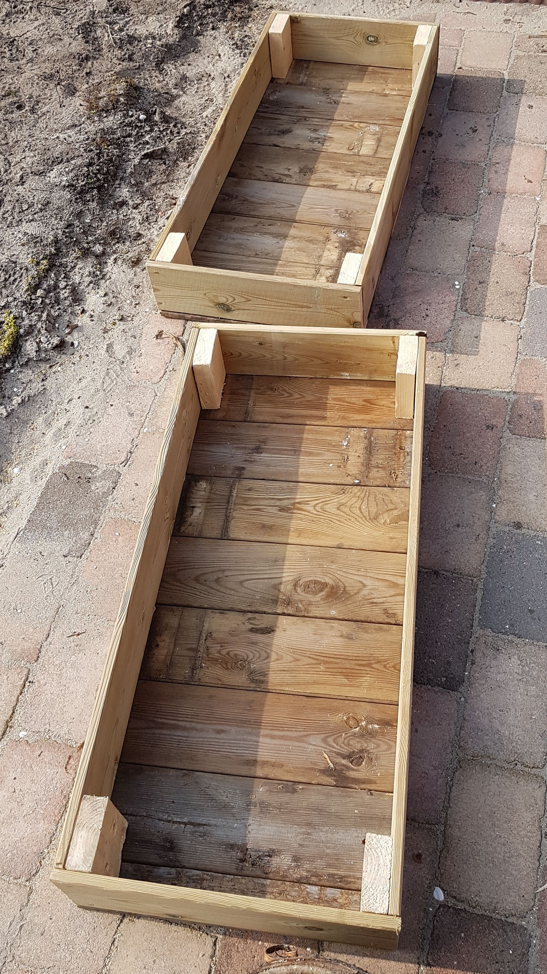

Niet zo groots en meeslepend als @Jelte,89, maar toch een showpic na de eerste zondagmiddag in de lente: twee plantenbakken.
plantenbakken
We hebben een schuttingomheining in de tuin staan en sommige planken waren aan vervanging toe: een klimop had behoorlijk wat schade aangericht (echt, klimop is de hangjongere onder de tuinplanten...). Maar goed, met een paar over gebleven nieuwe planken en wat oude planken die (deels) nog bruikbaar waren heb ik er wat plantenbakken van gemaakt.
De maatvoering is 1 meter bij 46,6 cm. Die aparte breedte is een derde van de 140 cm lange schuttingplanken die van de oude schutting kwamen: die dienen nu als bodem. En 1 meter komt van van de 3 meter lange planken: Ik kan op deze manier 2 x 1 meter en 2 x 0,466 meter uit een nieuwe plank halen voor de zijkanten.

Mooi klusje @Goverman,
Ik zou er nog wel iets van klosjes/pootjes onder doen zodat het vrijkomt van de grond, dan gaat het je niet rotten en creëer je geen broedplek voor pissebedden. Even iets van folie erin en je hebt een plantenbak die jaren meegaat!
Revive the guild!

Jelte,89 schreef op maandag 26 maart 2018 @ 09:57:
Dank voor de suggestie! Die klosjes komen dan dus van de resterende centimeters schuttingplank, waarmee ik een rendement van 100% haal. Super duurzaam houtgebruik ;)
En de folie had ik al aangebracht. Ik heb er wat gaten in gemaakt (scheurtjes in gesneden). Dan kan het water bij veel neerslag wel weglopen wanneer de grond verzadigd is.

Skamn Dippy!
Iemand verstand van koelkastscharnieren? Er is een klein, wit, plastic onderdeeltje uit het bovenste scharnier gekomen en nu blijft de koelkast niet meer netjes gesloten. Hij zuigt zich zeg maar niet meer dicht lijkt het, het zal wel het scharnier zijn dat niet meer duwt die laatste centimeter.
Zijn dat redelijk standaard dingen met standaard maten? Hij ziet er namelijk zo uit:
Afbeeldingslocatie: https://tweakers.net/ext/f/E03jDt6lnKCG9jr3huSU62MZ/full.jpg
En als ik zoek kom ik meteen dit tegen: https://www.meubelbeslagonline.nl/miele/koelkastscharnier
Gaat dit zonder meer passen?
This too shall pass
  • Deef_K
  • Laatst online: 02-11 07:01
Al op typenummer en onderdelen gezocht?
  • The_Vice
  • Laatst online: 02-11 19:56
Sharky schreef op maandag 26 maart 2018 @ 21:02:
Siemens toevallig? Anyhow, volgens de leverancier gebruiken meerdere merken hetzelfde scharnier. Maar in mijn geval een Siemen Koel/Vries
  • Ik heb bij Europarts een nieuwe besteld op basis van serie of typenummer. (rechtsboven in de zoekfunctie)
  • Kom als setje,
  • zorg dat je torque bits hebt.
  • boven en onder allebei vervange.
  • als je een vriezer hebt dan gaat die ook een keer.

  • Xiphalon
  • Laatst online: 02-11 12:36
Met de vorige berichten.
Het typenummer staat onder het witte plaatje op het koelkastgedeelte, dat kan je er zo afhalen.
Als je hem vervangt, doe dan beide scharnieren, dat voorkomt issues.

  • Pelle
  • Laatst online: 03-11 11:27
Pelle
Ik heb dat in 5 jaar tijd ook 2 (!) keer gehad met een vrij prijzige Siemens inbouwkoelkast.
Die scharnieren zijn echt van kwaliteit lik-me-vestje. Eerste keer was nog garantie, tweede keer kon ik zelf die 80 euro aftikken.
  • Mirage
  • Laatst online: 01-11 12:21
Pelle schreef op dinsdag 27 maart 2018 @ 09:54:
Hier ook al minimaal 1 keer gebeurd in 3 jaar. Heb toen zelf maar gewoon de scharnieren opgezocht en besteld. In het scharnier zit een veer waarvan het ophangsysteem afbreekt.
even teruggezocht en was 38,50 kwijt.
https://www.mijnonderdele...81147-481147/#description
Je kunt hun altijd even mailen. ik had in eerste instantie ook de verkeerde scharnieren.
https://www.afrikareisopmaat.nl

  • Reinier
  • Laatst online: 06:39
Reinier
\o/
Mirage schreef op dinsdag 27 maart 2018 @ 10:59:
Bizar hoe vaak die dingen stuk gaan. Bij mij bezweken er drie binnen een tijdsbestek van een paar weken. AEG koelkast en vriezer waren toen een jaar of vier oud.

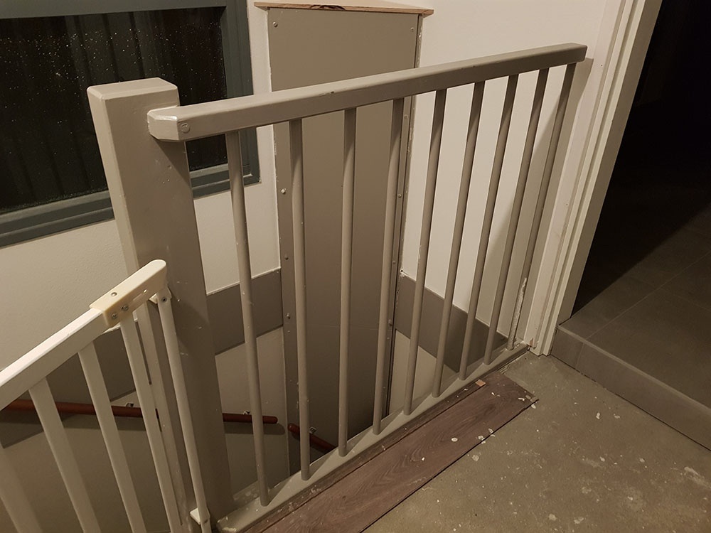

  • Roy
  • Laatst online: 09:32
Roy
Hobbies?
We zijn onze complete bovenverdieping aan het renoveren; en daarbij willen we ook onderstaande traphek vervangen.
Afbeeldingslocatie: https://tweakers.net/ext/f/kFQYHMCOjbAS5TiiKwgDGnv6/full.jpg
Het idee is om dit te vervangen door een glazen paneel (gehard+gelaagd 55.2) in een omlijsting, net zoiets als in onderstaande foto:
Afbeeldingslocatie: https://www.veijertrappen.nl/uploads/projects/img-20131218-wa0014.jpg
Nu twijfel ik tussen 2 methodes:
- Meranti balken (bijvoorbeeld 68x68), waarin ik een sponning frees (11mm breed, 20mm diep) waar precies het glas in valt. Hierbij plaats ik dus het glas tijdens de montage van het hout.
- Meranti balken (bijvoorbeeld 68x68), waar ik een profiel van een normaal kozijnhout infrees en dan het glas met glaslatten vast zet (vergelijkbaar met buitenkozijnen). Dus het glas wordt hier als laatste geplaatst.
De eerste optie lijkt mij het mooist (en makkelijkst), maar is misschien wel gevoelig voor spanningen in het glas als het hekje iets zou doorbuigen (nu ben ik daar met 68x68 niet zo heel bang voor :P). En het glas zit natuurlijk niet echt 'vast'; dat zou misschien nog met een randje kit kunnen. Maar het geeft wel het strakste resultaat denk ik.

  • ChillPascal
  • Laatst online: 09:31
ChillPascal
In the end...
Heren,
As we speak zijn wij bezig met het 'opwaarderen' van de garage naar een bijkeuken. Een van de activiteiten die hierbij hoort is het storten van een beton vloer. Echter twijfel ik nog steeds of ik de wapeningsnetten in de bestaande fundering wil verankeren.
Zie onderstaande foto voor de 'huidige situatie'
Afbeeldingslocatie: http://i65.tinypic.com/10mmpi0.jpg
- Locatie regio Twente, dus fundering op staal
- Zandondergrond verdicht.
Zouden jullie de betonvloer laten 'zweven' of ankers in de muur boren en hier de wapeningsnetten op vast vlechten?
  • decipherer
  • Laatst online: 07:51
Laten zweven imo. Wel randisolatie plaatsen uiteraard. Als de vloer vrij ligt is het niet erg als die een beetje zakt. Als die met ankers aan de muur vast zit wordt de muur of vloer kapot getrokken.

  • sugarlee89
  • Registratie: November 2016
Ik zou de fundering wel wat dieper maken, is wel heel ondiep.

ChillPascal schreef op woensdag 28 maart 2018 @ 10:21:
Heren,
Inderdaad laten zweven, randisolatie heb je al toegepast zie ik, Ik zou wel de stenen onder de netten laten verspringen, nu heb je ze mooi in lijn maar zo creëer je juist overspanningen.
sugarlee89 schreef op woensdag 28 maart 2018 @ 11:10:
Tis geen fundering he... tis een vloertje
