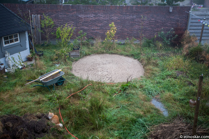

M4uSzi schreef op woensdag 14 maart 2018 @ 16:59:
herkenbaar. 9 Kuub container vol gespit. Toen nog 2 aanhangers. En toen moest er weer zand in. Maar ben nu eerst echt van al dat gesjouw af. Blij van. :)
77m2 afgegraven 50cm diep (gemiddeld) en dat maal 3, eerst berg aan 1 kant .. ondertussen infiltratie (grindkoffers) aangelegd dan tempex erin .. dan berg afgraven + nieuwe kuil en daar ook inflitratie + tempex dus berg aan de andere kant .. dan berg weer afgraven en dan gladmaken. ..
En dan nog 150 kruiwagens zand erin donderen .. (van parkeerplaats 20m, door het huis naar de tuin)
kleine foto show :) van begin naar eind
https://imgur.com/a/ufdkA
of de luie mens het eindresultaat
Afbeeldingslocatie: https://i.imgur.com/ar76n3x.jpg
[ Voor 6% gewijzigd door vso op 14-03-2018 18:20 ]

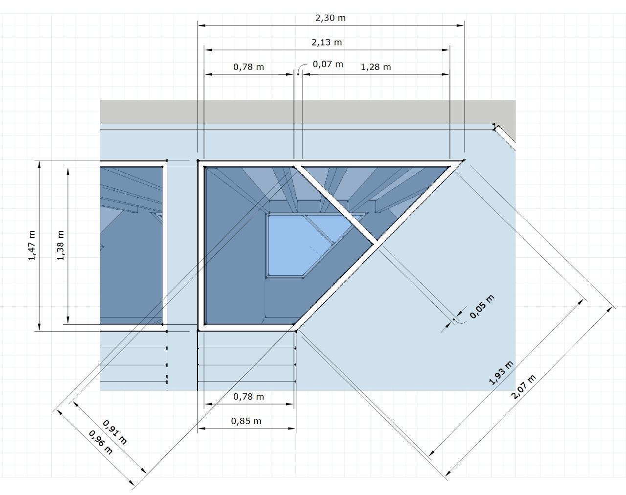

Ik ben me aan het orienteren voor een tuinhuis voor in onze tuin. Wij hebben op dit moment te weinig bergruimte. We zijn naar een zaak geweest die tuinhuizen maakt en zagen een model staan dat ons wel aansprak. Helaas is de kostprijs voor ons veel te hoog. Voor een tuinhuis in geimpregneerd grenen met boomse pannen was de prijs +/-10.000euro, zonder betonvloer.
Daarom ben ik aan het kijken of ik dit eventueel zelf kan timmeren. Ik heb nog weinig ervaring hiermee maar leer graag bij. Lijkt onderstaande jullie haalbaar, zien jullie suggesties of tips? Alles is welkom!
Prentjes van mijn tekenwerk tot nu toe (nog niet helemaal af):
Afbeeldingslocatie: http://i67.tinypic.com/vxyjw7.png
Afbeeldingslocatie: http://i67.tinypic.com/amp8xx.png

Tuinhuis binnen wordt 3m x 4,5m, met oversteek van 1m.
Opbouw:
Betonnen vloerplaat 15 dik met vorstrand van 50diep
Daarop rondom een Ytong-blok gemetst van 10cm breed en 15cm hoog.
Daarop komt dan een dichtingsslabbe (bvb EPDM) die ik aan de buitenzijde op de beton kleef.
Wanden: Skelet bestaande uit CLS 89x38mm
Binnenzijde te bekleden met 12mm OSB
Buitenzijde afwerking, op dit moment denken we aan cederhout in zweeds rabat
Dakstructuur:
4 hoofdspanten met planken 165mm hoog op 28mm breed
Gordingen van 45x70mm
Daarop OSB3 van 22mm
Vervolgens tengellatten ("stoflatten) 33x11mm
Vervolgens panlatten (25x38mm)
Daarop zou ik graag ceder shingles plaatsen
De oversteek maak ik uit 2 steunen in eik, met daarboven een eiken balk horizontaal
Plafondafwerking voor de oversteek en de 2 oversteken aan de zijkanten heb ik nog niet gekozen.
Enkele vragen die ik op dit moment heb:
-aanzet op ytong: lijkt jullie dit ok?
-wanden in CLS 38x89: voldoende stevig om het dak te dragen?
-dakspanten: is die afmeting ok, zien jullie dit eenvoudiger?
-Dakopbouw: is dit niet te complex? Moet die OSB 22mm dik zijn, of wat raden jullie aan?
-Wie heeft tips hoe ik de deuren en ramen kan uitvoeren in hout?
Zoals gezegd: alle hulp is welkom!

OSB 18 is genoeg met daarop beter een dampdoorlatende folie.
Waarom geen frame achter je puntgevels? en waarom zijn die planken niet schuin met het dak mee? Misschien afwerken met een lat onder het OSB op de gevel?
En een boeideel over de gordingen/dak/ceder?
Waarom zijn de korte spantbalken recht en niet schuin zoals de onderste.
Ik mis een nokbalk.
Waarom zijn de gordingen links (midden twee bij elkaar) anders dan rechts (netjes verdeeld)?
Ramen en deuren in hout vind je in het 3D Warehouse, even scalen voor jouw maten.
Kan je ook zien hoe je het uitvoert, als het te moeilijk is gewoon iets makkelijks kiezen of iets wat je zo kunt kopen qua kozijn(hout), ramen en deuren.
En een beetje kleur geeft wat meer duidelijkheid vind ik altijd. Component bewerken, geheel selecteren om in één keer alle vlakken te kleuren, met kleur of zelf een fotoprintje/kleurtje maken (bv OSB).

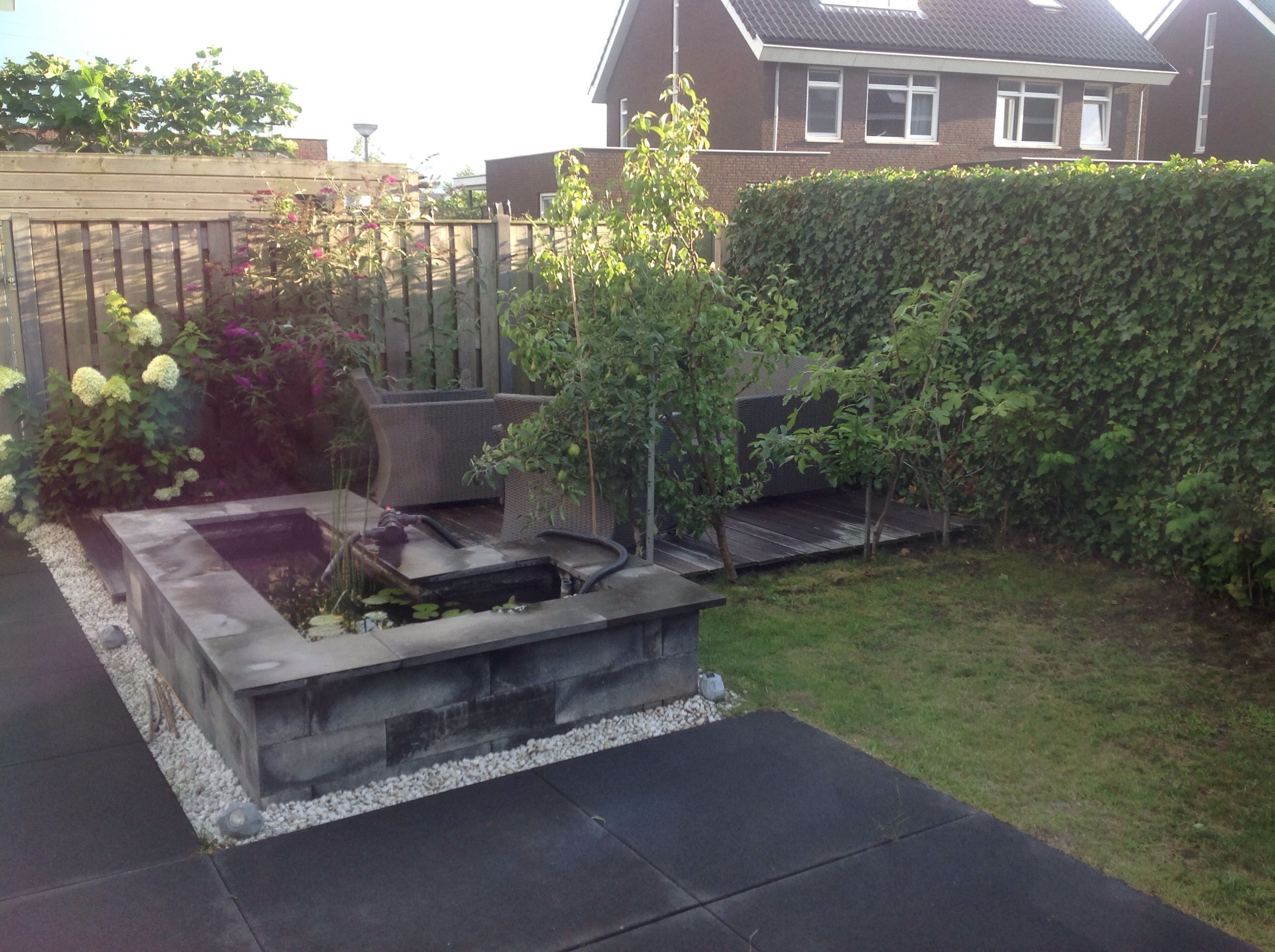

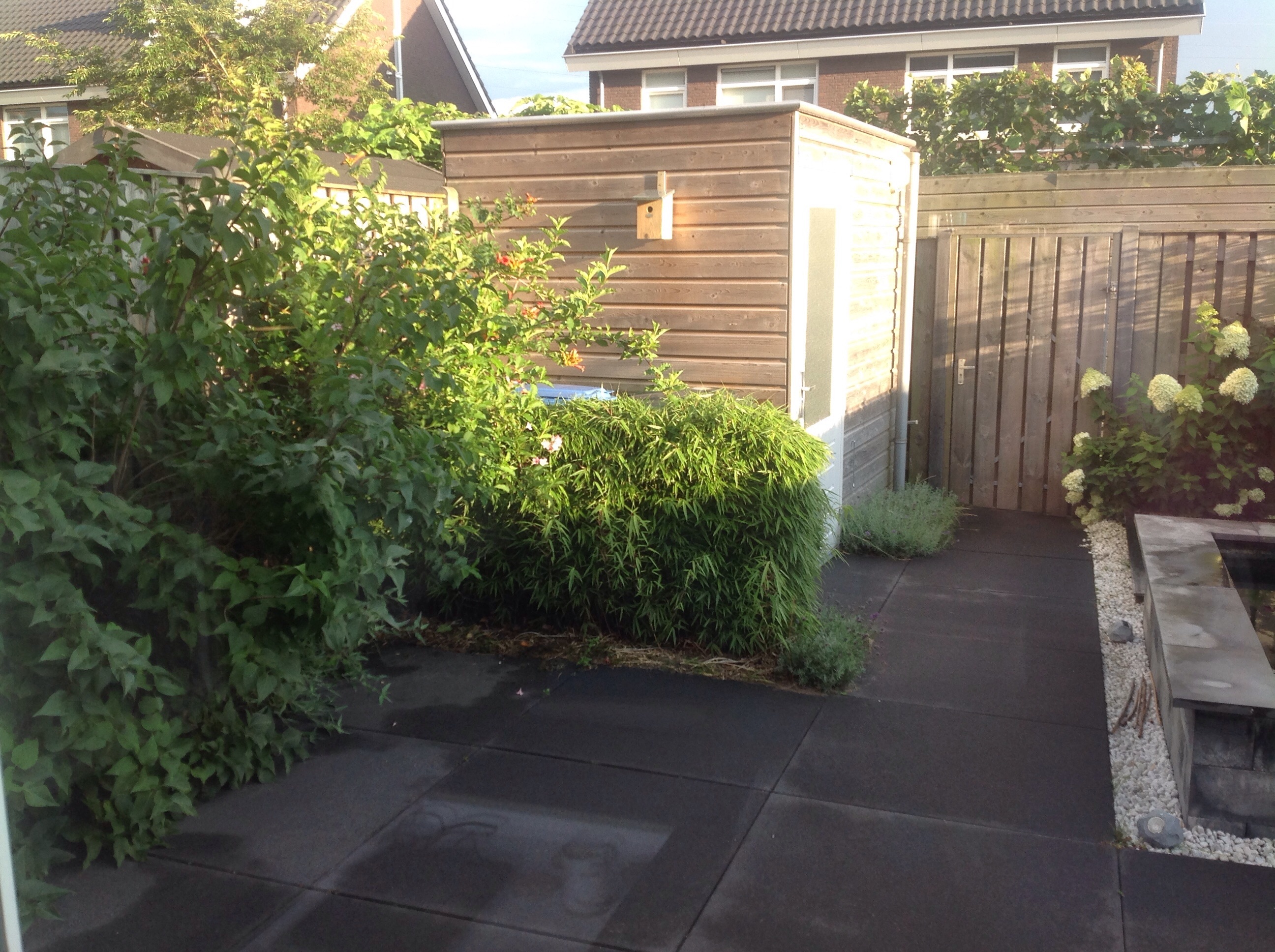

Dat zijn inderdaad de leukere projecten, ik had ook zoiets maar dan iets erger nog.
1 boom, een aantal meidoorns, een aantal klimoppen, wat klote struiken met diepe wortels.
Heeft heel wat ritjes naar de stort gekost in ieder geval, gelukkig gratis afvoeren hier :P

tha_crazy schreef op woensdag 14 maart 2018 @ 22:49:
https://imgur.com/a/689pE
Of, voor:
Na:
Gelukkig ook hier gratis afvoer _/-\o_ tja jij hebt niet tempex begraven :) maar het is wel mooi geworden ;)

  • GoldenSample
GoldenSample
Huub, Huub, Barbatruc!
Of, voor:
Na:
Poortje gaat er nog uit & een paar witte lijnen er op zodat je je auto er in kan zetten?
Lekker voor je buren :X

  • tha_crazy
  • Laatst online: 22:53
tha_crazy
Mafketel
vso schreef op woensdag 14 maart 2018 @ 22:58:
Als je 1 to 2 kuub (13 tot 15 kruiwagens is 1 kuub) dan hoef je niet echt bang te zijn voor inklinken..
Mooi gedaan hoor !
Ik heb een dergelijke tuin gedaan met geleende graafmachine .. in de ochtend was dat klaar, eind v.d dag was het met graszoden en nieuwe schutting .alleen daar was dan geen zand erbij ..
Wij hebben alleen een kleine bobcat gehuurd voor het ingraven van de grondkabel.
We hadden namelijk het idee dat we niet zo veel hoefde af te graven, dat viel even tegen :P
GoldenSample schreef op woensdag 14 maart 2018 @ 23:22:
Haha nee hoor, straks alleen nog een overkapping bouwen aan de achterkant.
leecher schreef op donderdag 15 maart 2018 @ 00:55:
@tha_crazy wel apart dat je volledige betegeling tegenkomt onder al die begroeiing. Wanneer ga je verder met de aanleg van de tuin? :+
Knap he :+
En zulke goede tegels ook!

Die van mij dan :) Moet nog heel wat aan gebeuren.
Afbeeldingslocatie: https://2.bp.blogspot.com/-m_tIuI2Rjuc/WiRjJji8zPI/AAAAAAAAG6U/pFmMCmZ8xpcwkk3qzQB1JKyFLZNVG-S6wCLcBGAs/s700/IMG_8827.jpg

Heeft iemand ervaring met raam ervaring met verduisterende raamdecoratie voor speciale vorm ramen?
Afbeeldingslocatie: https://tweakers.net/ext/f/aXsEc3LXopmE1QzaHgIfsXxO/thumb.jpg
Omdat wij in de rest van het huis plissé gordijnen hebben heeft plissé onze voorkeur. Ik heb zelf https://www.sundiscount.nl/plisse-gordijnen/speciale-vormen gevonden wat een oplossing lijkt maar niet lukt met de afmetingen van ons raam.
Op dit moment hebben we het raam voor een deel afgeplakt met verduisterende raamfolie wat super werkt maar niet heel erg netjes oogt.

FabianGTI schreef op donderdag 15 maart 2018 @ 08:27:
Zo te zien zijn de Tweakers van de betontuinen? :+
Twee tuinen achter elkaar gepost en in beide vrijwel geen groen te vinden _O-
Valt mee hoor :)
Van links naar rechts onze achtertuin:
Afbeeldingslocatie: https://tweakers.net/ext/f/4jPe41lLnO1raHCu0J8IQb1Y/full.jpg
(Groen moest toen nog gekortwiekt worden :+ je kijkt tegen de bamboe afscherming van de kliko's aan)
Afbeeldingslocatie: https://tweakers.net/ext/f/vIoFsk6Lpl42Lpzi7ZXFsmA9/full.jpg
Ca 8x8 meter. Zit alles in. Mooie tegels, twee terrasmogelijkheden, klikoruimte, vijver, fruitbomen, gras, zelfs vlinderstruiken. Af en toe wat snoeiwerk aan, wat grasmaaien (mezelf scheren duurt letterlijk langer) en de hedera met de heggeschaar te lijf. Lekker ontspannend :)

Teijgetje schreef op woensdag 14 maart 2018 @ 22:07:
Ik mis een nokbalk.
Dank voor je antwoord! :)
-OSB van 18 voor het dak lijkt me ook wel voldoende. Is die dampdichte folie ook nodig als ik niet ga isoleren? Welke folie zou je mij aanraden?
-Achter de puntgevels zit ook een frame van CLS38x89mm, maar komt er op de tekeningen niet goed uit zie ik...
-Bedoeling is om de gevelafwerking (ceder rabat) inderdaad schuin mee af te zagen met het dak, maar dat was me nog niet gelukt om uit te tekenen in sketchup... (doordat ik de planken effectief in rabatprofiel getekend heb)
-er komt inderdaad een boeideel op de zijkanten van het dak.
-korte spantbalken kan ik schuin afdoen, zal inderdaad mooier zijn, dank voor de tip!
-nokbalk moet ik nog uitzoeken, kan iemand mij wijzen naar een detail hoe ik dit gemakkelijk uitvoer?
-het verschil tussen de gordingen is omdat het dak niet symmetrisch is (achterzijde komt lager dan voorzijde), nu had ik de gordingen voorzien onder de voegen van de osb, dus heb ik er 2 dichtbij elkaar nodig voor het kleine stukje osb...
-voor de ramen ga ik inderdaad eens kijken in het warehouse, dank voor de tip!
-kleuren ga ik dit weekend proberen toevoegen aan het model, zal wel duidelijker maken inderdaad...
vso schreef op woensdag 14 maart 2018 @ 22:48:
Kunstgras erhm tapijt en stenen zijn de kosten 100,- (ex trampoline en tuinhuis) dit is tijdelijk zodat we van de tuin gebruik kunnen maken. Nu zijn we bezig met het huis zelf. maar nu hebben de kinderen een plek voor spelen/zwembad en kunnen we teminste buiten zitten.
Omdat er ronde 150 kuub verplaatst is, 20 (tempex) en 11 tot 13 kuub zand erbij is gedaan moet het geheel nog inklinken. Daarom de "kale" bedoeling ..
Over een tijdje rukken we het tapijt , trampoline en tegels eruit zonder na te denken over die paar euro en investeren we in een optische verbetering ..
Overgens je wilt niet weten wat er uit de tuin is gekomen aan puin, wortels enzv .. afgezien v.d tijd heeft het niet veel gekost. graafmachine kon niet bij de tuin komen anders dan over het dak laten tillen.
Mooie plannen .. je "angsten" zijn stormwinden en dikke laag sneeuw op het dak .. ik heb een schuur van 40mm dik hout (zie paar post terug) en die heeft het goed uitgehouden.. afgezien van slecht geisoleerd dak/vloer .. geen klachten.
1) mag je hoger dan 3m ? (omgevings vergunning enzv)
2) waarom betonnen vloer ? een houten constructie kan ook op tempex (zie mijn tuinhuisje) 20cm dik eps 100 .. ps als je ondergrond kans op verzakking heeft .. doe je zelf gewoon een lol en kijk naar schroeffundering. beton is alleen nodig voor stenenconstructie.
3) vergeet niet isolatie (dak,wand en vloer ) en dus binnenwand bekleding (zodat je wat op kan hangen)
4) erg belangrijk is voorbereiding .. stroom, netwerk, water aan/afvoer denk bv aan een pijp van meterkast naar schuur .. zo heb ik 3 stroomkabels liggen (verlichting,zonnepanelen,apparatuur) 25,- per kabel was voor mij een kleine kosten post.
5) waterafvoer .. (hemelwater) .. niet te dichtbij .. liefst een grindkoffer (kuil,geodoek gevuld met stenen/grind en afgedekt met zand) zodat water snel weg kan vloeien.
6) denk aan composiet materiaal tussen het hout en beton/stenen ondergrond. zodat beton/stenen geen vocht doorgeven aan je hout.
Ook jij dank voor je bericht! :)
1) Ik mag tot 4m, deze zit er net onder.
2) Betonnen vloer voor de stevigheid (solide geheel) + als vloer lijkt me dit het meest duurzame. Hier in belgie in de kleigrond waar ik woon wordt dit ook meest toegepast voor tuinhuisjes
3) ik was niet van plan om te isoleren. Welke meerwaarde heeft dit? (trager opwarmen/afkoelen en uitvlakken van temperatuurpieken? Daar heb ik niet echt behoefte aan) Binnenbekleding komt in osb.
4) Er zijn inderdaad 3 stroomkabels voorzien: verlichting, voeding en 1 reserve.
5) Ik ben van plan om de afwatering aan te sluiten op de afwatering van ons huis die naar een regenput loopt.
6) hier zou ik een epdm tussen leggen (tussen ytong en hout)
Kaspers schreef op donderdag 15 maart 2018 @ 20:57:
Heb je best netjes uitgewerkt. Welke tool heb je hiervoor gebruikt?
Dank je. Gewoon met sketchup. Is de eerste keer dat ik iets uitteken daarmee, veel zitten prutsen maar ik wel blij met het resultaat :)
