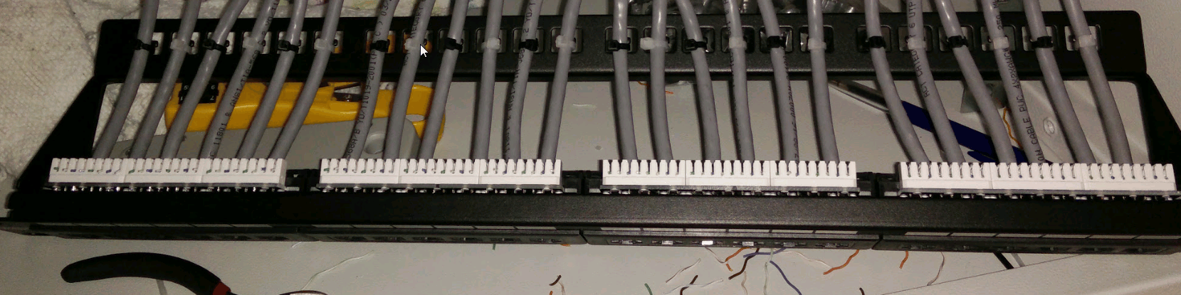

Gisteren de eerste kamer voorzien van netwerkaansluiting en op zolder afgewerkt. :)
Afbeeldingslocatie: https://tweakers.net/ext/f/9Ew9awBcf4UXwOMTKYpEtD8l/thumb.jpg
Kabeltjes zijn wat te dun voor de trekontlasting, maar die heb ik eigenlijk onder het patchpanel zitten. De losse eindjes heb ik na de foto weg gehaald. :P

Fustje schreef op donderdag 8 maart 2018 @ 13:20:
Trekontlasting doe je dmv tywraps om de haakjes

3ssen schreef op donderdag 8 maart 2018 @ 13:54:
Ah ja die heb ik nog idd. Thanks voor de reminder. ;)

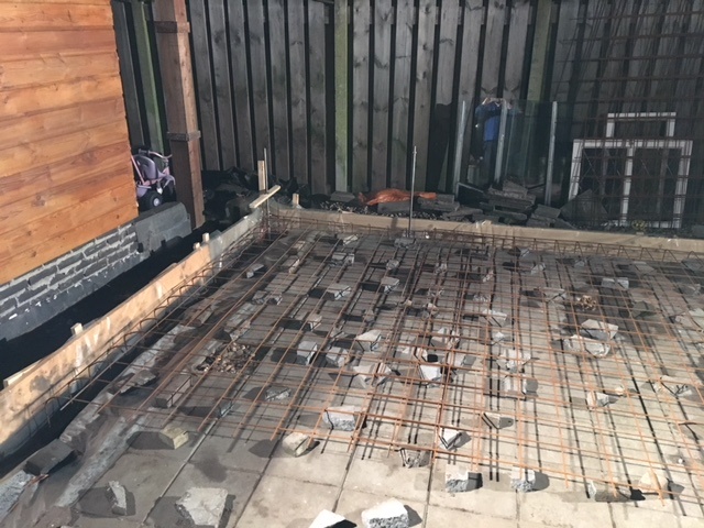

Stiekem wel een beetje trots al :)
Afbeeldingslocatie: https://tweakers.net/ext/f/6y5G5F2Q0nGIVoruijZTaMVw/full.jpg
Immers... zo zag het er exact een week geleden uit:
Afbeeldingslocatie: https://tweakers.net/ext/f/7ghNBHP7S5ovFoTUtxSt9qHU/full.jpg
En dat voor een kantoorpikkie in de avonduren met vrij weinig hulp :)
Vrijdag beton erin (uitbesteed) en dan kunnen we opbouwen en dat gaat wel heel gaaf worden denk ik 8)

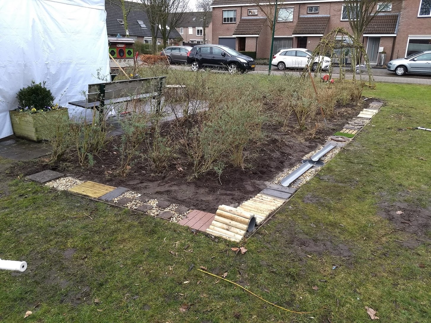

Afgelopen weekend bij ons pleintje aan het klussen geweest, o.a. dit pad rondom de struiken gemaakt voor de kinderen om overheen te lopen, met auto's te spelen, etc:
Afbeeldingslocatie: https://tweakers.net/ext/f/uuUuQof4QmqRH31GqrRfA6Oc/thumb.jpg
Dit stukje ben ik eerlijk gezegd maar zijdelings bij betrokken geweest. Het meeste ligt wel prima, alleen had men blijkbaar verwacht dat het wel snor zou zitten om die goten en die borderrollen in cement te leggen en dat dit wel zou vastplakken. Dat heeft niet helemaal gewerkt...
Ik denk dat die borderrollen het beste gewoon met flinke nagels of krammen oid in de grond gezet kunnen worden, maar over die goten twijfel ik. Er ligt nauwelijks cement onder (2 cm gok ik) dus dat gaat niet veel houden. Heeft iemand een goed idee hiervoor?

Jelte,89 schreef op zondag 11 maart 2018 @ 20:57:
Ziet er goed uit, wel een grote betonslab lijkt het. Hoeveel beton komt er in?

zonoskar schreef op maandag 12 maart 2018 @ 10:14:
5 kuub, er zit rondom een vorstrand van 20cm diep, 12 poeren van 20 rond, 1 meter diep en alles krijgt dan een laagje van 9cm,

Jelte,89 schreef op maandag 12 maart 2018 @ 10:39:
Is een vorstrand van 20cm niet wat karig? Die is normaal gesproken minimaal 60cm oid.
Die poeren, zitten die onder de vorstrand? Die zijn dan om verzakking tegen te gaan, maar is die vloer van 9cm (met 1 laag bouwstaal?) dan wel sterk genoeg als het zand eronder begint te zakken? Het lijkt een flinke overspanning.

decipherer schreef op maandag 12 maart 2018 @ 12:04:
Geen idee, ik besteed het uit... mag aannemen dat die beste man weet wat ie zegt... de poeren gaan tot op de vaste grond, ongeveer 110cm diep en zitten idd onder de vorstrand
Er komt idd 1 laag bouwstaal op, in de poeren komen weliswaar nog korven. Bedenk me nu wel dat ik niet aan wapening in de vorstrand heb gedacht... :X

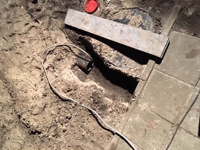

Vanavond buisje ingegraven voor stroom en straks waarschijnlijk wel een utp,
Afbeeldingslocatie: https://tweakers.net/ext/f/lN2BTMf4ju2WgobGn3KpQIeO/full.jpg
En begonnen met leggen van de netten
Afbeeldingslocatie: https://tweakers.net/ext/f/A8Qbw11RbgT60gGU8exmICiY/full.jpg

Na een paar avonden een slag in de rondte te hebben gewerkt kwam de betonboer vertellen dat het vrijdag niet doorgaat ivm regen en aankomende vorst...
Heeft als voordeel dat ik nu wat meer tijd heb om nog wat zand te regelen, maar dan had ik gisteren niet 2 dure zakken hoeven te laten komen, dan had ik dat ook wel kunnen halen.
Afbeeldingslocatie: https://tweakers.net/ext/f/RaRITeEyiMiNIp27FRqM0rDz/full.jpg
Zo ligt het er nu bij, helaas nu dus met een stop van een kleine week, volgende week dinsdag haal ik nog een aanhanger zand, en woensdag trillen. dan maar afwachten wat het weer doet.
