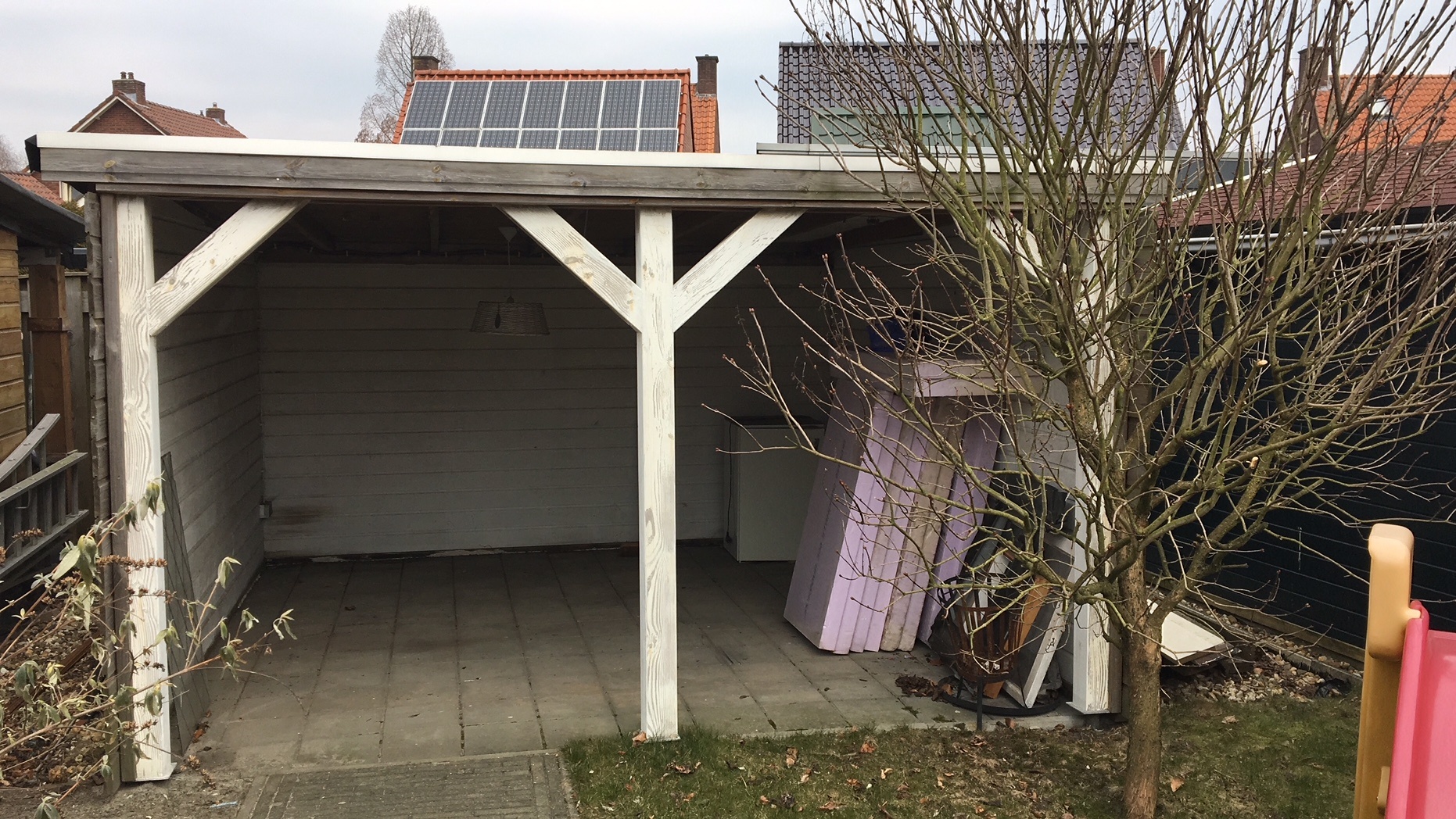

Eindelijk de kou weer uit het land!
Zaterdag de overkapping leeggeruimd (wat een bende :X ) en de stroomtoevoer veranderd in een stopcontactje..
Afbeeldingslocatie: https://tweakers.net/ext/f/7ghNBHP7S5ovFoTUtxSt9qHU/full.jpg
Afbeeldingslocatie: https://tweakers.net/ext/f/bioSJp9WBwuVzFvTTfnlNdny/full.jpg
Afbeeldingslocatie: https://tweakers.net/ext/f/603miZOFQC37MVbygnB5fHBC/full.jpg
Kan niet wachten om het te slopen en de fundering te graven wat voor zaterdag op het programma staat.
Zit alleen nog in dubio over de volgende zaken; Ik ben van plan om een (benzine) grondboor te huren, maar die dingen huur je in drie delen, Machine / boor / verlengstuk maar ik weet niet hoe diep ik moet tot vaste grond... Buurman 3 verderop moest zelfs 2.5m diep maar dat kan bij mij al heel anders zijn... wat is wijsheid? ik wil niet de hele zaterdag met het materiaal bezig zijn,
En ik heb van de buurman wat Jackodur EPS platen gekregen tbv isolatie, maar die zijn me te dik... iemand een idee hoe deze te halveren?

Jelte,89 schreef op maandag 5 maart 2018 @ 11:12:
Mijn ervaring met de grondboor is dat ie als een malle door de grond gaat... Ik zou eerst zonder verlengstuk een gat boren en dan met het verlengstuk. Daargelaten je geen wortels tegenkomt en geen kleigrond hebt.. Moet zeggen dat ik het een fijn apparaat vindt en was met het boren van 200 gaten in een dag klaar :+
Misschien kun je iets met een gloeidraadje proberen? De EPS plaat tegen een plaat hout, 2 klosjes om uit te lijnen en dan in zijn geheel door het gloeidraadje heen?

Gloeidraadje is wel een optie ja, heb alleen de ballen verstand van elektronica helaas...

EPS platen zijn nooit te dik, meer isolatie is altijd beter :)

Jelte,89 schreef op maandag 5 maart 2018 @ 11:39:
Hoe dik zijn ze?
EPS platen zijn namelijke niet heel sterk, en halveren is dus ook niet zomaar gedaan voordat je met allemaal los gebroken stukken zit

YaaD schreef op maandag 5 maart 2018 @ 11:18:
+1 Voor de 'mits geen kleigrond'. Als je dat wel hebt en die goed verdicht is dan huur maar meteen een graafmachine. Ik heb hier wel eens een poging gedaan om 60 gaten voor palen van een hekwerk te graven met zo'n ding. Dat was een week werk, enorm veel spierpijn en een compleet afgeschreven machine. Toen ik nog eens zo'n klusje had heb ik iemand laten komen met een graafmachine met zo'n opzetstuk die hetzelfde in 2 uurtjes deed. Kleigrond kan soms net beton zijn. :X

FabianGTI schreef op maandag 5 maart 2018 @ 11:52:
Hoe dik zijn ze?
15cm,
zonoskar schreef op maandag 5 maart 2018 @ 11:40:
Mee eens, maar het word een schuur (houtbouw) met een wanddikte van 5cm,
Ik zou zeker zo'n grondboor huren. Hier voor mijn aanbouw afgelopen zomer ook gehuurd (geluk dat ik bij boels korting kreeg en niet hoefde te huren voor meerdere dagen, terwijl ik hem meerder dagen had.) Ik moest 12 gaten boren rond 200 en plus minus 1400 a 1600 diep, die zaten er zo in. Gewoon goed rekening houden als hij zwaar gaat lopen, even omhoog trekken en weer legen. Niet als een gek proberen door te doen. Dan heb je die gaten er zo in. Daar zou ik echt niet moeilijk over doen. :)
En die EPS kun je via gloeidraadje op dikte krijgen. Maar zoals je al aan gaf moet je wel beetje handig zijn in elektro. Ik zou ook niet weten hoe het moet :+ . Maar heb mensen het zo wel zien doen

M4uSzi schreef op maandag 5 maart 2018 @ 12:36:
Uiteraard huur ik zo'n grondboor, daar is geen twijfel over, maar ik bedoelde meer hoeveel verlengstukken ik moet hebben, 10 verlengstukken huren en er maar 2 gebruiken vind ik jammer geld, 2 huren en 10 nodig hebben vind ik zonde van de tijd... dat idee...
Maar is ff opzoek naar een kennis die mij die platen wil snijden voor een paar kratjes bier :)

Jelte,89 schreef op maandag 5 maart 2018 @ 13:02:
Is het niet een kwestie van uitrekenen? Je wilt 2.5 meter diep dus haal je daar de lengte van de boor zelf af en het restant aantal deel je door de lengte van de verlengstukken.
Edit: Je weet niet hoe ver de vaste grond zit... Ik zou dan 2.5 meter aanhouden plus nog een verlengstuk extra en als je heel ver moet rijden om het op te halen eventueel 2
Je direct naaste buurman niet iets bij gebouwd? Dat je daar diepte op kunt gokken? Zodat je ongeveer weet hoeveel verlengstukken je moet huren. Hier kwam het zelf overeen met mijn ouders, die hemelsbreed 75 meter vanaf mij wonen. :)

Jelte,89 schreef op maandag 5 maart 2018 @ 12:20:
15cm,
Gooi die 15cm dikke EPS onder de vloer en koop voor de wanden nieuwe platen? Misschien B-keuze PIR, dat isoleert beter dan EPS en is in B-keuze ook goedkoper.

Bedankt voor het meedenken allemaal,
Heb even gebeld met Workx/Loxam en weet iig wat maten nu, 75cm is de boor, en ze hebben 2x 70cm verlengstuk, Die beste man gaf aan dat hier de omgeving prima mee uit de voeten kon, dus daar vertrouw ik dan op.
Meer verlengstukken was ook niet echt makkelijk ivm het gewicht wat ook weer naar boven moet...

Gisteravond begonnen met de sloop van het hutje:
Afbeeldingslocatie: https://tweakers.net/ext/f/Y7lVqWOywIoNYyCrYlxAHEgc/full.jpg
Best lastig in je uppie en in het donker, maar we komen er wel :)
(Nieuwe schuur/veranda begint gelijk aan die van de buurman, en word 8 meter diep, Als dat allemaal gereed is kan de schuur op de voorgrond er af)
[ Voor 27% gewijzigd door Jelte,89 op 06-03-2018 11:43 ]

  • Jelte,89
  • Laatst online: 15-10 23:16
Jelte,89
Woodworking
vso schreef op dinsdag 6 maart 2018 @ 23:17:
als je EPS al fundering ging gebruiken:
Als je eps / piepschuim wilt "snijden" kan dat met een zaag de gloeidraad optie is inderdaad netter maar dan moet je met weerstanddraad(conrad) + dimmer aan de slag .. ps ik heb eps gewoon in zoveel mogelijk hele platen eronder gelegd .. (groter als de schuur) zodat het gewicht niet direct op de rand zit vergeet niet het zand in te sluiten met banden/beton wat bovenop de plaaten ligt .. niks is vervelender om je stenen enzo weer op te moeten hogen om dat het zand weggespoeld is .. wegens regen/lekke daggoot of andere narigheid .. gelukkig wees iemand me erop voordat ik ging bouwen .. ;)
en zeker niet vergeten je waterafvoer in orde te maken ..
Ik was niet van plan om dit te gebruiken als isolatie voor de fundering maar voor de wanden, en daarvoor is het veel te dik. in de wanden kan ik straks slechts 5cm kwijt.
Ik denk dat ik het maar op een weggeef hoek zet en voor glaswol |:( kies.
Wat is jouw situatie dan? je hebt EPS in de grond, dan zand en dan tegels? of hoe moet ik het zien?
Om mijn schuur ligt straks gewoon worteldoek met wat kiezels, de achterste helft van het dak kan denk ik bij de buurman op, want die pijp gaat naar het riool, de voorkant weet ik nog niet wat ik daar mee doe, mogelijk dat ik dat opvang in een mooie houten regenton, met een overstort naar de achterkant oid.
(ik heb een broer wat loodgieter is... en maak hem hier verantwoordelijk voor ;) :*)

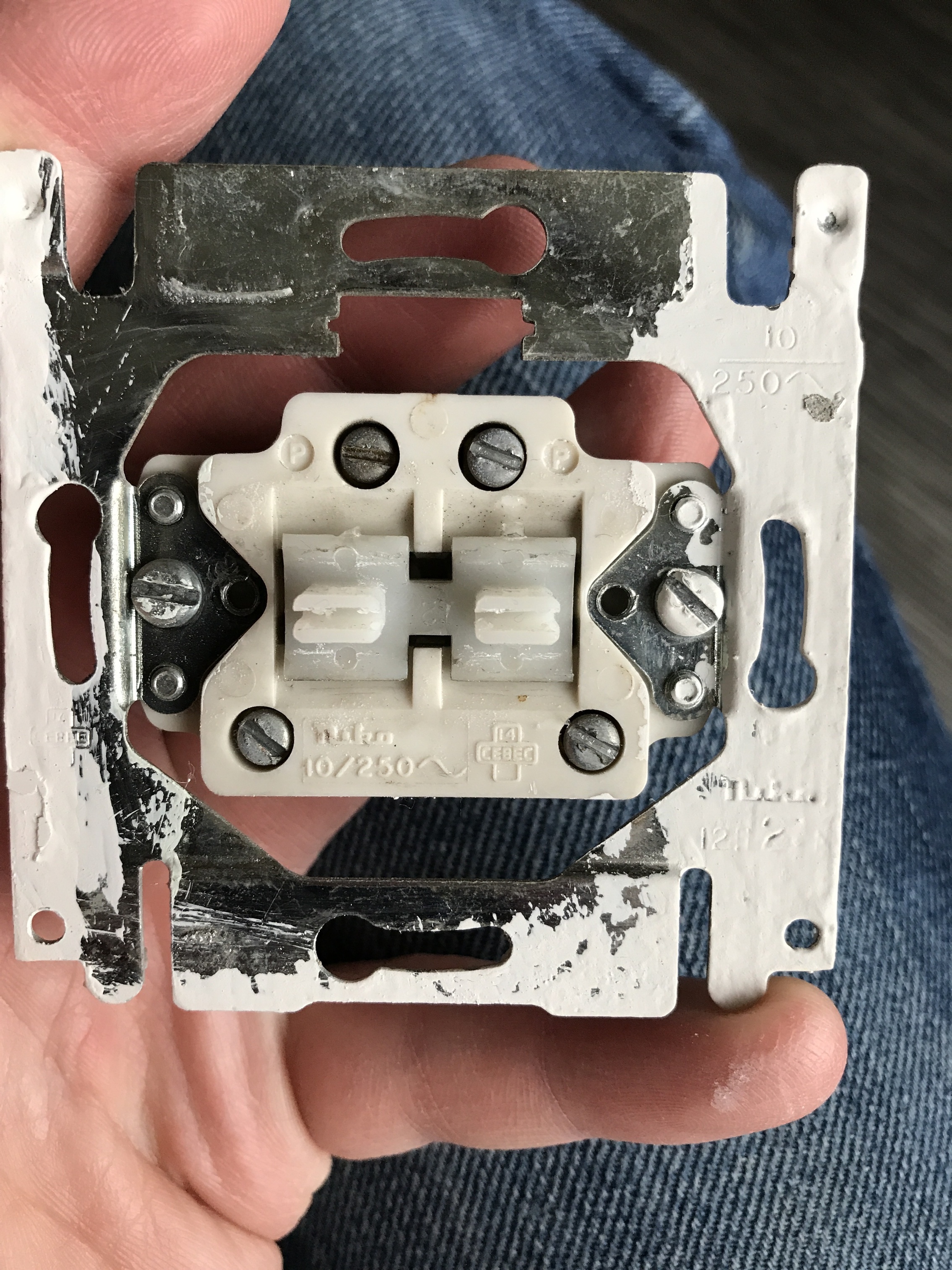

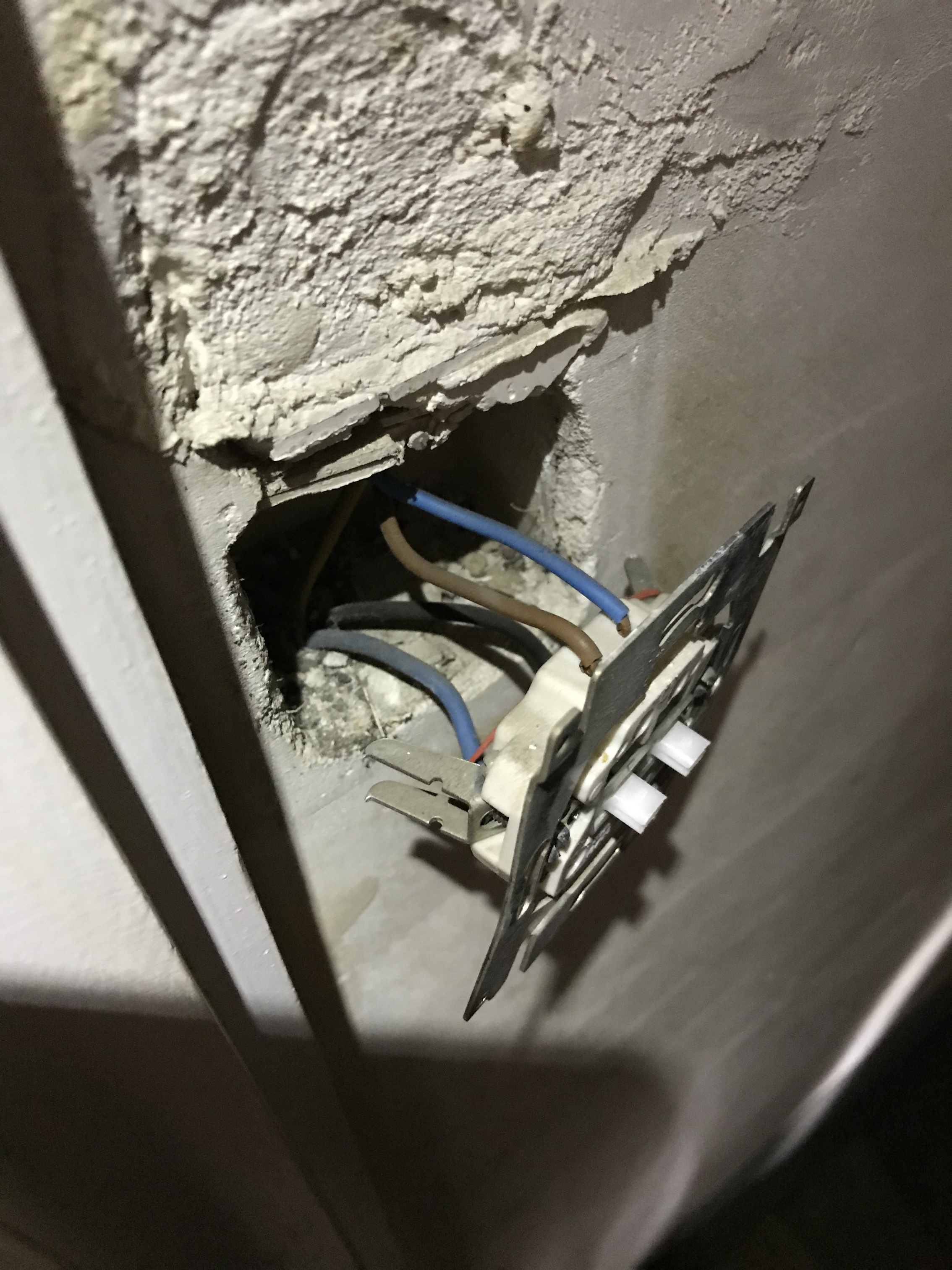

Weet iemand wat voor schakelaar dit is:
Schakelaar
Mij gok is dat het een dubbelpolige schakelaar is maar ik weet het niet zeker aangezien alle andere schakelaars in mijn huis enkelpolig zijn.

  • Annuk
  • Laatst online: 07:54
glennvho schreef op woensdag 7 maart 2018 @ 15:35:
Kan je op de achterkant oid geen merk/type nummer vinden? Dan kan je aan de hand daarvan uitzoeken wat voor schakelaar het is.
Waarvan is de schakelaar? Gewone verlichtings-schakelaar? Of heeft deze een andere functie?
  • CappieL
  • Laatst online: 08:58

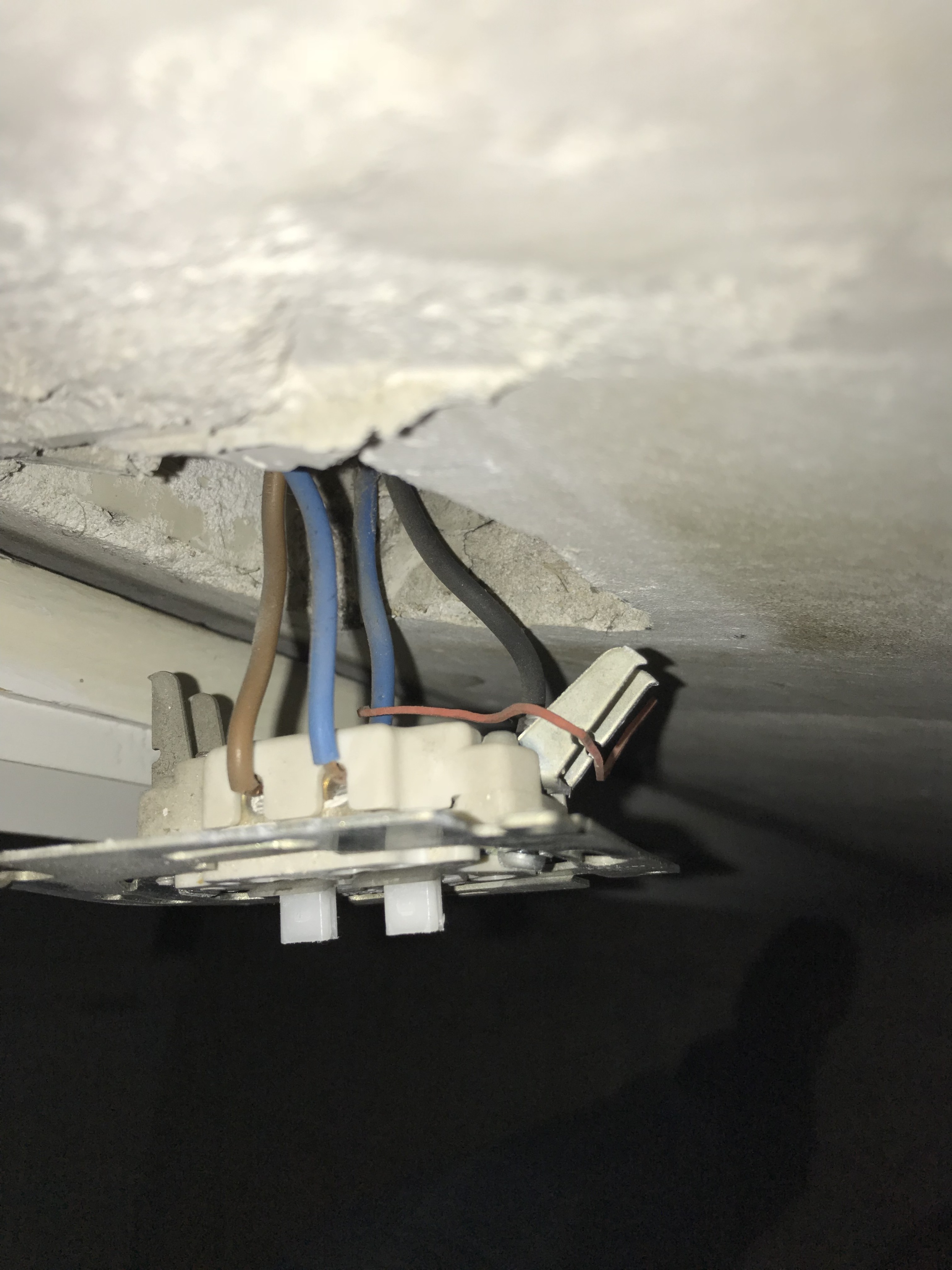

@glennvho zie ik daar 2 blauwe, 1 bruine en 1 zwarte draad?
Toch niet zo gek... dubbelpolige schakelaar of een kruisschakelaar (kruisschakelaar heeft ook 4 aansluitingen maar een andere functie)
Afbeeldingslocatie: https://static.webshopapp.com/shops/022724/files/069978098/niko-dubbelpolige-schakelaar-170-01200.jpg
[ Voor 124% gewijzigd door CappieL op 07-03-2018 16:22 ]

  • glennvho
  • Laatst online: 01-11 10:36
CappieL schreef op woensdag 7 maart 2018 @ 15:50:
Ik kan geen serienummer terugvinden op de schakelaar. Maar volgens het schema kan het niet anders of een dubbel polige zijn.
Hier nog een close up van de schakelaar. Jammer dat er over geschilderd is.
