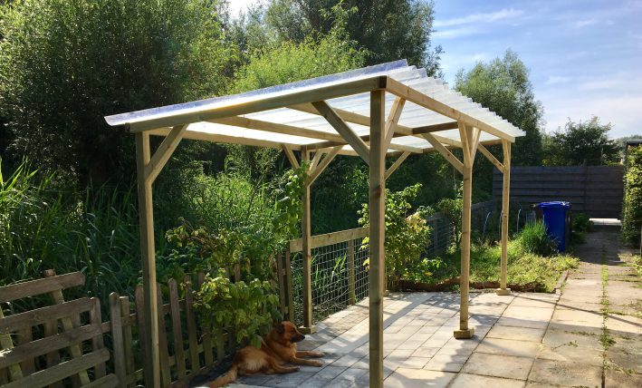

Ik wil in het voorjaar een fietsafdak bouwen van ongeveer 1.80x2.00 meter. Wat is de minimum houtspec om dit enigzins stevig te doen? Ik wil er van die lichtdoorlatende platen op leggen en met hellend dak naar de schutting toe. Zijn 4 staanders van 10x10cm en dragende balken van 5x10cm stevig genoeg? Of kan het lichter uitgevoerd worden? Er komen wat fietsen, tuinzooi en containers onder te staan.
voorbeeld

NoepZor schreef op maandag 26 februari 2018 @ 11:47:
voorbeeld
Zat! Als je wel even denkt aan de schoren rondom en even goed verankeren zodat ie de grond niet uit word getrokken bij harde wind.

Kwam ook nog balkmaat 5x7 tegen, lijkt me dan ook ook prima mogelijk. Fundering waarschijnlijk met betonpoeren, of met paalhouders op de 60x60 tegels. Eerste lijkt me wel het beste.
voorbeeld
Ik zou denken dat palen van 5x10 cm meer dan stevig genoeg zijn. De grootste belasting zal de wind zijn die aan de golfplaat trekt uit verschillende richtingen. Goed bevestigen met het juiste aantal van de juiste bevestigingsmiddelen en dan ook zorgen dat de palen aan de onderkant verankerd zijn zodat het geheel niet om kan waaien.
Draagvermogen zal geen probleem zijn, enige wat ik me kan voorstellen is sneeuwval maar zolang er geen halve meter sneeuw op ligt zal ik me daar nog geen zorgen om beginnen te maken.

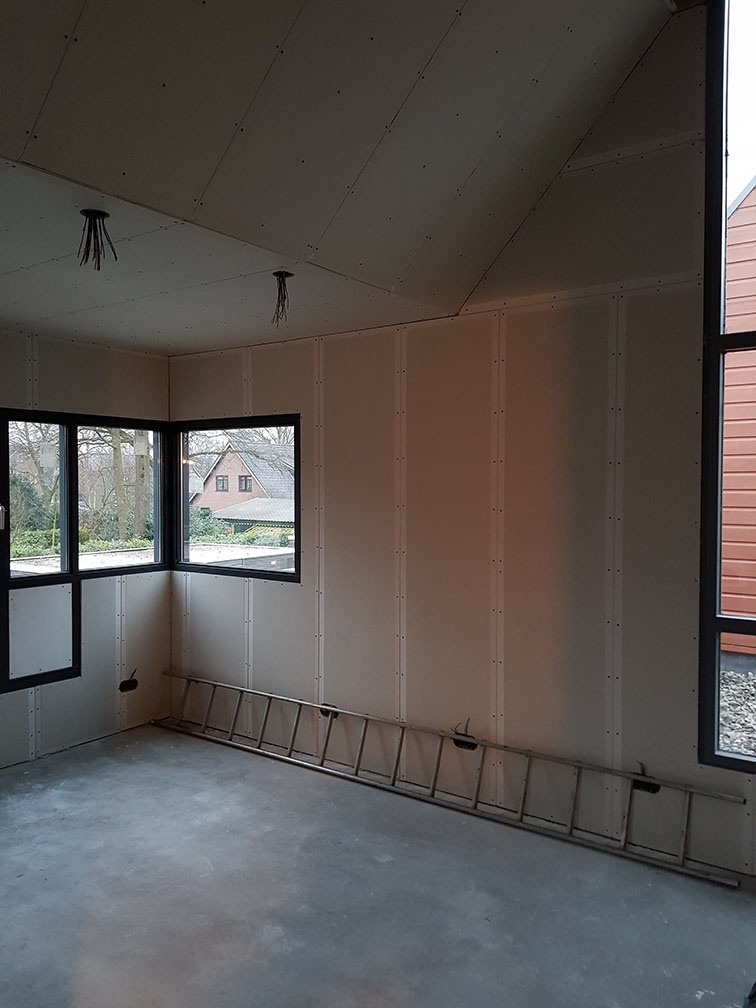

Nog flink "in progress", maar ik kon het niet laten om toch alvast wat foto's te plaatsen. Het is namelijk echt een aanwinst voor m'n garage. Mijn nieuwe, fijne, handige :9 Miter-Station:
voorbeeld
Gewoon bij de bouwmarkt/tuinwinkel palen halen van 9x9cm en liggers 2x3.
Palen in een gat zetten en met een moker 40-60cm verder de grond in slaan. Liggers vastzetten met slotbouten en de boel blijft voorlopig wel staan. Afhankelijk hoe nat de grond is kun je hardhouten palen gebruiken. Palen rotten meestal op d overgang grond-lucht.
Die in je voorbeeld gaan ook gewoon jaren mee.

Aankomend weekend ga ik van 3 kamers de wanden (fermacell, afgeschuinde kant) en plafonds (gipsplaat, afgeschuinde kant) de naden dichtsmeren. Nu heb ik dit twee jaar geleden in andere kamers gedaan met Ardex A828, dat werkte prima, maar nu heb ik voor de badkamer ook Ardex R1 nodig. Weten jullie of R1 ook hecht op fermacell (en gips)?
Afbeeldingslocatie: https://tweakers.net/ext/f/kjXnDBmYI99jNB3EvW096WMR/full.jpg
Inderdaad...

Stukadoor is weer klaar bij mij in het laatste stuk huis (hal naar achterdeur), wat kunnen die lui toch vakwerk afleveren :)
Oude wanden opnieuw gestuct, en plafond is er nieuw ingezet en gestuct, vanwege de oude wanden was het stuccen nog wel een uitdaging om het mooi aan te sluiten
Nu begint het ellendige wachten weer, bijkeuken was afgelopen weekend gestuct dus ook nog verre van droog
Mooi is dat he :) Stukadoor zijn lijkt me dankbaar werk, je bent vaak de eerste die van de grote lelijke bende weer iets moois gaat maken.
Drogen kan inderdaad heel lang duren. Je hebt geluk dat het nu vriest. Mooie superdroge lucht, dus beetje ventileren en verwarmen binnen en dan moet het toch vrij vlot gaan. Werkt beter dan in de zomer met een RV van > 90%. Dat droogt voor geen meter :/

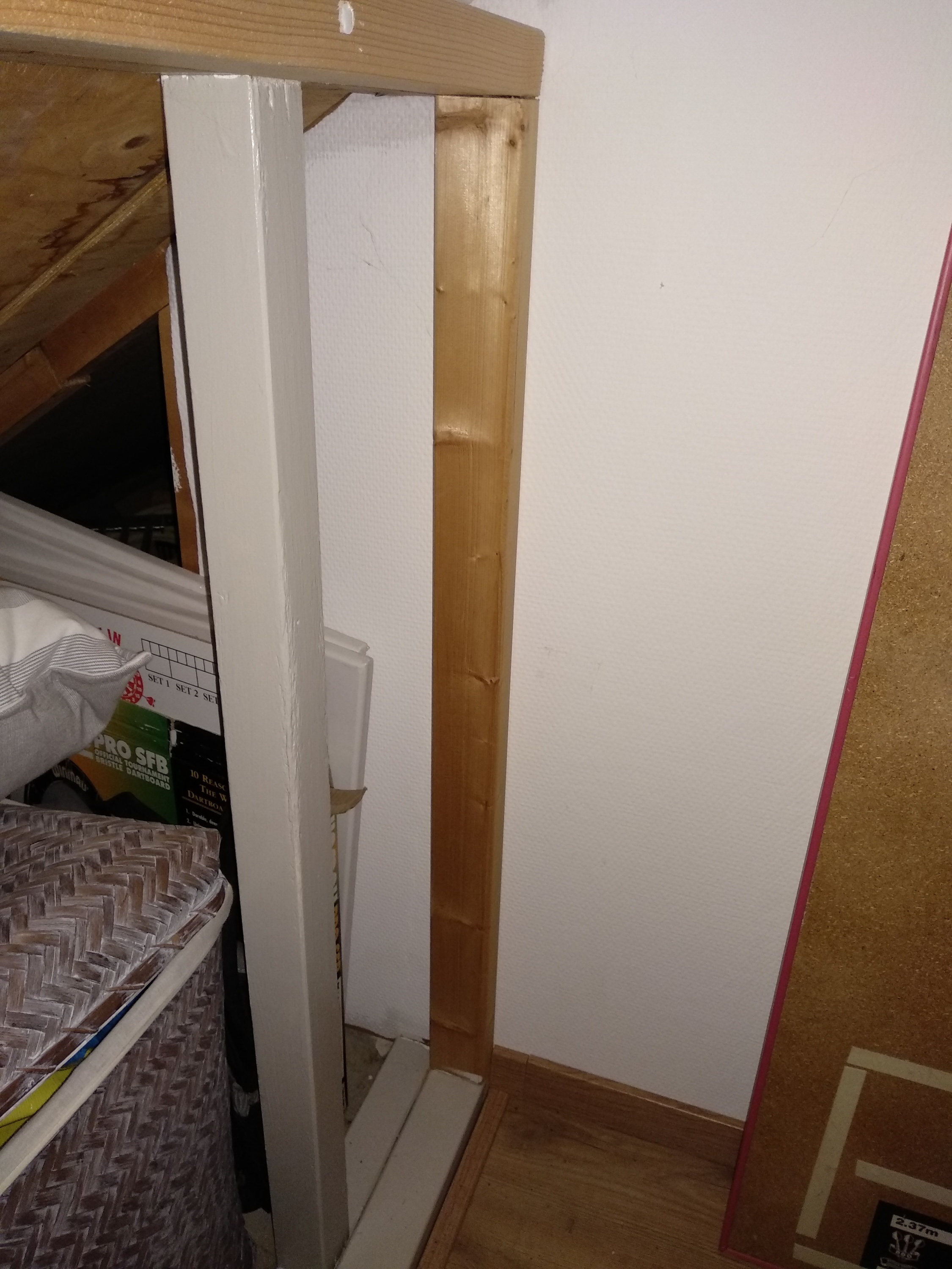

Hier even de situatie met links een verticale dakdrager en daarvoor boven, onder en in het midden de balken waar de deuren tussen moeten komen:
Zolder

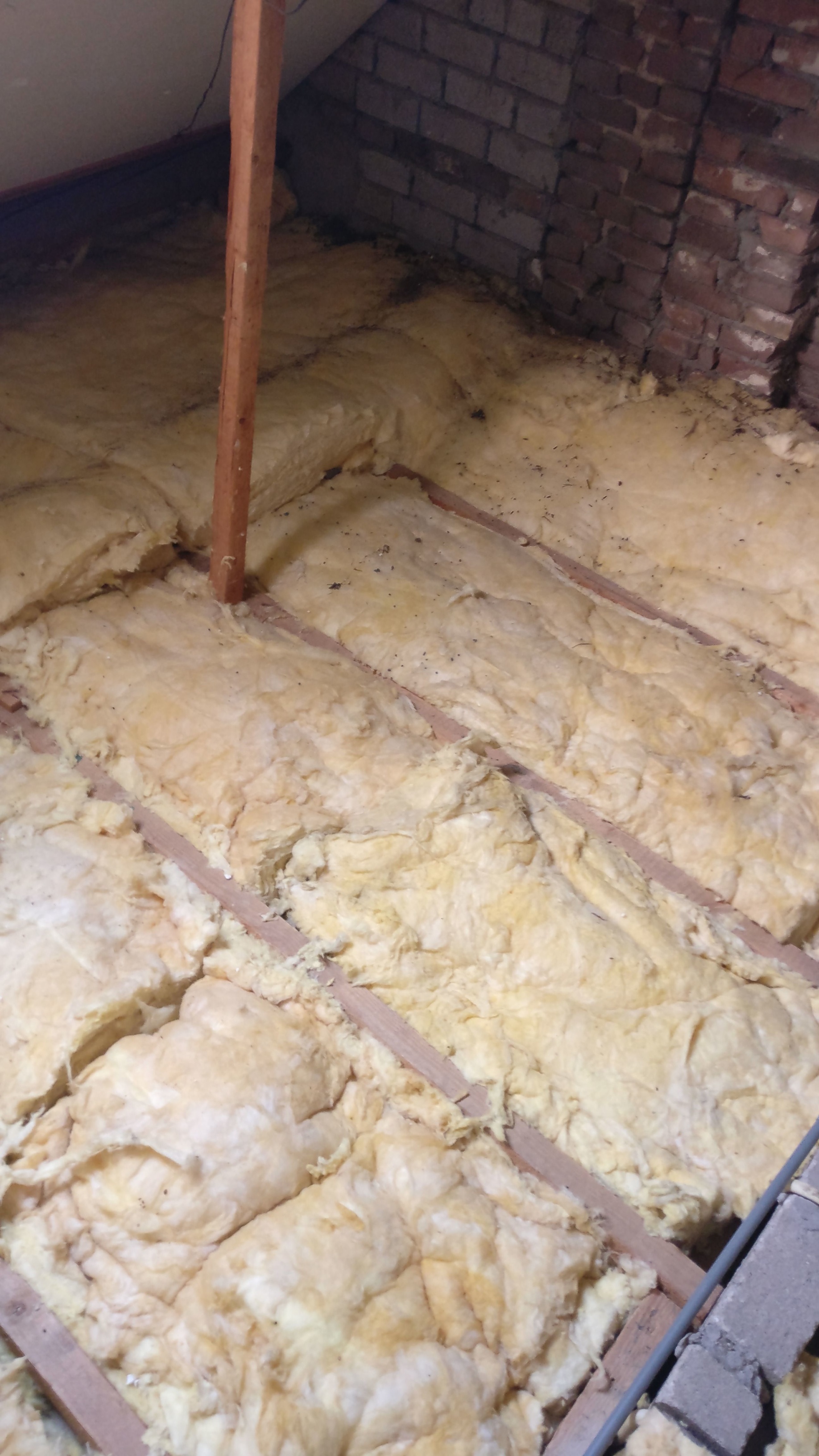

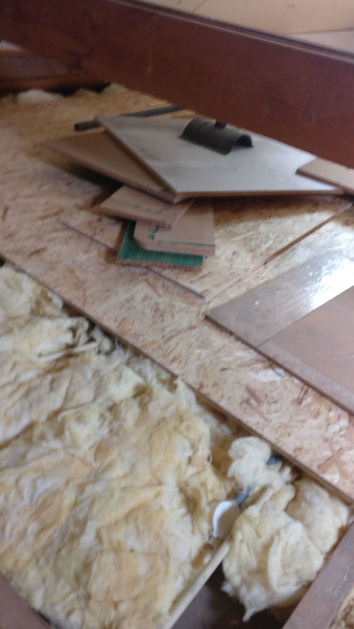

Eind september ben ik verhuisd en al een tijdje (op m'n gemak) aan het klussen in huis.
De zolder was niet in gebruik. Er zat een luik in een niet-originele inbouwkast die toegang tot zolder gaf, dus de vorige bewoners kwamen er nooit. Behalve toen ze de zolder'vloer' hebben voorzien van glaswol om het enigszins te isoleren. Dit hadden ze los over de balken gelegd, want er was geen beloopbare vloer. Om niet tussen de balken door het plafond van de verdieping eronder te zakken, je kunt de balken onder het glaswol namelijk niet meer zien, hadden ze oude kasten gesloopt en als loopplanken op en onder het glaswol gelegd.
Omdat ik de zolder als opslag wil gaan gebruiken, heb ik inmiddels de inbouwkast gesloopt en het luik vervangen voor een vlizotrap. Het glaswol besloot ik te laten liggen en op maat te snijden zodat ze meer tussen de balken komen te liggen. Over de balken leg ik vervolgens weer OSB platen voor loop- en opslagcomfort. ;)
Glaswol
OSB en loopplanken
Bij het versnijden van het glaswol kwam ik behalve kastdelen ook andere bijzondere loopplanken tegen:
Loopplank
Ik ben nog 2 van dit soort 'loopplanken' tegengekomen, maar daar heb ik zo snel geen foto meer van. De ramen op de foto lijken niet van dit huis te zijn, misschien een soort schoolfoto? Erg leuk om zoiets te ontdekken! :)

Fustje schreef op vrijdag 2 maart 2018 @ 10:32:
Leuk, lijkt heel erg op mijn zolderverbouwing 3 jaar geleden. Als je uiteindelijk de OSB platen erin hebt liggen en goeie verlichting ophangt, verandert zo'n zolder echt enorm. Van ongebruikt hok waar je niet kan komen, tot een handige opslagruimte :)
Ik heb 2x een dubbele TL balk opgehangen, dat geeft lekker veel licht iig.
[ Voor 6% gewijzigd door Widow op 02-03-2018 12:29 ]
  • datadevil
  • Laatst online: 05:50
Jellabie schreef op vrijdag 2 maart 2018 @ 12:17:
Gisteren op de werf waren ze roofing aan het branden, dus het kan zeker :)
dankjewel voor de info :)
  • Fustje
  • Laatst online: 16-10 20:23
Fustje
Koel bewaren
Widow schreef op vrijdag 2 maart 2018 @ 12:28:
Het is een wereld van verschil of je zolder 'normaal' per trap bereikbaar is of niet. Er hangt al TL-licht inderdaad, 2x een enkele is meer dan voldoende in mijn geval. Ik heb er ook al extra stopcontacten gemaakt, want uiteindelijk maak ik daar m'n netwerk-verdeelpunt. Afgelopen week heb ik m'n patchpanel binnen gekregen, nu nog even uitzoeken hoe ik dat verder wil afwerken. Als dat is geregeld kan ik de zolder officieel in gebruik nemen. Ik gebruik nu de garage nog als opslag, maar die is niet geïsoleerd en dat is niet best voor je spullen. ;)
Als de zolder ooit iets beter geïsoleerd is, verplaats ik wellicht m'n nas (etc) van de meterkast naar zolder. Eerst even aankijken hoe het 'klimaat' op zolder zich door het jaar heen ontwikkelt.
Als alle zooi eenmaal op zolder is opgeslagen (en dat gaat binnenkort gebeuren) kan ik beginnen aan de isolatie van de garage en ombouwen tot mancave. 8)
Na openen beperkt houdbaar
