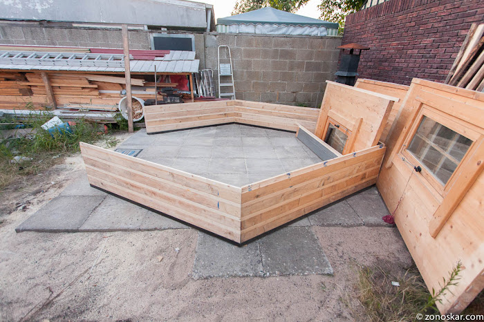

Als ik een vloer heb van 6cm dikke betontegels (op zand), is het dan handig/raadzaam om daar beton overheen te storten? En hoe dik zou die laag dan moeten zijn?
Situatie: Ik heb een tuinhuisje staan en dat heb ik op betontegels gefundeerd. Maar als het hard regent, loopt het water onder de muurtjes door en is het in het huisje nat(tig). De tegels steken dus onder de muur door, dus die er even onderuit halen is niet makkelijk. Dit is ook meteen de reden waarom het nat wordt binnen, water loopt over de tegels onder de muur door. Ik ben van plan om de tegels rondom tot aan de muur af te zagen (dan blijft er geen water meer op staan dat onder de muur door kan kruipen), maar ik dacht dat een betonnen vloertje storten misschien net zo handig is. Ik heb ruimte om ca 5-7cm te storten.
Meer situatie (onderste laag van de muren):
Afbeeldingslocatie: https://4.bp.blogspot.com/-klnRiHiPNJA/V55fRF3i9XI/AAAAAAAAGKo/U06UUgqsOTY37xrS_JrWeomQbUUHLNxLACLcB/s700/_MG_6262.jpg
[ Voor 10% gewijzigd door zonoskar op 21-02-2018 13:37 ]

Ja, dat mod
En een verhoogd vloertje in je schuurtje timmeren? De blokhut van mijn moeder heeft dat ook. Dan kan je water onder de vloer door "stromen". Lijkt mij voor een schuur een snellere en goedkopere oplossing dan een vloer er in te storten.

Maar dan blijft het vochtig in het tuinhuisje.

zonoskar schreef op woensdag 21 februari 2018 @ 13:32:
De tegel dikte is het probleem niet, tenzij je een vrachtwagen neerzet in het huisje moet dat voldoende zijn.
ik zou eerder waterbestendige fundatiebalken tussen stenen vloer en houtmuur plaatsen (plastic meuk) die zijn bij de betere blokhut toko te koop. denk aan 25,- per 2,7m ofzo
Zelf zou ik een stap extra nemen en bv tempex 100 10cm a 20cm als " ondergrond" ipv cement voor de schuur gebruiken wat zand er onder en erboven om te kunnen " vlakken" maar het isoleert gelijk tegen grond kou.
Tja vanalles

vso schreef op woensdag 21 februari 2018 @ 14:47:
Dat zit er inderdaad tussen, van die composiet balken. Op de foto te herkennen aan de donkere kleur. EPS isolatie er onder is nu een beetje te laat, alles staat al :)

zonoskar schreef op woensdag 21 februari 2018 @ 15:36:
jij vroeg toch 8) maar dan nog kan je EPS op de vloer leggen. (ga ik ook doen) isolatie is altijd goed om te koelen /verwarmen. anders graaf je het een beetje in..

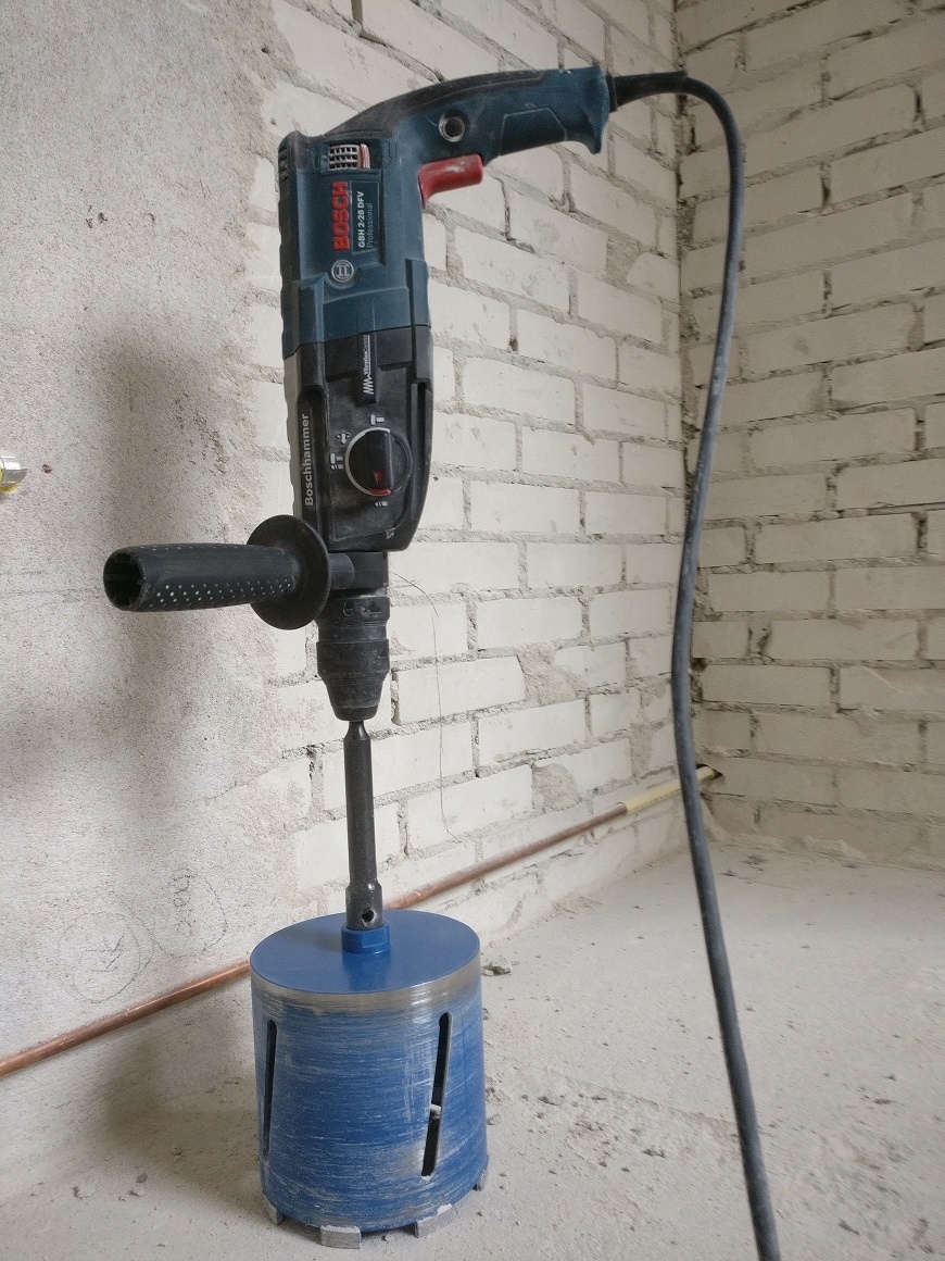

Dag heren, ik ben met een flinke verbouwing bezig van een oude woning en nu moet ik een sleuf frezen van de benedenverdieping naar de bovenverdieping om een elektrabuis aan te kunnen leggen. Het zijn houten verdiepingsvloeren, maar nu zou ik het liefste niet die vloer eruit moeten trekken om de sleuf door te kunnen zetten. Kan een van jullie hier z'n licht eens op laten schijnen?

RevellNL schreef op woensdag 21 februari 2018 @ 15:50:
je bent wel erg radikaal .. ooit gehoord van het fenomeen "houtboor" ik zou me daar bv voor laten lichten bij de lokale doe het zelf zaak. ?

vso schreef op woensdag 21 februari 2018 @ 15:54:
Maar met een houtboor heb ik een gat in de verdiepingsvloer, geen sleuf in de muur, dan moet ik m'n kabel uit de muur laten komen om naar de volgende verdieping te gaan, en hem daar vervolgens weer de muur in bonjouren?

RevellNL schreef op woensdag 21 februari 2018 @ 15:56:
Tja je kan ook de kabel naar buiten laten gaan door de muur en buiten langs 20cm hoger de muur weer in ofzo maar meer opties zijn er niet. of je moet het netjes doen
Het zal toch een kwestie zijn van 2-3 planken van de vloer loshalen.
Ik kan me daarnaast voorstellen dat wanneer je met electra bezig gaat, het toch wel handig is om de vloeren (deels) open te leggen.
(Tijdens onze verbouwing lagen zowel op de begane grond als op de verdieping een groot deel van de tijd een aantal planken los om zo goed bij verwarmingsbuizen en electra te kunnen)
Zal je toch moeten doen. Bij mijn verbouwing heb ik een sleuf getrokken naar boven en tussen de vloer laten terugkomen. Daar moet het vervolgens af en toe door een balk heen (of het ligt er tussen), daar heb je je kolomboor voor nodig.
Voor het opentrekken van de vloer huur/koop dan een spijkertrekker, scheelt een hoop gekloot. Pas met het verwijderen van de planken op dat je de mes en groef niet sloopt.
Als het water naar binnen loopt, zijn de hoogtes niet goed:
- bebouwing ruim boven maaiveld
- afschot van bestrating/tuin van de bebouwing af
Als je al kunststof fundatiebalken heb is inderdaad waarschijnlijk een laagje beton storten de beste oplossing. Een wapeningsnetje op de tegels leggen en 5 cm beton er bovenop zou stevig genoeg moeten zijn.
Het enige waar ik over twijfel is de vorstbestendigheid van zo'n vloer. Bij vorst wordt alles omhoog gewerkt en zou vanwege de gefragmenteerde ondergrond van tegels de vloer bij vorst kunnen breken.
Waar ik geen ervaring mee heb is EPDM. Mogelijk zou je nette stroken bijna onzichtbaar op vloer en fundatiebalk kunnen lijmen. Dat kan aan de binnenkant maar ook aan de buitenkant. Geen idee of de standaard epdm-lijm ook hecht op beton.

nokiaan958GB schreef op woensdag 21 februari 2018 @ 21:59:
hecht wel op beton (iets met 2 lagen lijm, eerste als "hechtprimer). Maar zodra de lijm nat/vochtig wordt dan "verzeept" de lijm en zit deze niet meer vast. Dus is ook geen optie.

PaT schreef op woensdag 21 februari 2018 @ 13:56:
Dit lijkt me inderdaad de beste oplossing.
zonoskar schreef op woensdag 21 februari 2018 @ 14:13:
Hiervoor zou ik dan zorgen dat er lucht onder de verhoogde vloer door kan. Kwestie van wat beluchtingsgaten maken.

  • zonoskar
  • Laatst online: 17:02
zonoskar
<-- Mika R.I.P!
Ger schreef op donderdag 22 februari 2018 @ 10:22:
Ik vind dat geen oplossing aangezien het dan altijd vochtig is (of iig kan zijn) in het huisje. Dus je kunt vergeten om daar dozen of iets anders wat niet tegen vocht kan neer te zetten.
Ik ga denk ik de tegels rondom wegzagen, dan kan het regenwater de grond in trekken en blijft niet op de tegels staan en daarmee onder de muur door. Daarnaast een vloertje storten voor het geval dat.

zonoskar schreef op donderdag 22 februari 2018 @ 15:39:
Ik zou indd de tegels weg slijpen/zagen. En dan zou ik rond het tuin huisje een "gootje" creëren van grind pad/strook. En dan betonvloertje.

Onze afzuigkap werkt nu op basis van recirculatie met als gevolg toch nog veel etensgeuren die lang blijven hangen. De afzuigkap kan ook naar buiten worden aangesloten lees ik in het boekje. Advies is een 150mm buis te gebruiken. Dit betekent een gat boren van 150mm door de buitengevel. Lees dat een diamantboor hier geschikt voor is met statief maar die moet je bevestigen aan de muur als je horizontaal wilt boren? Of heeft iemand een andere oplossing?

Ja die moet je vast zetten met 1 of max 2 bouten in de muur en dan kun je recht boren Sommige doen dat ook vanuit de losse pols maar is niet aan te raden, wat je ook kan doen is je gat aftekenen en dan rond gaan met een 8mm boor en daarna uitkappen, daarna afwerken.

Dat idd. Hou bij een diamantboor echter ook rekening met een waterbad. Die dingen zijn watergekoeld. En die dingen zijn ook hol dus wel ff iets neerleggen om een stenen cilinder van 15cm doorsnee op te kunnen vangen.
Persoonlijk zou ik een flinke SDS boor pakken en een beitel en vuistje. Paar rijen stenen ben je zo doorheen.
Having said that: maak je wel regelmatig je filters schoon of vervang je ze?

The Eagle schreef op donderdag 22 februari 2018 @ 20:45:
Er zijn ook boren voor droog boren.
Voordeel, geen last van vocht.
Nadeel, last van (veel) stof :+
Scheelt als je van buiten naar binnen gaat, vlak voor het einde stoppen en handmatig verder of stof neer laten dalen en heel rustig laatste stukje doen.
Zelf heb ik het met een dozenboor gedaan en een vuistje en beitel.

Even hier op in hakend.. nat boren kan, pak er een nat droog zuiger bij(twee mans klus) en zeil onder het te boren gat. Ik weet niet wat je situatie is, maar je kan altijd van boven (eerste verdieping) sleuven in de vloer leggen om daar de leidingen te leggen naar de centraal doos.
Tip maak even een mal waar de boor precies in valt, spijker deze vast zodat je bij het beginnen met boren niet het plafond kapot maakt, een spijker gat is makkelijker weg te werken dan boor schade.

Schijnt nogal veel ijzerwerk in onze muren te zitten. De buren hebben het zelf geprobeerd te boren maar liepen vast. Uiteindelijk laten doen voor €150. Is niet echt DIY maar denk dat ik het gat laat boren. Koof maak ik zelf.
@The Eagle Filters vervang ik twee keer per jaar maar geurtjes blijven helaas.

Bo0bz schreef op donderdag 22 februari 2018 @ 18:06:
Ik heb destijds een betonboringen bedrijf gebeld, of ze niet even op vrijdagmiddag op weg naar huis langs wilden rijden...
Die man boorde uit de losse pols met zo'n droge diamantboor een rond 130 gat, zo door de binnen en daarna de buitenmuur heen. Nog geen 10 minuten werk, en het gat is zo netjes dat er niet eens een afwerkplaat overheen hoeft. Voor 50 euro klaar.
Stof viel me reuze mee. Maar dat is wel kalkzandsteen binnenmuren en bakstenen buitenmuren. Als het beton is, wordt het een ander verhaal natuurlijk.

Dirtbiter schreef op vrijdag 23 februari 2018 @ 08:43:
Loont dus om even wat bedrijven af te bellen! Ga ik zeker even doen. Thx.
Hier hetzelfde. Vrijdagmiddagboring voor 100 euro. Stof viel inderdaad reuze mee, maar de boring was dan wel watergekoeld. Mijn mannetje moest nog wel een stukje door mijn stalen latei heen (don't worry, dat stukje kon er echt af). Uurtje werk en inderdaad een keurig gat.
Afhankelijk van het materiaal van je muur kun je gewoon zelf droog boren. Heb ik zelf ook gedaan met ene Ø150mm buis door de muur. Heb zo'n boor (en dan nog een SDS adapter): https://www.toolstation.n...01/Diamantkernboor/p88128
En kleinere diameters (Ø50) ook wel door beton heen geboord (en dan zelf met een spuitfles water erbij).
Afbeeldingslocatie: https://tweakers.net/ext/f/OIoKfAGUplwMCJ367NWgRNbL/full.jpg

  • ThinkPad
  • Laatst online: 21:51
Is wel gevaarlijk als er geen blokkeerbeveiliging op de boormachine zit.
Als de boor vastslaat dan breek je je polsen :X
