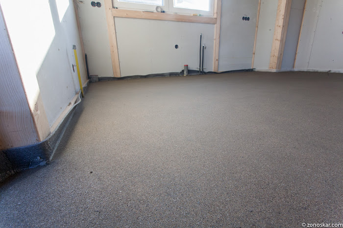

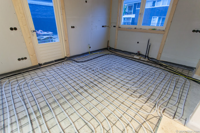

DropjesLover schreef op maandag 12 februari 2018 @ 16:04:
Wat ook kan is kijken met een warmtecamera, maar waar leen je zo'n ding voor 15 minuten :/
Misschien kun je in [IR] Het grote Ik wil/heb een warmtebeeldcamera iemand vinden bij jou in de buurt.

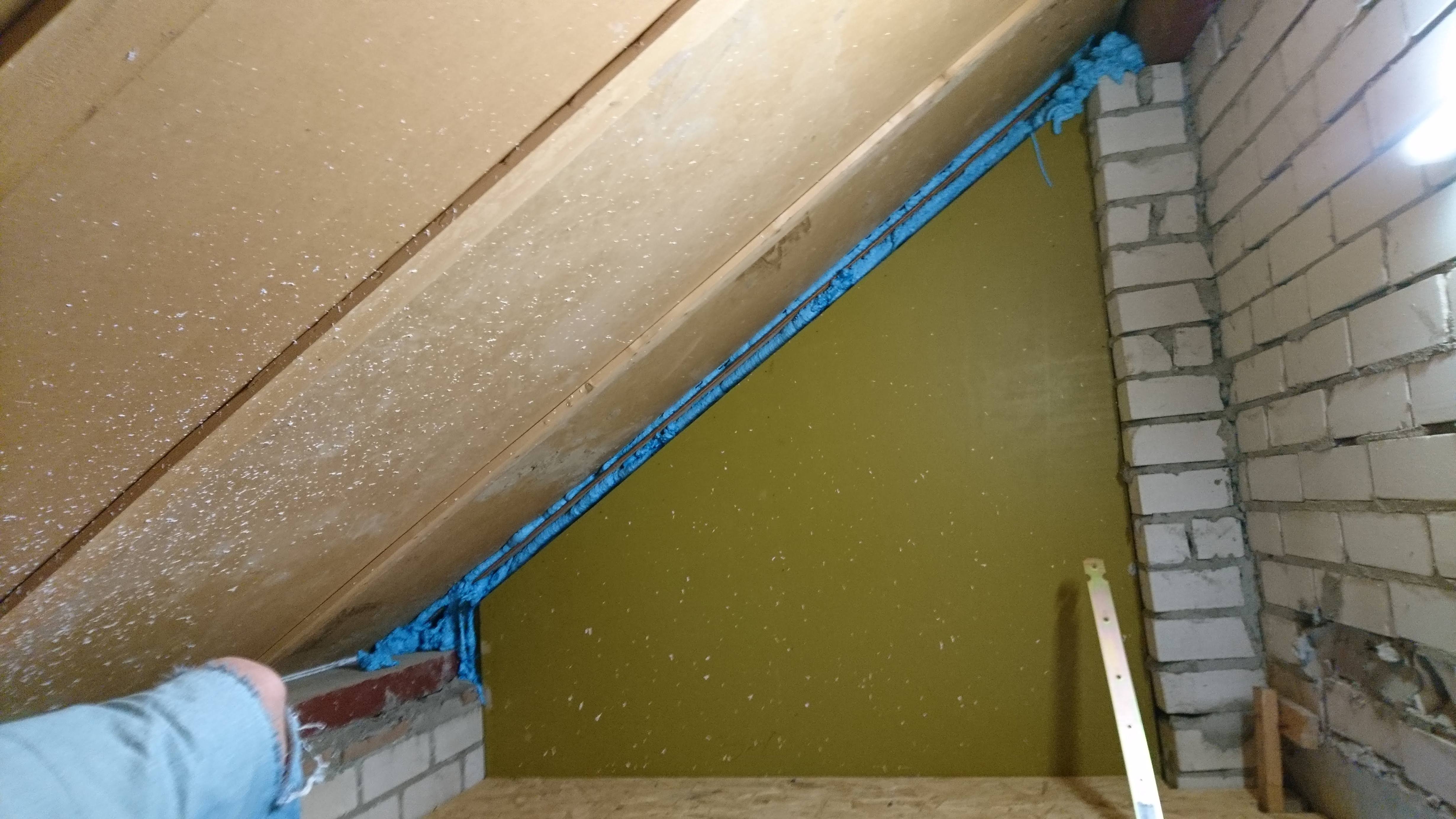

Goedemiddag, ik ben bezig een klein schuin dakje (en houten wandje) te isoleren, en zit even te twijfelen over materiaalkeuze. Het wordt een klein bergzoldertje, maar hoeft niet afgewerkt te zijn. Het is overigens het 'zoldertje' boven toilet en hal. Eerst een vloertje gelegd om niet door de gipsplaten te zakken, en de kieren dichtgekit/gepurd. Nu nog isoleren...
Dit is het geval:
Bouwjaar: ca. 1983
Dakbedekking, zoals aangebracht bij de bouw (van buiten naar binnen): pannen, panlatten, 2cm piepschuim, dakbeschot. Alleen beneden en boven een gording, verder niet (het is ook maar ca. 1,5 m hoog). Ik kan niet onder het piepschuim kijken of daar folie ligt.
Plan 1:
Ik weet niet of er ergens folie is gebruikt. Dus: 12 cm glaswol, klimaatfolie, en afwerken met gipsplaat.
Plan 2:
Er is waarschijnlijk geen folie gebruikt tussen dakbeschot en EPS, want 1983. Dus ik kan er gewoon aan de binnenkant EPS tegenaan lijmen, en dat met dampdichte folie afwerken (die folie is veel goedkoper dan klimaatfolie; en EPS lijmen is veel sneller dan glaswol + rachelwerk)
Wat denken jullie?
Foto's:
Links:
rechts
Die witte flinters zijn geen schimmels, maar spuitplamuur oid, wat er ooit op het onderliggende plafonnetje is gespoten, en blijkbaar ook door gat erboven terecht is gekomen.
Rechts:
links

YaaD schreef op dinsdag 13 februari 2018 @ 17:23:
Informatieve vraag omdat ik op internet niet echt uitsluitsel kan vinden.
Is het toegestaan om een gasleiding (al dan niet met extra mantel) in bijvoorbeeld een zandcementvloer/betonvloer te storten?
Dit is in mijn huis gedaan. Ik neem aan dat het dan toegestaan is :)
Afbeeldingslocatie: https://3.bp.blogspot.com/-HiDYRZhoOFQ/VWzAd3DF9cI/AAAAAAAAD5s/sYC223a2hYs/s700/_MG_3481.jpg
Afbeeldingslocatie: https://2.bp.blogspot.com/-EPNny_R-0t0/VXCjP8tzkfI/AAAAAAAAD7U/lxhhZsC24TM/s700/_MG_3509.jpg
[ Voor 10% gewijzigd door zonoskar op 13-02-2018 23:43 ]
  • Harrie_
Harrie_
zonoskar schreef op dinsdag 13 februari 2018 @ 23:42:
Precies dat bedoel ik! De gasleiding ligt daar gewoon in de dekvloer.

Harrie_ schreef op dinsdag 13 februari 2018 @ 23:44:
Yup.
Die bovenste foto is nog een ontdek-de-fout-momentje :)

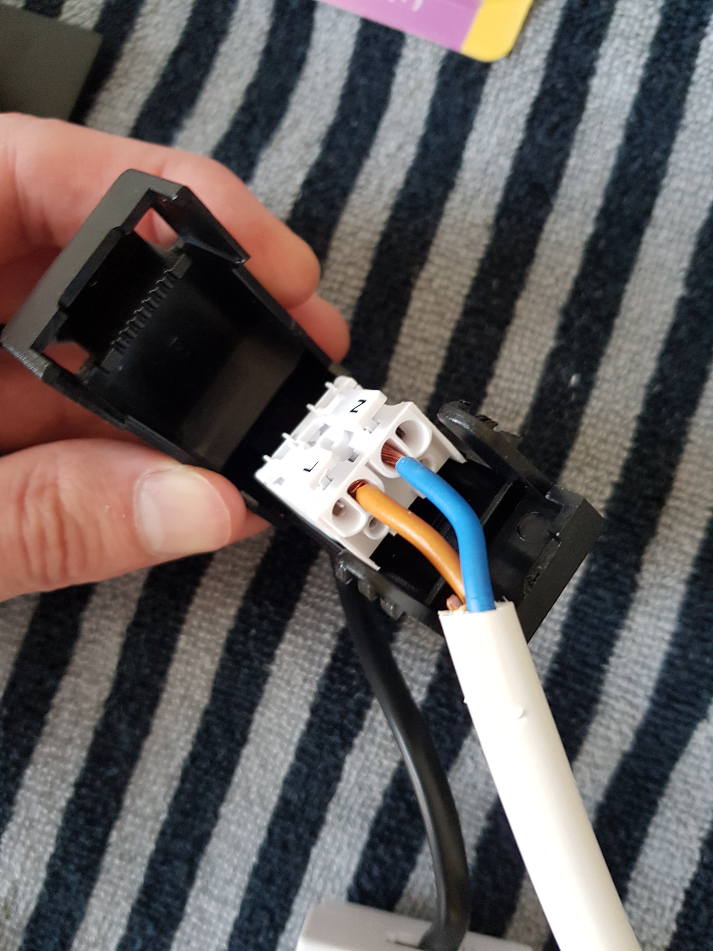

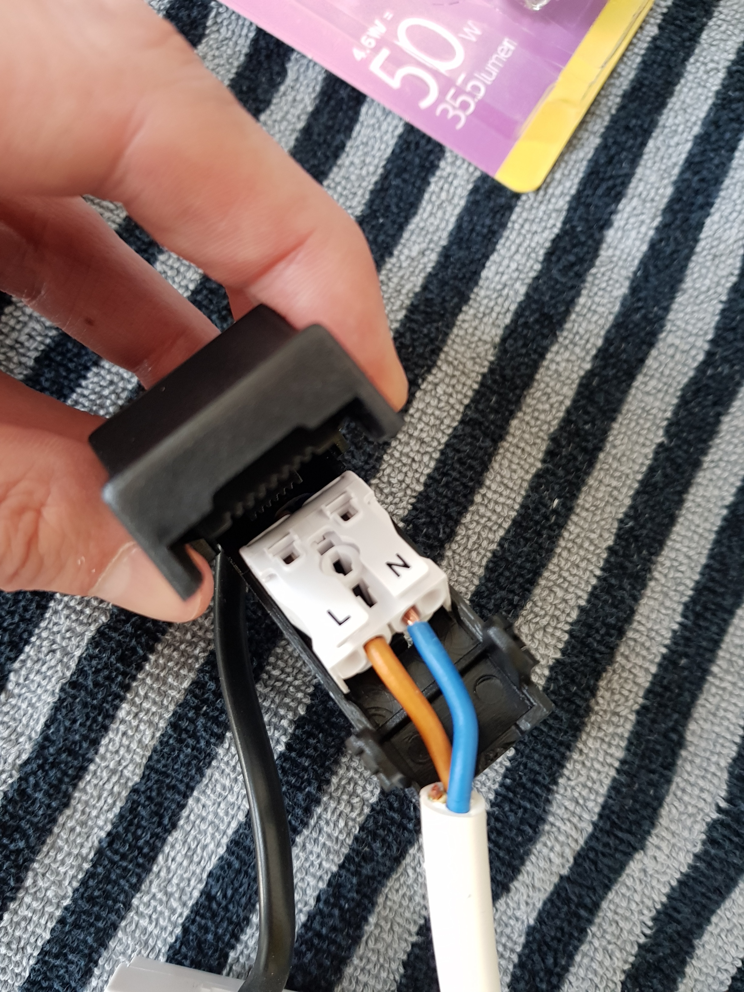

Zo. sample gekocht van het merk Livolo. leveren WCD's en schakelaars. Komt uit China, kost 1/3 van het mooie spul, leveren ook touch.
1ste indruk ; mooi, stevig, kwalitatief goed. Heb een UK WCD (wil ik hebben ivm wat engels apparatuur), kost me 3 euro. Past in onse dozen, frames passsen er ook om heen.
Nu een sgoed testen (gewoon lekker paar ampere aan hangen) en dan kijken wat het doet.
If oke, then veel van dat spul bestellen voor mijn woonkamer verbouwing.

  • maartend
  • Laatst online: 00:18
Hogader schreef op woensdag 14 februari 2018 @ 14:19:
Ik ben zeer benieuwd naar je bevindingen. Heb de livolo schakelaars ook al gezien (NL en China) en benieuwd hoe kwalitatief de chinezen zijn. Ik verwacht zelf wel enkel de schakelaars te gebruiken, maar alsnog benieuwd of het een beetje kwaliteit is.
Wat ik al zei ; 1ste indruk goed.
Geen vleiggewicht, bedrading wordt niet ingedrukt, maar vastgeschroefd. Mogelijkheid voor 2 draden onder 1 schroef, insteekpunten gescheiden. +/- zijn afgedicht met soort rubber klepje.Ik heb zwart, halfmat. Mooi van kleur en egaal. Geen fouten op materiaal.
Levering mooi in echt doosje, niks niet als soort bulkding
Ik heb dit ding gekocht ; https://nl.aliexpress.com...l-Socket/32326910355.html

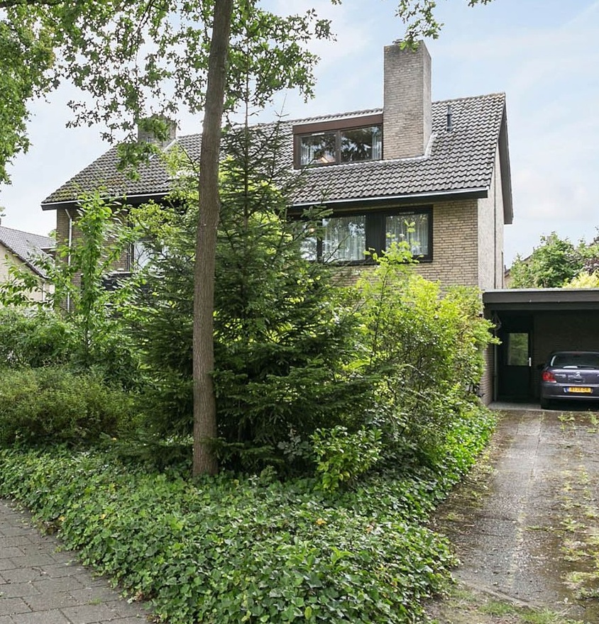

  • -DarkShadow-
Ik heb een gigantische schoorsteen op de voorkant van mijn huis. Deze staat op mijn zolderverdieping. Als ik deze weghaal, krijg ik er een kamer bij van 3,5m x 2,3m. Mooi voor een extra badkamertje dus.
Dus ik zou deze graag willen weghalen en de dakkapel die er naast staat willen uitbreiden. Ik vind dat het aanzicht van de woning er flink van opknapt, want de schoorsteen is echt een lelijke puist.
Maar dit is een flinke aanpassing van het aanzicht van de woning aan de voorzijde, dus vergunningplichtig. Ik zoek iemand die kan inschatten hoe kansrijk mijn vergunningaanvraag gaat zijn en die eventueel de juiste methodes kent om het er in Eindhoven doorheen te krijgen. Iemand tips?

-DarkShadow- schreef op woensdag 14 februari 2018 @ 22:26:
spoiler:
Ben je bekend met www.omgevingsloket.nl?
Ik heb net de check gedaan voor je (gemeente eindhoven) (er van uitgaande dat het niet om een monument en dergelijke gaat) en geeft aan dat er geen melding nodig is. (tenzij je het aangezicht van een door het rijk, provincie of gemeente aangewezen stads- of dorpsgezicht verandert)

Nieuwe dakkapel voorkant huis doet de truc.
Specialist in:
Soldeerstations
Oscilloscoop
  • Tjolk
  • Laatst online: 05-09 16:31
Het uitbreiden van een bestaande dakkapel toch? Althans, zo verwoordde je het eerder.
Tjolk is lekker. overal en altijd.
  • -DarkShadow-
Ger schreef op donderdag 15 februari 2018 @ 14:00:
Ja, maar dat kun je volgens mij niet selecteren. Dus komt "nieuwe dakkapel" volgens mij het dichtste in de buurt.

Omgevingsloket bied richtlijnen, werkt eigenlijk voor geen meter want aan het eind weet je nog niet heel goed waar je aan toe bent
Aanzicht is inderdaad wel een dingetje voor de gemeente ja... maar als je de dakkapel uitbreid, en je laat dit doen.. dan krijg je vaak wel een tekening en hier kun je dan mee naar de gemeente voor een vergunning.

Is dit niet een beetje overdreven? Ja, je zal aan de afmetingseisen van je welstandsnota moeten voldoen, maar verder zijn dat over het algemeen 'kakken zonder duwen' vergunningen.
En als je het spannend vindt, laat je je dakkapellenboer het regelen. Kost je een paar honderd euro, maar dan heb je ook de rompslomp niet.

Klopt, maar helaas is een 'beetje overdreven' niet gedefinieerd in de wet. In de basis is alles vergunningplichtig tenzij er in het Besluit omgevingsrecht een uitzondering is opgenomen. Helaas voldoen dakkapellen aan de voorzijde alleen aan die wijziging als er geen sprake is van welstandsvoorschriften.
Bijlage II Besluit omgevingsrecht
artikel 3 lid 3
een dakkapel in het voordakvlak, een naar openbaar toegankelijk gebied gekeerd zijdakvlak of, voor zover het betreft een bouwwerk als bedoeld in artikel 2, onderdeel 4, onder f, het achterdakvlak, mits wordt voldaan aan de volgende eisen:
a. redelijke eisen van welstand zijn niet van toepassing;
b. voorzien van een plat dak,
c. gemeten vanaf de voet van de dakkapel niet hoger dan 1,75 m,
d. onderzijde meer dan 0,5 m en minder dan 1 m boven de dakvoet,
e. bovenzijde meer dan 0,5 m onder de daknok, en
f. zijkanten meer dan 0,5 m van de zijkanten van het dakvlak;
Ik heb het ook niet bedacht ;)

Dat hoef je mij niet te vertellen hoor, ik zit al sinds het begin van deze eeuw in de (bouw)vergunningverlening. .
Voor buitenstaanders lijkt een bouwaanvraag vaak heel wat, maar dat valt voor een dakkapel echt wel mee. Net zoals je het onderhoud van je auto uitbesteed moet je dat ook doen bij zo'n aanvraag. Dan komt het over het algemeen wel goed. Ga je echter zelf sleutelen.... Tsja, het kan goed gaan....

Ik wil komende week wat LED-spotjes gaan ophangen.
Nu wilde ik eerst even controleren of deze het wel deden, dus had ik er even een snoertje aan gemonteerd.
De eerste deed het. Mooi, maar ik krijg nu met geen mogelijkheid de draadjes eruit.
Bij het monteren klikten de draden ook gewoon vast. Ik verwacht dat er ergens wel een palletje of iets dergelijks zit waarmee je weer los kunt maken. Maar ik krijg ze nog steeds niet los, ondanks dat ik in diverse gaten heb geprikt.
Hieronder een tweetal foto's van de connector. Ik heb al wat lopen trekken, vandaar dat die draad er al wel een beetje uithangt.
Aansluiting LED-lampAansluiting LED-lamp
Iemand een idee hoe deze draden los te krijgen zijn?
Of zijn dit aansluiting voor eenmalig gebruik?
  • breinonline
  • Laatst online: 21:41
breinonline
Are you afraid to be known?
De L en N indrukken, dan komen de draden los.
  • Trasos
WTF, dat leek mij ook voor de hand liggend en die heb ik ook echt heel vaak ingedrukt.
Toen werkte het niet, nu ineens wel... :$ 8)7
Anyway, bedankt!
