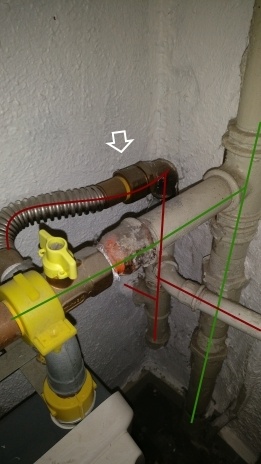

Schaamteloze crosspost vanuit het Elektra topic, hier misschien beter op zijn plek:
Als ik een leiding door de kruipruimte wil laten lopen; hoe krijg ik deze dan zo netjes mogelijk in de muur terecht? Wel zo fijn als er een beetje een kabel doorheen getrokken kan worden.
Gleuf in de vloer en in de muur is niet zo spannend, maar het gat zo dicht bij de muur (eigenlijk: in de muur) boren is wel wat lastig natuurlijk... Heel stuk weg bikken zou kunnen, maar niet zo subtiel.

Even een vraagje uit de categorie "weet je het zeker dat je dit zelf wilt doen?" Voor het upgraden van een moederhaard naar een CV, moeten de huidige (dikwandig stalen) gasbuizen verwijderd worden en zal vanaf de meterkast een nieuwe leiding worden getrokken. Het verwijderen van de buizen wil ik zelf doen, maar gezien het gas betreft, ben ik wel huiverig om direct de slijptol in de leidingen te zetten.
Uiteraard wil ik daarom het gas afsluiten (al gedaan) en de betreffende leiding(en) ontkoppelen. In de onderstaande foto staat de hoofdleiding in het groen aangegeven, dit is de leiding die tussen de appartementen gedeeld wordt. De rode lijn geeft aan welke leidingen zich binnen mijn appartement bevinden.
Gasaansluiting
Nu dacht ik zelf om bij de witte pijl, dus na de meter, de aansluiting los te schroeven, maar ik heb eerlijk gezegd geen idee wat hierbij de gangbare manier is. Heeft iemand enig idee wat gebruikelijk is, welk gereedschap het beste gebruikt kan worden en waar ik nog meer rekening mee zou moeten houden?
  • Jellabie
  • Laatst online: 20:29
Jellabie
wie laatst lacht..... is dom
tagican schreef op zondag 11 februari 2018 @ 21:11:
Zolang je maar achter de meter werkt, voor de meter moet je afblijven. Het begin van het flexibel stuk is er precies opgedraaid met loctite55 tussen ofzo? Als dat zo is zou ik daar de waterpomptang opzetten en die losschroeven. Dan kan je vandaar verder werken.
Wel zeker weten dat de gaskraan afgesloten is en het gas in de leidingen uit is door bijvoorbeeld even je gasvuur open te draaien.
Waar de witte pijl staat kan je hem idd ook losschroeven met een waterpomptang.

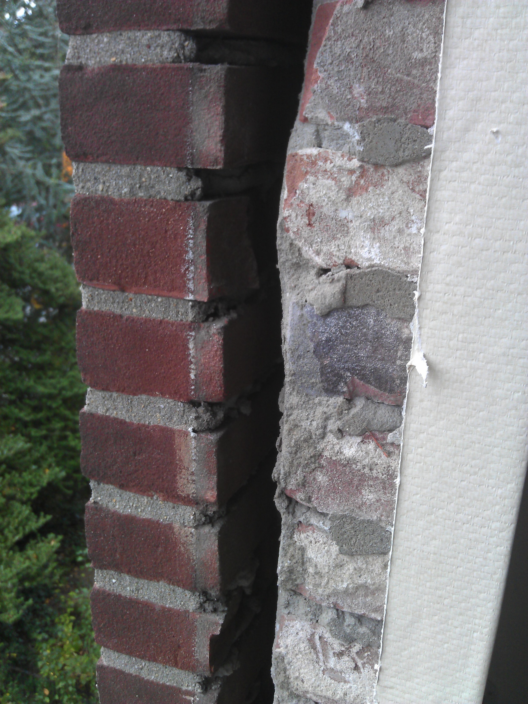

  • Jelte
Wat is de minimale dikte van een spouwmuur om iets voor elkaar te krijgen. Die van mij is waarschijnlijk nog geen 4cm:
Afbeeldingslocatie: https://tweakers.net/ext/f/jZeyCmzEEDoO6QN8nHHRlFWW/thumb.jpg
Afbeeldingslocatie: https://tweakers.net/ext/f/wAE5Oj0tEkxREdfWdCxtjevj/thumb.jpg
Zijn oude foto's van toen de kozijnen werden vervangen. Er is een halfsteens muur voor de bestaande steensgevel gemetseld.
[ Voor 34% gewijzigd door Jelte op 12-02-2018 09:01 ]

Is per vorm van isolatie verschillend. Pur gaat em niet worden denk ik... Beste is om even rondje bedrijven te bellen/mailen voor een offerte en dan direct deze foto mee te sturen.
Revive the guild!

Jelte,89 schreef op maandag 12 februari 2018 @ 09:06:
Daar ben ik dan weer een beetje huiverig voor. Ik heb het idee dat de isolatie markt echt een markt is van snel geld willen verdienen met beloftes die je niet goed kunt controleren.
Ik hoop dat hier wat ervaringsdeskundigen zitten met spouwmuurisolatie.
